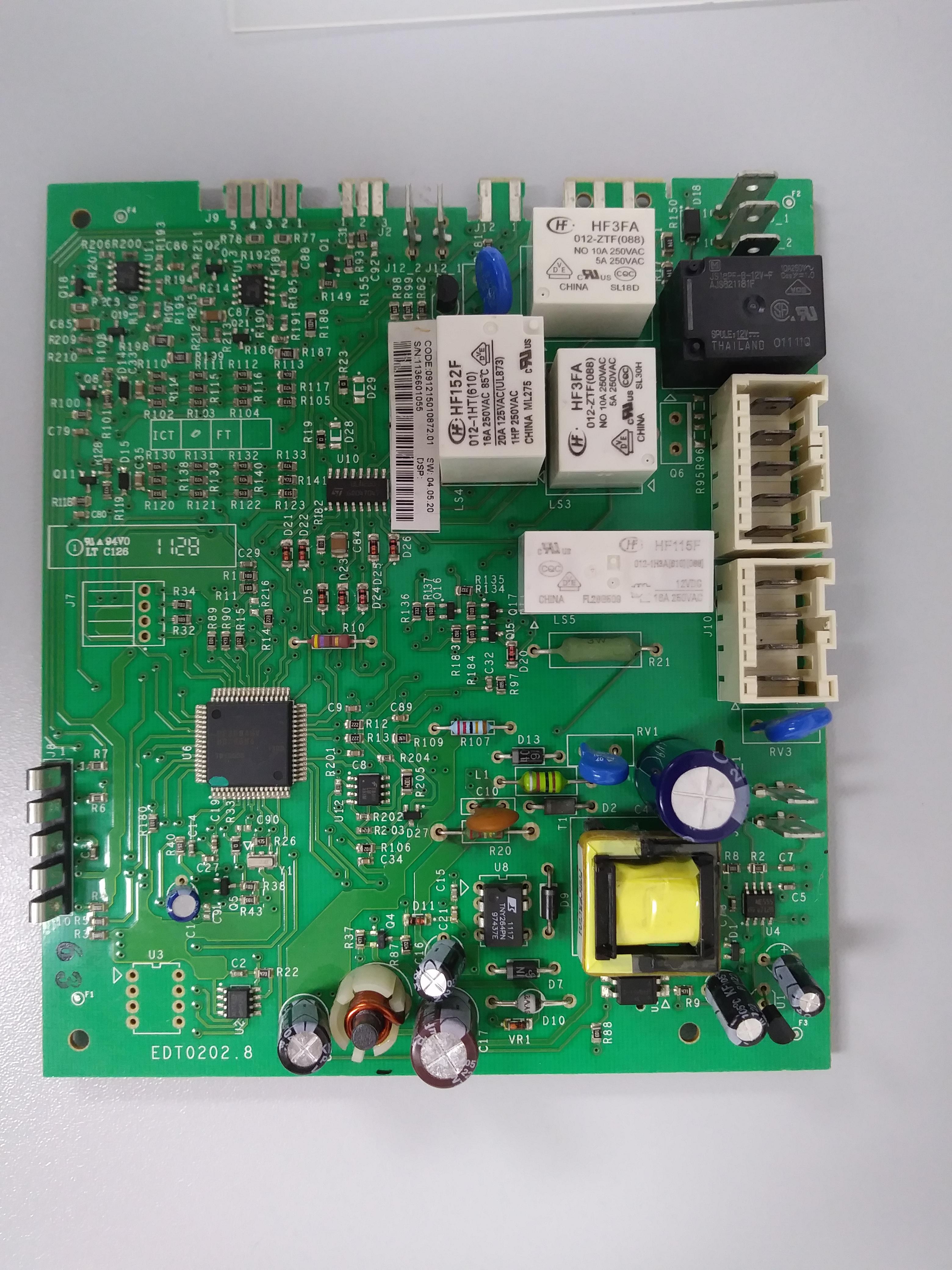

Asciugatrice Hotpoint Ariston Tcd851Ax(EU) non si accende e relè impazzito
Buongiorno a tutto il forum, sono nuovo nello scrivere ma non nel leggervi. Vengo subito al problema che ho con l'elettrodomestico in oggetto, quando collego l'alimentazione elettrica il pannello non si accende e si sente un relè che commuta in continuo. Ho estratto la scheda EDT0202.8, sostituito il condensatore C4 da 22uF 400 V (aveva un valore di ESR alto), dato alimentazione attraverso il connettore J10 (pin 1,2) e controllato l'alimentazione in uscita del 78L05. Quando però ponticello il pin 3,4 del connettore J10 (simulando la chiusura dello sportello), uno dei relè commuta in continuo. Per non iniziare a sostituire componenti inutilmente, avete qualche suggerimento ? Grazie in anticipo.
del_user_227154
A me risulta che il micro porta ha 4 contatti il 3-4 sul J10 e in serie al comune del motore sul J3 il contatto 3.....non posso allegare lo schema perché è in pdf.
Modificato: da campiglia
