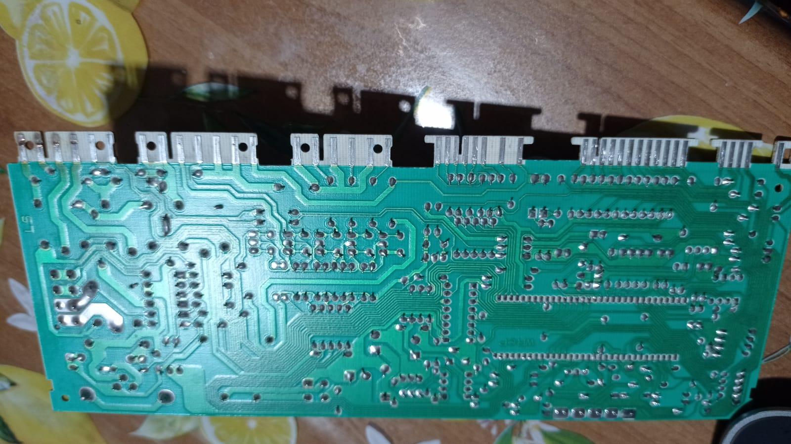

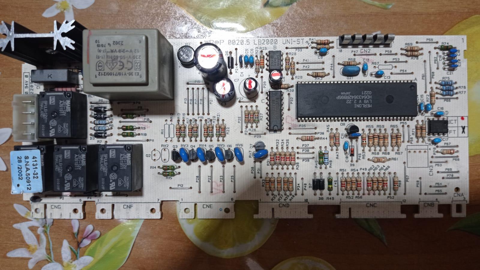

ariston hotpoint les869x
Buona sera, all'improvviso in fase di avvio  (ha caricato l acqua e ha cominciato a girare) questa lavatrice si è spenta è non dà più segni di vita: ho controllato
1) presa elettrica
2) condensatore di rifasamento
3) interruttore
4) pressostato( nelle 2 posizioni)
senza esito, non si accende nemmeno il led , non ho controllato il contatto dello sportello perchè salgono 5 o 6 fili e non so come bypassarlo. Ci può essere da qualche parte un fusibile ?
La scheda di controllo  è una  Magnetek  215007255.00 : può essere  Lei ?
aspetto il vs sempre prezioso supporto
grazie anticipatamente
Se sulla scheda è presente la 220 v  proveniente dai cavi di alimentazione , mentre questa risulta morta  , molto probabilmente  sarà saltata la resistenza  fusibile e  il cip  a 7 piedini .
Va aperta la scheda
Grazie Stefano
ho smontato la scheda  siglata wr@p 0020.5 LB2000 uni-st . A volo non vedo ne' il chip a 7 piedini  ne la resistenza fusibile 😕 .
sto vedendo pero' che l ultimo connettore dei 7  , denominato CNG ha le piste rovinate. Provo a ricostruirle  riportando un velo di stagno
Posta una foto
Vedi le prime piste A sinistra ? Sono  fuse ,  ripristinale  e non dare tensione se prima non trovi l'eventuale corto  circuito  .
Inizia dal varistore  posizionato in parallelo sotto al relè , poi prosegui con il trafo e poi con il ponte  diodi  , quello piccolo circolare   in alto sul lato del trafo .
