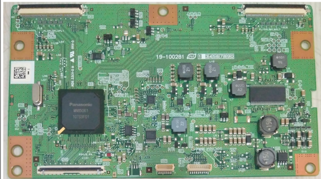

Riccardo Ottaviucci Inserita: 10 luglio 2023 Segnala Inserita: 10 luglio 2023 basta cliccare sulla foto e appare alla risoluzione originale
Enrico1964 Inserita: 11 luglio 2023 Autore Segnala Inserita: 11 luglio 2023 19 ore fa, 3kek1 ha scritto: Si dice main board o tcon board, penserei piu alla tcon, fai una foto chiara e pubblicala su un sito esterno, che qui fanno schifo Grazie!!! intanto vedo se trovo qualcosa Online
3kek1 Inserita: 11 luglio 2023 Segnala Inserita: 11 luglio 2023 ma scusa pensi gia a rimpiazzare la tcon? Solita fretta, vedo che su questo forum si fanno di abitudine diagnosi senza test ne prove.. bah, contenti voi..
Enrico1964 Inserita: 11 luglio 2023 Autore Segnala Inserita: 11 luglio 2023 21 ore fa, 3kek1 ha scritto: Si dice main board o tcon board, penserei piu alla tcon, fai una foto chiara e pubblicala su un sito esterno, che qui fanno schifo dici di provare a trovare prima una tcon per non acquistare le barre per niente si possono allegare video ?? potrei farti vedere all'accensione.cosa fanno i led
3kek1 Inserita: 11 luglio 2023 Segnala Inserita: 11 luglio 2023 non c'è bisogno del video, hai già descritto, dico che bisogna verificare se sulla tcon ci sono componenti in corto, ci vuole poco, ma se vuoi tagliare corto comprane una usata..
Riccardo Ottaviucci Inserita: 11 luglio 2023 Segnala Inserita: 11 luglio 2023 3 ore fa, Enrico1964 ha scritto: si possono allegare video ? no,devi caricarlo su youtube e linkarlo qui
Enrico1964 Inserita: 12 luglio 2023 Autore Segnala Inserita: 12 luglio 2023 15 ore fa, Riccardo Ottaviucci ha scritto: no,devi caricarlo su youtube e linkarlo qui OK !!
Enrico1964 Inserita: 12 luglio 2023 Autore Segnala Inserita: 12 luglio 2023 18 ore fa, 3kek1 ha scritto: non c'è bisogno del video, hai già descritto, dico che bisogna verificare se sulla tcon ci sono componenti in corto, ci vuole poco, ma se vuoi tagliare corto comprane una usata.. Ok provo a misurare i componenti sul modulo con calma e verifico se vi sono corti
3kek1 Inserita: 12 luglio 2023 Segnala Inserita: 12 luglio 2023 come dicevo caricando le foto su questo sito vengono orribili...
