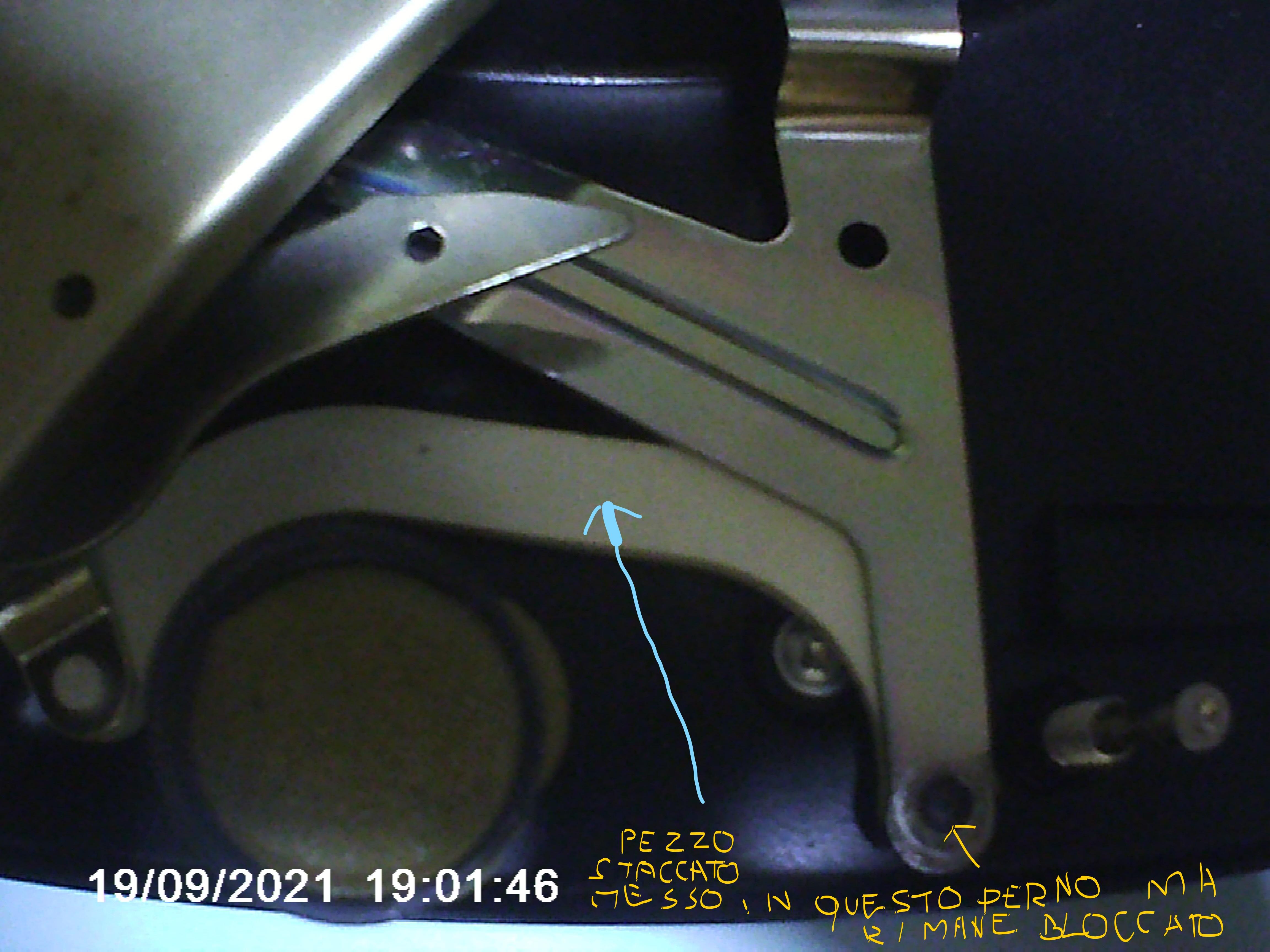

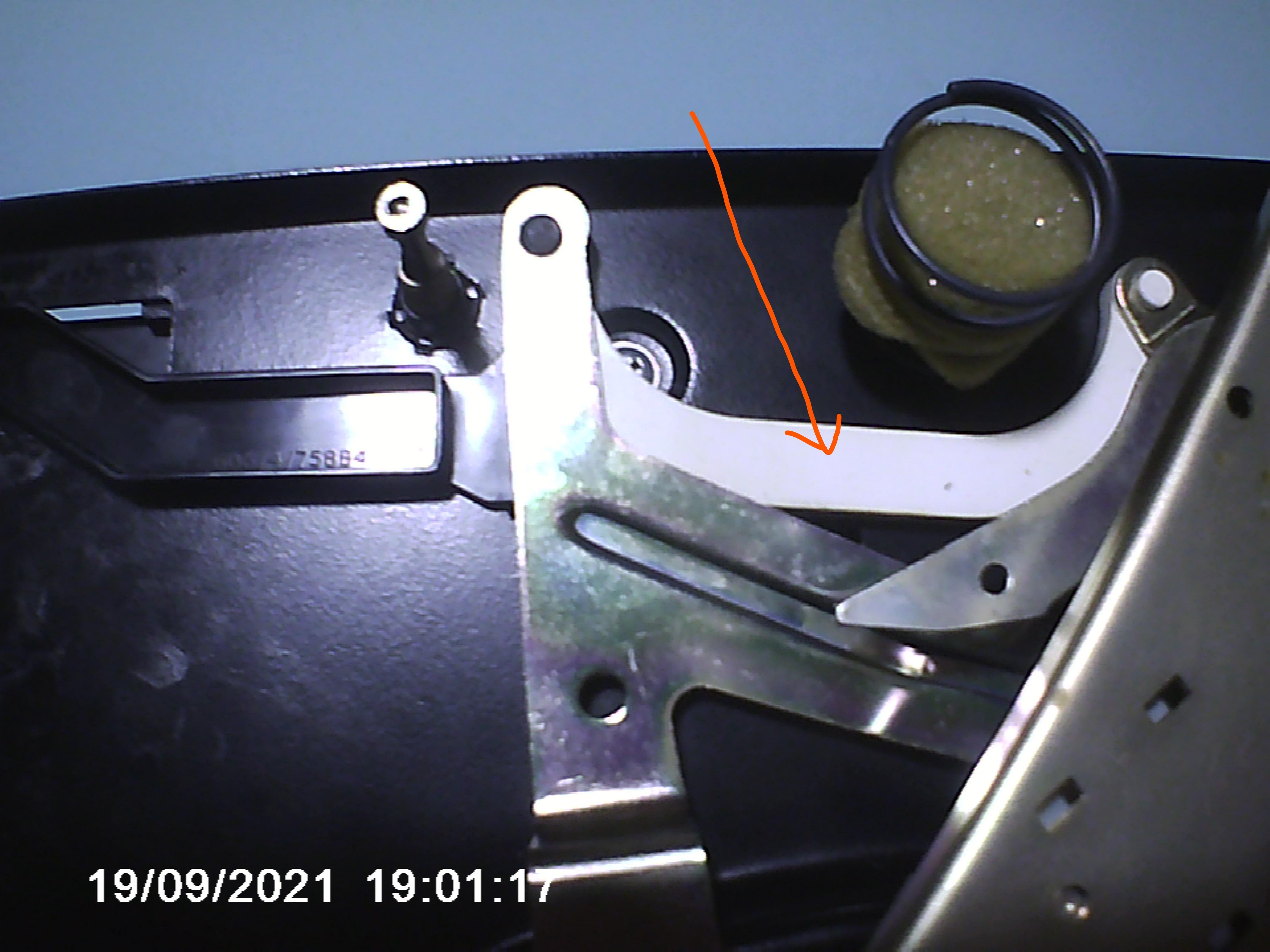

telefunken compact 1001 S
Recentemente ho acquistato il sopracitato giradischi ma ha un problema con il selettore della velocità dei dischi smontato come da foto ho notato un pezzo staccato di colore bianco simile a una mezza luna dove va posizionato ? I' unico posto potrebbe essere dove si vede in foto ma blocca il selettore per cui non credo vada messo lì allego le foto sperando che qualcuno del forum mi dia qualche dritta. Grazie mille
