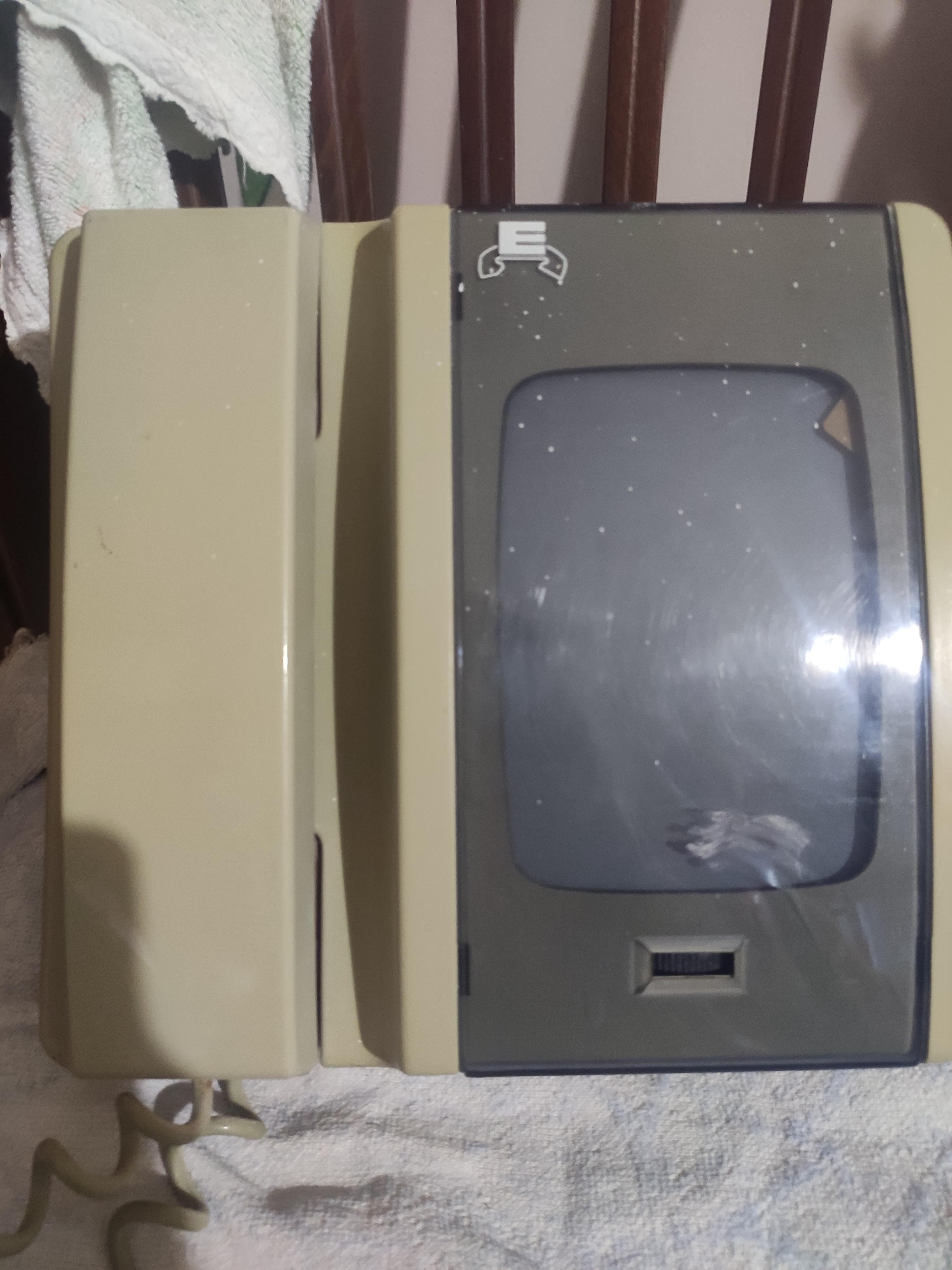

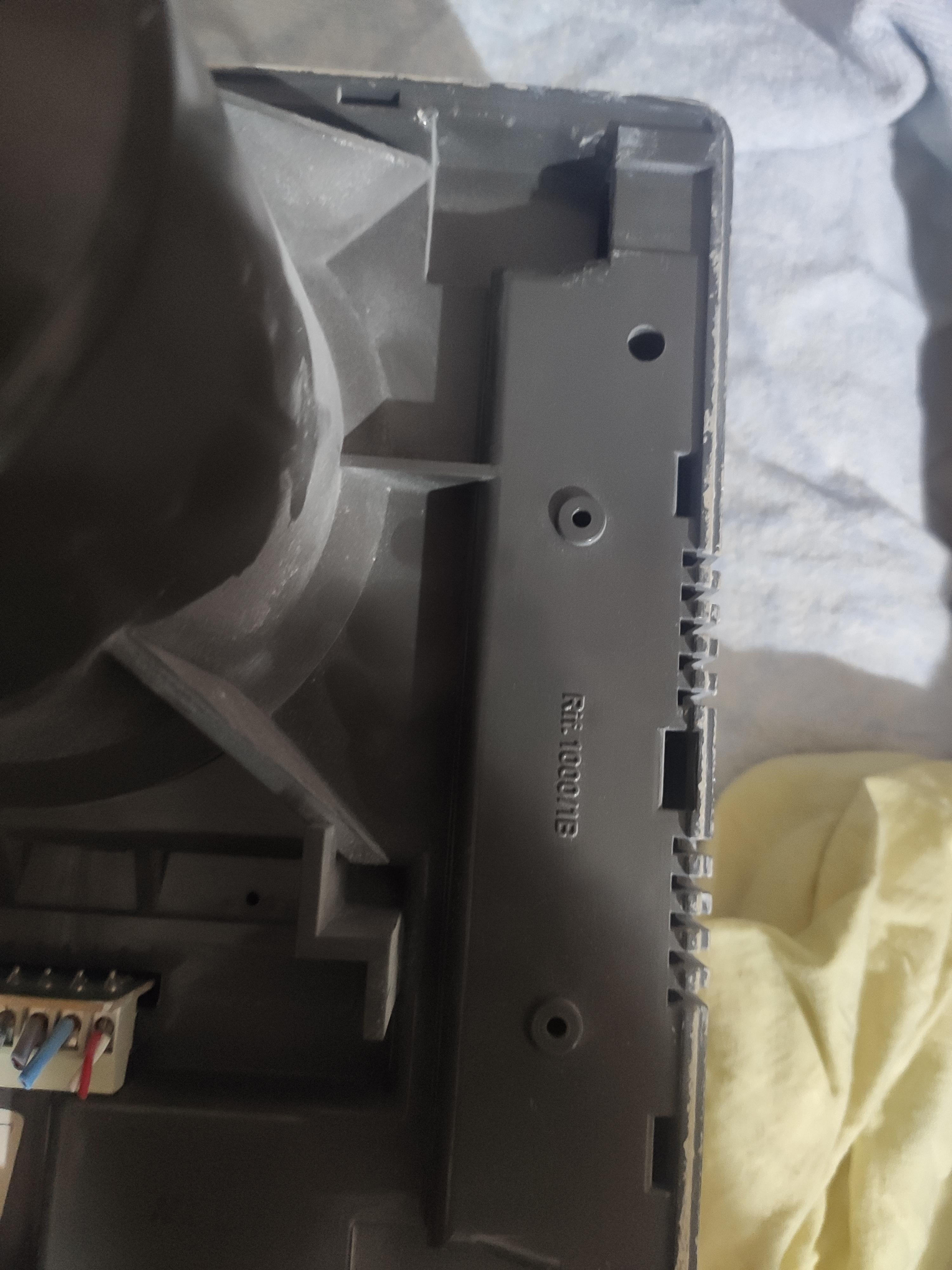

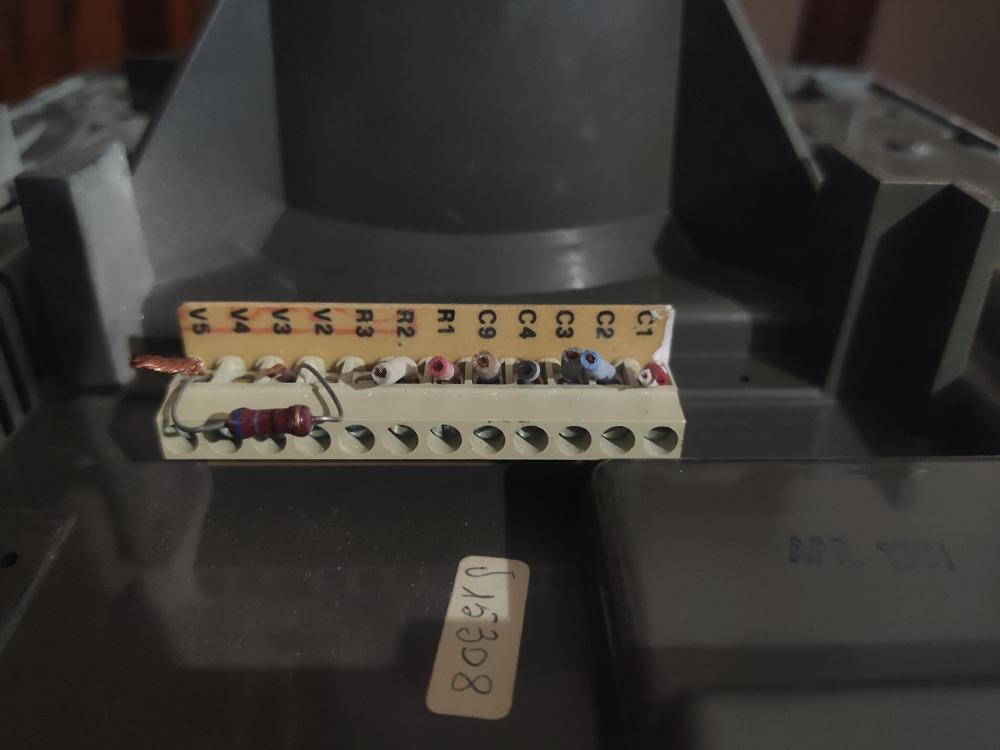

mikasca Inserito: 20 settembre 2021 Segnala Inserito: 20 settembre 2021 Buongiorno a tutti, in un appartamento che sto ristrutturando ho trovato installato un video citofono urmet 1000/1B. Avreste un suggerimento con quale modello lo potrei sostituire? Grazie
Roberto Garoscio Inserita: 20 settembre 2021 Segnala Inserita: 20 settembre 2021 Metti una foto del monitor e dei collegamenti, con quella sigla non arriviamo a nulla.
mikasca Inserita: 21 settembre 2021 Autore Segnala Inserita: 21 settembre 2021 eccole, spero siano esaustive
Roberto Garoscio Inserita: 21 settembre 2021 Segnala Inserita: 21 settembre 2021 Questo è un Vedette, puoi sostituirlo solo con il 1740/20 con staffa 1740/90 che probabilmente viene venduta assieme al monitor (non sono sicuro). Attenzione che funziona solo se la telecamera è una a CDD, con quelle a tubo non è compatibile.
