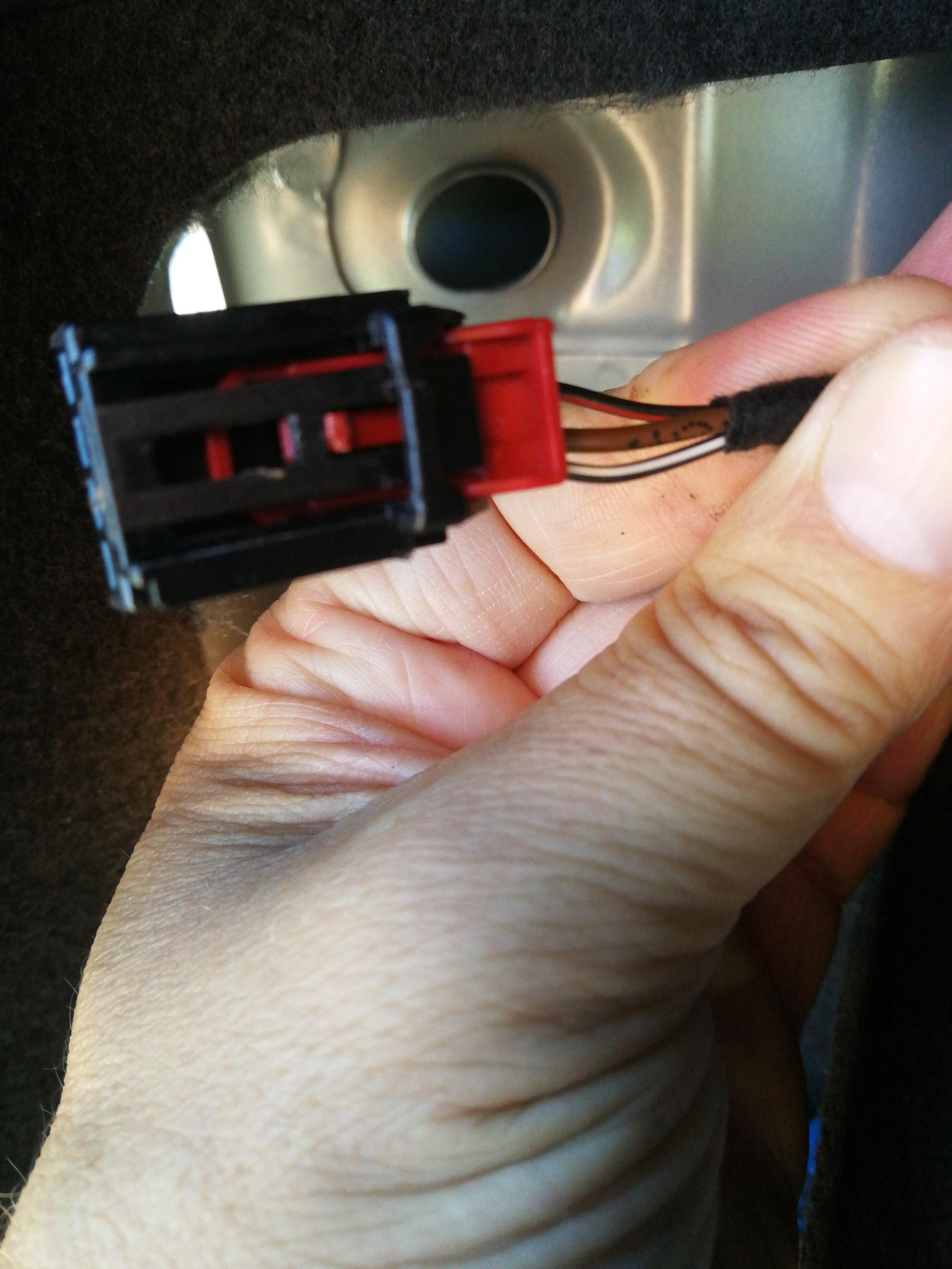

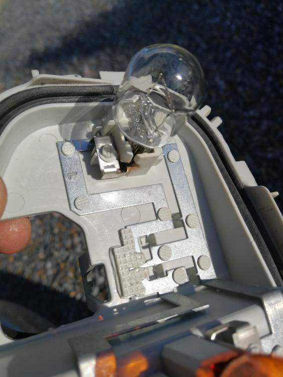

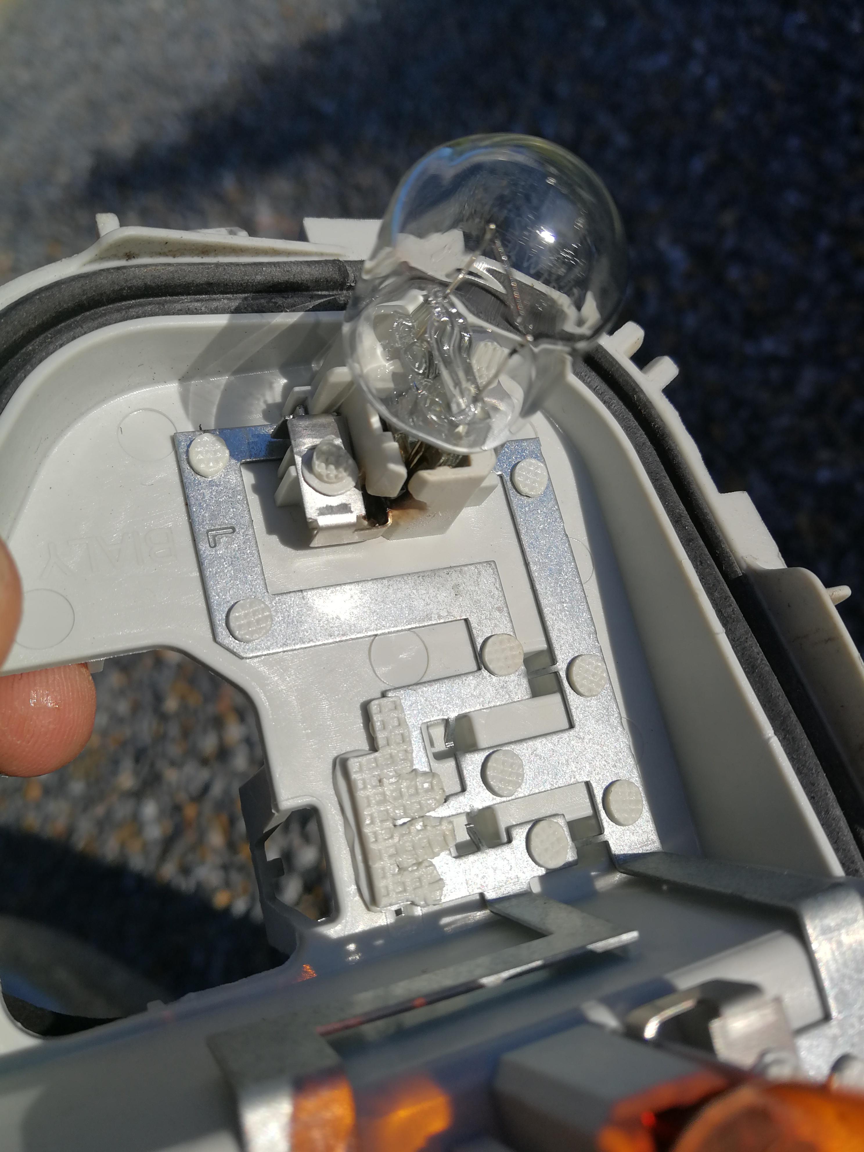

Problema fanale auto
Buongiorno,
un piccolo problema la cui causa non riesco a capire:
Golf Sportsvan: Luce del fanale posteriore (luce posizione e stop) rilevato non funzionante da spia del cruscotto.
Fatte più prove e accertato che la luce, a fanale smontato, funziona correttamente; inoltre a conferma di ciò, la lampadina risulta integra.
Rimontato il fanale, il problema si ripresenta: in ogni caso la spia del cruscotto risulta dire il vero, ovvero quando segnala il problema, questo esiste realmente.
Non essendo fulminata la lampadina e avendo già due volte visto che, a faro smontato, il fanale funziona, da cosa può dipendere questo “comportamento” ?
Grazie!
Verifica eventuale ossidazione del portalampada e dei connettori tra l'auto e il gruppo ottico.
Inoltre, in moltissimi casi, di tutte le marche, il negativo comune è della stessa sezione degli altri cavi, per cui, col tempo, il contatto si deteriora prima, portando alla accensione contemporanea di più lampadine, per esempio Stop e Freccia, e di conseguenza, alla segnalazione di errore.
Il negativo come arriva al fanale? Con un filo o attraverso un contatto sulla carcassa? In quel fanale c'è anche la freccia? Quella funziona?
Buongiorno,
Grazie per le indicazioni.
Arrivano 3 poli al fanale che ha due lampadine: una per la freccia - funzionante - e una per posizione e stop che fa le storie di cui sopra.
Il cavetto tripolare poi scompare e credo vada verso il cofano anteriore ma non ho possibilità di ispezionarlo.
Vi allego un paio di foto
Buongiorno,
Grazie per le indicazioni.
Arrivano 3 poli al fanale che ha due lampadine: una per la freccia - funzionante - e una per posizione e stop che fa le storie di cui sopra.
Il cavetto tripolare poi scompare e credo vada verso il cofano anteriore ma non ho possibilità di ispezionarlo.
Vi allego un paio di foto
Mi sembra di vedere plastica cotta sulla lampadina della seconda foto (pista L)
Sfilala e pulisci o rinforza i contatti.
Inoltre la sezione di quei fili è davvero ridicola.
Dunque, dopo aver fatto pulizia dei contatti, il problema persisteva....
a questo punto ho fatto la prova a quadro e fari accesi: di fatto la lampadina inserita nella sua sede non funzionava ma tirata fuori, come per estrarla, di mezzo millimetro, ha cominciato a funzionare....
Ha sopreso anche me questo funzionamento stile anni '70 però questo è quanto: un contatto perso per mezzo millimetro...
Per ora funziona, speriamo sia duraturo
grazie per i vostri consigli e osservazioni senza i quali non avrei fatto altre prove
