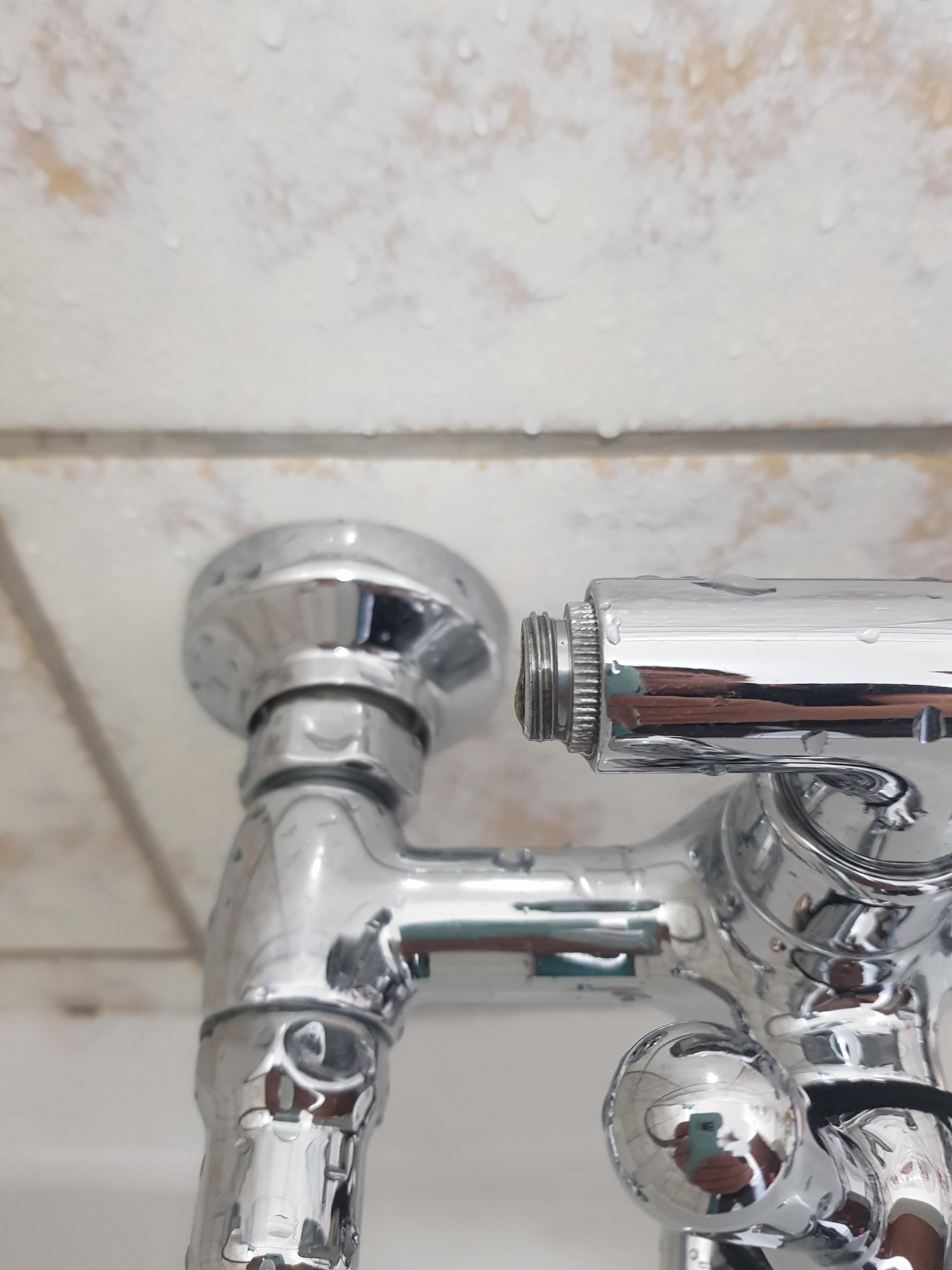

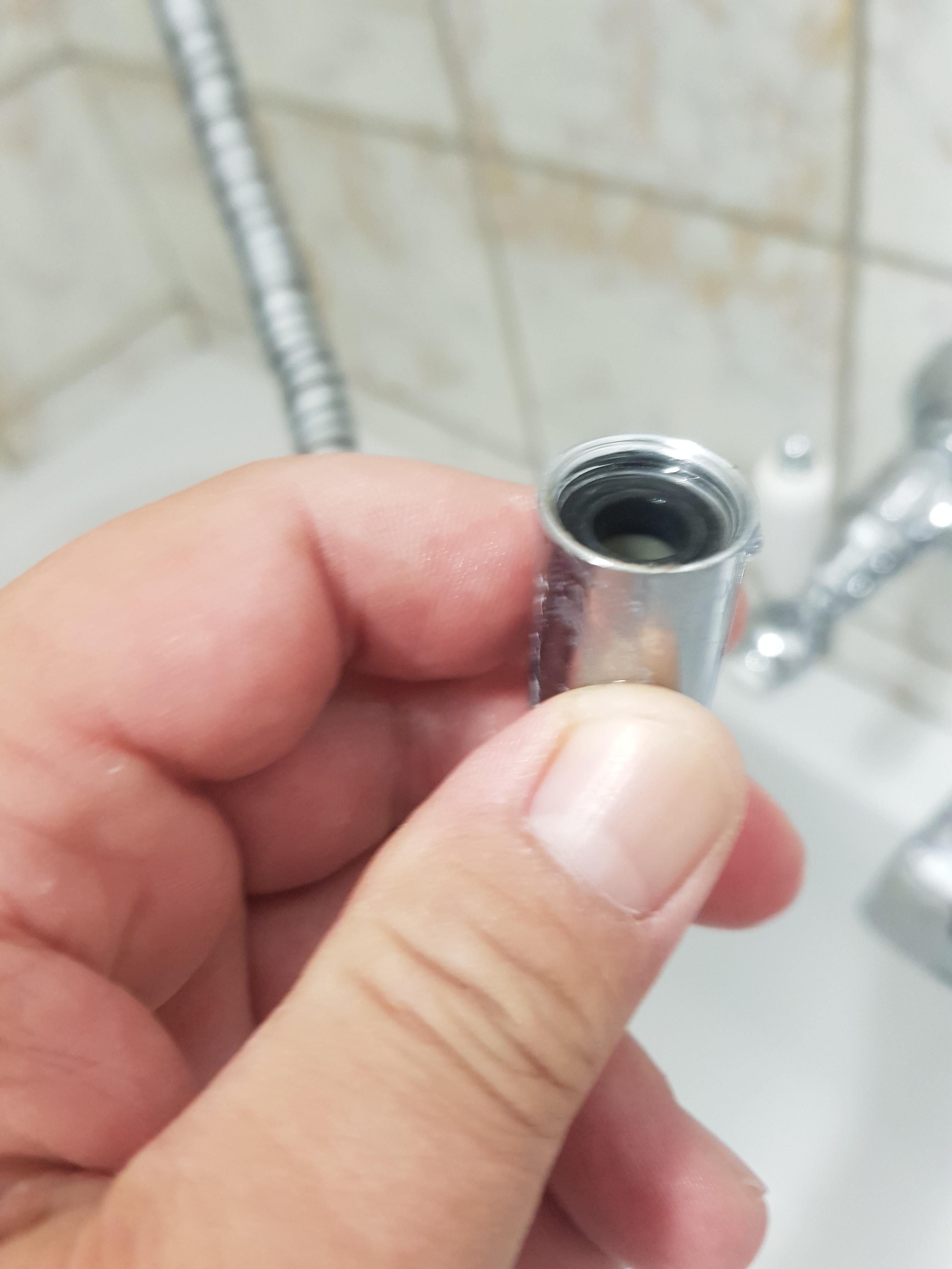

shonny2005 Inserito: 20 settembre 2021 Segnala Inserito: 20 settembre 2021 buon pomeriggio, spero di non aver sbagliato sezione per questo mio piccolo problema, ho comprato il flessibile della doccia perchè da sostituire ho preso quello con attacco universale che usano la maggior parte delle docce, ora pero' mi sono accorto che quello che ho io ha l'attacco piu' piccolo dove posso reperirlo? addirittura il negozio di idraulica mi ha detto che sono prodotti di nicchia e debbo rivolgermi al produttore direttamente....
patatino59 Inserita: 20 settembre 2021 Segnala Inserita: 20 settembre 2021 1 ora fa, shonny2005 ha scritto: quello che ho io ha l'attacco piu' piccolo Puoi postare una foto dei due attacchi vicini, in modo da capirne le proporzioni ? Se non è standard, e non vuoi usare un antiestetico adattatore, ti conviene cambiare doccetta.
shonny2005 Inserita: 21 settembre 2021 Autore Segnala Inserita: 21 settembre 2021 buondi', in allegato foto è lo stesso attacco sia alla doccetta che al rubinetto....
patatino59 Inserita: 21 settembre 2021 Segnala Inserita: 21 settembre 2021 Sul gruppo rubinetto vedo una ghiera sull'adattatore originale. Se è un semplice maschio-maschio devi svitarlo e sostituirlo con un adattatore con passo standard.
shonny2005 Inserita: 21 settembre 2021 Autore Segnala Inserita: 21 settembre 2021 grazie, deduco che quindi sia difficile trovare il flessibile uguale in commercio, purtroppo il problema si ripresenterebbe alla doccetta poi....
patatino59 Inserita: 21 settembre 2021 Segnala Inserita: 21 settembre 2021 Non vedo sulle foto la differenza di proporzioni tra il tubo nuovo e il passo piccolo.
miciobicio Inserita: 21 settembre 2021 Segnala Inserita: 21 settembre 2021 (modificato) 3 ore fa, shonny2005 ha scritto: grazie, deduco che quindi sia difficile trovare il flessibile uguale in commercio, purtroppo il problema si ripresenterebbe alla doccetta poi.... Alla doccetta il problema non esiste, le doccette hanno il passo da 1/2 pollice gas come i flessibili. Al massimo cambi la doccetta. Invece si vede chiaramente in foto che il passo del filetto al gruppo vasca non è da 1/2 pollice gas. Quindi o trovi il flessibile originale o una riduzione di passaggio fra le due filettature, che hanno il passo differente. Modificato: 21 settembre 2021 da miciobicio
