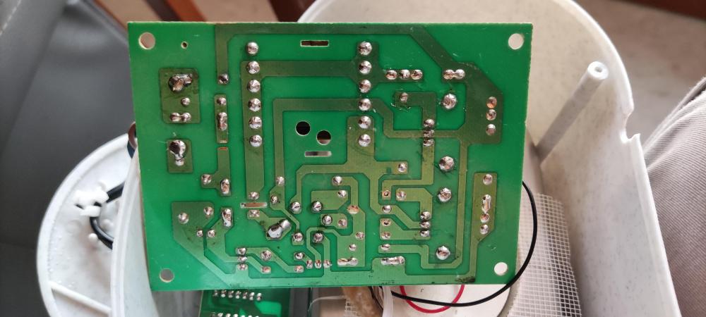

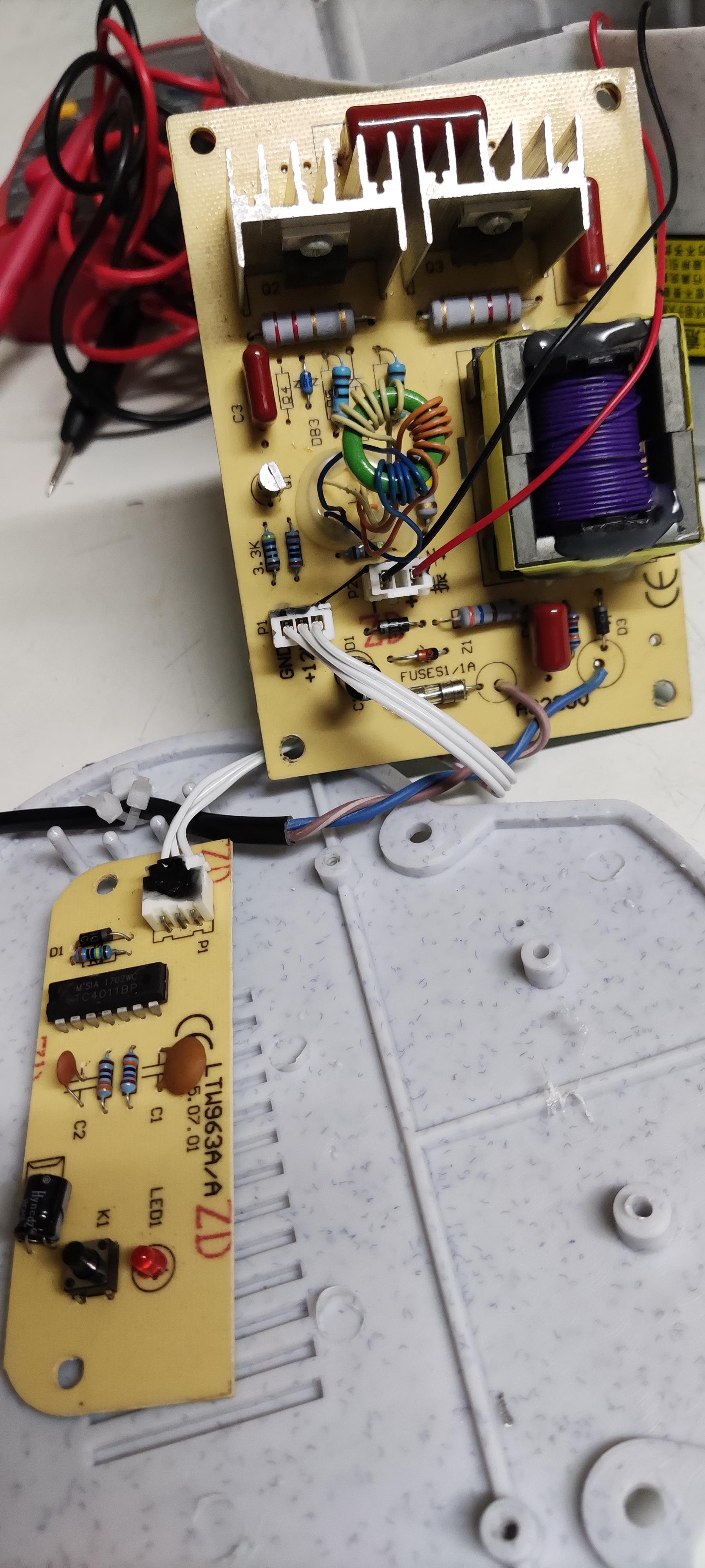

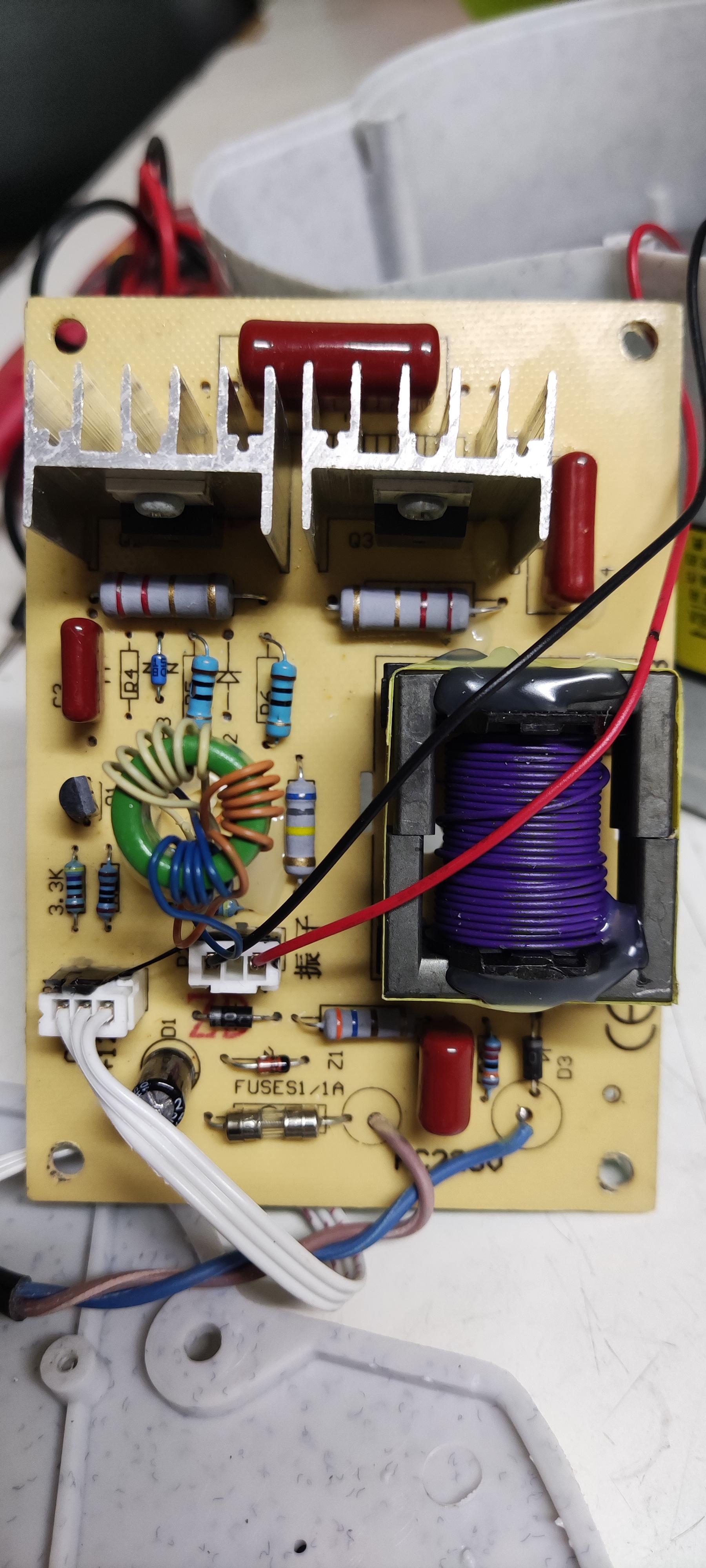

Lavatrice ad ultrasuoni
Buongiorno a tutti, come al solito sono alle prese con i capricci dell'elettronica. Ho una lavatrice ad ultrasuoni che era spenta ma con il cavo collegato alla rete (come sempre). Ad un certo punto ho sentito un rumorino e una lieve puzza di bruciato. Da quel momento si accende il led, anche senza premere il pulsante, e la lavatrice non funziona. L'ho aperta e a prima vista nessun problema di bruciatura in nessun componente. Ho controllato tutti i diodi e uno era in corto (il d3). Sostituito, il problema rimane. Chi mi da gentilmente una mano a rimetterla in sesto visto che l'ho usata pochissimo? Grazie.
  • Risposte 135
  • Created
  • Ultima risposta
Top Posters In This Topic
  • Billy71
    51
  • ENRICO 1051
    26
  • Dumah Brazorf
    19
  • Livio Orsini
    15
R6 sembra dissaldata, l'hai dissaldata tu?  Controlla i due transitor, prima puoi farlo in loco, se hai dubbi li dissaldi.
3 ore fa, ENRICO 1051 ha scritto:
R6 sembra dissaldata, l'hai dissaldata tu?  Controlla i due transitor, prima puoi farlo in loco, se hai dubbi li dissaldi.
R5 e r6 le ho dissaldate io, anche se non mi danno valori corretti.I due transistor sembrano ok visto che su tutti e tre i pin non mi dà segni di corto.
Modificato: da Billy71
9 ore fa, Billy71 ha scritto:
e una lieve puzza di bruciato
ma la scheda puzza?
Ciao Billy, i transistor controllali meglio, verifica con il tester se le giunzioni sono a posto, potrebbero essere interrotti
3 ore fa, DavidOne71 ha scritto:
ma la scheda puzza?No.
1 ora fa, Mauro Dalseno ha scritto:
Ciao Billy, i transistor controllali meglio, verifica con il tester se le giunzioni sono a posto, potrebbero essere interrotti
Ciao, li ho controllati e sembrano a posto, magari li dissaldo e li controllo meglio.
Non so se il guasto sia sulla scheda, magari è da un'altra parte
Vedo su R5 un pezzo di rivestimento mancante, come un forte stress, vedo bene? Cosa misuri ai suoi capi? io non riesco ad identificare i colori, forse tu riesci a distinguerli meglio. Per i transistor, controlla se ci sono resistenze o diodi tra i loro pin.  Una foto chiara del lato piste sarebbe utile.
4 ore fa, ENRICO 1051 ha scritto:
Vedo su R5 un pezzo di rivestimento mancante, come un forte stress, vedo bene? Cosa misuri ai suoi capi? io non riesco ad identificare i colori, forse tu riesci a distinguerli meglio. Per i transistor, controlla se ci sono resistenze o diodi tra i loro pin.  Una foto chiara del lato piste sarebbe utile.
Hai visto bene ed è per quello che le ho dissaldate e misurate. La R5, misurandola a 20m, mi da 1.49. L' altra non mi dà nessun valore, eppure sono uguali. I colori dovrebbero essere marrone, nero, nero, oro.
Modificato: da Billy71
13 minuti fa, Billy71 ha scritto:
La R5, misurandola a 20m,
24 minuti fa, gabri-z ha scritto:
Mettendo il selettore del tester su 20m.
20 ore fa, Mauro Dalseno ha scritto:
Ciao Billy, i transistor controllali meglio, verifica con il tester se le giunzioni sono a posto, potrebbero essere interrotti
Tra collettore e base misuro 631, fra base e emettitore niente, fra collettore e emettitore 692. Nell'altro, fra collettore e base misuro 633, fra base e emettitore 750, fra collettore e emettitore niente. Non li ho dissaldati.
Modificato: da Billy71
Se tra base-emettitore misuri zero, il transistor è interrotto e va sostituito. Posta le sigle di entrambi. Le due resistenze dovrebbero essere da 1 ohm  R5 ci può  stare,  R& è interrotta e va cambiata.
13 ore fa, Billy71 ha scritto:
fra base e emettitore niente
Domanda banale, hai invertito i puntali del tester dopo la misura di circuito aperto?
13 ore fa, Billy71 ha scritto:
Non li ho dissaldati.
Meglio dissaldarli per essere sicuri delle misure.
Li ho dissaldati. Puntale rosso su collettore e nero base misuro 632. Invertendoli niente. Nero su base e rosso su emettitore misuro 747. Invertendoli niente. Rosso su collettore e nero su emettitore misuro 689. Invertendoli niente. Nell'altro: rosso sul collettore e nero base 631, invertendoli niente. Nero base e rosso emettitore 746, invertendoli niente. Rosso collettore e nero emettitore 692, invertendoli niente. Le resistenze R5 ed R6 le ho sostituite ma il risultato non cambia.
Modificato: da Billy71
1 ora fa, Billy71 ha scritto:
Rosso su collettore e nero su emettitore misuro 689
Qui c'è qualche cosa che non va.
Il tuo transistor è un PNP, quindi sono correte le misure delle due giunzioni base-collettore e base-emettitore. In pratica è come se tu avessi 2 diodi uniti per il'anodo (base) ed i due catodi corrispondenti a collettore ed emettitore. Se non polarizzi la base tra collettore ed emettitore devi misuirare sempre resistenza infinita. Se hai conduzione in un senso significa che haai un'elevatissima corrente di perdita. Inoltre essendo un PNP sta conducendo anche in senso inverso
1 ora fa, Billy71 ha scritto:
Nell'altro: rosso sul collettore e nero base 631, invertendoli niente. Nero base e rosso emettitore 746, invertendoli niente. Rosso collettore e nero emettitore 692, invertendoli niente
Anche il transistore è fuori uso. Eun NPN e dovrebbe avere i 2 diodi virtuali connessi esattamente al contrario del  precedente. La bse è l'unione di 2 anodi, mentre i catodi corrispondono ada emettitore e collettore.
Se hai riportato le misure in modo correttoil transistor è non funzionante.
Dovresti sostituire i transistors, però prima dovresti investigare se non c'è qualche altro componente difettoso, altrimenti il rischio di danneggiare i 2 nuovi transistors è veramente elevato.
40 minuti fa, Livio Orsini ha scritto:
Qui c'è qualche cosa che non va.
Il tuo transistor è un PNP, quindi sono correte le misure delle due giunzioni base-collettore e base-emettitore. In pratica è come se tu avessi 2 diodi uniti per il'anodo (base) ed i due catodi corrispondenti a collettore ed emettitore. Se non polarizzi la base tra collettore ed emettitore devi misuirare sempre resistenza infinita. Se hai conduzione in un senso significa che haai un'elevatissima corrente di perdita. Inoltre essendo un PNP sta conducendo anche in senso inverso
Anche il transistore è fuori uso. Eun NPN e dovrebbe avere i 2 diodi virtuali connessi esattamente al contrario del  precedente. La bse è l'unione di 2 anodi, mentre i catodi corrispondono ada emettitore e collettore.
Se hai riportato le misure in modo correttoil transistor è non funzionante.
Dovresti sostituire i transistors, però prima dovresti investigare se non c'è qualche altro componente difettoso, altrimenti il rischio di danneggiare i 2 nuovi transistors è veramente elevato.
Al momento ho sostituito il diodo d3 in corto e le resistenze d5 e d6. Il resto sembra a posto.
2 ore fa, ENRICO 1051 ha scritto:
Puoi postare le sigle dei transistor?
D13005ED entrambi.
9 ore fa, Billy71 ha scritto:
D13005ED entrambi
Anche qui c'è qualche cosa che non torna. Dalle misure che hai riportato dovrebbe trattarsi di un PNP ed un NPN anche se, sempre dalle misure riportate, non sempbrano in perfetta efficienza.
Dal data sheet si ricava trattarsi di NPN Darligton specifici per applicazioni di switcing ad alta tensione.
A maggior ragione bisognerebbe rivedere le misure effettuate in precedenza perchè, se confermate, questi transistors sono da sostituire
1 ora fa, Livio Orsini ha scritto:
Anche qui c'è qualche cosa che non torna. Dalle misure che hai riportato dovrebbe trattarsi di un PNP ed un NPN anche se, sempre dalle misure riportate, non sempbrano in perfetta efficienza.
Dal data sheet si ricava trattarsi di NPN Darligton specifici per applicazioni di switcing ad alta tensione.
A maggior ragione bisognerebbe rivedere le misure effettuate in precedenza perchè, se confermate, questi transistors sono da sostituire
Cosa potrebbe cambiare a rimisurarli? Potrei aver sbagliato io le misure? Se è così lo escludo a priori perchè le ho provate tre volte prima di scriverle. Se pensi che siano loro il problema li sostituisco, sperando di trovarli.
Utenti PLC Forum +
137 messaggi
Autore
Inserita: 23 ore fa (modificato)
Li ho dissaldati. Puntale rosso su collettore e nero base misuro 632. Invertendoli niente. Nero su base e rosso su emettitore misuro 747. Invertendoli niente. Rosso su collettore e nero su emettitore misuro 689. Invertendoli niente.  ( Mi sembra efficiente)          Nell'altro: rosso sul collettore e nero base 631, invertendoli niente. Nero base e rosso emettitore 746, invertendoli niente. Rosso collettore e nero emettitore 692, invertendoli niente. ( Anche questo sembra efficiente)        Le resistenze R5 ed R6 le ho sostituite ma il risultato non cambia.
Modificato: 23 ore fa da Billy71
Dalle misure che hai riportate, per le mie conoscenze i transistor sono buoni.
1 ora fa, ENRICO 1051 ha scritto:
E' un NPN ma al suo interno contiene un diodo col catodo sul collettore e anodo sul emettitore,  come da datasheet.
Questo spiega la conduzione in un senso della misura emitter-collettore.
Manca foto del retro della schedina di controllo.
Se il led rimane sempre acceso probabilmente l'integrato tc4011bp non è messo bene.
