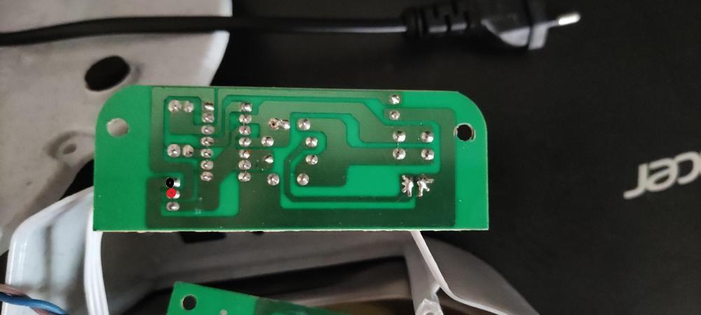

Lavatrice ad ultrasuoni
1 ora fa, Dumah Brazorf ha scritto:
Qualquadra non cosa. Controlla i pin del cavetto della schedina se sono in corto o cosa.
Ho smontato per due volte gli integrati senza rovinarli. Prima di accenderla avevo controllato ogni singolo PIN con il tester di continuità per essere sicuro che non ce ne fosse qualcuno in corto.
  • Risposte 135
  • Created
  • Ultima risposta
Top Posters In This Topic
  • Billy71
    51
  • ENRICO 1051
    26
  • Dumah Brazorf
    19
  • Livio Orsini
    15
Dumah Brazorf
40 minutes ago, Billy71 said:
Ho smontato per due volte gli integrati senza rovinarli.
Perchè?
1 ora fa, Dumah Brazorf ha scritto:
Perchè?
Perché dopo che è saltato tutto ho tolto anche quello che avevo messo.
Ricontrolla la tensione sui punti evidenziati.
schedina ultrasuoni.jpg
3 ore fa, ENRICO 1051 ha scritto:
Ricontrolla la tensione sui punti evidenziati.
schedina ultrasuoni.jpg
Al momento non c'è l'integrato e i transistor, oltre alle resistenze che devo ancora sostituire.
Ma senti mi pare che hai cambiato tutti i pezzi tranne i trasduttori
prova a vedere se percaso non fossero in corto
14 ore fa, olometabolo ha scritto:
Ma senti mi pare che hai cambiato tutti i pezzi tranne i trasduttori
prova a vedere se percaso non fossero in corto
Prima che cambiassi l'integrato funzionava. L'unico problema era che partiva inserendo la spina e non veniva più comandato dal pulsante.
14 ore fa, Billy71 ha scritto:
Al momento non c'è l'integrato e i transistor, oltre alle resistenze che devo ancora sostituire.
Su quei punti la tensione deve esserci, anche senza i componenti citati, e deve essere la tensione di DZ1, cioè 12 V.  Se lo zener è andato, sui punti segnati puoi avere una tensione errata che potrebbe bruciare  di nuovo l'integrato.
Il 7/10/2021 alle 17:35 , ENRICO 1051 ha scritto:
Ricontrolla la tensione sui punti evidenziati.
schedina ultrasuoni.jpg
Su quei punti ho 11.48.
Ok! La tensione è giusta. Una domanda, quando l'hai provata e ha fatto il botto, era tutto collegato correttamente, anche i diffusori?
45 minuti fa, ENRICO 1051 ha scritto:
Ok! La tensione è giusta. Una domanda, quando l'hai provata e ha fatto il botto, era tutto collegato correttamente, anche i diffusori?
Era tutto nella norma. Perdona l'ignoranza, cosa intendi per diffusori?
  • 3 weeks later...
Rieccomi, buongiorno a tutti. Con largo anticipo mi sono arrivati i transistor. Montati, insieme all'integrato 4011bp, db3, resistenza r5 ed r7 ho dato una controllata col multimetro nella selezione prova diodi. Prima di attaccare la spina e fare danni, volevo un vostro parere. E' normale che, una volta montati i due transistor, ci sia conduzione nei loro pin?
del_user_293569
Si e' normale perchè c'e' il trasformatore toroidale e le resistenze che chiudono le varie connessioni.
Lo sai che il chip fa solo da consenso e non e' causa del guasto?
Lo sai che i transistor, resistenze, diodi, fusibile si bruciano di conseguenza , ma non sono la causa del guasto?
Modificato: da Francesco_54
35 minuti fa, Francesco_54 ha scritto:
Si e' normale perchè c'e' il trasformatore toroidale e le resistenze che chiudono le varie connessioni.
Lo sai che il chip fa solo da consenso e non e' causa del guasto?
Lo sai che i transistor, resistenze, diodi, fusibile si bruciano di conseguenza , ma non sono la causa del guasto?
Non è una strana coincidenza che siano saltate dopo aver sostituito quell'integrato? C'è qualcos'altro che devo controllare prima di accenderla? Resistenze e diodi sono stati tutti testati.
del_user_293569
19 minuti fa, Billy71 ha scritto:
Resistenze e diodi sono stati tutti testati.
Appunto, ti rimangono i condensatori, sono quelli ad essere critici e più soggetti a deriva con quelle tensioni e quelle frequenze di funzionamento.
Se non trovi il condensatore incriminato e dai tensione al circuito, può funzionare 1 ora quanto 2 secondi.
Modificato: da Francesco_54
4 ore fa, Francesco_54 ha scritto:
Appunto, ti rimangono i condensatori, sono quelli ad essere critici e più soggetti a deriva con quelle tensioni e quelle frequenze di funzionamento.
Se non trovi il condensatore incriminato e dai tensione al circuito, può funzionare 1 ora quanto 2 secondi.
Ma i condensatori guasti possono fare saltare fusibile, resistenze e transistor?
6 minuti fa, Billy71 ha scritto:
Ma i condensatori guasti possono fare saltare fusibile, resistenze e transistor?
Se sono in corto, o con forti perdite, possono anche causare questi guasti.
Poi dipende dalla loro collocazione nel circuito; se, ad esempio, sono nel circuito dell'oscillatore questo non riesce ad oscillare.
In questo momento, Livio Orsini ha scritto:
Se sono in corto, o con forti perdite, possono anche causare questi guasti.
Poi dipende dalla loro collocazione nel circuito; se, ad esempio, sono nel circuito dell'oscillatore questo non riesce ad oscillare.
La cosa strana è che il botto è avvenuto dopo aver sostituito l'integrato non proprio uguale.
del_user_293569
I condensatori, insieme al toroide, le bobine, le resistenze e diodi, servono a far commutare i transistor  ad alta frequenza per generare gli ultrasuoni. Se uno di questi componenti fa cilecca i due transistor vanno in conduzione contemporaneamente creando un corto circuito, e tutto il resto si brucia a catena.
Te l'ha già detto Gabri-z in uno dei post precedenti.
Purtroppo sono circuiti fatti a risparmio e questi sono i risultati.
Gli altri componenti li hai sostituiti già due volte e il problema si ripropone.
Rimangono i condensatori che devono essere assolutamente efficienti per la corretta commutazione. Purtroppo se non hai un capacimetro e un misuratore di ESR  devi sostituirli ad occhi chiusi. I condensatori da controllare e/o sostituire sono i 4 di colore rosso.
Se non sbaglio hai parlato di multimetro, sicuro che non abbia la funzione di capacimetro?
Modificato: da Francesco_54
4 minuti fa, Billy71 ha scritto:
La cosa strana è che il botto è avvenuto dopo aver sostituito l'integrato non proprio uguale.
Cosa significa?
hai sostituito l'integrato con un altro equivalente pin to pin compatibile?
Se la risposta è si non dovrebbe aver generato problemi, quindi il problema va ricercato da un'altra parte.
Se la risposta è no....direi che è "andersela a cercare con il lanternino".
1 minuto fa, Livio Orsini ha scritto:
Cosa significa?
hai sostituito l'integrato con un altro equivalente pin to pin compatibile?
Se la risposta è si non dovrebbe aver generato problemi, quindi il problema va ricercato da un'altra parte.
Se la risposta è no....direi che è "andersela a cercare con il lanternino".
Te lo riassumo in poche parole. La lavatrice non funzionava. Dopo aver sostituito qualche resistenza ha ripreso a funzionare. Il problema era che partiva direttamente attaccando la spina e il pulsante non aveva più alcun effetto se non quello di accendere e spegnere il led. Mi è stato consigliato di sostituire l'integrato. Il problema è che il venditore me ne ha dato uno con l'1 davanti rispetto all'originale. Dopo che l'ho montato ha fatto il botto bruciando i transistor, qualche resistenza e qualche diodo.  Ho già sostituito tutto ma vorrei essere sicuro che non salti di nuovo visto che una volta montato i transistor i loro PIN conducono.
Adesso sono al punto precedente. Nonostante abbia cambiato l'integrato il risultato non cambia. La lavatrice funziona direttamente all'inserimento della spina alla presa di corrente. Il pulsante accende e spegne il led ma non la lavatrice.
Modificato: da Billy71
Un bell'interruttore sul cavo della 220V e morta lì.
13 minuti fa, Dumah Brazorf ha scritto:
Un bell'interruttore sul cavo della 220V e morta lì.
Mi piacerebbe portarla come prima, anche perché l'accensione era temporizzata e si spegneva da sola dopo circa 2-3 minuti.
