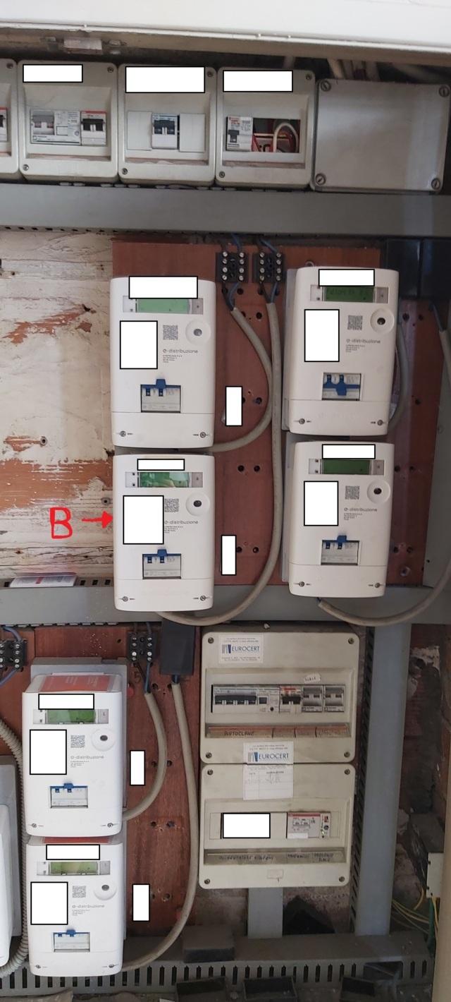

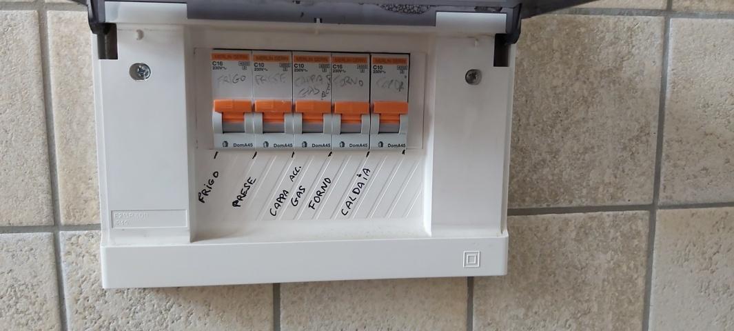

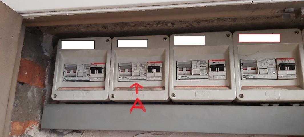

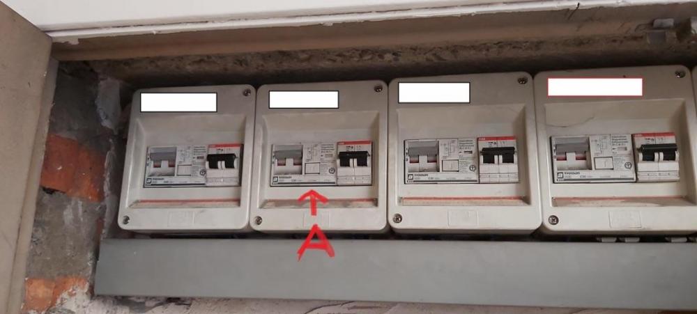

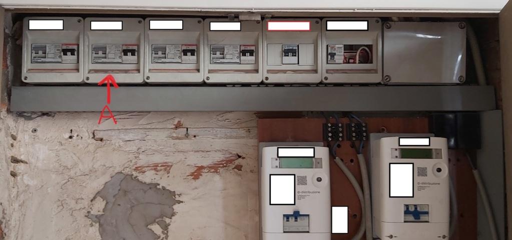

digei75 Inserito: 22 settembre 2021 Segnala Share Inserito: 22 settembre 2021 Buon Giorno. come da titolo, il forno, dopo 1 minuto dall'accensione, fa scattare il contatore principale. metto la temperatura a 250; sia che accenda "l'aria forzata" sia che accenda le 2 resistenze (alta e bassa) per la cottura tradizionale il contatore salta. posso aggiungere che: è moltissimo tempo che non uso il forno (quasi 3 anni) la resistenza dell'aria forzata è nuova: la feci cambiare anni fa dal tecnico perchè mi si guastò il Kwattaggio del mio contatore è 3Kw ed il forno assorbirebbe max 2490 watt il consumo "normale" senza elettrodomestici accesi, si aggira intorno ai 390 watt quando accendo la lavatrice il wattaggio aumeta a 2200 watt (questo è per dire) potrebbe essere che la messa a terra del forno, sia stata fatta male? come potrei fare a scoprirlo? sono un utenete normale che non ci capisce nulla di elettricità ma se la cosa fosse semplice da aggiustare, potrei farla da solo. grazie per l'aiuoto che potrete darmi. Link al commento Condividi su altri siti More sharing options...
fisica Inserita: 22 settembre 2021 Segnala Share Inserita: 22 settembre 2021 Ciao, per contatore principale intendi quello del fornitore energia? Il TUO differenziale salta? Il tuo magnetotermico salta? se l'impianto è recente, la cucina dovrebbe avere un suo magnetotermico, sotto il magnetotermico generale, non ne salta nessuno? 45 minuti fa, digei75 ha scritto: quando accendo la lavatrice il wattaggio aumeta a 2200 watt (questo è per dire) e il contatore principale cui ti riferisci salta o no? Link al commento Condividi su altri siti More sharing options...
digei75 Inserita: 22 settembre 2021 Autore Segnala Share Inserita: 22 settembre 2021 3 ore fa, fisica ha scritto: Ciao, per contatore principale intendi quello del fornitore energia? Il TUO differenziale salta? Il tuo magnetotermico salta? se l'impianto è recente, la cucina dovrebbe avere un suo magnetotermico, sotto il magnetotermico generale, non ne salta nessuno? e il contatore principale cui ti riferisci salta o no? Ciao e grazie della risposta. siccome non ci capisco nulla allego 4 (quattro) foto. come "contatore" intendo il B della FOTO 2 ma quello che salta è l'A della FOTO 1 e 3. tutto il resto rimane ok: il quadro generale che ho in casa (quello col salvavita) va alla grande. scatta solo, come ho detto, l'A della FOTO 1 e 3 e non so come si chiami. grazie. Link al commento Condividi su altri siti More sharing options...
reka Inserita: 22 settembre 2021 Segnala Share Inserita: 22 settembre 2021 quelli che hanno il tastino T sono i differenziali e scattano in caso si dispersione, probabilmente hai ancora un resistenza guasta. Link al commento Condividi su altri siti More sharing options...
digei75 Inserita: 22 settembre 2021 Autore Segnala Share Inserita: 22 settembre 2021 4 ore fa, reka ha scritto: quelli che hanno il tastino T sono i differenziali e scattano in caso si dispersione, probabilmente hai ancora un resistenza guasta. ok. farò delle prove escludendo una per volta ciascuna resistenza. altrimenti è possibile provarle con un TESTER (che non so usare) ma se avessi la pazienza di spiegarmelo potrei comprarne uno e provare. grazie. ps. quindi anche se è una resistenza che non uso, il differenziale salta ugualmente? Link al commento Condividi su altri siti More sharing options...
digei75 Inserita: 22 settembre 2021 Autore Segnala Share Inserita: 22 settembre 2021 6 ore fa, reka ha scritto: quelli che hanno il tastino T sono i differenziali e scattano in caso si dispersione, probabilmente hai ancora un resistenza guasta. ok grazie molte Link al commento Condividi su altri siti More sharing options...
fisica Inserita: 23 settembre 2021 Segnala Share Inserita: 23 settembre 2021 12 ore fa, archimede57 ha scritto: staccando completamente la terra nel mio pensiero queste prove fatte da chi non conosce le regole minime della sicurezza (vedi differenziale) sono solo rischiose per la salute. Casomai si può provare a invertire la spina del forno nella presa (se il forno non è cablato come si fa di solito). Link al commento Condividi su altri siti More sharing options...
piergius Inserita: 26 settembre 2021 Segnala Share Inserita: 26 settembre 2021 Il 22/9/2021 alle 17:16 , digei75 ha scritto: quindi anche se è una resistenza che non uso, il differenziale salta ugualmente? Anzi, in particolare il fenomeno è dovuto proprio al mancato utilizzo. Ad esempio, appena nato il nostro figlio maggiore, l'appartamento a fianco venne completamente demolito per una ristrutturazione☹️, per cui tornavamo solo per dormire. Dopo qualche mese, finiti i lavori, Microonde e Forno facevano scattare entrambi il Differenziale 😩! Se una resistenza non viene usata, dopo alcuni mesi avrà assorbito umidità nel proprio isolante refrattario, sufficiente a far intervenire il Differenziale! (Perfino se è appoggiata sullo scaffale del negozio di ricambi!) Di solito i collegamenti delle varie resistenze hanno uno dei capi in comune che a rigor di logica dovrebbe ricevere il Neutro. Spesso, però, c' è interposto un Termostato a fare il guastafeste ( come il martello demolitore di 26 anni fa). In gran parte dei casi il fenomeno è dovuto alla somma di dispersioni di 3 o 4 Resistenze, per cui si risolve (o si previene) semplicemente spostando i fili del termostato a monte della sezione di commutatore che comanda le resistenze. Se invece una di esse da sola fa intervenire il Diff., puoi provare ad alimentarla con il Neutro diretto ed interporre provvisoriamente verso la Fase una delle altre, in modo da ridurre all' unisono la tensione applicata, la corrente e soprattutto la potenza dispersa! Così viene espulsa gradualmente l' umidità senza dover staccare la Terra. In pochi casi ho dovuto mettere la resistenza sopra 2 mattoni facendola scaldare per 2 ore senza collegare la Terra. Una la avevo appena acquistata; in negozio dicono che vanno "rodate" così! Link al commento Condividi su altri siti More sharing options...
