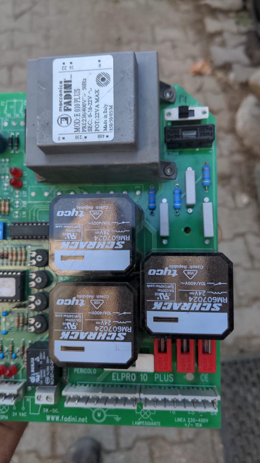

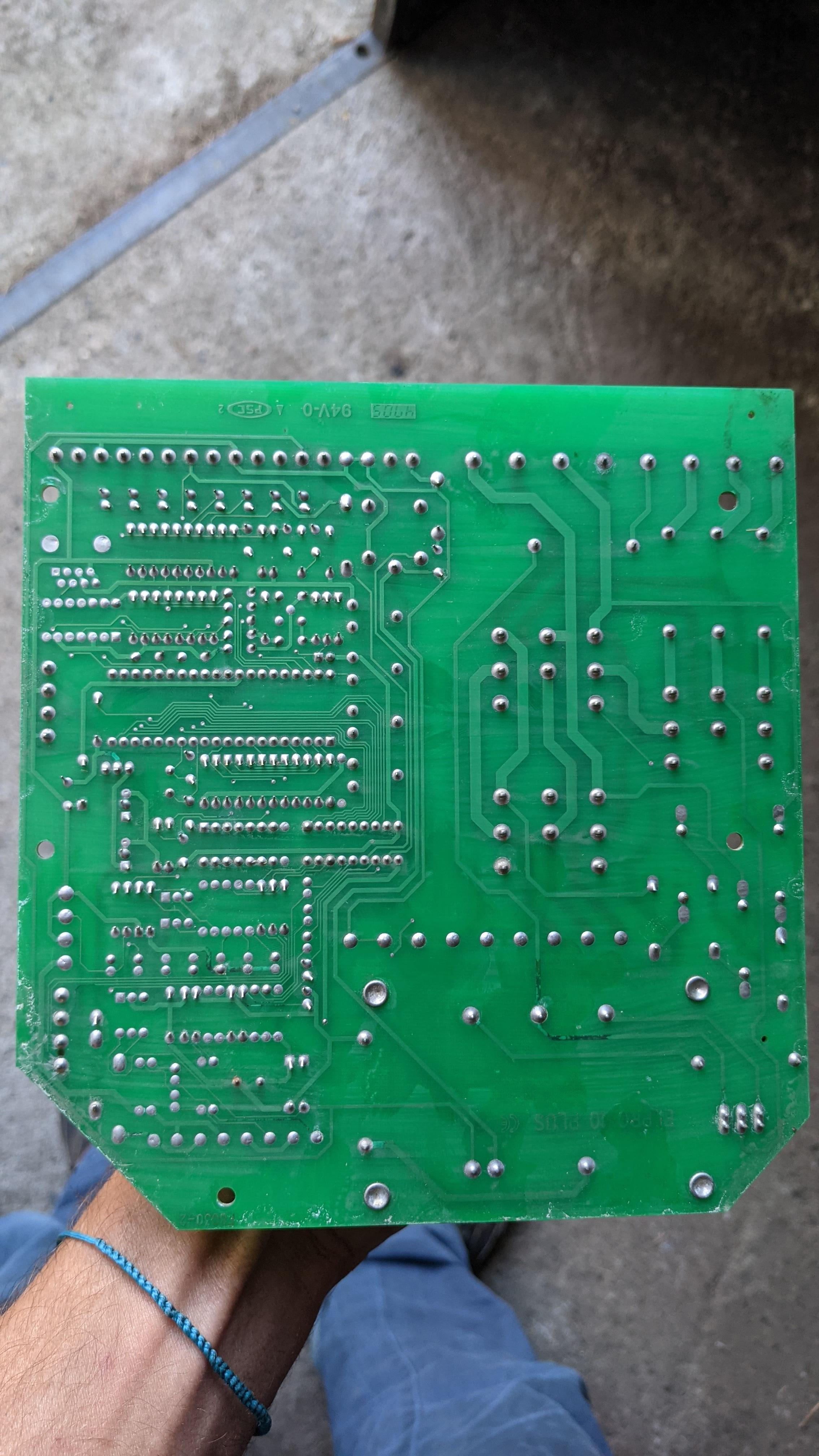

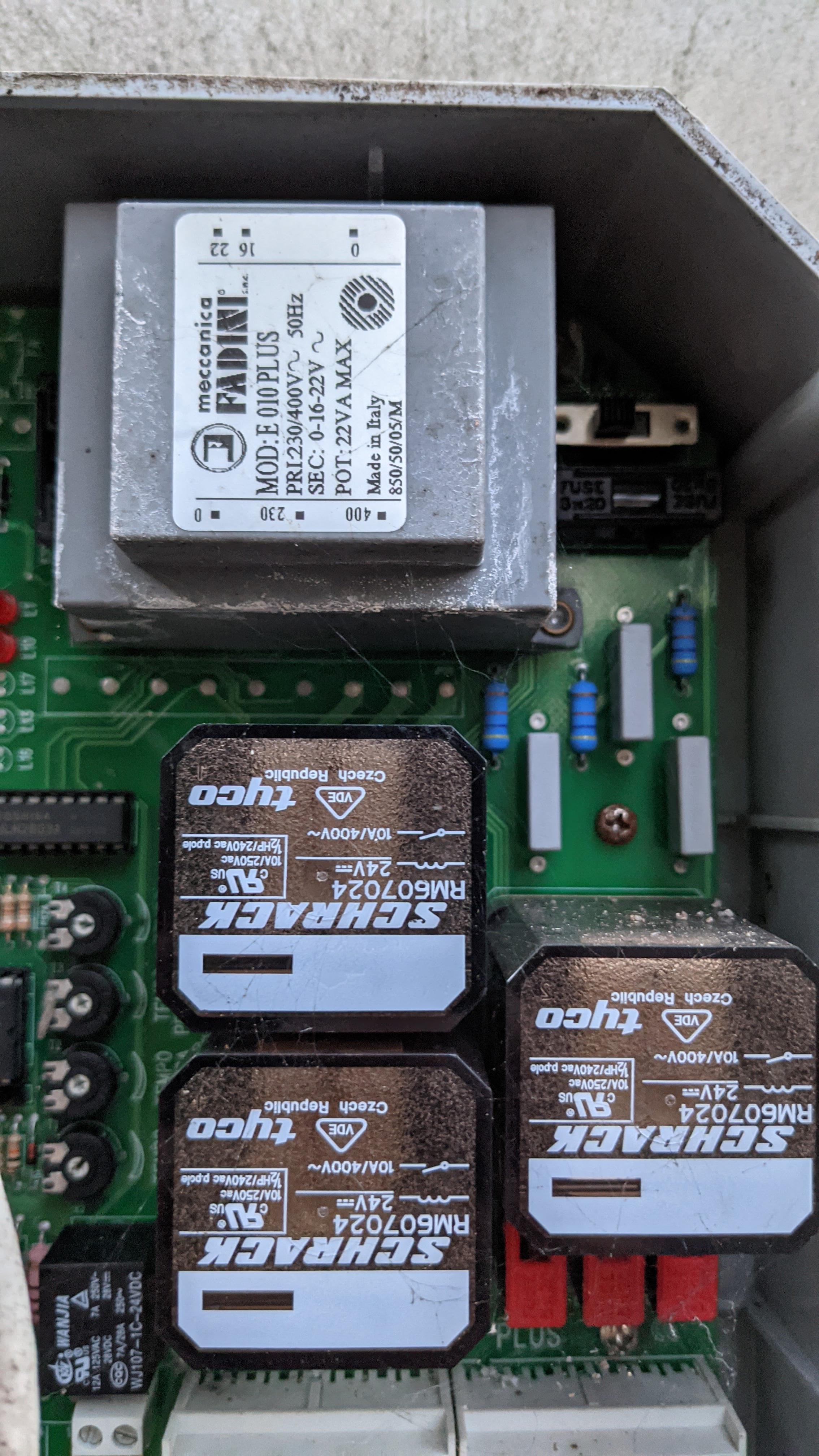

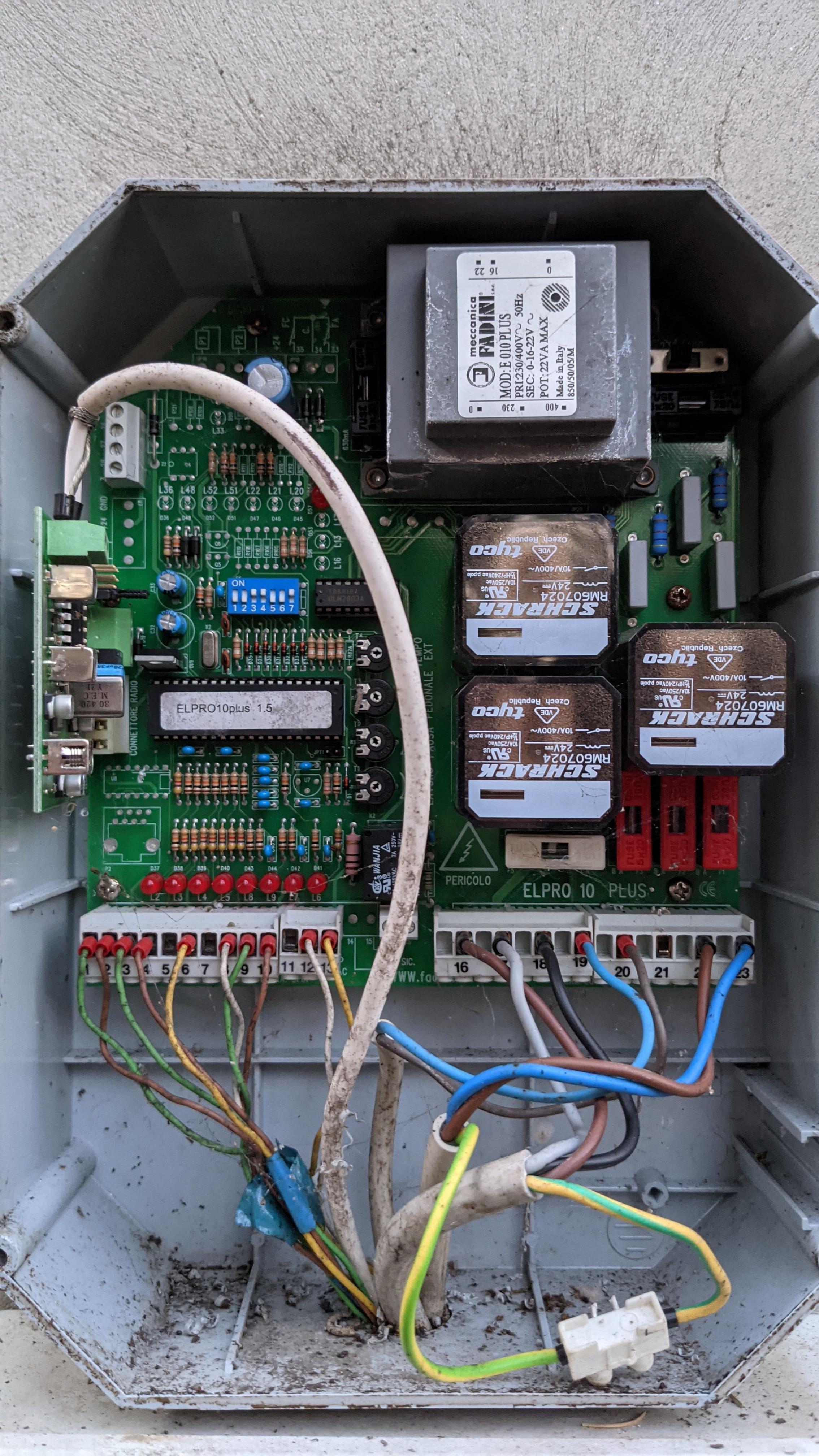

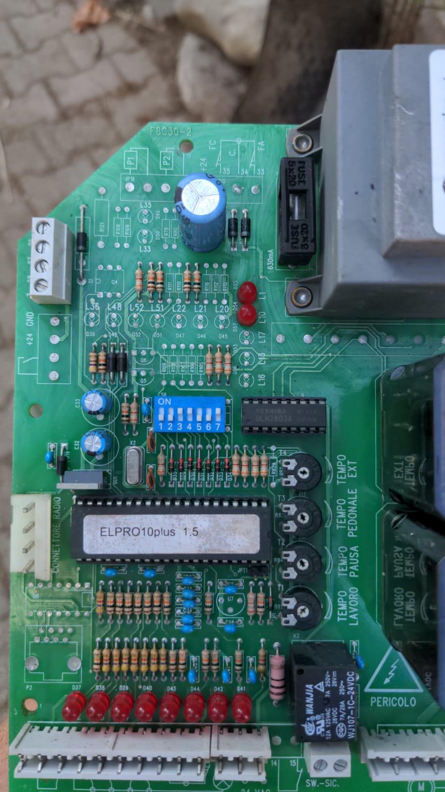

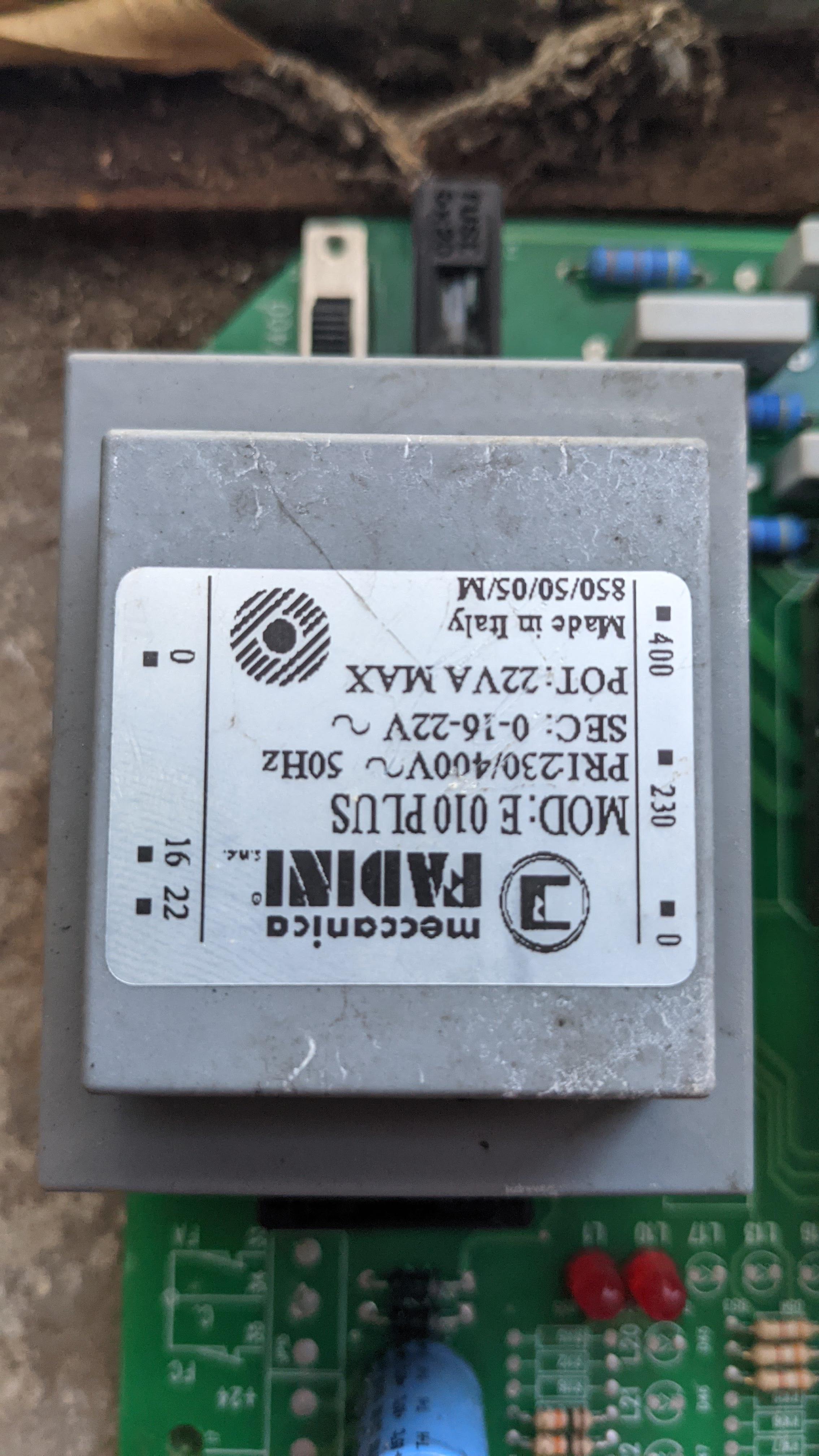

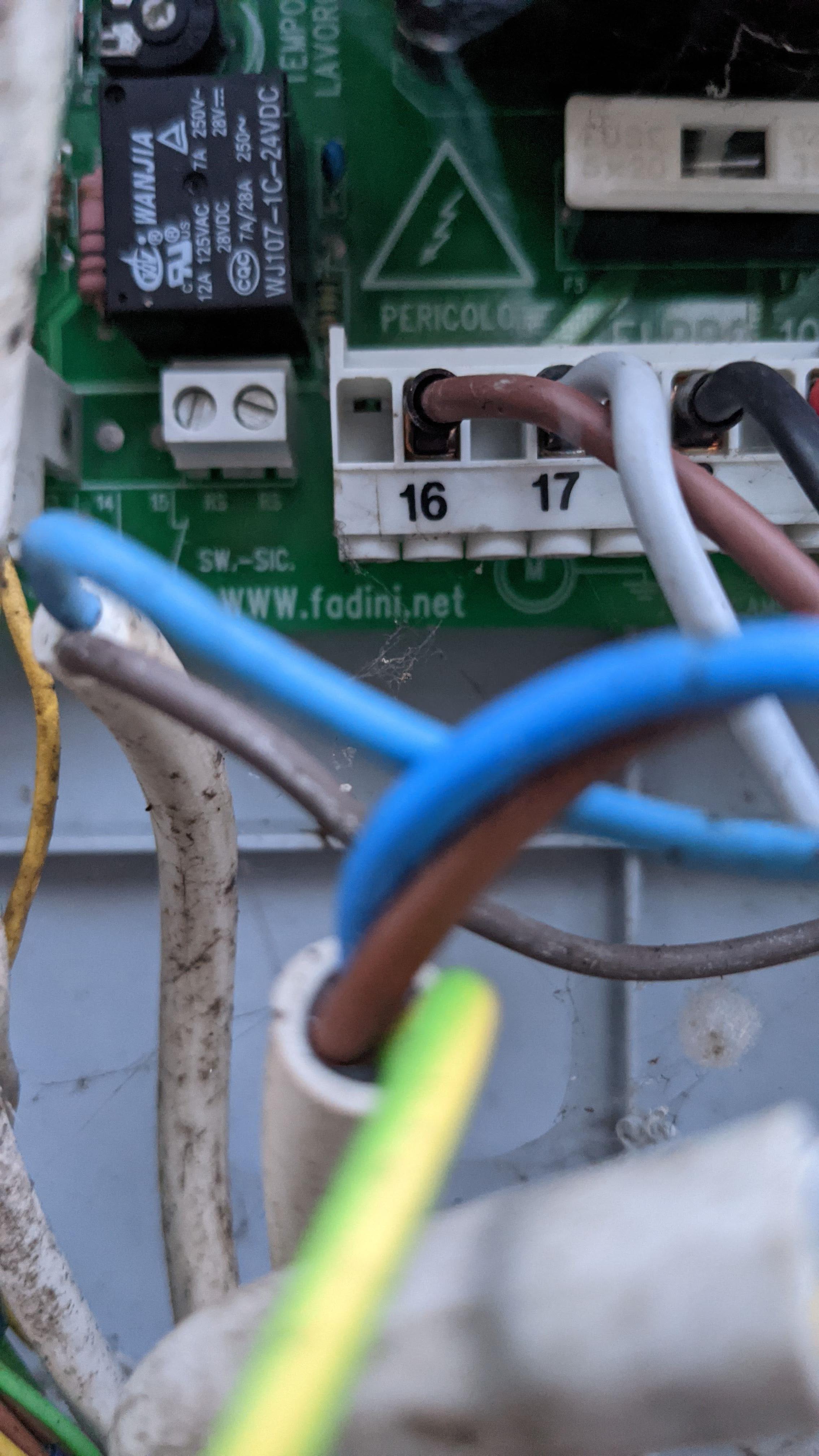

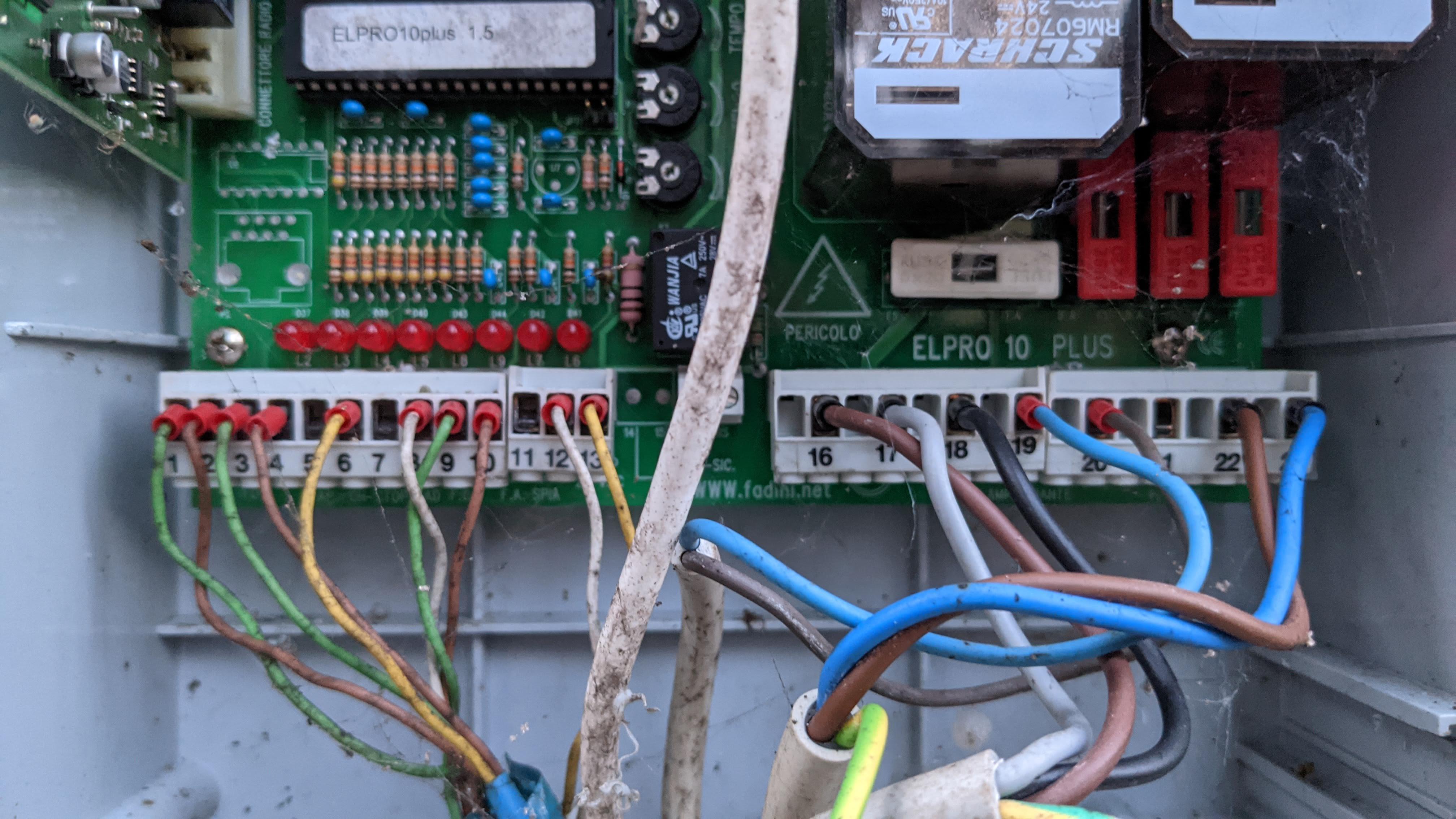

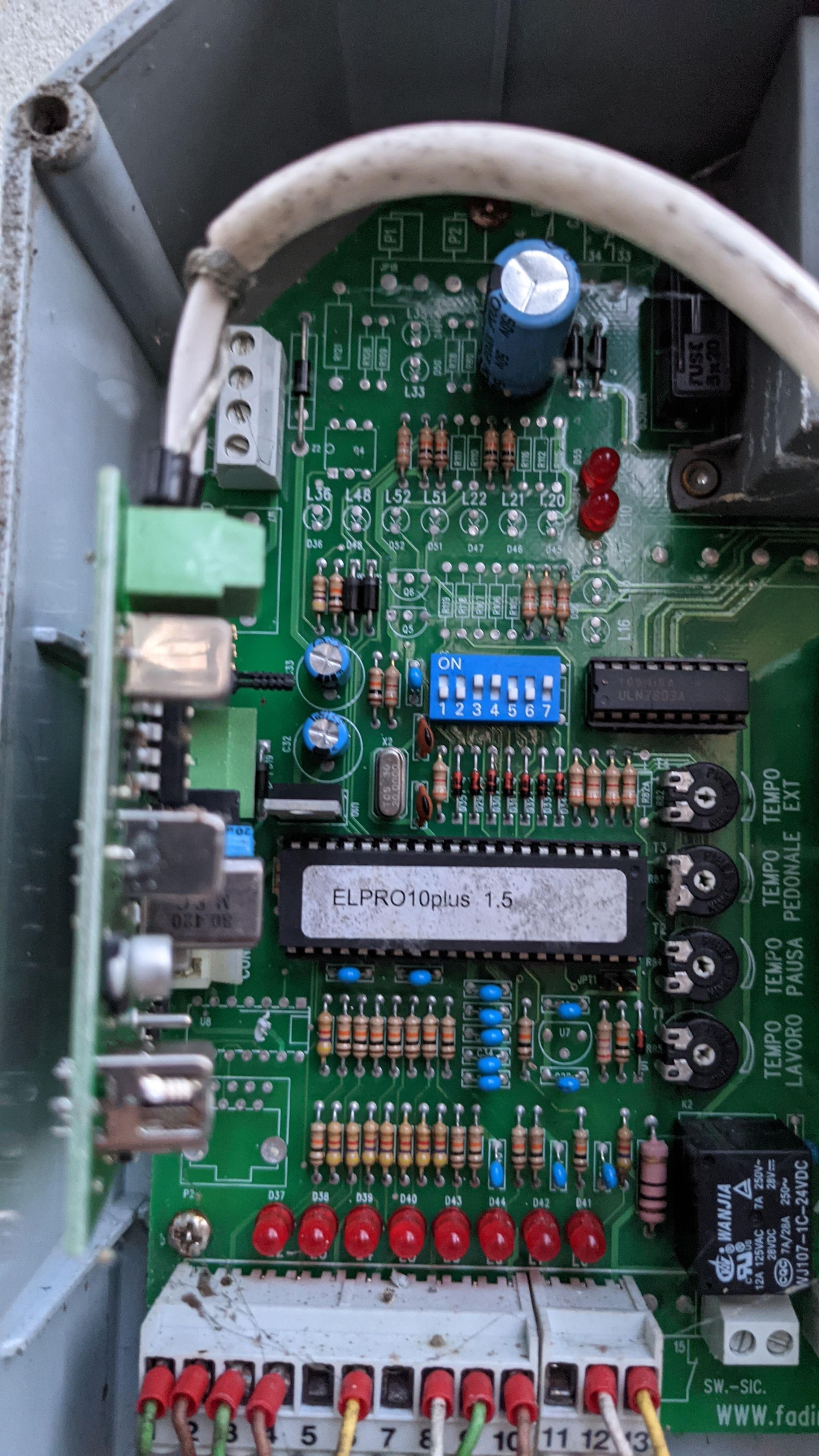

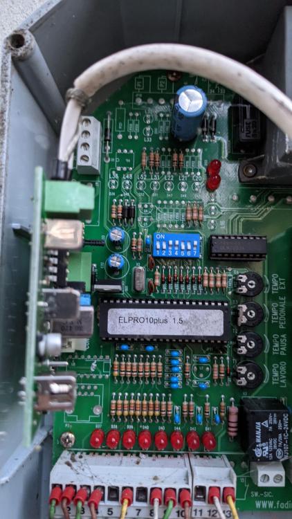

zainoinspalla Inserito: 22 settembre 2021 Segnala Share Inserito: 22 settembre 2021 Buongiorno a tutti, vi scrivo in quanto ho acquistato una casa (la prima !) in cui è presnete un cancello elettrico scorrevole di circa 6 mt, l'impianto è stato fatto almeno una decina di anni fa e non più utilizzato da almeno 3 anni. Il cancello non funziona, non da alcun segno di vita, ho quindi aperto la scatola con la scheda, tutti i led sono spenti. Controllato i fusibili, tutti buoni tranne quello della logica da 630mA, sostituito il fusibile, alimentato la scheda si è accesa per un paio di secondi per poi spegnersi di nuovo, con fusibile logica bruciato. Vi chiedo, quali sono i passaggi da fare per individuare il malfunzionamento? Io proverei a staccare (e fare ponte) alle fotocellule, ai comandi di sicurezza e cosi via fino a staccare il motore per vedere se almeno il led L1 dell'alimentazione si accende. Il mio sospetto principale è sul trasformatore, se con i passaggi sopra non risolvo sarei dell'idea di smontare la scheda, pulirla sul retro con pennello ed alcool e verificarne le condizioni, rispetto al trasformatore che prove posso fare ? allego qualche foto. Vi ringrazio fin da ora per l'eventuale aiuto. Buona giornata, Marco Link al commento Condividi su altri siti More sharing options...
zainoinspalla Inserita: 22 settembre 2021 Autore Segnala Share Inserita: 22 settembre 2021 6 hours ago, zainoinspalla said: Buongiorno a tutti, vi scrivo in quanto ho acquistato una casa (la prima !) in cui è presente un cancello elettrico scorrevole di circa 6 mt, l'impianto è stato fatto almeno una decina di anni fa e non più utilizzato da almeno 3 anni. Il cancello non funziona, non da alcun segno di vita, ho quindi aperto la scatola con la scheda, tutti i led sono spenti. Controllato i fusibili, tutti buoni tranne quello della logica da 630mA, sostituito il fusibile, alimentato la scheda si è accesa per un paio di secondi per poi spegnersi di nuovo, con fusibile logica bruciato. Vi chiedo, quali sono i passaggi da fare per individuare il malfunzionamento? Io proverei a staccare (e fare ponte) alle fotocellule, ai comandi di sicurezza e cosi via fino a staccare il motore per vedere se almeno il led L1 dell'alimentazione si accende. Il mio sospetto principale è sul trasformatore, se con i passaggi sopra non risolvo sarei dell'idea di smontare la scheda, pulirla sul retro con pennello ed alcool e verificarne le condizioni, rispetto al trasformatore che prove posso fare ? allego qualche foto. Vi ringrazio fin da ora per l'eventuale aiuto. Buona giornata, Marco Link al commento Condividi su altri siti More sharing options...
zainoinspalla Inserita: 22 settembre 2021 Autore Segnala Share Inserita: 22 settembre 2021 Aggiungo che oggi ho provato ad alimentare la scheda dopo aver scollegato la scheda dell'antenna e tutti i connettori tranne ovviamente quelli dell'alimentazione a 220V. Nonostante ciò, il fusibile da 630 mA salta immediatamente. Ho smontato la scheda, pulita, allego qualche foto. Ho smonta Link al commento Condividi su altri siti More sharing options...
Maurizio Colombi Inserita: 22 settembre 2021 Segnala Share Inserita: 22 settembre 2021 Che sia il trasformatore? Link al commento Condividi su altri siti More sharing options...
rfabri Inserita: 23 settembre 2021 Segnala Share Inserita: 23 settembre 2021 Su quel tipo di schede molto spesso salta l'integrato driver dei relè, mi pare un uln2008 o simile e quello è una delle cause che salta quel fusibile, però devi essere in grado di metterci le mani. Link al commento Condividi su altri siti More sharing options...
archimede57 Inserita: 24 settembre 2021 Segnala Share Inserita: 24 settembre 2021 (modificato) La ricerca del c.to c.to non è semplice per chi non ha dimestichezza sulla riparazione delle schede elettroniche. In questo caso c'è anche la difficoltà della rimozione del trasformatore come inizio ricerga guasto. Devi partire con la ricerca guasto scollegando i diodi a valle del trasformatore (lato secondario) ho da una ricerca guasto con il tester. Occhio ai fusibili di tipo (T) o (F) non sono la stessa cosa. rfabri ti ha dato una possibilità di guasto mirata, ma la ricerca guasto va ponderata non cambiando componenti solo per esperienza altrui, si rischia di cambiare componenti senza seguire un filo logico (questo vale per tutte le riparazioni) e non per la specifica segnalazione ben accetta e sicuramente molto valida .................. Se non hai esperienza portala da un riparatore TV sempre con preventivo dell'intervento di ricerca guasto...... poi valuti........... ciao Modificato: 24 settembre 2021 da archimede57 Link al commento Condividi su altri siti More sharing options...
FraGallo Inserita: 24 settembre 2021 Segnala Share Inserita: 24 settembre 2021 Ciao, se salta il 630mA è il trasformatore che è andato. Controlla quello Link al commento Condividi su altri siti More sharing options...
zainoinspalla Inserita: 24 settembre 2021 Autore Segnala Share Inserita: 24 settembre 2021 intanto vi ringrazio dei consigli e delle dritte. non sono un esperto, ma qualche componente mi è capitato di dissaldarlo e sostituirlo, il trasformatore tutto sommato sembra abbastanza facile. La nuova domanda è: un trasformatore, con spese mi costa circa 45 euro. con 50 euro compro una scheda compatibile. che ne pensate ? Ha senso riparare una scheda "vecchiotta" o il rischio che si guasti qualcos'altro presto è alto? Grazie Ancora. Marco Link al commento Condividi su altri siti More sharing options...
