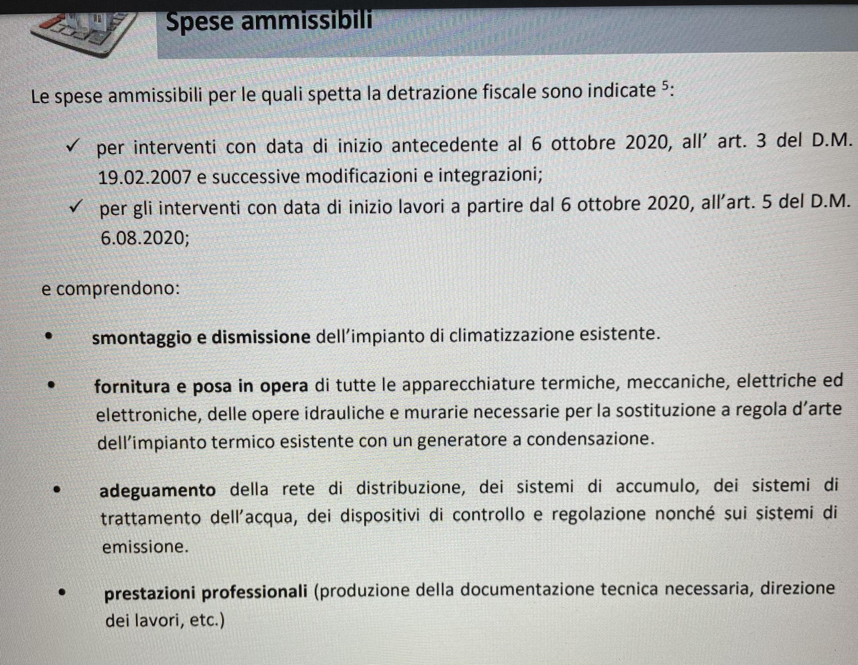

detrazione per i termosifoni
Buongiorno , in una ristrutturazione totale di un appartamento (quindi detrazione al 50% ) si dovrà rifare completamente l'impianto termico , con sostituzione di caldaia , tubazioni e termosifoni.
L'intero impianto termico , si può detrarre al 65% ?
Oppure i termosifoni rientrano solo nel 50% ?
Ciao!
i radiatori sono considerati “sistema di emissione” e la normativa prevede che siano compresi nelle spese da detrarre al 65% per la sostituzione di un generatore a condensazione con regolazione evoluta.
Così come le spese di muratura e di elettricista al fine di apportare una miglioria all’impianto di climatizzazione.
ok , grazie , però io non devo apportare una miglioria ad un impianto esistente , lo devo smantellare il vecchio e rifare tutto nuovo
grazie
sicuramente la nuova caldaia avrà un rendimento diverso dalla vecchia.. quindi è una miglioria
L’importante è che sostituisci un impianto esistente. Se costruisci un nuovo pezzo di casa allora quella parte non è compresa.
ti invio quanto riportato sul sito dell’Enea:
