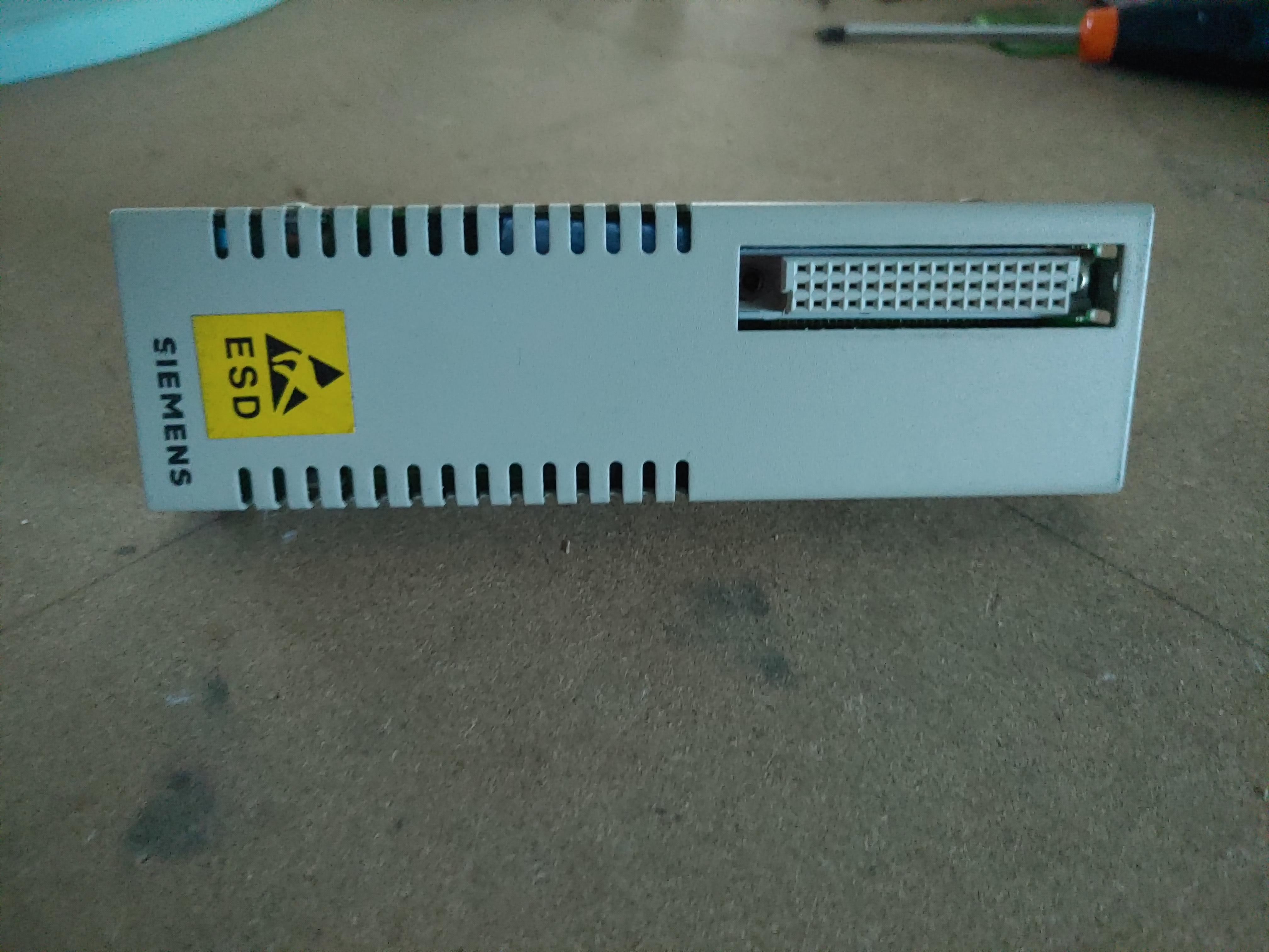

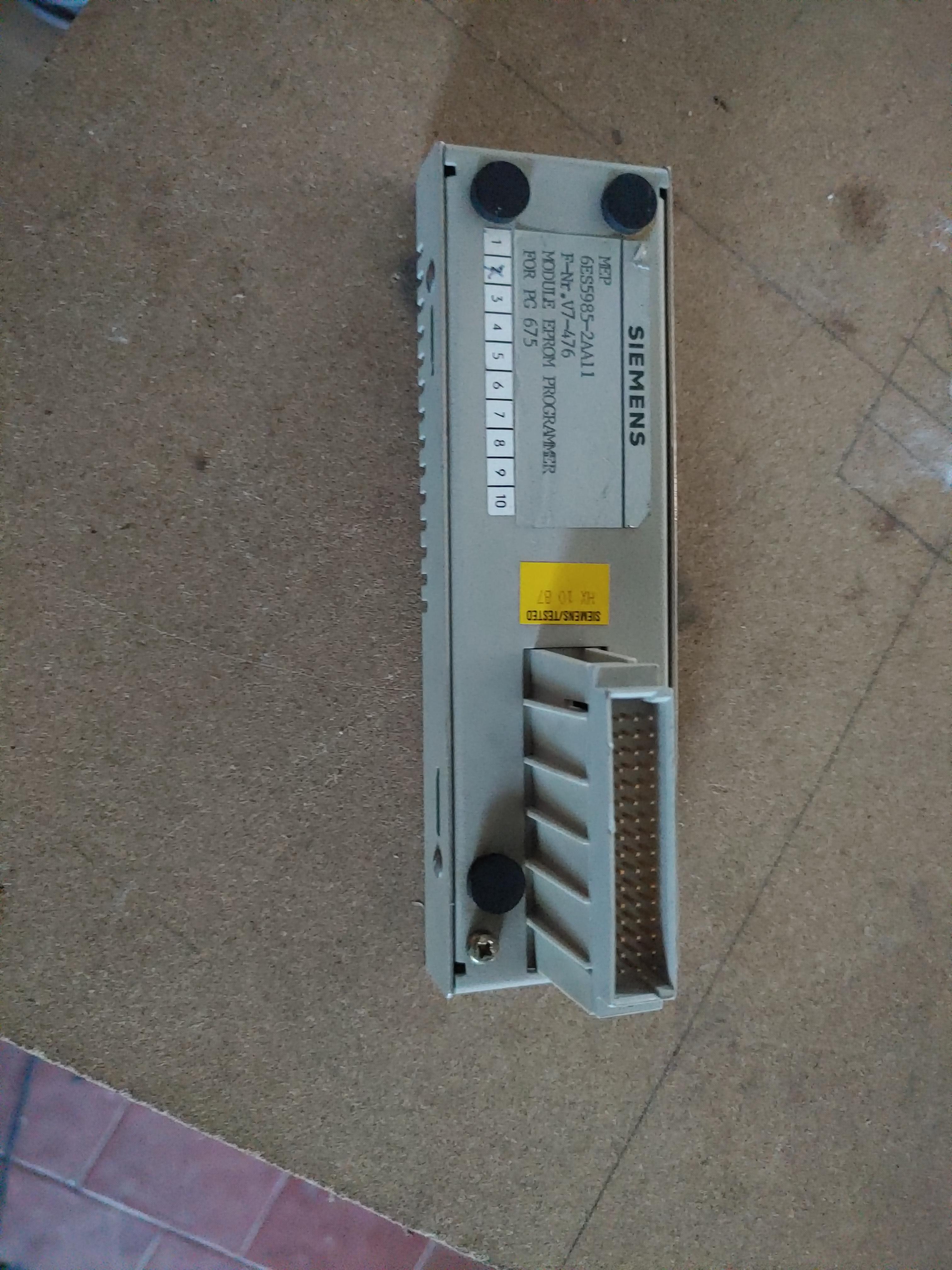

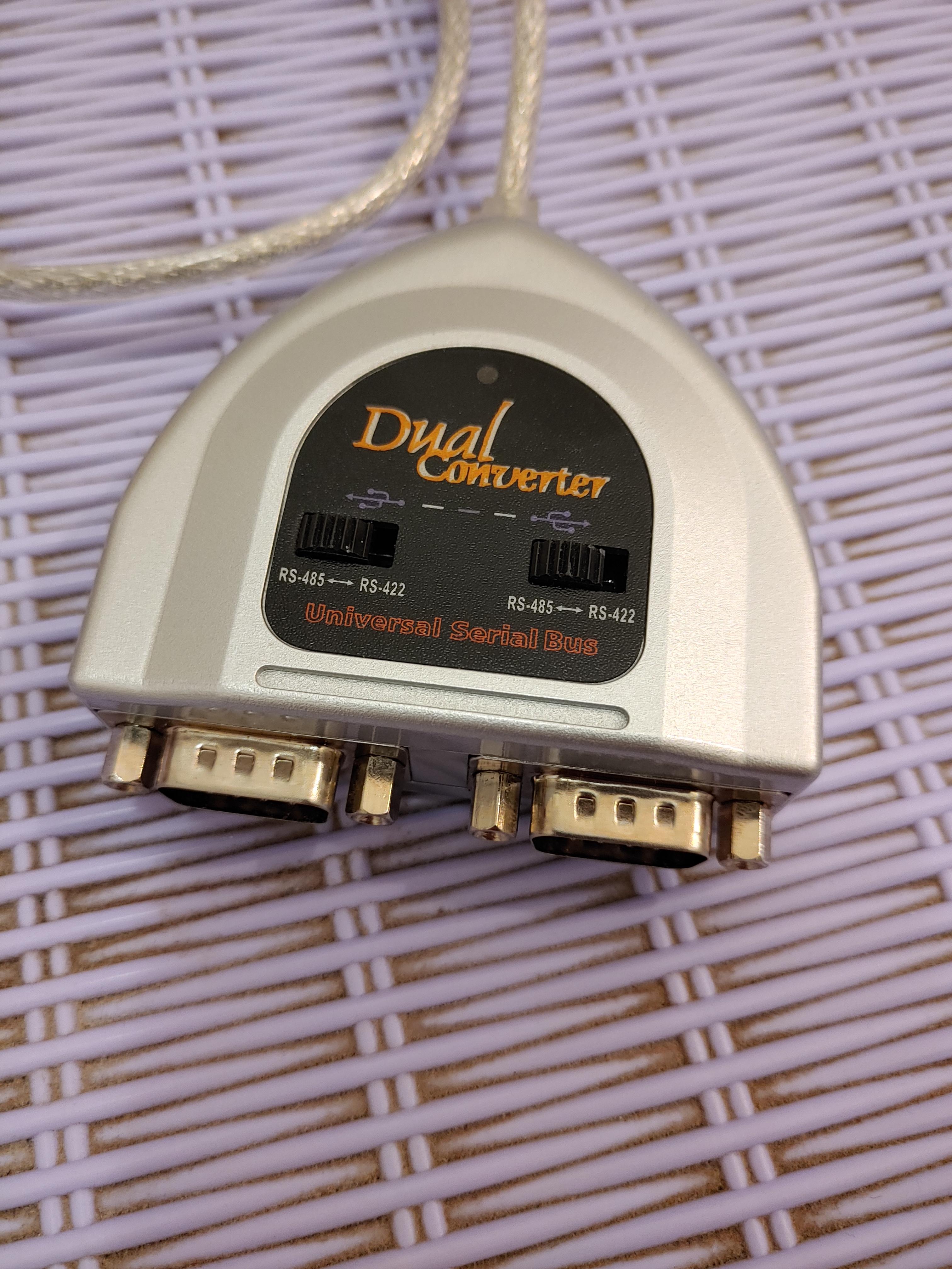

Connessione al pc del plc siemens s7 300
Buongiorno a tutti , vorrei chi mi aiutaste a capire come posso connettere il plc siemens s7 300 al pc.
Ho un vecchio pc con windows xp che ha una porta db9 e sul plc ne è presente una, vorrei sapere se è possibile il collegamento diretto oppure cè bisogno di qualche dispositivo tra plc e pc.
Avrei anche un dispositivo che converte il db9 in usb, ha uno switch per farlo funzionare in rs485 o rs422, può servire a qualcosa o no?
Allego la foto del convertitore.
Devi avere la sua "usb pc adpter" della siemens, e ti colleghi o in profibus o in MPI
Va bene, me ne procureró uno.
Poi avrei anche un programmatore esterno siemens simatic s5 prommer C79451-A3449-A11 questo ha una porta parallela con scritto pc, per utilizzarlo che software o driver mi servirebbero e se posso anche questo collegarlo direttamente al pc?
Qualcuno ha le istruzioni?
Ma oltre al PC, hai lo step 7 ?
Il programmatore che citi , è per le eprom dell s5  se non erro   quindi non serve per il 300
Si, il programma S7 ce l'ho. Quindi il programmatore esterno non posso usarlo.
Ultima cosa giusto per curiositá, avrei anche questo modulo, mi sapreste dire a che serve?
Fa sempre parte del programmatore esterno?
I plc s5 si possono collegare anche ad un pc o serve per forza il programmatore?
Modificato: da Mattia0201
Mattia, solo un attimo altrimenti facciamo confusione
20 ore fa, Mattia0201 ha scritto:
Si, il programma S7 ce l'ho.
ok bene   lo installi su PC e con adattatore MPI o profibus vai on line sulla CPU del 300
20 ore fa, Mattia0201 ha scritto:
Quindi il programmatore esterno non posso usarlo.
il programmatore di eprom ?  ma quello riguarda il sistema S5 , non S7 , si collegava alla vecchia parallela
20 ore fa, Mattia0201 ha scritto:
mi sapreste dire a che serve?
S5 , ma aimeè non lo so, mai usato
20 ore fa, Mattia0201 ha scritto:
I plc s5 si possono collegare anche ad un pc o serve per forza il programmatore?
S5 era il sistema precedente all'S7 , sempre modulare, sempre con alimentatore + CPU + Moduli in out
il progammatroe di Eprom serviva a programmare le eprom , le CPU si pgrammavano con un software che era il simatic S5  ,  il progenitore dello step 7  ( che serve per S7 ) e del TIa ( dove puoi integrare lo step 7 ma è nato per la serie 1200 e 1500
Vi ringrazio per le risposte, lascio perdere tutto ciò che ho per S5 e vedrò di comprare l'adattatore per il pc, così mi posso collegare al S7 300 e programmarlo.
Buona giornata a tutti.
