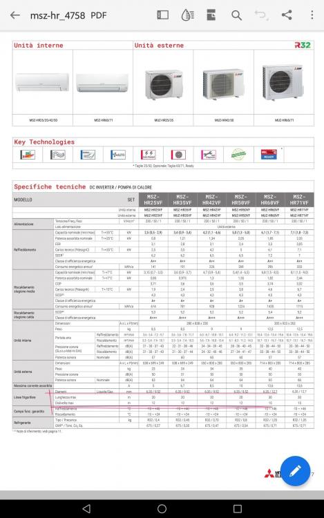

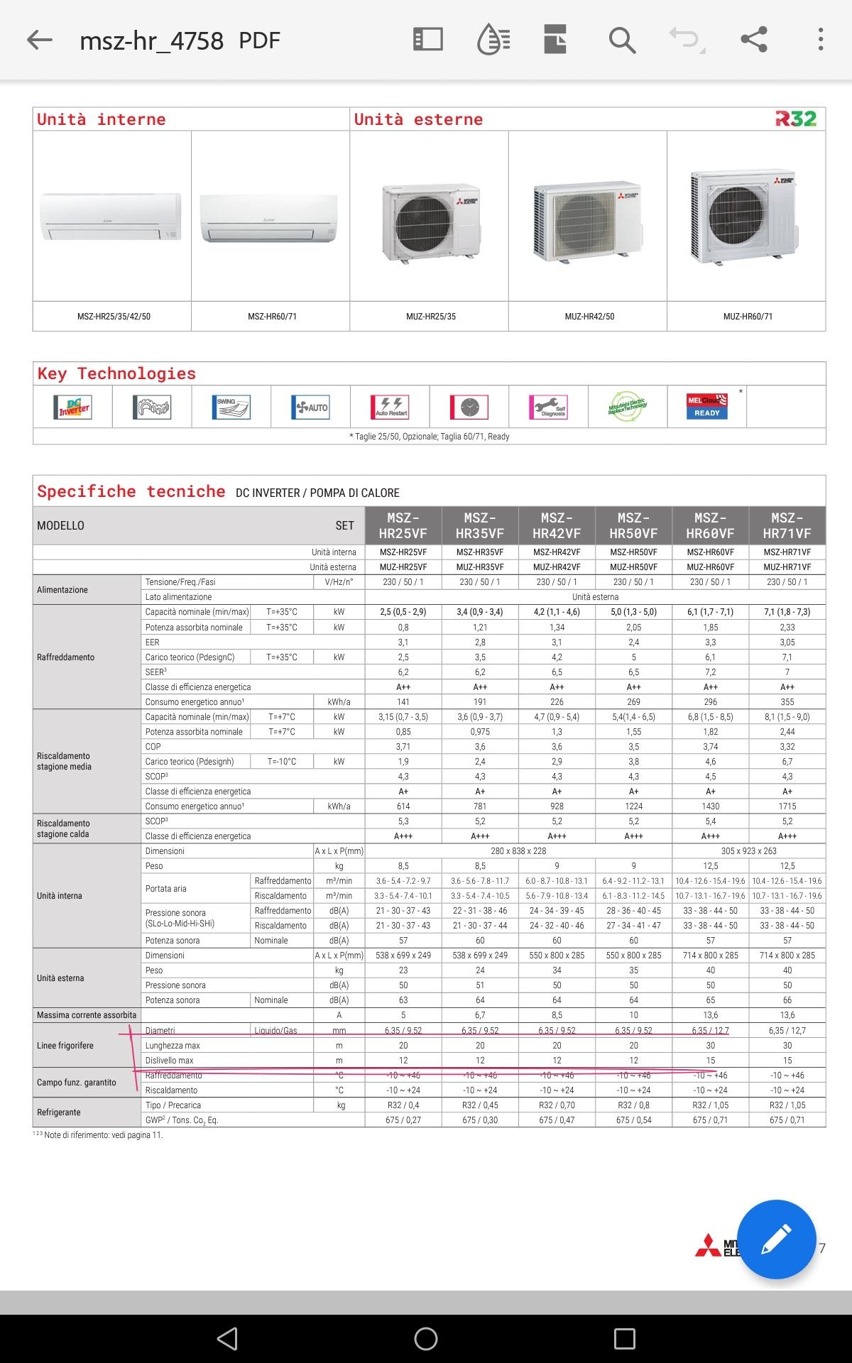

Francesco8201 Inserito: 22 settembre 2021 Segnala Inserito: 22 settembre 2021 Salve buonasera mi chiamo Francesco, ho avuto un problema simile, avevo una micro perdita in un impianto di condizionamento e ho perso tutto il refrigerante R32, il condizionatore è un Mitsubishi mod. MSZ-HR50VF. Sto passando i tubi nuovi, perché non si è riuscita a trovare la perdita, lunghezza dei nuovi ti bi è di 14 metri vorrei capire quanto gas c’è originariamente + quello che devo aggiungere per la lunghezza superiore a 7 metri. Non capisco la formula e non riesco a inserire la foto della scheda tecnica, quindi vi scrivo cosa c’è scritto: “quantità massima di carico refrigerante *7 = 1060g” poi c’è scritto: “Regolazione refrigerante A * 7 = 20g /m“, e poi c’è anche scritto: se la lunghezza del tubo supera i 7 metri è necessaria una carica addizionale di refrigerante R32, non è necessaria se è inferiore a 7. Refrigerante supplementare= A x (lunghezza del tubo (m) -7) Spero che qualcuno mi può aiutare a capire! Grazie buona serata
Xxxxbazookaxxxx Inserita: 23 settembre 2021 Segnala Inserita: 23 settembre 2021 https://climatizzazione.mitsubishielectric.it/uploads/document/msz-hr_4758.pdf La precarica è di 800g,(la trovi riportata sulla targhetta dell’unità esterna,verifica se sto scrivendo il peso esatto) e basta questa fino a 7 ml di linea frigorigena,oltre i 7 ml vanno aggiunti 20g/m ma senza mai superare i 1060g anche se dai calcoli tubazione ce ne andrebbe di più. Nel tuo caso 800g+(7ml x 20g)= 940g totali di carica.
Francesco8201 Inserita: 23 settembre 2021 Autore Segnala Inserita: 23 settembre 2021 Buongiorno bazooka! invece da dove si evince la lunghezza massima dei tubi?
Xxxxbazookaxxxx Inserita: 23 settembre 2021 Segnala Inserita: 23 settembre 2021 Solitamente è riportata,ma la puoi dedurre dalla massima carica consentita. 21 ore fa, Francesco8201 ha scritto: quantità massima di carico refrigerante *7 = 1060g” Carica massima 1060g-800g precarica =260g di differenza. 260:20g/ml=13ml tubazione oltre precarica. 13ml+7ml già inseriti in precarica = 20ml tubazione totale consentita.
alighi Inserita: 23 settembre 2021 Segnala Inserita: 23 settembre 2021 (modificato) 14 ore fa, Francesco8201 ha scritto: invece da dove si evince la lunghezza massima dei tubi? Modificato: 23 settembre 2021 da alighi
alighi Inserita: 23 settembre 2021 Segnala Inserita: 23 settembre 2021 le tubazioni gas si misurano 1 volta sola e non andata e ritorno
