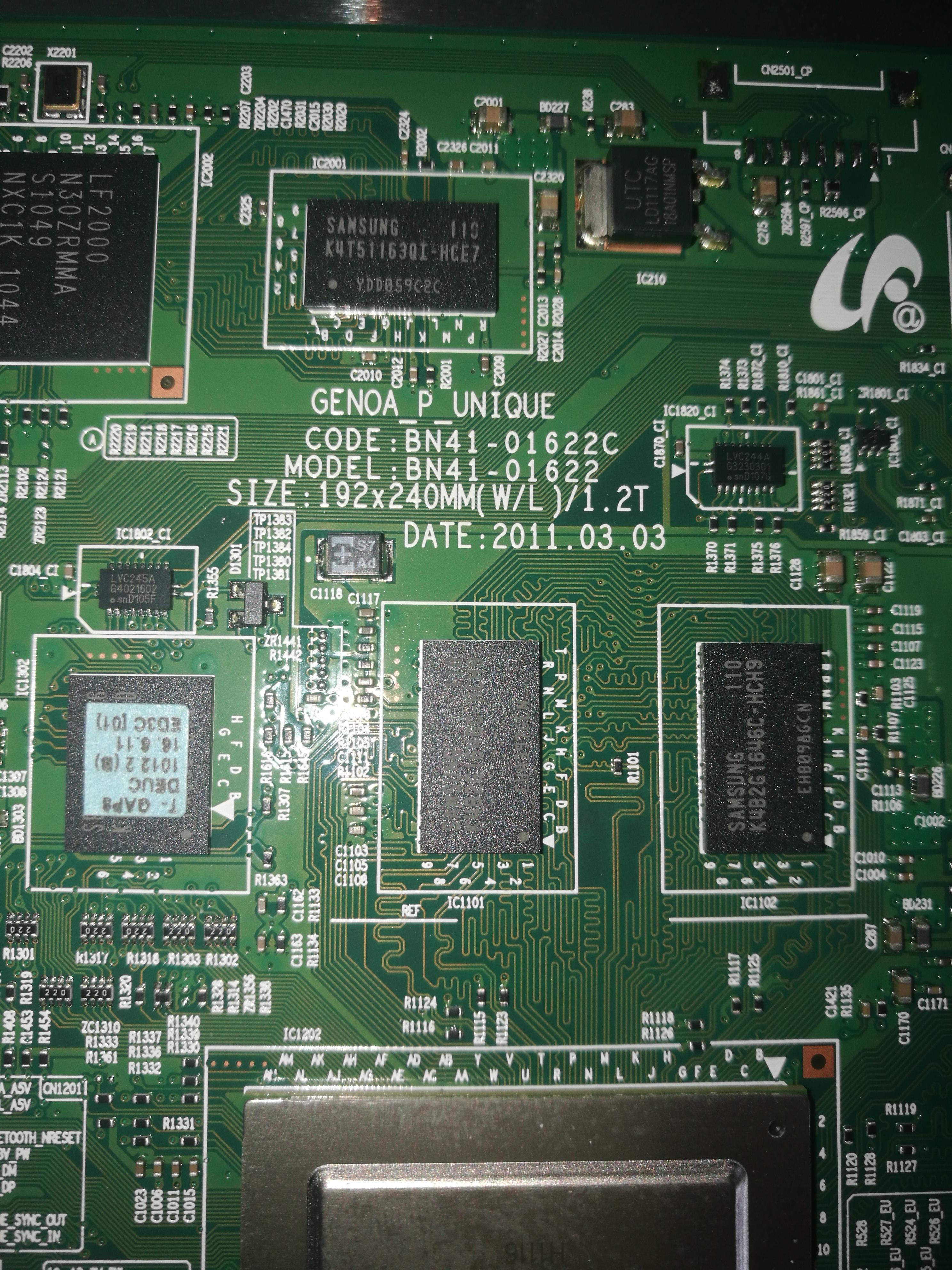

samsung ue55d8000 esce scritta smart tv e si spegne
buongiorno ho questo tv che appare scritta smart tv e poi si spegne e riaccende ...
quando è stato aggiornato l'ultima volta? Per caso è in questo stato dopo aggiornamento?
no saprei.mi hanno riferito che mentre lo accendevano ha mostrato la scritta smart tv e poi si è spento e riacceso in continuazione...sai se si può fare un reset?
Se non sbaglio sulla serie es che è dello stesso anno qualcuno è riuscito a entrare nel menu servizio e fare reset ma non ricordo con che esito.
Piuttosto vicino al chip Weltrend mi sembra che c'è una eprom, che modello è? se è piccola tipo 24c02 leggila magari che si può fare una modifica
mv-0 94v-0 E88441    non trovo eprom sulla scheda
sono fermo...scheda madre costa troppo cambiarla
Potrebbe essere la eeprom a rane. Forse raffreddandola (bomboletta aria compressa capovolta) riesci a farla funzionare per leggerla.
Sono chip a 8pin, se ho trovato una foto giusta ce ne sono diversi, c'è solo da leggere i codici e trovare quello giusto.
Modificato: da Dumah Brazorf
Vedo solo ora il tuo messaggio di domenica, non mi aveva notificato, fai una foto vicina alla zona del Weltrend va..
Modificato: da Badciaps
Secondo te quello è un Weltrend? Intendo il chip marchiato così.. ma se non hai un programmatore eprom è inutile che fai foto...
Modificato: da Badciaps
  • 2 weeks later...
ho comprato in rete una scheda uguale..montata fa stessa cosa.....ora ho il dubbio scheda difettosa o altro?
Riccardo Ottaviucci
non è che c'è qualche problema alla retroilluminazione che manda il TV in protezione?
ho staccato pannello ma nulla.....solo staccando scheda madre che smette di ritmare rele
Ivano hai la casella posta piena, volevo inviarti messaggio..
