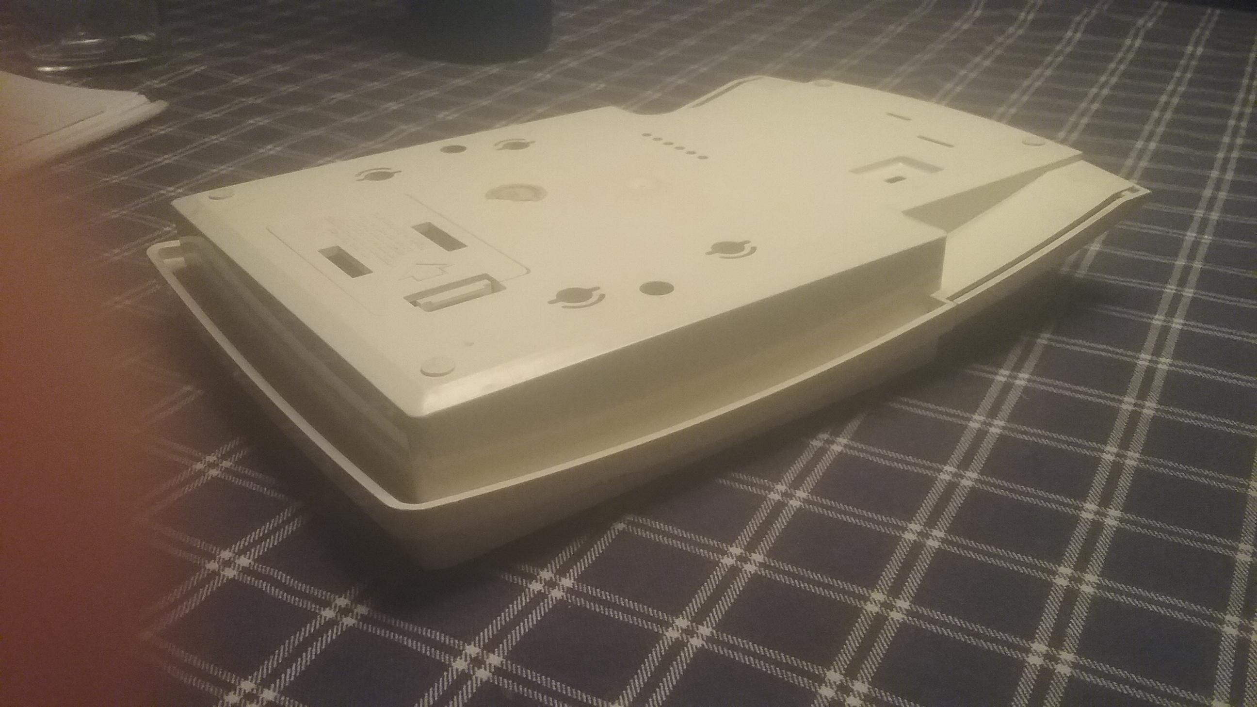

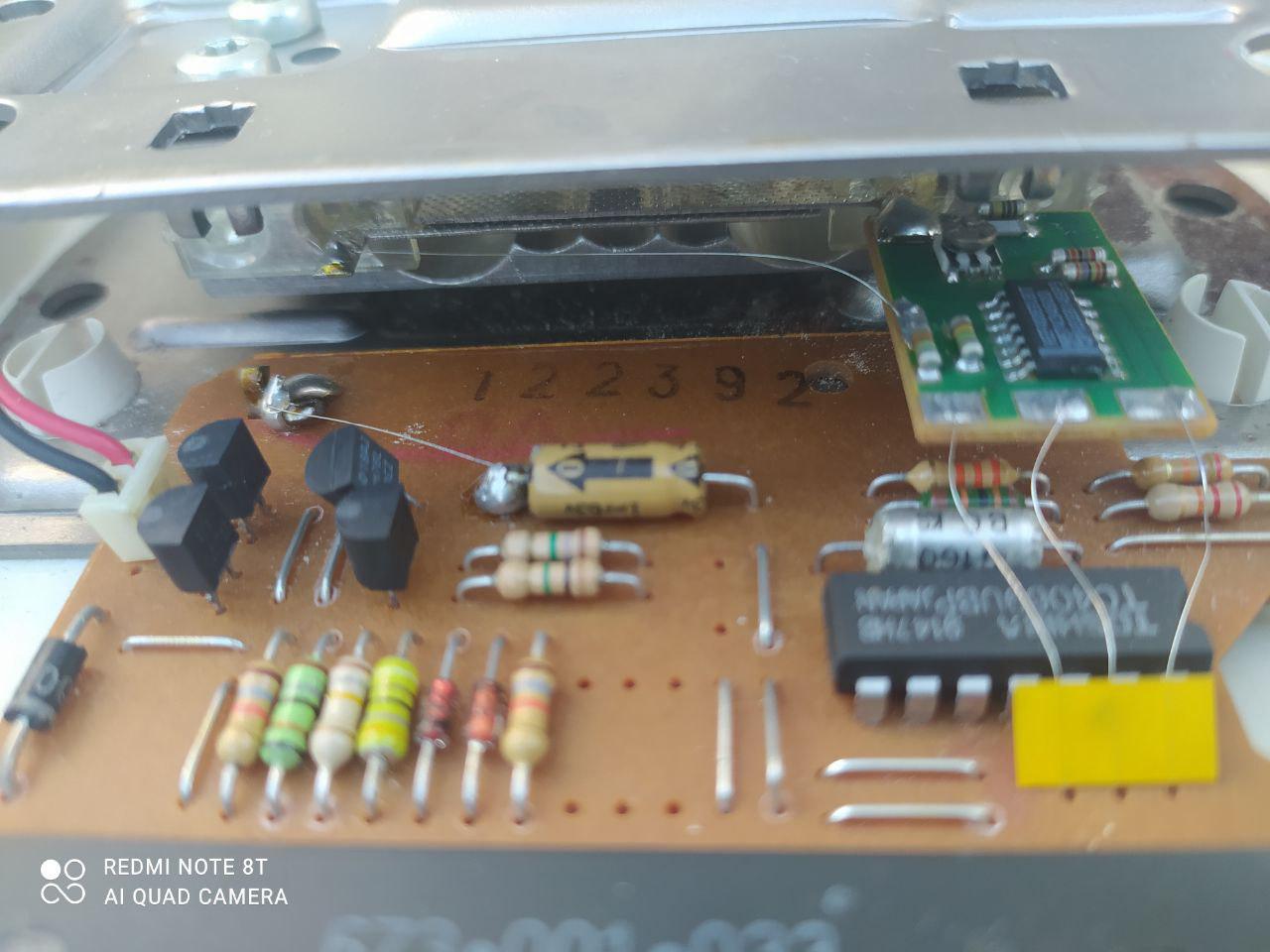

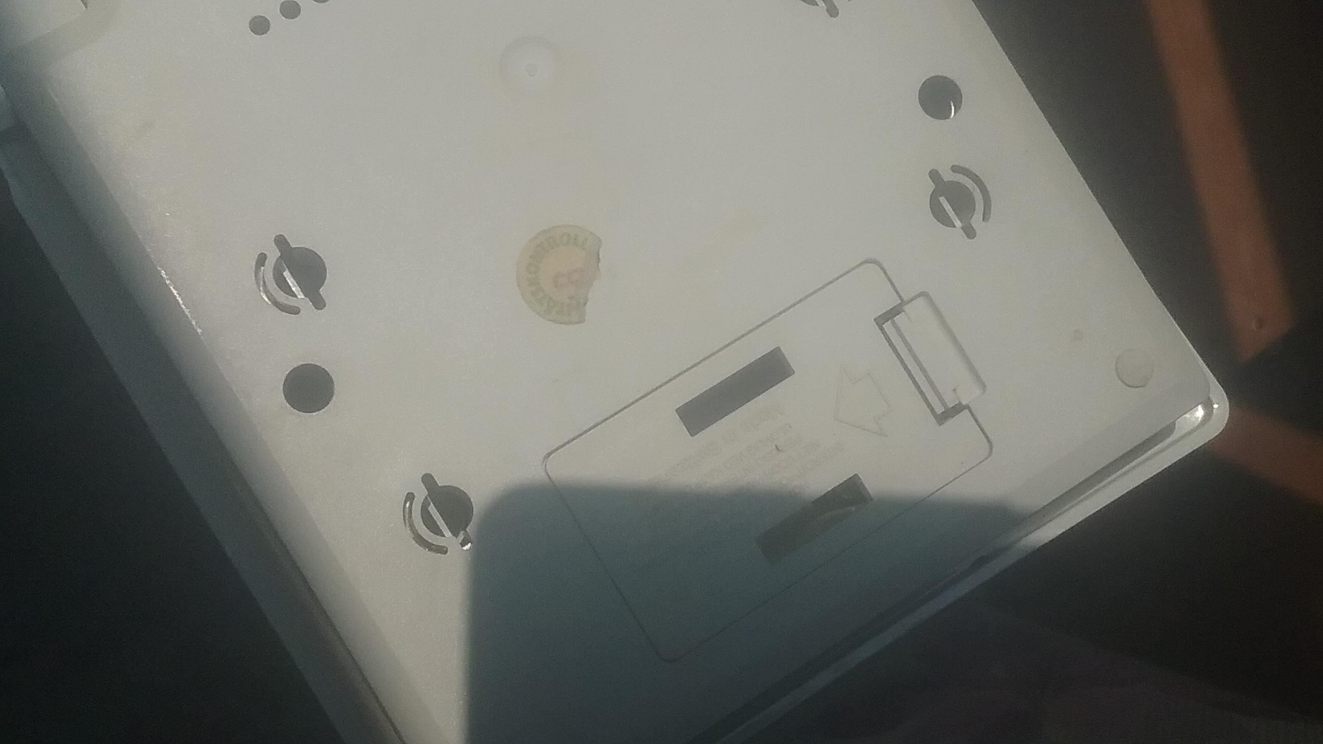

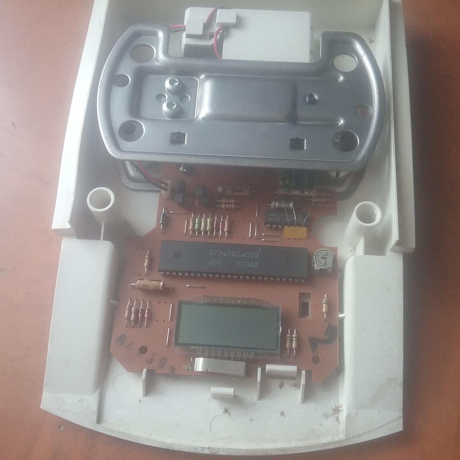

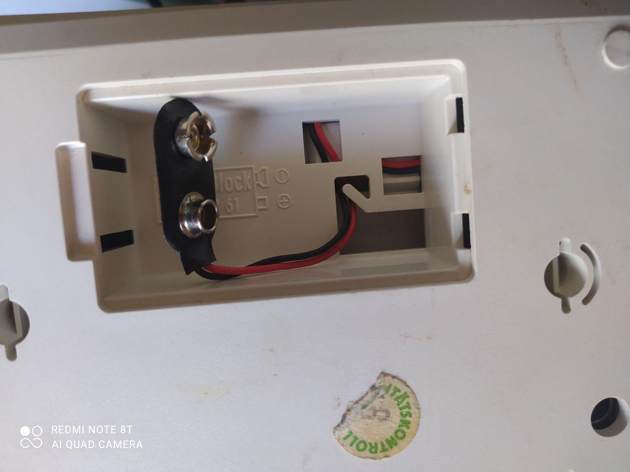

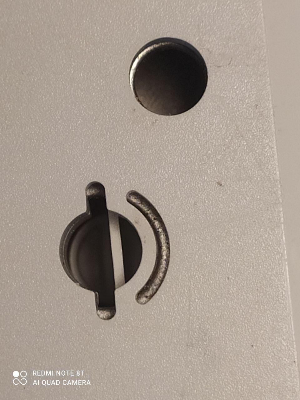

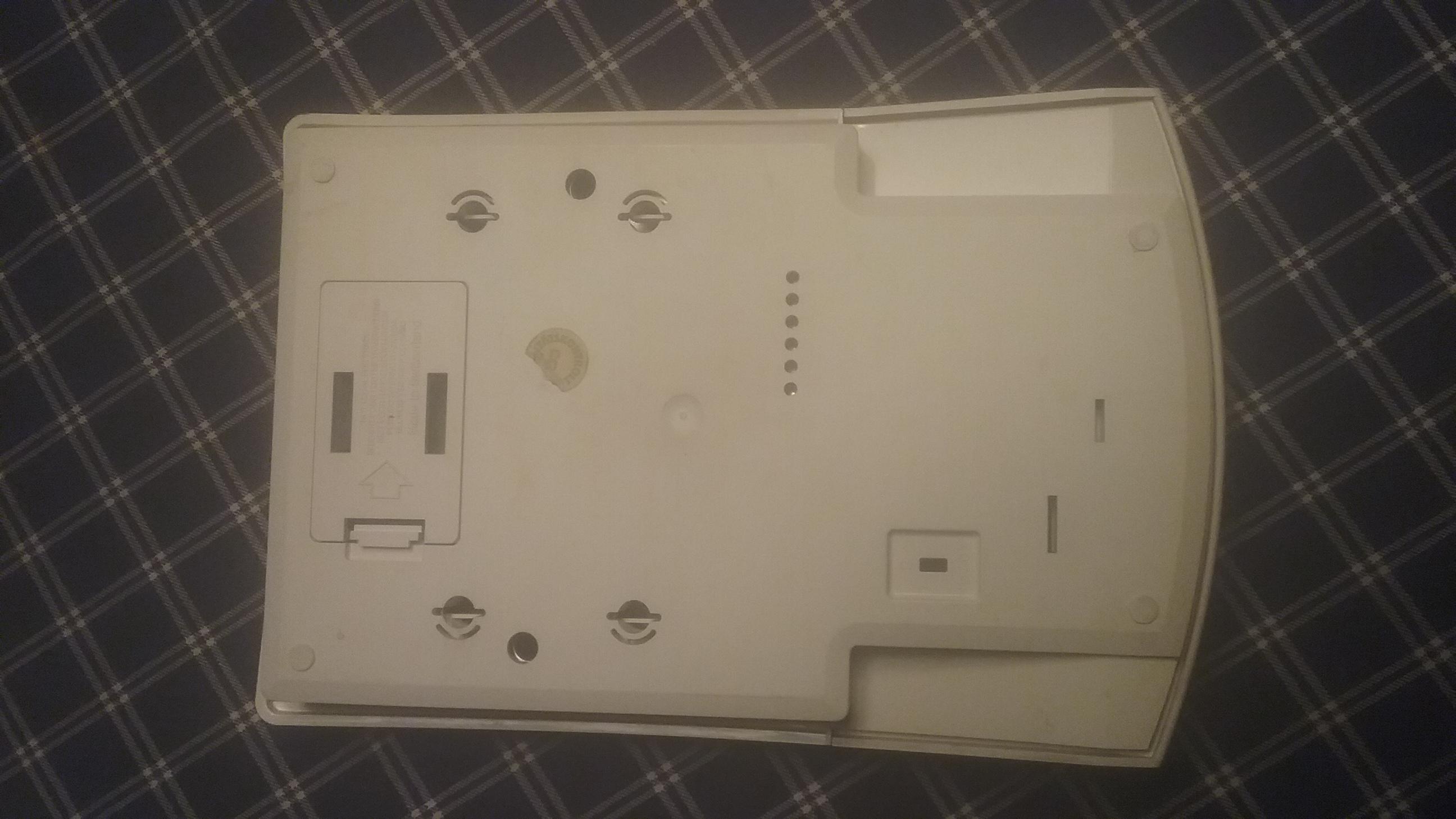

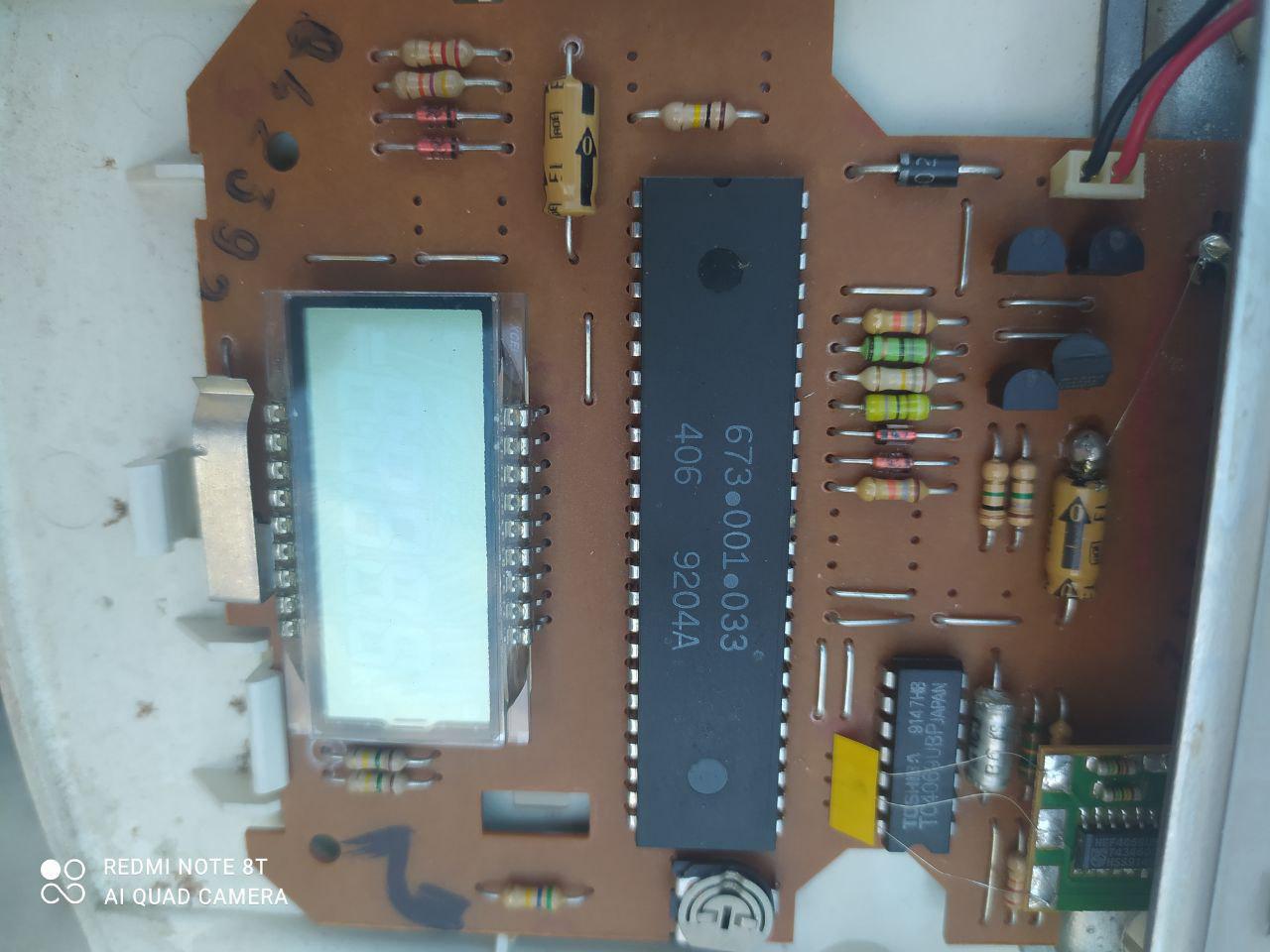

Bilancia da cucina soehnle con display con caratteri mancanti
Salve a tutti, prima di buttarla via ho pensato di chiedere qui sperando sia la sezione giusta.
In pratica sembra che manchi il contatto di alcune parti del display e non si riesce più a leggere correttamente i numeri.
Non so neanche se si può aprire per fare un eventuale intervento?
Prova a postare delle foto della bilancia; magari nella parte inferiore e in quelle laterali esiste qualche vite/gancino nascosto da smontare
Comunque secondo me o è qualche saldatura fredda da ripassare, oppure se è il display a fare le bizze è da buttare
Controlla che i piedini sono siano tappi che nascondono le viti.
Possono essere saldature o i contatti/zebra strip sporchi o che non fanno bene contatto.
Modificato: da Dumah Brazorf
Controllerei anche dove ci sono quei due fori laterali più esterni, che mi sembrano piuttosto profondi
27 minuti fa, Dumah Brazorf ha scritto:
contatti/zebra strip sporchi
Giusto, non ci avevo pensato
4 ore fa, Dumah Brazorf ha scritto:
Controlla che i piedini sono siano tappi che nascondono le viti. Possono essere saldature o i contatti/zebra strip sporchi o che non fanno bene contatto.
Pensavo anch'io ma sono come saldati, provo a toglierli in qualche modo. Anche per me le viti sono li sotto anche perche negli altri fori non se ne vedono.
Poi se riesco ad aprirla mi spiegherai come procedere, grazie!
Hai guardato nel vano batterie?
Guarda, potrebbero anche non esserci viti, tutto a incastro.
Modificato: da Dumah Brazorf
Se fosse a incastro, questi 4 fori come dovrei gestirli?
I piedini sembrano più parte dello stampo in effetti
Non vorrei che quei quattro fori abbiano a che fare col piatto della bilancia. Si riesce a vedere con una luce e l'aiuto di una lente cosa c'è in fondo?
sembra praticamente impossibile aprirla
in fondo  ai fori sembra il piatto della bilancia come hai pensato
Se non si vedono viti è praticamente certo che è stata assemblata ad incastro. Secondo me si potrebbe provare ad aprirla con qualcosa di largo e sottile, tipo una spatola, da inserire in qualche giuntura e facendo leva delicatamente per vedere se qualcosa si muove
Ragazzi ce l'ho fatta!
Aspetto istruzioni!
Dumah Brazorf
Il display è saldato.
Prova a ripassare le saldadure sull'altro lato della scheda.
se riesci, pulisci l'ottica e fai una foto di migliore qualità in modo da poter "indagare", grazie
Come ti ha già detto @Dumah Brazorf bisognerebbe provare a ripassare le saldature dietro al display, perciò dovrai separare il circuito dalla base della bilancia e operare sul retro. Penso che non guasterebbe anche un'occhiata al resto delle saldature
Se non dovessi risolvere, temo che la bilancia sarà da buttare 😕
È che non capisco cosa intendete per ripassare le saldature, devo usare lo stagno con il saldatore ?
esattamente, se non sei ben pratica con le piccole saldature ti conviene andare da un riparatore TV (ne esistono ancora..) che in un attimo può fare l'operazione.
Ok, ho un piccolo saldatore vedo di riesumarlo!
intanto grazie vi farò sapere
