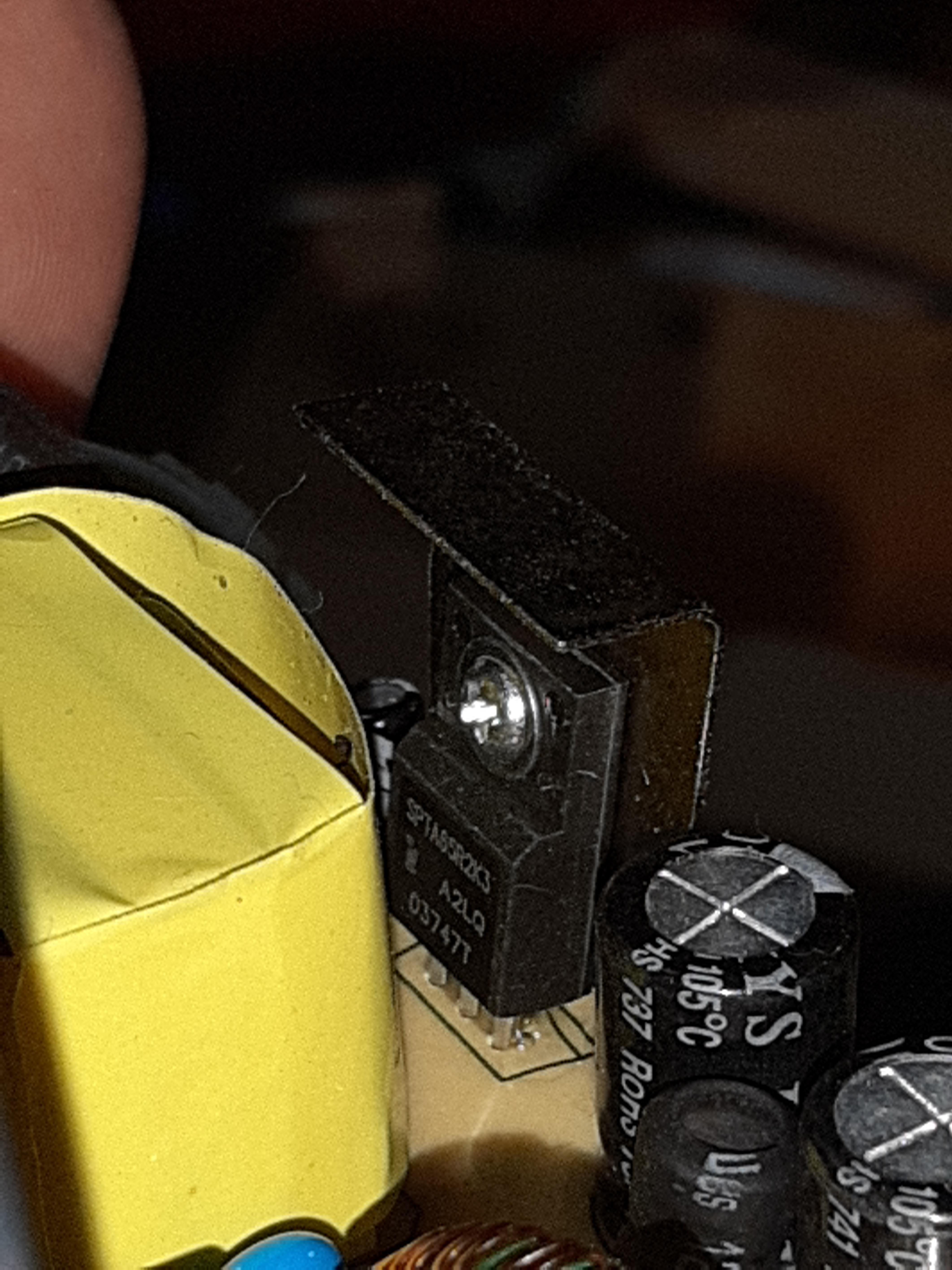

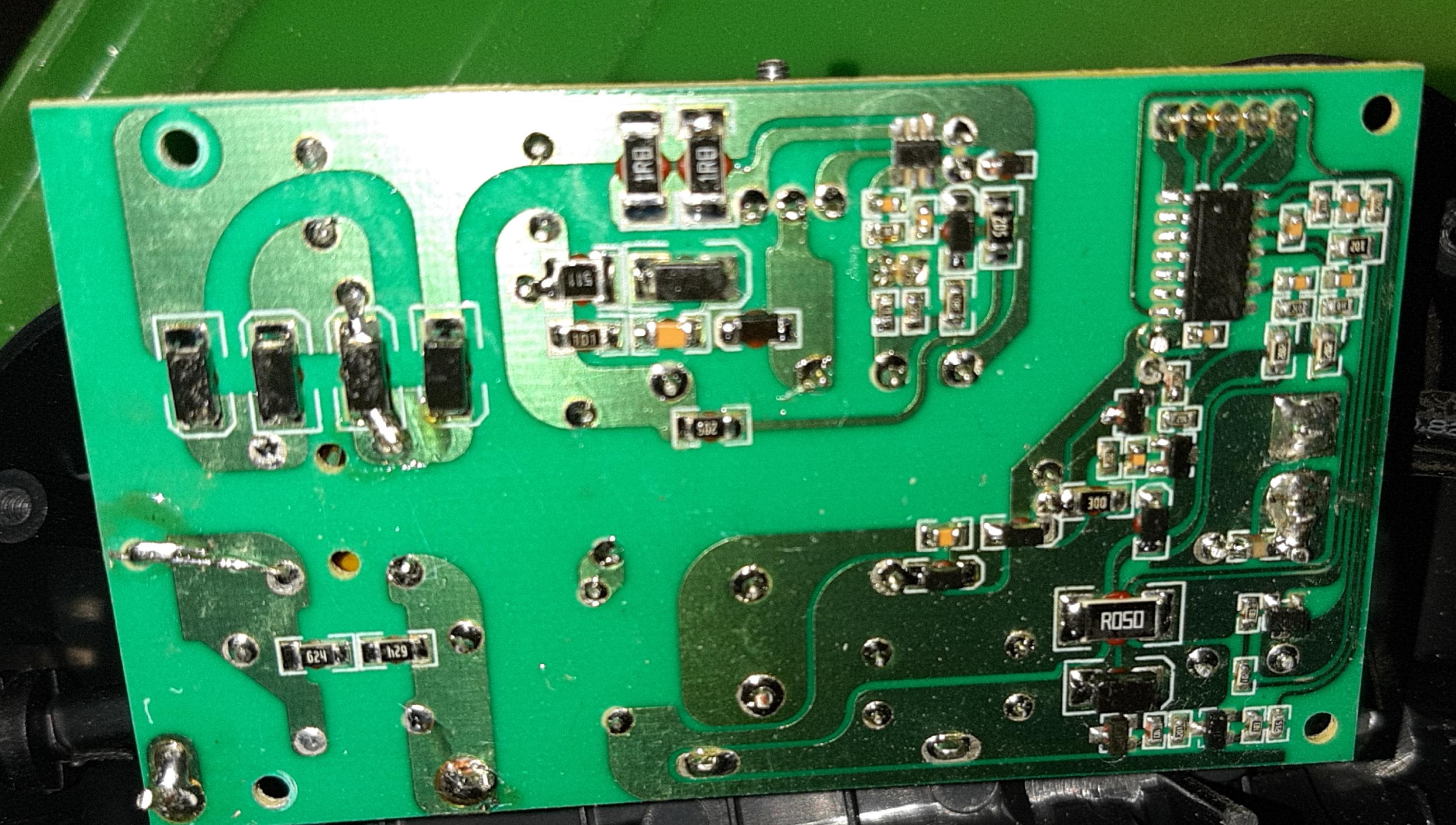

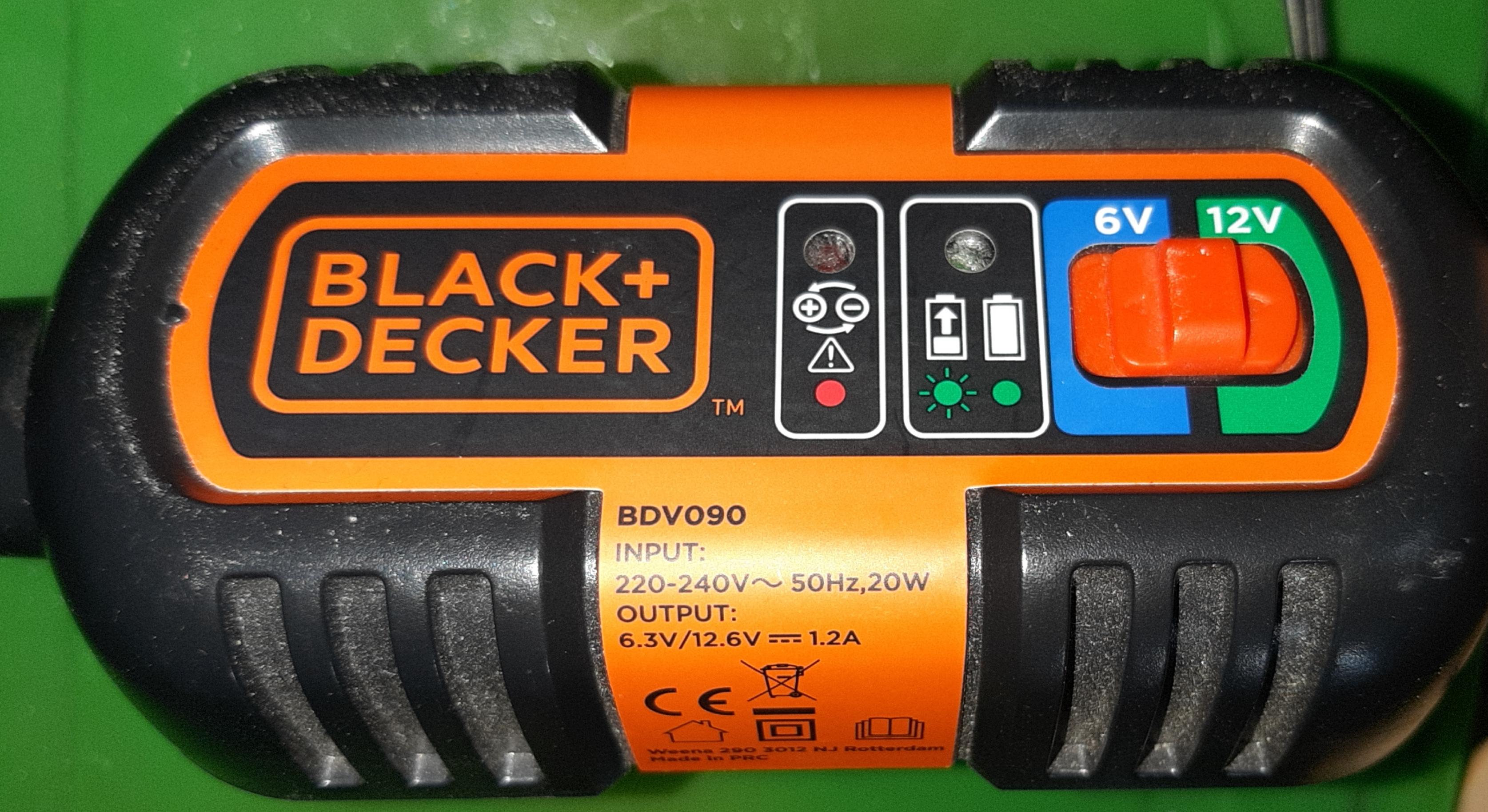

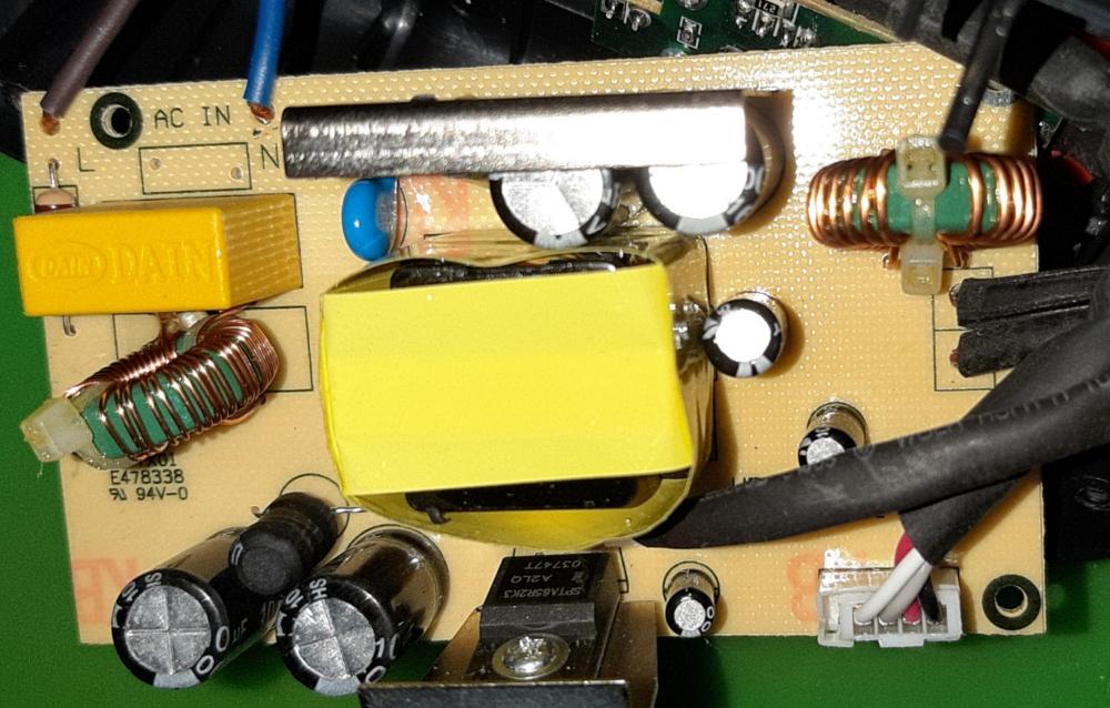

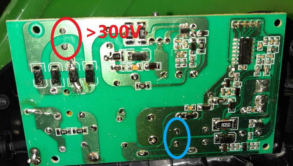

Caricabatteria black e decker guasto
Ciao a tutti!
Vorrei capire perché il mio caricabatterie black&decker BDV090 per auto/moto ha smesso di funzionare.
Testando la corrente continua sui morsetti in uscita non rileva nulla. Quando ha smesso di funzionare era collegato ad una batteria molto scarica che poi ho sostituito.
In ingresso sulla scheda ho correttamente 230v~ ma poi le mie scarse conoscenze non mi permettono di proseguire nell'analisi.
C'è qualcuno che ha voglia di indicarmi come iniziare la ricerca del guasto?
Ripeto che ho poche conoscenze in materia e ringrazio in anticipo tutti.
questi carica batterie dovrebbero avere una protezione che salvaguarda i componenti in caso di forte corrente e mi meraviglio che nel tuo caso non sia intervenuta,comunque  di solito come  finale ,dovrebbe esserci un scr di potenza, forse è saltato quello, per trovarlo,devi saper che somiglia molto ad un transistor  in contenitore T0220 ed è montato su una grossa aletta di raffreddamento
23 ore fa, ciccioilgrande ha scritto:
dovrebbe esserci un scr di potenza, forse è saltato quello, per trovarlo,devi saper che somiglia molto ad un transistor  in contenitore T0220 ed è montato su una grossa aletta di raffreddamento
Ok l'ho individuato.. trovo scritto sopra spta65r2k3 a2lq 03747t
Si trova facilmente come pezzo di ricambio? Non riesco a trovarlo online..
è una sigla che non conosco ed non sono sicuro che sia un scr, potrebbe essere un mosfet  perche di solito hanno queste sigle strane
Misura dove ho segnato. Occhio a non prendere la scossa...
20210925_182243.jpg.43233ffac986a1d70b09925e84bb908e.thumb.jpg.28dbed790284c673a87305359decbd7d.jpg
La foto del lato rame è sfuocata, e mi pare di vedere delle saldature fredde. Puoi postare una foto migliore?
A me sembra che ci siano due diodi esplosi ( sotto il cerchio rosso fatto da Dumah Brazorf)
Concordo con ctec saldature fredde malfatte e una che sembra non essere stata fatta (condensatore giallo)
  • 2 months later...
io ho lo stesso problema. qualcuno ha un’idea di cosa può essersi rotto?
non vedo i 300V del cerchio rosso vedo a malapena 10V
Anche se il problema è simile, non ti puoi accodare perchè il regolamento, per evitare confusione nelle risposte , vieta gli accodamenti.
Devi sempre aprire una nuova discussione.
Questa disscussione, inoltre, è inattiva da quasi 3 mesi.
Comunque con questa differenza di tensione così marcata, è probabile che non ci sia un solo guasto. Comincia a verificare i diodi del ponte ed il condensatore di filtro.
Ospite
