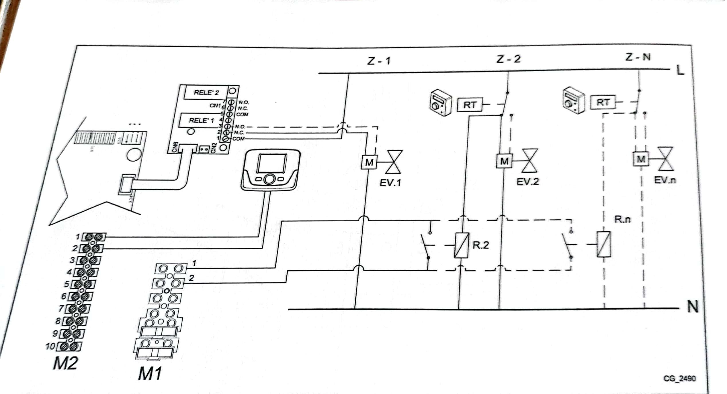

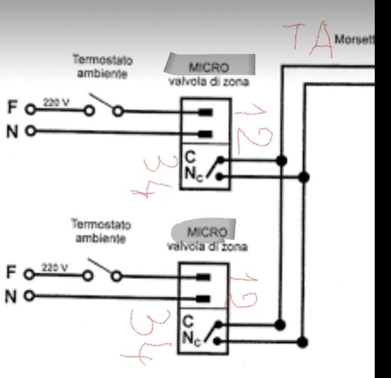

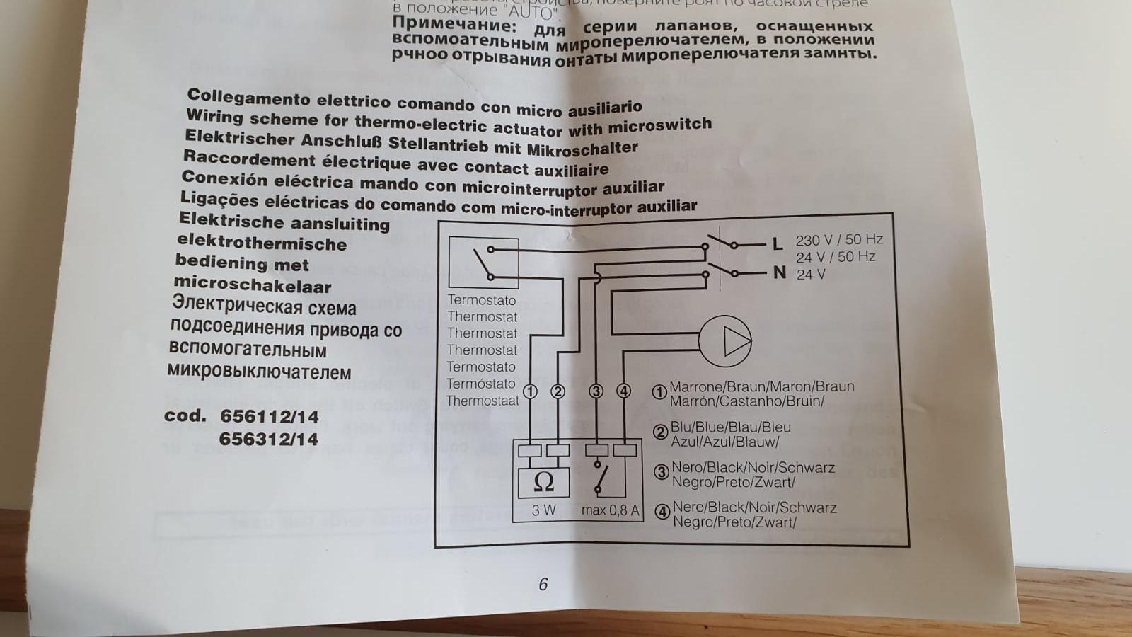

nickporter Inserito: 27 settembre 2021 Segnala Inserito: 27 settembre 2021 buongiorno a tutti ho questo problema da risolvere, devo collegare due valvole di zona una per piano con relativo termostato. mi sembra avevate già pubblicato la schema ma non riesco più a reperirlo. ringrazio per la risposta
Stefano Dalmo Inserita: 27 settembre 2021 Segnala Inserita: 27 settembre 2021 (modificato) Scusa , ma questo è il tuo primo messaggio , dove hai pubblicato lo schema ? Al limite dicci dove non sai andare avanti . C'è lo schema a corredo Modificato: 27 settembre 2021 da Stefano Dalmo
patatino59 Inserita: 27 settembre 2021 Segnala Inserita: 27 settembre 2021 Per grandi linee: Il termostato accende e spegne l'elettrovalvola (invece della caldaia) I contatti ausiliari delle elettrovalvole, che chiudono quando l'elettrovalvola di apre, messi in parallelo tra loro, vanno al contatto TA della caldaia. Funzionamento: La prima delle due zone, che richiede l'accensione della caldaia, apre l'elettrovalvola di zona. Questa comincia a far defluire l'acqua, e chiude il contatto ausiliario. Il contatto accende la caldaia. Quando anche la seconda elettrovalvola di zona si apre, trova già l'acqua calda, e il contatto ausiliario chiude sul TA, già chiuso. All'aumento della temperatura succede l'inverso: L'ultima zona che si spegne, chiude l'elettrovalvola di zona. Questa comincia a chiudere l'acqua, e apre il contatto ausiliario. Il contatto spegne la caldaia.
nickporter Inserita: 27 settembre 2021 Autore Segnala Inserita: 27 settembre 2021 si scusate è il primo post che pubblico ecco lo schema in allegato
Stefano Dalmo Inserita: 27 settembre 2021 Segnala Inserita: 27 settembre 2021 38 minuti fa, patatino59 ha scritto: Il termostato accende e spegne l'elettrovalvola (invece della caldaia) Punti 1 e 2 alimentazione valvola . 40 minuti fa, patatino59 ha scritto: Icontatti ausiliari delle elettrovalvole, che chiudono quando l'elettrovalvola di apre, messi in parallelo tra loro, vanno al contatto TA della caldaia Punti 3 e 4 elettro valvola . Assolutamente non vanno collegati su cavi sotto tensione . Come si vede nello schema di sopra , riguarda altri tipi di comandi
Stefano Dalmo Inserita: 27 settembre 2021 Segnala Inserita: 27 settembre 2021 (modificato) Modificato: 27 settembre 2021 da Stefano Dalmo
nickporter Inserita: 27 settembre 2021 Autore Segnala Inserita: 27 settembre 2021 grazie mille gentilissimi faccio i collegamenti e poi vi dico come è andata
nickporter Inserita: 29 settembre 2021 Autore Segnala Inserita: 29 settembre 2021 buongiorno ho ancora bisogno di voi, ho fatto tutto ma adesso non so dove attaccare i due fili che vanno alla caldaia (una baxi luna duo tec+) in allegato lo schema che trovo sul libretto istruzioni per il collegamento a zone. grazie a chi mi può dare una mano
nickporter Inserita: 9 ottobre 2021 Autore Segnala Inserita: 9 ottobre 2021 funziona tutto, mille grazie a tutti per l'aiuto. saluti Nicola
Stefano Dalmo Inserita: 9 ottobre 2021 Segnala Inserita: 9 ottobre 2021 Grazie a te per aver condiviso la tua esperienza .🤗
bluefish Inserita: 20 gennaio Segnala Inserita: 20 gennaio Salve analizzando un impianto uguale allo schema sopra di nickporter. Ci sono 3 zone, la Z2 e Z3 con il loro termostato e valvola OK. La domanda e' sulla Z1, quella controllata dal relè della caldaia e dal controllo remoto della Baxi. E' stata istallata la scheda rele' e per anni sembra aver funzionato correttamente. L'altro giorno e' andata in ebollizione la caldaia e l'idraulico ha detto che il motivo presumibilmente era la richiesta di riscaldamento e la valvola chiusa della zona 1. Mi chiedo quindi con quel collegamento sulla zona 1, la caldaia ha modo di sapere se la valvova e' aperta o no? Meglio scollegare il controllo remoto ed usare una configurazione come per le altre zone con termostato, valvola e accensione sul contatto 1-2 M1, invece del controllo remoto su M2 1-2 e scheda relè 1-2-3. Mi pare di capire che sul pin 3 viene attivata la fase, ma non mi è chiaro se il 2 e' sfruttato in qualche modo per "sentire" l'apertura della valvola.
Alessio Menditto Inserita: 20 gennaio Segnala Inserita: 20 gennaio Bluefish non ci si può accodare, apri una discussione nuova tua e se vuoi linka questa.
