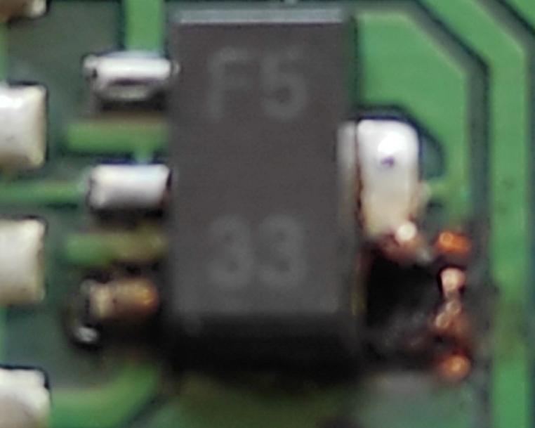

virgo981 Inserito: 27 settembre 2021 Segnala Inserito: 27 settembre 2021 Buongiorno a tutti, Vorrei ricevere assistenza per riconoscere questo "transistor" smd tipo sot 89. La sigla presente è F5 33 ma non riesco a trovare il datasheet, sicuramente per mio errore. Potreste aiutarmi? Grazie
Ctec Inserita: 27 settembre 2021 Segnala Inserita: 27 settembre 2021 Dovrebbe essere un integrato UA78L05ACPK della Texas Instruments (regolatore 5Vdc). Si può verificare controllando la piedinatura e lo stampato (dalla foto non riesco a capire). Il datasheet è qui, il marking lo trovi negli addendum. Per cercare questi codici, basta googlare "smd code F5 SOT89" (dove F5 è il tuo marking e SOT89 il package) e analizzare un po' i dati che escono.
virgo981 Inserita: 27 settembre 2021 Autore Segnala Inserita: 27 settembre 2021 Grazie ctec per la risposta celere. In realtà ho provato come tu hai descritto ma ahimè non ho controllato gli addendum.
