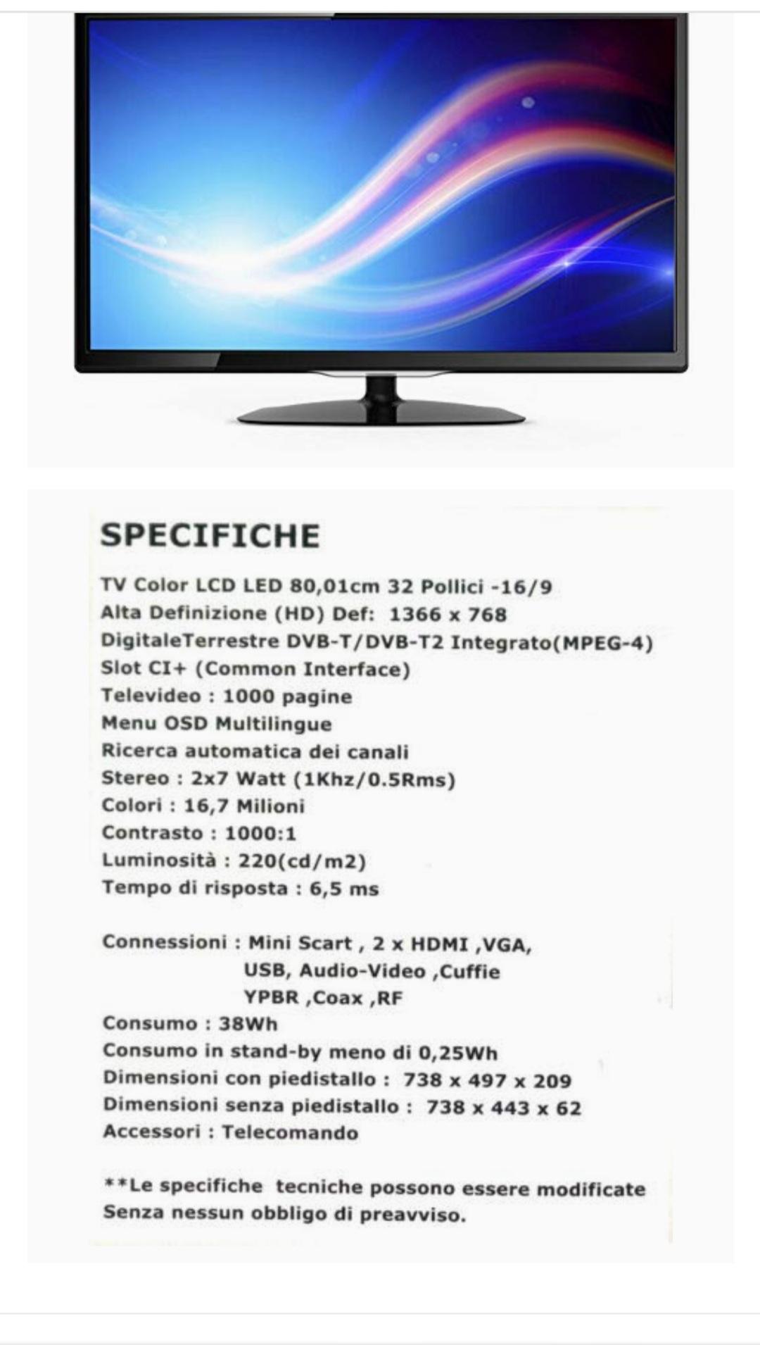

DVB-T2 Kennex TVC-MSDV2311Y/T2
Ciao a tutti, ho questa TV comprata un paio di anni fa in un supermercato.
Come scritto sulla scatola e nel numero di serie (TVC-MSDV2311Y/T2), dovrebbe avere il DVB-T2, ma non riesco a sintonizzarmi sul canale 100 e 200.
Chiedendo informazioni, dicono che bisogna aggiornare il firmware da Internet.
Nel menù c'è l'opzione Aggiornamento software da USB, ma in rete non ho trovato un firmware per questa TV.
Sapete aiutarmi?
PS. Avrei pure lo stesso problema con una Samsung... venduta con il decoder T2, ma dei canali 100 e 200 niente.
Dalle caratteristiche parla di mpeg4 non credo che sia compatibile
Per capirsi, c'è il DVB-T2, ma riceve in MPEG-4, quindi non ha la codifica nuova HEVC.
In pratica è uguale alle vecchie TV con il DVB-T che ricevono i canali HD.
Oltre a comprare il decoder tra 1 anno, non ho soluzioni?
3 ore fa, fennoito ha scritto:
non ho soluzioni?
Dipende da quante e quali emittenti useranno la codifica HEVC
Se vorrai riceverle dovrai adeguarti.
Ok, grazie.
Tra 1 anno, con lo switch off completo e cambio codifica, valuterò la situazione.
