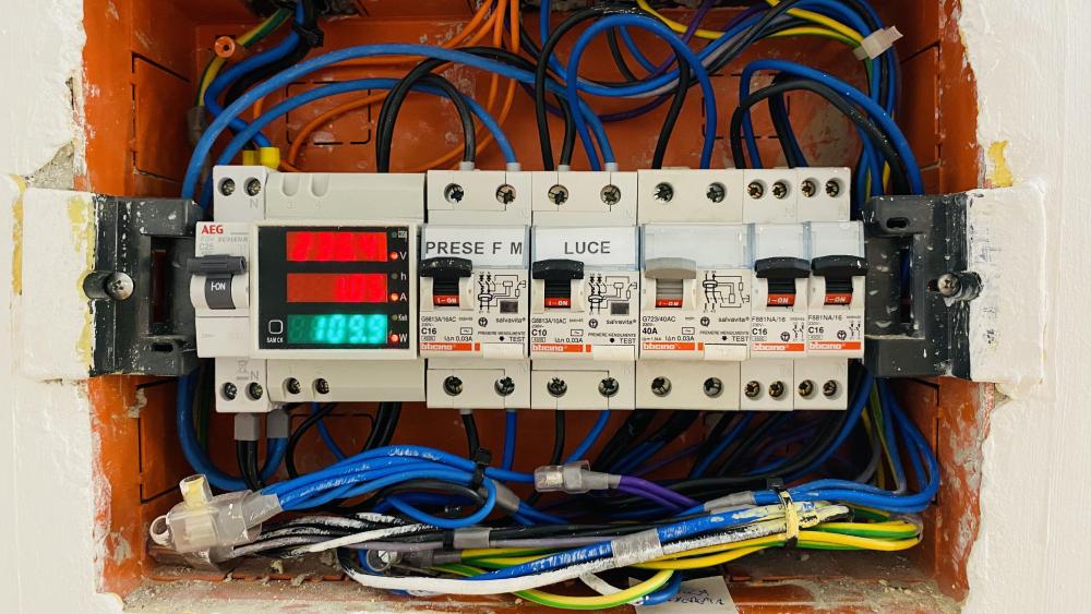

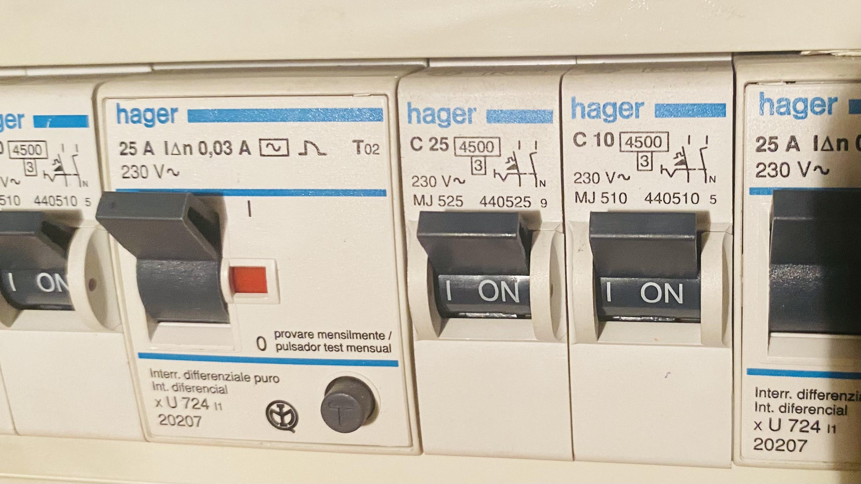

Informazione su progetto nuovi valori magnetotermici differenziali
Salve, spinto più dalla curiosità porgo questa domanda:
in procinto di passare ai 6kw ( ora ho 4,5) modificheranno il quadro dei vari interruttori, ora è composto così:
primo differenziale da 25A con magnetotermico 25A posto subito dopo il contatore.
Nell’appartamento un MT da 25 , un  MTD da 16, un MTD da 10, un MTD da 40A(!?!)a monte di due MT da 16 per i 2 condizionatori.
Il tutto perché in un prossimo futuro installeranno un piano a induzione con una linea diretta che arriva max a 4.6kw con MTD da 20A ( difficilmente accenderei 4 piastre alla max potenza)
come modifichereste?
grazie
Innanzitutto di che di che tensione stiamo parlando 230v(monofase ) o 400v (trifase /neutro)?
 In oltre il mio consiglio non è quello di siffermarti alla semplice sostituzione dei mt o mediante, ma controllerei le sezioni dei conduttori che siano idonee per supportare le nuove taglie di mt o mtd.
Gli mt prevalentemente proteggono le linee che vanno da loro agli utilizzatori. Un sottodimensionamento dei cavi rispetto ai mt porta a situazioni spiacevoli chiamati incendi.
sicuro che il 40A non sia un puro?
comunque con un generale da 25 il 4,5 lo sfrutti senza problemi compreso quasi tutta la tolleranza
Allora: tensione 220 monofase.
la linea montante ora è da 4 mm e probabile la cambieranno ( abito al 4 piano e i contatori son a piano terra nel palazzo)
per il piano induzione passeranno un 4 mm^ dedicato
il 40A posto in parallelo al MTD 10 è un magnetotermico differenziale sulla linea dei climatizzatori ed è seguito da due magnetotermici da 16
sarebbe meglio una foto del quadro..
se passi a 6kW metti un MTD da 40 in partenza dopo il contatore e un 10mmq come montante e stai sicuro di sfruttare tutto lo sfruttabile tolleranza compresa..
in appartamento poi puoi sbizzarrirti, io come generale metterei  un C32
Concordo con Reka.
Un  appunto se posso.... il differenziale  a protezione  del montante  lo installarei di tipo selettivo.
In modo che intervenga prima quello presente  in appartamento .
22 ore fa, reka ha scritto:
sarebbe meglio una foto del quadro..
Allego 2 foto, la
prima è dell’interruttore vicino al contatore ( il 10A è quello del garage)
la seconda del quadro in appartamento.
mi ventilavano l’idea di metter o interruttori a 1 din dove possibile o di metter un centralino più grande… ora il capo (moglie)  deciderà 🤣
i quadro non sono il massimo della norma entrambi.
nel primo servirebbero MT da 6000 non da 4500 e il puro lì si che serve da 40A   .... tralasciando che è un AC e 0,03 come quello in casa (selettività zero) selettività zero anche tra due MT in serie da 25A.
in casa potrebbe anche essere ok salvo che il differenziale in classe AC ormai è obsoleto
13 ore fa, reka ha scritto:
i quadro non sono il massimo della norma entrambi.
nel primo servirebbero MT da 6000 non da 4500 e il puro lì si che serve da 40A   .... tralasciando che è un AC e 0,03 come quello in casa (selettività zero) selettività zero anche tra due MT in serie da 25A.
in casa potrebbe anche essere ok salvo che il differenziale in classe AC ormai è obsoleto
Grazie, vedremo cosa monteranno
