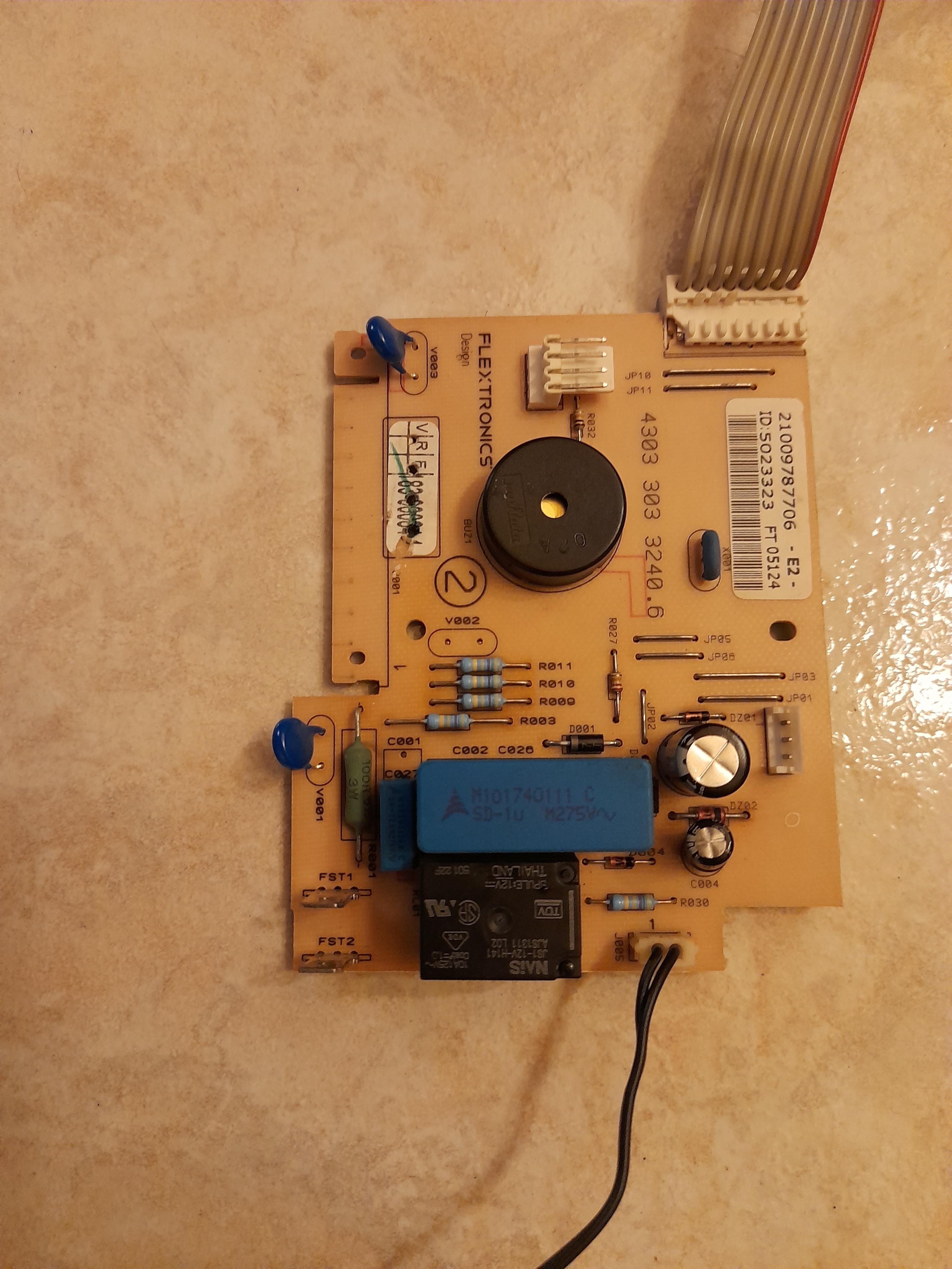

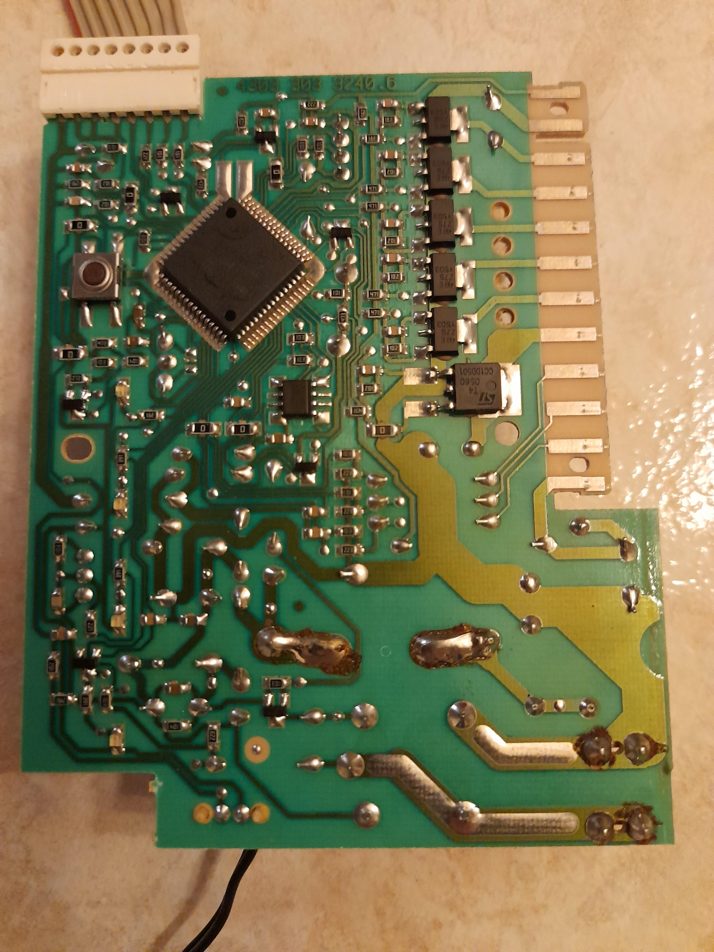

stacccc Inserito: 29 settembre 2021 Segnala Inserito: 29 settembre 2021 Salve a tutti, ho un problema con la lavastoviglie Ariston Elixia LI 670 DUO nella quale a programma finito(sia rapido che normale) rimangono 2 o 3 dita di acqua. Quando si prova a fare partire il programma scarica subito l'acqua rimasta ma non alla fine e ho notato che alla fine del programma non da una segnalazione d'errore tipo spie che lampeggiano ma l'unica spia accesa è quella del lavaggio che ho selezionato e quando finisce il programma però non fa il segnale acustico come ha sempre fatto. Vi chiedo cosa potrebbe essere per cercare di rimediarla. Vi ringrazio anticipatamente Saluti
Ciccio 27 Inserita: 29 settembre 2021 Segnala Inserita: 29 settembre 2021 Non è che ancora non ha finito il ciclo e sta asciugando? Conta che quelle macchine usano l'acqua calda sul fondo come serbatoio di irraggiamento termico per facilitare l'asciugatura.
stacccc Inserita: 29 settembre 2021 Autore Segnala Inserita: 29 settembre 2021 No, l'ho fatto anche 2 ore fà e c'è ancora l'acqua nel fondo, è come se non finisce il programma rimane la luce verde fissa e non fà più niente infatti non si sente neanche il bip del fine programma.
stacccc Inserita: 30 settembre 2021 Autore Segnala Inserita: 30 settembre 2021 Che sia un problema della scheda?
Ciccio 27 Inserita: 30 settembre 2021 Segnala Inserita: 30 settembre 2021 Guarda che può stare anche mezz'ora in pausa. Nelle lavatrici Candy succede che un condensatore rettangolare grigio impediva il proseguimento del ciclo. Se è un problema di elettronica, io passo la palla.
Stefano Dalmo Inserita: 30 settembre 2021 Segnala Inserita: 30 settembre 2021 Io un controllo alla scheda lo farei e se è presente un condensatore in poliestere rettangolare gli farei una verifica alla sua capacità per vedere se corrisponde ai dati di targa .
stacccc Inserita: 3 ottobre 2021 Autore Segnala Inserita: 3 ottobre 2021 Ecco la scheda, quale sarebbe il condensatore da provare quello grande blu?, in più nel retro della scheda c'è un pulsante, chissà a cosa servirà?
Ciccio 27 Inserita: 5 ottobre 2021 Segnala Inserita: 5 ottobre 2021 Forse è proprio quelle blu, ma passo la palla.
stacccc Inserita: 16 ottobre 2021 Autore Segnala Inserita: 16 ottobre 2021 Ho cambiato quello nero rettangolare grande che mi hanno detto che in quelle schede spesso poteva essere il relé ma ancora non ho risolto il problema, non ho cambiato il blu perchè nel negozio dove ho comprato il relé nuovo non avevano quello blu. Vorrei sapere se è davvero quello blu che può contare perchè eventualmente lo ordinerei oppure cambio direttamente la lavastoviglie
Stefano Dalmo Inserita: 16 ottobre 2021 Segnala Inserita: 16 ottobre 2021 Ma perché il relè nero ! che alimenta solo la resistenza. va controllata la capacità sia degli elettolitici che del comdensatore in poliestere blu . e questo in particolare. ma hai visto se riscalda nelle fasi antecedenti?
stacccc Inserita: 22 ottobre 2021 Autore Segnala Inserita: 22 ottobre 2021 Scusa il ritardo, si, riscaldava, ma abbiamo deciso di cambiarla perchè perde anche acqua dalle guarnizioni dallo sportello non lavava più bene i cestelli incominciano a essere arrugginiti ed avendo 14 anni ha fatto anche troppo. Grazie mille comunque Saluti
Ciccio 27 Inserita: 22 ottobre 2021 Segnala Inserita: 22 ottobre 2021 Per qualche euro di guarnizioni, compresa la ghiera sulla parete di fondo... boh...
