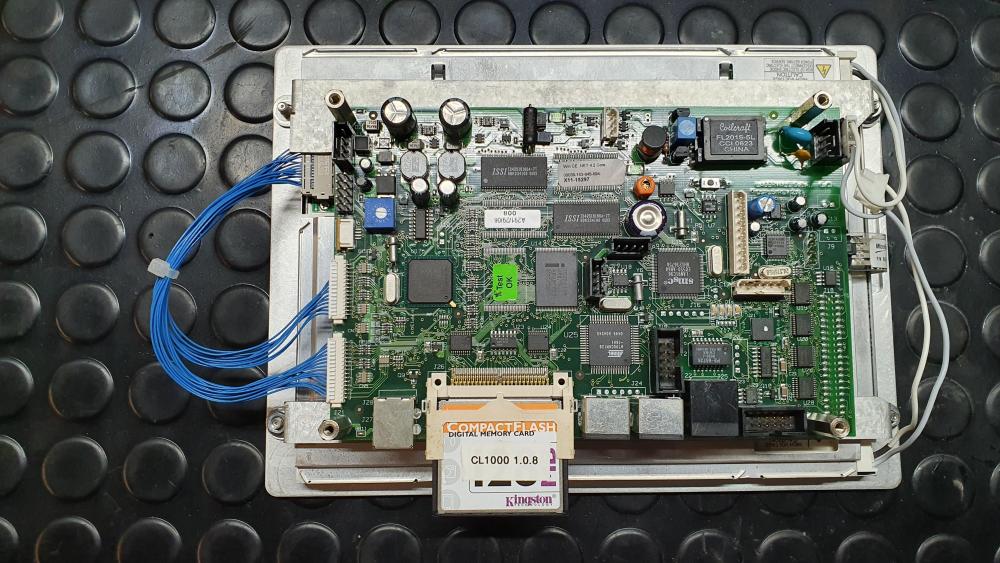

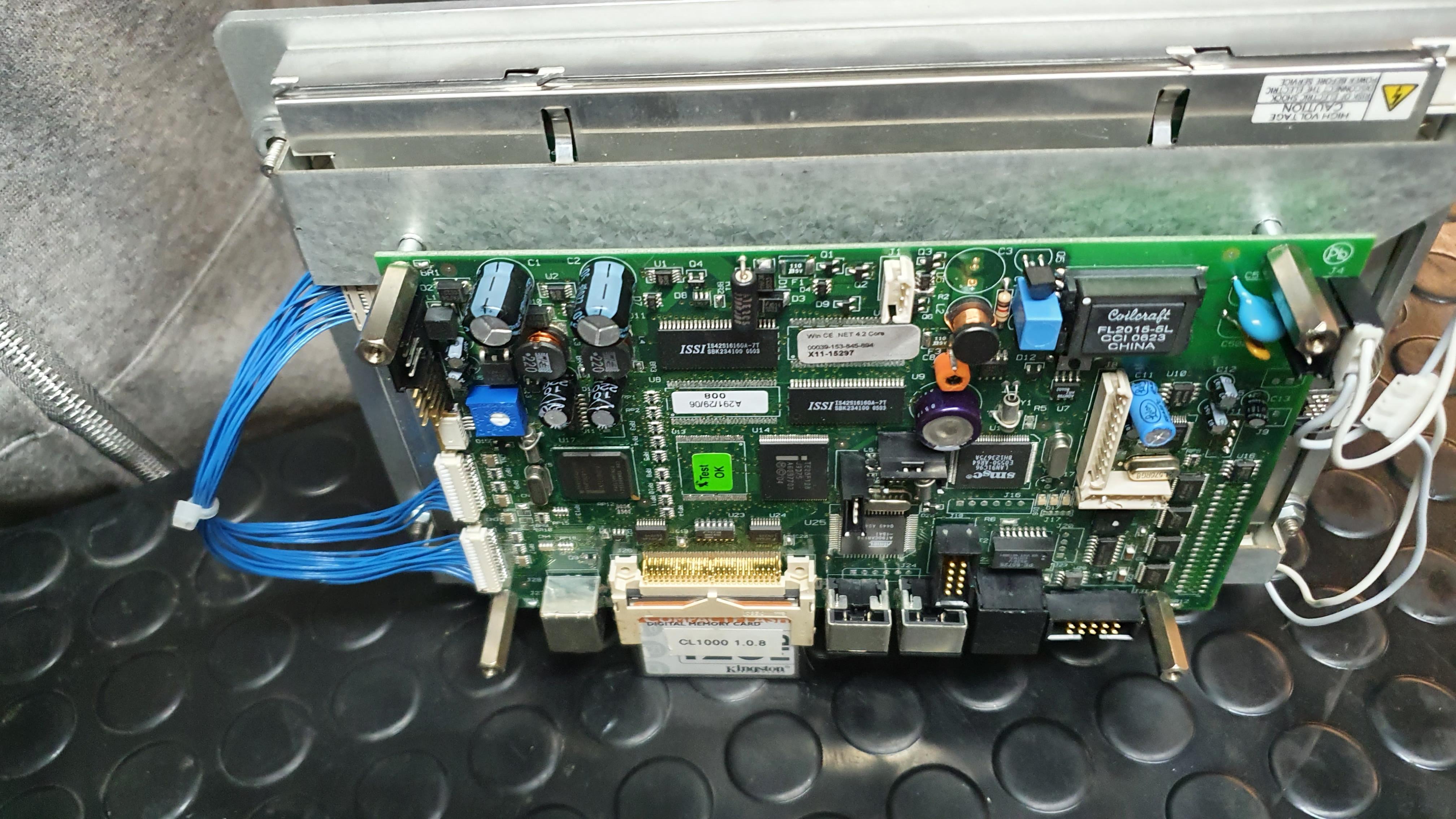

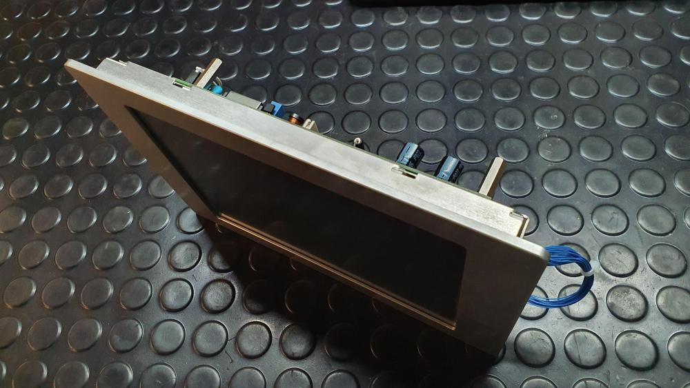

Pannello touch Win CE NEC NL6448BC26-01
Ciao a tutti,
La questione è questa, il pannello nella foto non so come alimentarlo, qualcuno di voi lo conosce e saprebbe darmi qualche info a riguardo magari un datasheet non sarebbe male.
Grazie in anticipo.
Marca e modello? Quello da te indicato (NEC NL6448BC26-01) è il display solamente, non tutta l'unità. Del display si trova il datasheet qui. Ma serve a poco.
La parte alimentatrice è sicuramente quella in alto a sx dell'ultima foto, quindi forse l'alimentazione è quel connettore AMP MODU-II a 4 pin lì vicino. Ma è un darci.
A parer mio, vedendo anche i distanziali metallici, manca una scheda superiore, che probabilmente era proprio l'alimentazione (probabilmente derivata da un 24Vdc).
Quel pannello è un panel PC con Win-CE, ma senza marca e modello effettivi penso sia pressoché inutilizzabile.
Ho appena notato un marchio Laservall spa, è un costruttore di sistemi laser per macchinari. Quindi era probabilmente un display customizzato per le loro unità di controllo (si nota un DSP_5, ma non trovo riferimenti)
Modificato: da Ctec
  • 2 weeks later...
Purtroppo non ho altre informazioni a riguardo è tutto quello che ti potevo dire.
Molte Grazie @Ctec sei stato gentilissimo ed esaustivo, non mi serviva altro.
Grazie di nuovo.
Modificato: da Fedex97
