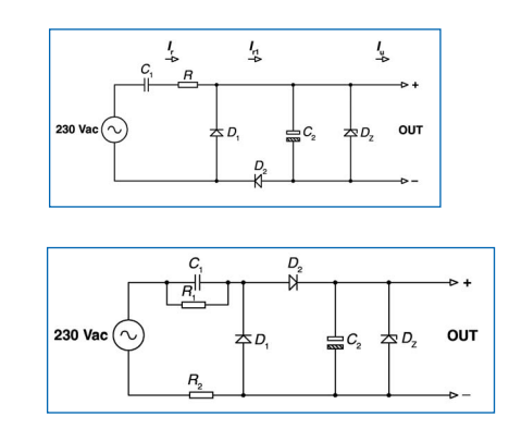

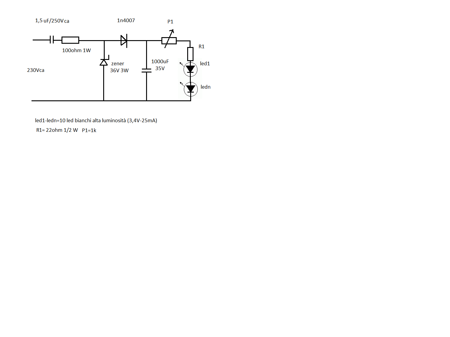

polmax Inserito: 2 ottobre 2021 Segnala Share Inserito: 2 ottobre 2021 Buongiorno a tutti, Sono alla ricerca di spunti per realizzare un dimmer per lampade led 230VCA. Non potendo pilotre un triac con un semplice PIC (questo è quanto ho capito) mi rimetto alla vostre conoscenze per trovare qualche soluzione. Vi ringrazio per l'attenzione Massimo Link al commento Condividi su altri siti More sharing options...
Livio Orsini Inserita: 2 ottobre 2021 Segnala Share Inserita: 2 ottobre 2021 55 minuti fa, polmax ha scritto: Non potendo pilotre un triac con un semplice PIC (questo è quanto ho capito) Perchè mai? Lo si è sempre fatto; ci sono anche delle AN di di microchip sull'argomento. Pittosto dai qualche info in più sulle lampade che vorresti dimmerare. Link al commento Condividi su altri siti More sharing options...
polmax Inserita: 2 ottobre 2021 Autore Segnala Share Inserita: 2 ottobre 2021 5 ore fa, Livio Orsini ha scritto: Perchè mai? Lo si è sempre fatto; ci sono anche delle AN di di microchip sull'argomento. Pittosto dai qualche info in più sulle lampade che vorresti dimmerare. Un grande grazie ancora una volta al sempre attento Livio Orsini! Quando circa 20 anni fa mi affacciai al mondo dei microcontrollori ed al linguaggio assembler... sempre lui mi aiutò: Livio Orsini Tornando al problema, posso solo dire che le lampade che vorrei dimmerare sono quelle comunemente impiegate per l'illuminazione domestica (20Watt circa). Mentre per quanto riguarda le AN di Microchip sull'argomento devono essermi sfuggite. Grazie ancora per risposta Massimo Link al commento Condividi su altri siti More sharing options...
patatino59 Inserita: 2 ottobre 2021 Segnala Share Inserita: 2 ottobre 2021 Dire Lampadina a Led comunemente impiegata è come non dire nulla. Ogni costruttore utilizza un suo metodo per alimentare i Led Più componentistica c'è dentro alla lampadina e meno sarà dimmerabile. Quelle stabilizzate non si possono dimmerare e quelle dimmerabili vanno testate tipo per tipo. Un tipo quasi sempre dimmerabile (bisogna provare prima con resistenze o condensatori in serie) è quello con i fili di Led visibili. Dentro c'è solo un ponte raddrizzatore ed il filo di Led. Link al commento Condividi su altri siti More sharing options...
polmax Inserita: 3 ottobre 2021 Autore Segnala Share Inserita: 3 ottobre 2021 Come dice Patatino59 si deve innanzitutto capire che tipo ti lampada (o meglio che tipo di circuiteria la pilota) si iimpiega. Una volta individuata la lampada "compatibile" posso utilizzare il classico dimmer PWM - zerocrossing - triac? Link al commento Condividi su altri siti More sharing options...
ciccioilgrande Inserita: 6 ottobre 2021 Segnala Share Inserita: 6 ottobre 2021 potrebbe essere un'idea: Link al commento Condividi su altri siti More sharing options...
gabri-z Inserita: 11 ottobre 2021 Segnala Share Inserita: 11 ottobre 2021 Per me , a naso , lo Zener da 3W avrà vita corta , soprattutto senza i LED . Link al commento Condividi su altri siti More sharing options...
del_user_293569 Inserita: 12 ottobre 2021 Segnala Share Inserita: 12 ottobre 2021 36 minuti fa, gabri-z ha scritto: lo Zener da 3W avrà vita corta , soprattutto senza i LED . ... e soprattutto se alimentato in alternata 😁 Link al commento Condividi su altri siti More sharing options...
ciccioilgrande Inserita: 12 ottobre 2021 Segnala Share Inserita: 12 ottobre 2021 (modificato) Beh ragazzi questo è un classico alimentatore a caduta capacitiva; perché dovrebbe bruciarsi lo zener?anche ammettendo che viene attraversato da 50mA(valutazione esagerata perché col condensatore da 1,5uF ,non abbiamo una grande corrente nel circuito),poi ci sono i led che solo essi assorbono 25mA e sono sempre collegati, l'interruttore di accensione si mette prima del C da 1,5uF), quindi P=36x 50/1000=1,8W la matematica non è un'opinione Modificato: 12 ottobre 2021 da ciccioilgrande Link al commento Condividi su altri siti More sharing options...
gabri-z Inserita: 12 ottobre 2021 Segnala Share Inserita: 12 ottobre 2021 20 minuti fa, ciccioilgrande ha scritto: la matematica non è un'opinione Qui non posso che darti ragione. Link al commento Condividi su altri siti More sharing options...
del_user_293569 Inserita: 12 ottobre 2021 Segnala Share Inserita: 12 ottobre 2021 (modificato) Lo zener fa da zener quando polarizzato inversamente, quando polarizzato direttamente fa da diodo. Alimentatori a caduta capacitiva fatti come si deve sono più o meno così Quello schema che hai postato sembra una soluzione più da "cinesi", si risparmia un diodo a discapito dell'affidabilità. Modificato: 12 ottobre 2021 da Francesco_54 Link al commento Condividi su altri siti More sharing options...
ciccioilgrande Inserita: 12 ottobre 2021 Segnala Share Inserita: 12 ottobre 2021 45 minuti fa, gabri-z ha scritto: Qui non posso che darti ragione. già Ciccioilgrande ha sempre ragione... Link al commento Condividi su altri siti More sharing options...
gabri-z Inserita: 12 ottobre 2021 Segnala Share Inserita: 12 ottobre 2021 16 minuti fa, ciccioilgrande ha scritto: già Ciccioilgrande ha sempre ragione... Ma come hai fatto calcolare la corrente nello Zener ? Link al commento Condividi su altri siti More sharing options...
ciccioilgrande Inserita: 13 ottobre 2021 Segnala Share Inserita: 13 ottobre 2021 (modificato) 13 ore fa, gabri-z ha scritto: Ma come hai fatto calcolare la corrente nello Zener ? Semplice, la corrente che serve ai led è di 25mA,sceglieremo uno zener che possa almeno supportare il doppio di questa corrente ,quindi 50mA, la tensione deve essere di almeno 36V perché si devono alimentare 10 led che hanno ciascuno una cdt di 3,4 V,quindi 10x 3,4=34V a cui va aggiunta la cdt sul 1N4007, quindi la potenza minima di questo zener deve essere di 1,8W per sicurezza se ne mette uno da 3W,quindi sarà un po' difficile che lo zener si bruci:piuttosto mi dovevi chiedere come mai hai scelto un condensatore da 1,5uF?questo è il calcolo:la sua Xc risulta: 1000000/50x3,14x1,5=4200ohm, nel circuito potrà circolare una corrente massima di : 220/4200= 52 mA, come vedi i conti tornano Modificato: 13 ottobre 2021 da ciccioilgrande Link al commento Condividi su altri siti More sharing options...
ciccioilgrande Inserita: 13 ottobre 2021 Segnala Share Inserita: 13 ottobre 2021 Fidatevi il circuito funziona perfettamente, chi vuole realizzarlo lo può fare , con le dovute accortezze perché si agisce su un circuito a tensione di rete,lo zener da 36 V 3W è un valore commerciale ma se si ha difficoltà a trovarlo , niente paura , basta mettere al suo posto 3 zenere da 12V 1W collegati in serie Link al commento Condividi su altri siti More sharing options...
ciccioilgrande Inserita: 13 ottobre 2021 Segnala Share Inserita: 13 ottobre 2021 14 ore fa, Francesco_54 ha scritto: Quello schema che hai postato sembra una soluzione più da "cinesi", si risparmia un diodo a discapito dell'affidabilità. Oramai siamo invasi dalle cose cinesi e ci dobbiamo adeguare Link al commento Condividi su altri siti More sharing options...
Livio Orsini Inserita: 13 ottobre 2021 Segnala Share Inserita: 13 ottobre 2021 10 minuti fa, ciccioilgrande ha scritto: Semplice, la corrente che serve ai led è di 25mA, .... Rivediamo un poco i contì Un condensatore da 1.5µF, alla freqeunza di 50Hz, presenta un reattanza pari a Xc = 1/(2 * pi * f * C) ==> 1/2*3.14*50*0.0000015) ==> 2123 ohm; in serie hai una resistenza da 100ohm. Nella semionda negativa la corrente di picco sarà pari a ((230V*1.41) - 0.7V) / 2223 ==> 145.57mA. che son quasi 3 volte quella che hai calcolato. Nella semionda positiva nello zener scorrerà una corrente di picco pari a ((230V*1.41) - 36V) / 2223 = circa 130mA che danno come dissipazione 4.668 W. Quello zener non dura molto. Link al commento Condividi su altri siti More sharing options...
del_user_293569 Inserita: 13 ottobre 2021 Segnala Share Inserita: 13 ottobre 2021 (modificato) Infatti i condensatori per quel tipo di applicazioni sono usualmente da 0.47 / 0.68 micro Poi ci sarebbe da obbiettare anche sul tipo di potenziometro in grado di gestire 25mA. Modificato: 13 ottobre 2021 da Francesco_54 Link al commento Condividi su altri siti More sharing options...
gabri-z Inserita: 13 ottobre 2021 Segnala Share Inserita: 13 ottobre 2021 50 minuti fa, Livio Orsini ha scritto: Quello zener non dura molto. Che sorpresa ....😀👍 15 ore fa, ciccioilgrande ha scritto: Ciccioilgrande ha sempre ragione... Link al commento Condividi su altri siti More sharing options...
gabri-z Inserita: 13 ottobre 2021 Segnala Share Inserita: 13 ottobre 2021 1 ora fa, ciccioilgrande ha scritto: 1000000/50x3,14x1,5=4200ohm Il calcolo è giusto (quasi ) , ma peccato che la formula no.... Link al commento Condividi su altri siti More sharing options...
gabri-z Inserita: 13 ottobre 2021 Segnala Share Inserita: 13 ottobre 2021 27 minuti fa, Francesco_54 ha scritto: Poi ci sarebbe da obbiettare anche sul tipo di potenziometro in grado di gestire 25mA. Beh...si può agire nei primi 3% della corsa...(non ho fato conti , ma non credo di sbagliare tanto ) Link al commento Condividi su altri siti More sharing options...
ciccioilgrande Inserita: 13 ottobre 2021 Segnala Share Inserita: 13 ottobre 2021 Ragazzi fate tanto clamore per un errore di calcolo ,una cosa che può capitare a tutti, basta dimezzare la capacità del condensatore di rete ,portarla da 1,5 a 0.82 uF e si rientra nei parametri dello zener, ed alla fine si guadagna pure qualcosa quando lo si va a comprare; Passiamo al potenziometro, che potenza dovrà avere? Pp= IxIxR= 25x25/1000=0,625W Link al commento Condividi su altri siti More sharing options...
del_user_293569 Inserita: 13 ottobre 2021 Segnala Share Inserita: 13 ottobre 2021 (modificato) Il potenziometro deve essere a filo, quelli a strato di carbone quando sei prossimo a 0 e la corrente aumenta, fanno una fumata. Il valore dovrebbe essere lo stretto necessario per spegnerei led. Meglio usare un potenziometro normale e interporre un transistor. Modificato: 13 ottobre 2021 da Francesco_54 Link al commento Condividi su altri siti More sharing options...
gabri-z Inserita: 13 ottobre 2021 Segnala Share Inserita: 13 ottobre 2021 9 minuti fa, ciccioilgrande ha scritto: Passiamo al potenziometro La potenza non è facile da calcolare precisamente , se fosse un reostato , andrebbe come hai calcolato tu ; il valore reostato , per poter controllare i LED tra poco meno di 5mA ed i 25 mA sarebbe 250 Ohm . Link al commento Condividi su altri siti More sharing options...
gabri-z Inserita: 13 ottobre 2021 Segnala Share Inserita: 13 ottobre 2021 Al di là dei conti , l'amico poolmax è sparito da 10 giorni.... Link al commento Condividi su altri siti More sharing options...
