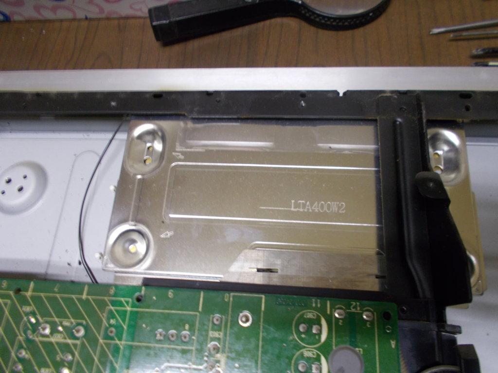

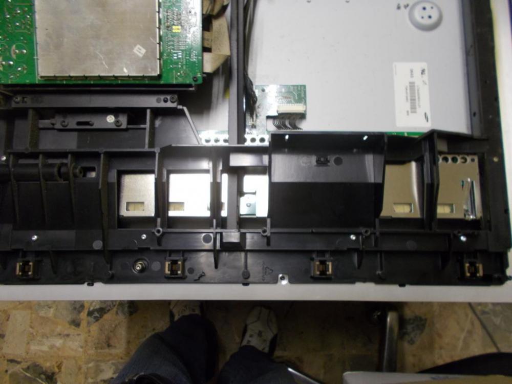

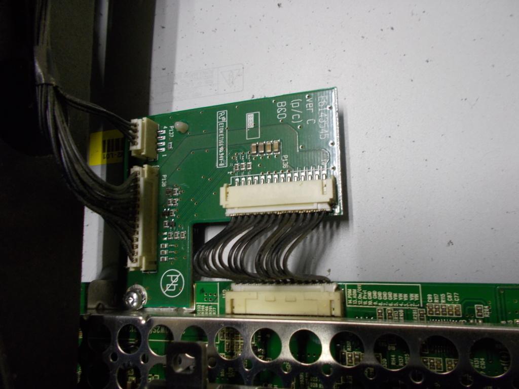

ecate Inserito: 2 ottobre 2021 Segnala Share Inserito: 2 ottobre 2021 Televisore del 2003 pagato non da me molti soldi con altoparlanti esterni e aspetto molto elegante che pero' ha iniziato inizialmente in estate a partite accendendo e spengendo,poi partiva dopo un po,' adesso di recente dopo alcune ore e adesso non parte piu'. Audio sempre presente e il video si presenta buio come ho descritto sopra. Non l'ho mai visto questo tipo e voi? sembrerebbe la retroilluminazione guasta, ma anche dopo questa analisi del modo di guastarsi, gli elettrolitici di filtro usurati nel tempo. Lo conoscete? Grazie anticipatamente . Link al commento Condividi su altri siti More sharing options...
VERGHI1 Inserita: 2 ottobre 2021 Segnala Share Inserita: 2 ottobre 2021 (modificato) E' prodotto dalla Bang & Olufsen.....mai capitato.... Modificato: 2 ottobre 2021 da VERGHI1 Link al commento Condividi su altri siti More sharing options...
carlovittorio Inserita: 3 ottobre 2021 Segnala Share Inserita: 3 ottobre 2021 20 ore fa, ecate ha scritto: che pero' ha iniziato inizialmente in estate a partite accendendo e spengendo,poi partiva dopo un po,' adesso di recente dopo alcune ore e adesso non parte piu'. 20 ore fa, ecate ha scritto: ma anche dopo questa analisi del modo di guastarsi, gli elettrolitici di filtro usurati nel tempo. Mi sa che dovrò trovare un traduttore italiano-italiano.😁 Link al commento Condividi su altri siti More sharing options...
ecate Inserita: 3 ottobre 2021 Autore Segnala Share Inserita: 3 ottobre 2021 Scusate ma non sono mai stato buono a esprimermi bene in italiano, anche se lo sono. Mi hanno riferito che ha iniziato in estate a partite accendendo e spengendo,poi partiva dopo un po,' di recente dopo alcune ore e ora non parte piu' (mi riferisco al video assente) La tv presenta l'audio funzionante mentre il video e' assente (buio) quindi si potrebbe pensare alla retroilluminazione guasta. Considerando che di questa tecnologia di televisore non conosco niente,mi basavo sui sintomi elencati prima, per dire che potrebbero essere qualche elettrolitico responsabili del guasto. Link al commento Condividi su altri siti More sharing options...
Riccardo Ottaviucci Inserita: 3 ottobre 2021 Segnala Share Inserita: 3 ottobre 2021 (modificato) sicuro non sia un plasma? La costruzione è talmente complessa. Questo schema potrebbe essere simile Modificato: 3 ottobre 2021 da Riccardo Ottaviucci Link al commento Condividi su altri siti More sharing options...
ecate Inserita: 3 ottobre 2021 Autore Segnala Share Inserita: 3 ottobre 2021 Grazie Riccardo, si sembra uguale o simile ma come tenteresti di procedere? Link al commento Condividi su altri siti More sharing options...
Riccardo Ottaviucci Inserita: 3 ottobre 2021 Segnala Share Inserita: 3 ottobre 2021 intanto hai verificato che non sia un plasma? Non ho scaricato il sm Link al commento Condividi su altri siti More sharing options...
ecate Inserita: 4 ottobre 2021 Autore Segnala Share Inserita: 4 ottobre 2021 Link al commento Condividi su altri siti More sharing options...
Riccardo Ottaviucci Inserita: 4 ottobre 2021 Segnala Share Inserita: 4 ottobre 2021 non è che si capisca più di tanto,però quella scritta stampigliata sul lamierino che copre la t-con (forse) mi sembra proprio una sigla da T-con per lcd. Scarico lo schema e ti confermo (sempre se c'è sul SM) Sì,è uno dei primi LCD,purtroppo il manuale è in danese e non ci sono schemi di alimentatori. Sembrerebbe più difficile da smontare che da riparare. Se fai una foto più nitida dell'alimentatore potremo capire se c'è qualche elettrolitico un po' gonfio,come mi sembra di intravedere Link al commento Condividi su altri siti More sharing options...
3kek1 Inserita: 4 ottobre 2021 Segnala Share Inserita: 4 ottobre 2021 (modificato) Anni fa stavo per comperarne uno di un paio di anni piu recente da riparare, ma poi non si capiva il reale valore e ho desistito, diciamo che la forza di quei tv era soprattutto l'audio, secondo me sono follie da ricchi ma a parte le opinioni visto il sintomo e visto che montavano dei banali e comuni schermi LCD tra cui Samsung, so già che si sono usurate le lampade, quelle sono per forza sogette a usura e pensare a un guasto all'elettronica curati come sono rispetto a Samsung è abbastanza improbabile.. Modificato: 4 ottobre 2021 da Badciaps Link al commento Condividi su altri siti More sharing options...
ecate Inserita: 5 ottobre 2021 Autore Segnala Share Inserita: 5 ottobre 2021 Il 4/10/2021 alle 22:24 , Riccardo Ottaviucci ha scritto: Sì,è uno dei primi LCD,purtroppo il manuale è in danese e non ci sono schemi di alimentatori. Sembrerebbe più difficile da smontare che da riparare. Se fai una foto più nitida dell'alimentatore potremo capire se c'è qualche elettrolitico un po' gonfio,come mi sembra di intravedere Sono rimasto senza adsl per un guasto; cerco domani di fare alcune foto,ma non vedo elettrolitici sospettosi. 23 ore fa, Badciaps ha scritto: diciamo che la forza di quei tv era soprattutto l'audio, Anche il proprietario l'aveva esaltato l'audio e diceva che era il motivo che l'aveva spinto a volerlo riparare. Se penso alle lampade usurate e' un lavoro a arrivarci , ma poi si trovano? Link al commento Condividi su altri siti More sharing options...
3kek1 Inserita: 6 ottobre 2021 Segnala Share Inserita: 6 ottobre 2021 (modificato) Volevo appunto capire se qualcuno sa il valore di questi tv così vecchi, le lampade per tv normali ha senso cambiarle solo se prese da uno schermo rotto e con estremità molto poco annerite, ma per un tv che potrebbe valere ancora 1000 euro si può pensare di comprarle nuove dalla Cina, certo la spedizione è la parte forse piu costosa, totale forse sui 100-120 per 15-20 lampade.. poi ci sono forse 3-4 ore di lavoro, occhio alle saldature devi guardarle alla lente se no poi ti penti come è successo a me.. ah, non vorrei dire scemate ma credo di aver conservato un set di lampade in buono stato di un Samsung LE40R756 che aveva difetto video.. se sei interessato prendi nota del modello del pannello che faccio una ricerca del datasheet per numero e lunghezza lampade Modificato: 6 ottobre 2021 da Badciaps Link al commento Condividi su altri siti More sharing options...
ecate Inserita: 6 ottobre 2021 Autore Segnala Share Inserita: 6 ottobre 2021 sembrano buoni Link al commento Condividi su altri siti More sharing options...
3kek1 Inserita: 6 ottobre 2021 Segnala Share Inserita: 6 ottobre 2021 Vedo che hai ancora dubbi, quelli sono dei Rubycon, mica roba da obsolescenza programmata come tanti altri.. Link al commento Condividi su altri siti More sharing options...
ecate Inserita: 6 ottobre 2021 Autore Segnala Share Inserita: 6 ottobre 2021 14 ore fa, Badciaps ha scritto: nota del modello del pannello che faccio una ricerca del datasheet per numero e lunghezza lampade questi sono i dati del pannello? bisogna che controlli le saldature (ma sembrano buone) il problema sara' smontare il pannello Link al commento Condividi su altri siti More sharing options...
3kek1 Inserita: 6 ottobre 2021 Segnala Share Inserita: 6 ottobre 2021 Come datasheet ho trovato quello di un modello con un 1 al posto del 2 nella sigla, penso siano piu o meno uguali, non mi trovo con le misure, le mie che sono 20 come quelle del datasheet, misurano circa 91, il datasheet dice che quel pannello misura senza cornice 87,8, ma!.. Comunque con le mie penso si vada avanti un 5-6 anni di uso fequente. Link al commento Condividi su altri siti More sharing options...
Dumah Brazorf Inserita: 6 ottobre 2021 Segnala Share Inserita: 6 ottobre 2021 (modificato) Smonterei un paio di quei condensatori giusto per testare l'ESR a campione. Verifica che l'immagine sia presente puntando una torcia verso il pannello. Se è "solo" la retroilluminazione a mancare dovresti vedere roba muoversi. Poi smonterei le schede laterali che dovrebbero essere quelle degli inverter delle lampade ccfl per verificare tutte le saldature sotto. Controlla anche che le ventole girino bene. Maaaaaaa la porta HDMI? Modificato: 6 ottobre 2021 da Dumah Brazorf Link al commento Condividi su altri siti More sharing options...
3kek1 Inserita: 6 ottobre 2021 Segnala Share Inserita: 6 ottobre 2021 Giusta la prova della torcia, le saldature non sono scondo me, perché di solito difettano a caldo Link al commento Condividi su altri siti More sharing options...
ecate Inserita: 6 ottobre 2021 Autore Segnala Share Inserita: 6 ottobre 2021 Grazie faro' qualche prova.. Link al commento Condividi su altri siti More sharing options...
ecate Inserita: 7 ottobre 2021 Autore Segnala Share Inserita: 7 ottobre 2021 HDMI non c'e' ma si accontenteranno della presa scart. Link al commento Condividi su altri siti More sharing options...
patatino59 Inserita: 7 ottobre 2021 Segnala Share Inserita: 7 ottobre 2021 4 minuti fa, ecate ha scritto: HDMI non c'e' ma si accontenteranno della presa scart. Cioè con risoluzione 720 x 540 ? Su un 40 pollici ? Magari avesse ingressi VGA o DVI, altrimenti viene uno schifo, su uno schermo LCD. Link al commento Condividi su altri siti More sharing options...
3kek1 Inserita: 7 ottobre 2021 Segnala Share Inserita: 7 ottobre 2021 (modificato) Ma scusa, ci dev'essere qualcosa di digitale per sfruttare cotanto audio, o no? Quelle prese Din sono propietarie? C'è un ingresso ottico? Adesso ancora un mese e arriva il digitale hd, quindi con la scart e il 1360 viene prima schiacciato in 720 poi allargato ancora in 1360, verrà sgranato, con vga forse se la cava.. Comunque non è un problema tuo mi sa.. Modificato: 7 ottobre 2021 da Badciaps Link al commento Condividi su altri siti More sharing options...
ecate Inserita: 7 ottobre 2021 Autore Segnala Share Inserita: 7 ottobre 2021 ecco le prese che ha, + alcune din la tv la usa con sky Link al commento Condividi su altri siti More sharing options...
3kek1 Inserita: 7 ottobre 2021 Segnala Share Inserita: 7 ottobre 2021 Bene almeno c'è la VGA. Be' fammi sapere se ti servono le lampade che provo a misurarle di nuovo.. Link al commento Condividi su altri siti More sharing options...
patatino59 Inserita: 7 ottobre 2021 Segnala Share Inserita: 7 ottobre 2021 17 minuti fa, Badciaps ha scritto: almeno c'è la VGA Ci sarebbe anche la DVI, che con un semplice spinotto si collega all' HDMI, ma con audio separato. I 4 RCA tra le due prese dovrebbero essere l'audio IN-VGA e l'audio IN-DVI Link al commento Condividi su altri siti More sharing options...
