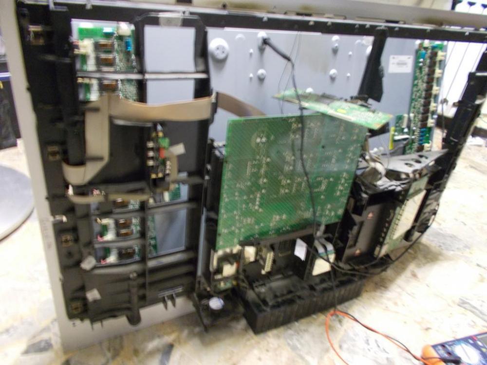

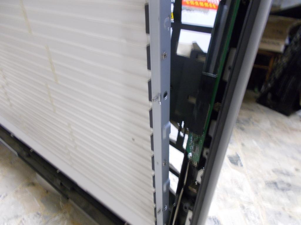

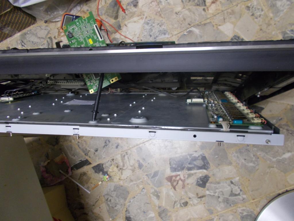

3kek1 Inserita: 22 ottobre 2021 Segnala Inserita: 22 ottobre 2021 Stando al link che ci ha lasciato ecate quello È il chip pilota pwm , ha tutti i segnali di controllo necessari, quindi si purtroppo va fatto su tutti 8 i chip, o meglio andrebbe, ma io sentivo già la precarietà di dover prolungare le prove, su un tv così è un po' rischioso farsi in quattro, per me i sintomi degradanti e l'età del tv indicano già le lampade guaste, tutt'al piu si controllano bene le lampade come ho gi detto, si possono anche prendere dei rischi ogni tanto, la lavorazione diventa lunga, tutt'al piu invece che mettere una resistenza su ognuno, io penso che si possa fare un veloce ponticello sul condensatore connesso al pin 5, il condensatore non è grosso per quella funzione, c'è già una resistenza interna piuttosto "GRUOSS" perche carica il condensatore nella misura di secondi quindi la dissipazione sulla R interna e sul ponticello penso che è irrisoria, magari l'esperienza di Riccardo lo puo confermare.. una goccia si mette e toglie facilmente..
ecate Inserita: 22 ottobre 2021 Autore Segnala Inserita: 22 ottobre 2021 sono 4 integrati per ciascuna scheda inverter
ecate Inserita: 24 ottobre 2021 Autore Segnala Inserita: 24 ottobre 2021 Il 22/10/2021 alle 19:47 , Riccardo Ottaviucci ha scritto: non credo sia quello il pwm,ne dovrebbe bastare uno solo non 8 ecco l'elenco definitivo dei componenti integrati su ciascuna scheda inverter: N, 10 4942 6 IR21845 4 DMB8110D 1 393 1 KIA 339F
3kek1 Inserita: 24 ottobre 2021 Segnala Inserita: 24 ottobre 2021 ma non sérve nessun elenco! Te l'ho detto qual'è il anzi i chip di controllo.
ecate Inserita: 27 ottobre 2021 Autore Segnala Inserita: 27 ottobre 2021 i due inverter sono identici, solo un integrato per scheda ha il condensatore sul pin 5 collegato a massa, e noto che c'e' vicino solo a questo integrato un micro trimmer, mentre gli altri integrati hanno tutti il pin 5 collegato a una resistenza da 5 k.
3kek1 Inserita: 27 ottobre 2021 Segnala Inserita: 27 ottobre 2021 (modificato) segna la posizione originale del trimmer poi ruotalo tutto d'un verso, prova il tv e vedi se rimane accesa la retro, non so se puoi con tutto smontato, se non lo fa ruoti dall'altra parte, se ancora non va metti una R 1k tra pin + e - dei condensatori.. Modificato: 27 ottobre 2021 da Badciaps
ecate Inserita: 27 ottobre 2021 Autore Segnala Inserita: 27 ottobre 2021 Ho visto che il trimmer VR1 e da 10 k , il centrale a massa, 1 laterale e' collegato al pin 6 con R da 18k e l'altro non l'ho visto. salvo errori possibili.
3kek1 Inserita: 27 ottobre 2021 Segnala Inserita: 27 ottobre 2021 No non avevo capito, pensavo che il trimmer era tra pin 5 e condensatore, non toccarlo allora, ma mi sa che di questo passo andiamo a Natale, o sbaglio?
ecate Inserita: 27 ottobre 2021 Autore Segnala Inserita: 27 ottobre 2021 io non ho fretta ho tutto il tempo perche' ho anche altre cose da fare, puo' darsi anche Natale come dicevi, meglio che lo guardi a rate altrimenti non converrebbe veramente, per vari motivi. ora per esempio sono fuori per altri impegni per 4 giorni.
3kek1 Inserita: 27 ottobre 2021 Segnala Inserita: 27 ottobre 2021 Intendevo dire che i consigli li ho dati, ma mi sembrava che non eri convinto..
3kek1 Inserita: 27 ottobre 2021 Segnala Inserita: 27 ottobre 2021 Intendevo dire che i consigli li ho dati, ma mi sembrava che non eri convinto.. PS: vorrei inviarti messaggio privato ma forse hai la posta piena..
ecate Inserita: 27 ottobre 2021 Autore Segnala Inserita: 27 ottobre 2021 2 minuti fa, Badciaps ha scritto: Intendevo dire che i consigli li ho dati, ma mi sembrava che non eri convinto.. no, va bene e ti ringrazio la posta la guardo
3kek1 Inserita: 28 ottobre 2021 Segnala Inserita: 28 ottobre 2021 Ma se mi dice che che non puoi ricevere posta..?
ecate Inserita: 28 ottobre 2021 Autore Segnala Inserita: 28 ottobre 2021 Ho solo 1 messaggio in posta,ora
3kek1 Inserita: 28 ottobre 2021 Segnala Inserita: 28 ottobre 2021 Ho capito mi hanno imposto un blocco in tutti i versi, come sono giusti e corretti in questo forum, mi chiedo la gente cosa ci viene ancora a fare, forse è meglio che lo lascio perdere, sono piu una perdita di tempo ormai..
ecate Inserita: 28 ottobre 2021 Autore Segnala Inserita: 28 ottobre 2021 ho provato la posta , non va
3kek1 Inserita: 28 ottobre 2021 Segnala Inserita: 28 ottobre 2021 Come sarebbe hai provato? Hai mandato a me? So gia che la mia posta è bloccata, inutile che mandi..
ecate Inserita: 28 ottobre 2021 Autore Segnala Inserita: 28 ottobre 2021 Infatti voglio dire che e' bloccato l'invio
3kek1 Inserita: 28 ottobre 2021 Segnala Inserita: 28 ottobre 2021 ribadisco, se hai tentato solo a me non è bloccato l'invio a te ma la ricezione a me
ecate Inserita: 31 ottobre 2021 Autore Segnala Inserita: 31 ottobre 2021 Badciaps non può ricevere messaggi ecco cosa mi viene scritto se ti invio messaggi!
ecate Inserita: 2 novembre 2021 Autore Segnala Inserita: 2 novembre 2021 Ho provato a inserire R fra pin 5 e massa di ogni inverter (in parallelo a C), con risultato tubi spenti. Agli inverter arrivano 3 tensioni, 24 - 3,7 - 3 v. Collegato flex alla t con scheda principale ma non attaccato il pannello, e si sente scaldare il micro ma i componenti degli inverter sono freddi. T con = 400W2C4LTV0
3kek1 Inserita: 2 novembre 2021 Segnala Inserita: 2 novembre 2021 Prova a rilevare se su scheda alimentazione hai lo specchietto con i segnali verso inverter e se trovi un BL-ON lo metti a stato alto vedendo se la retro si accende.
ecate Inserita: 3 novembre 2021 Autore Segnala Inserita: 3 novembre 2021 Ho trovato su scheda alimentazione solo la dicitura BL_SUPPLY2 e sicuramente l'altra partenza per l'altro inverter sara' la N 1 ma non l'ho visto scritto, quindi non penso di sapere dove agire, La cosa nuova che l'avevo notata gia' 1 volta ma che ora e' fisso agli inverter anziche' esserci 24 v c'e' 15 v sempre. Ho staccato 1 condensatore elettrolitico a caso ma e' buono. La distribuzione della c.c. a ciascun inverter e' fatta da 4 elettrolitici da 1000 mf in parallelo. Allora doppio problema piu' anche il telaio in plastica che a toccarlo si spezza perche' e' cotto.
3kek1 Inserita: 3 novembre 2021 Segnala Inserita: 3 novembre 2021 Bisognerebbe avere foto o lista completa dei pin..
