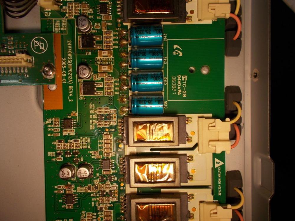

TV BEO VISION 7 - 40 (9361) BUIO
La lista su che base la faccio?
posso cercare di fare la foto, ma della parte di scheda di alim. da dove parte i cavetti verso l'inverter ? sempre sia possibile capire dopo.
  • Risposte 140
  • Created
  • Ultima risposta
Top Posters In This Topic
  • ecate
    70
  • 3kek1
    48
  • Riccardo Ottaviucci
    12
  • Dumah Brazorf
    7
il cavo è quello che connette alimentatore all'inverter, lo specchietto è su una o entrambe le schede...
Ciao bad..  ecco 1 l'inverter, ci sono le descrizioni.
c'e' anche da tenere presente le variazioni di tensioni misurate come dicevo prima da 24 a 15-16 V
Gia', la tensione, bel problema, hai misurato i 24v a vuoto? L'inverter si accende direi prelevando un 2-5v massimo e collegandoli al pin on/off.
La tensione di 24 v c'era sotto carico, adesso ho fatto la misura a vuoto:
dal pin  1 - 5  va verso un inverter  la tensione 14,25v  e l'altro va la tensione di 15,65 v, perche' l'alimentazione e'  separata.
pin 11 PROT  - 1,60
PIN12 ON/OFF + 3,29  (come dicevi)
PIN 13 ADIM + 1,59
PIN 14 PDIM+ 1,46
penso che occorre fare l'ultima prova sotto carico ?
Ho inserito di nuovo gli inverter sotto carico non togliendo dal pin 5 R verso massa ;
Le tensioni di alim. sono solo abbassate di 2 decimi circa,
Quello piu' evidente e' che al pin 11 prot. invece di -1,60 v adesso e' a 0 v
E al pin 12 on/off invece di  +3,29 v adesso c'e'  + 1,25 v
Non ricordo bene ma mi sembra che per lo stato alto del on-off ci vogliono min. 2v, se non trovi un 5v per il on-off fai un partitore da un 12v o usa una batteria litio etc..
Modificato: da Badciaps
oppure un alimentatore esterno regolabile.
ma va bene sovrapporre in parallelo lasciando tutto com'e'?
Si, dimenticavo che il filo on-off va sfilato con un cacciavitino
allora taglio i collegamenti  verso i pin on/off degli inverter per iniettargli 5 v esterni
Ho notato un altra cosa, che deve esserci 24 v come  e' scritto qui.
DSCN4417 (FILEminimizer).JPG
Scusa sono ripetitivo, la  conferma che la tensione di 15 v  non va bene, se leggiamo sulla scheda
Scusa sono ripetitivo, la  conferma che la tensione di 15 v  non va bene, se leggiamo sulla scheda
ok
Risolto il problema della tensione piu' bassa del dovuto,
c'era da attaccare un filo di massa agli inverter, proveniente dalla scheda base che ha riportato il potenziale a 24,2 v
Quindi ha riportato in alto la  tensione on/off a 3,74v , ma non funziona comunque.
Ci sono diversi elettrolitici su inverter potrebbero essere loro i responsabili ? giacche' mi dicevano che si accendeva dopo qualche ora prima di cessare del tutto.
Se hai degli strumenti misurali ma ho dubbi che sono loro vista la marca, comunque stasera cerco il datasheet vero, che non si sa un gran che  di quiei chip...
Modificato: da Badciaps
Hai controllato tutti i mosfet degli inverter? Magari con qualche lampada alla fine ha sforzato e si è guastato qualcuno..
