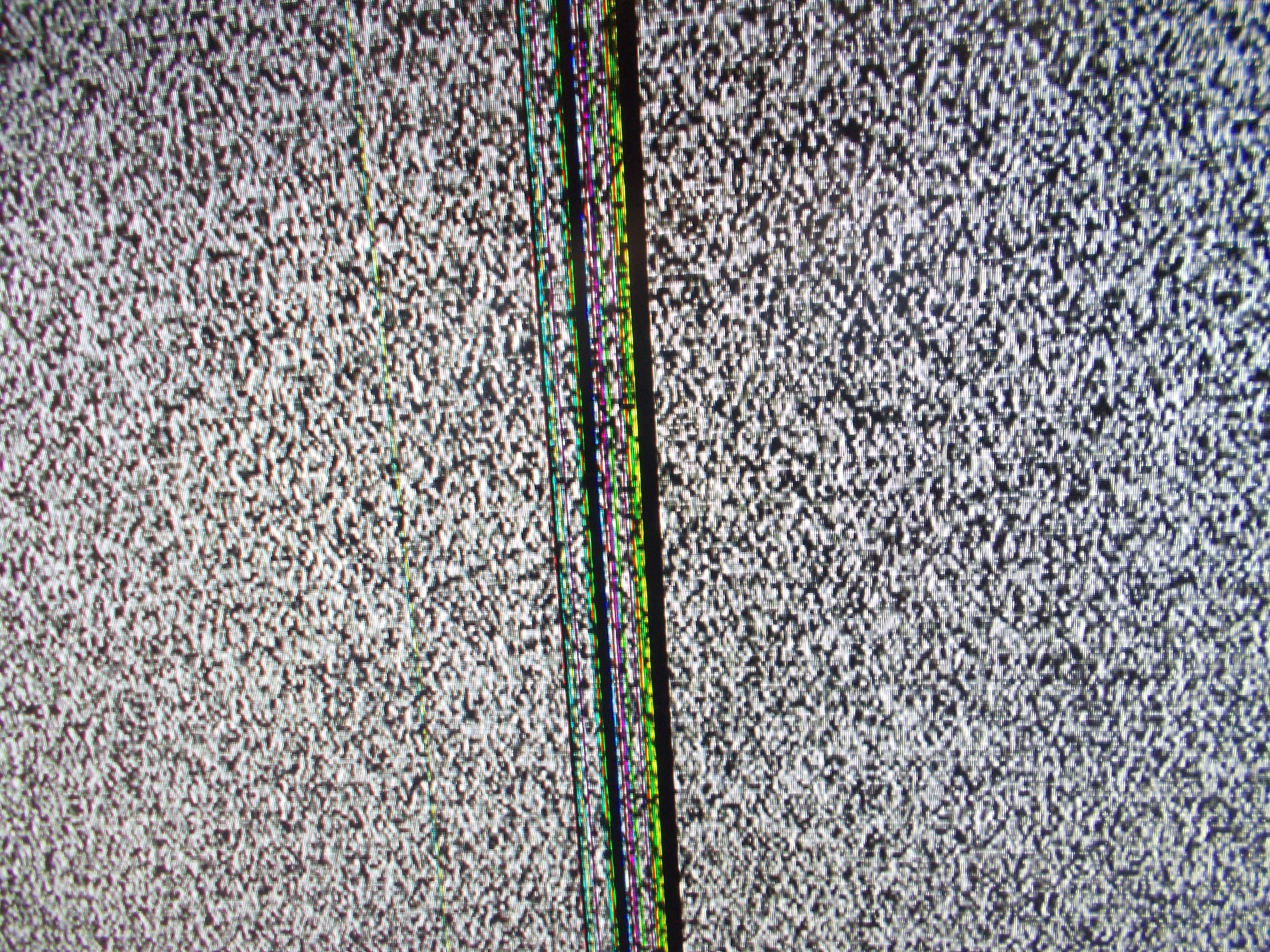

ecate Inserita: 24 dicembre 2021 Autore Segnala Inserita: 24 dicembre 2021 Ho acquistato questo tester ma funzionera'? ecco il risultato non accende bene le lampade si accendono ai lati, mentre accende un tubo da 120 cm? se riscaldo le lampade con il fono si illuminano ancora altri 10 cm per lato nell'ambiente ho 13 gradi.circa https://www.ebay.it/itm/353649487835
3kek1 Inserita: 24 dicembre 2021 Segnala Inserita: 24 dicembre 2021 Non posso mettere l'icona testa che sbatte al muro, c'è scritto che funziona sotto i 15 pollici, hai voluto fare il braccino? E adesso ingrossi il pattume..
Dumah Brazorf Inserita: 24 dicembre 2021 Segnala Inserita: 24 dicembre 2021 (modificato) Quel patacchino con la ccfl ce l'avevo nel pc prima che uscissero le strisce led. Modificato: 24 dicembre 2021 da Dumah Brazorf
Riccardo Ottaviucci Inserita: 24 dicembre 2021 Segnala Inserita: 24 dicembre 2021 mo' che l'hai spannellato mettici delle strisce led e togli gli spaghetti
ecate Inserita: 24 dicembre 2021 Autore Segnala Inserita: 24 dicembre 2021 Riccardo, mi si diceva che potrebbero esserci problemi per il suo funzionamento, comunque che kit conosci per questi 90 cm di lunghezza di schermo? sapendo i 24 v di alimentazione?
Riccardo Ottaviucci Inserita: 24 dicembre 2021 Segnala Inserita: 24 dicembre 2021 andrebbe calcolato il tutto ovviamente,sapendo quanta altra potenza può sostenere l'alimentatore interno.Però un pensierino lo farei
ecate Inserita: 25 dicembre 2021 Autore Segnala Inserita: 25 dicembre 2021 la potenza che occorreva a mandare la lampade non si puo' dire che basti anche per i led? (tensione di alimentazione lampade 24v) si potrebbe fare strisce con 8 led da 3 v in serie e poi le 5 strisce in parallelo
Dumah Brazorf Inserita: 25 dicembre 2021 Segnala Inserita: 25 dicembre 2021 (modificato) I led solitamente consumano meno delle ccfl. Non pensare di usare la prima striscia led a caso che trovi in giro. Cerca soluzioni già pronte per il retrofit con strip e controller. EDIT: Epperò i kittini che pensavo io arrivano a 24-27", per le tv grandi è più un casino... Modificato: 25 dicembre 2021 da Dumah Brazorf
Riccardo Ottaviucci Inserita: 25 dicembre 2021 Segnala Inserita: 25 dicembre 2021 23 minuti fa, Dumah Brazorf ha scritto: Epperò i kittini che pensavo io arrivano a 24-27", per le tv grandi è più un casino... infatti,è per questo che bisogna prima studiarla a tavolino,magari con due kit o più di led
Dumah Brazorf Inserita: 25 dicembre 2021 Segnala Inserita: 25 dicembre 2021 Si trovano dei controller per led a corrente costante tipo questo https://it.aliexpress.com/item/1005003233008592.html da abbinare a delle barre led di ricambio per tv della stessa misura, coi led che hanno il diffusore montato sperando ci sia spazio in altezza nella scocca del pannello.
ecate Inserita: 25 dicembre 2021 Autore Segnala Inserita: 25 dicembre 2021 Grazie e buon Natale mi sembra che possa andare bene il controller, per le strisce led che tipo conoscete, dopo aver considerato lo spazio in l'altezza che e' ridotto.
ecate Inserita: 26 dicembre 2021 Autore Segnala Inserita: 26 dicembre 2021 Ho visto che messa la striscia led rimane 1 cm circa di spazio vuoto per arrivare al primo strato di plastica spessa, bastera' per dissipare 1 w senza danneggiarla? per mandare n 5 strisce con 9 led da 3v ciascuno penso che non basta un solo controller ma ne ho presi 2 in modo da ripartire i consumi.
ecate Inserita: 14 febbraio 2022 Autore Segnala Inserita: 14 febbraio 2022 Mi sono arrivati i controller ho provato a collegare delle strisce di led e visto il risultato positivo ho ordinato varie strisce di led. Ricavata da un partitore resistivo una tensione di 4 v, per la regolazione dell'intensita' della luce dei led ho inserito un potenziometro che regola la tensione verso il controller da 0 v a 4 v e funziona regolare. Essendo una regolazione soggetta a usura e a falsi contatti preferirei aver dei suggerimenti alternativi per evitare contatti struscianti. grazie
Dumah Brazorf Inserita: 14 febbraio 2022 Segnala Inserita: 14 febbraio 2022 Si usura se continui a fare su e giù, ma la luminosità la setti quel paio di volte all'inizio e poi te ne dimentichi.
ecate Inserita: 15 febbraio 2022 Autore Segnala Inserita: 15 febbraio 2022 Ciao Dumah scusami ma la variazione della luminosita' danneggia i led?
ecate Inserita: 9 aprile 2022 Autore Segnala Inserita: 9 aprile 2022 Ciao, dopo aver sistemato la retro ho montato il pannello che purtroppo e' risultato come l'allegato sotto pannello difettoso. Il giorno dopo ho riprovato e ho trovato 24 v mancante. Ho inserito 24 v esterni e rifunziona uguale con il solito pannello rigato. Da quello che ho visto non c'e' neanche lo schema per cercare il guasto del 24 v poi e' anche inutile perche' rimane il pannello irriparabile.
