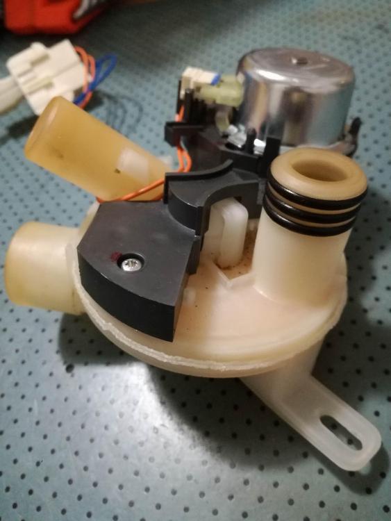

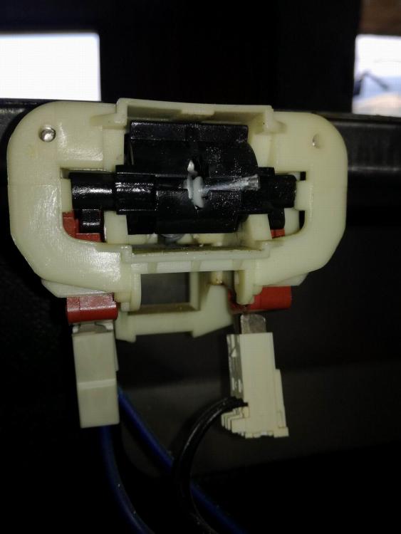

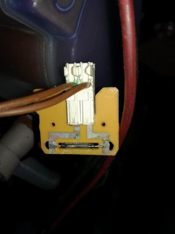

arkos19 Inserito: 3 ottobre 2021 Segnala Share Inserito: 3 ottobre 2021 Salve a tutti amici, confido nel Vs. aiuto per individuare la perdita che è proviene dalla zona dove è posizionata la valvola alternata. E' difficile individuare esattamente da dove proviene, e i dubbi su come procedere mi bloccano. A Vs. parere può essere la valvola stessa a perdere? Link al commento Condividi su altri siti More sharing options...
Stefano Dalmo Inserita: 3 ottobre 2021 Segnala Share Inserita: 3 ottobre 2021 Scusa ,ma è difficile poterti aiutare così . La perdita va vista , si seguono le tracce , ecc. Può essere di tutto , gli O-ring del sistema in foto, qualche tubo bucato , micro perdita dal piano di acciaio , Il serbatoio del sale lento , e ne potrei dire ancora , io credo che tu debba guardare , con calma , magari quando sta caricando devi avere già lo sguardo nel posto in cui pensi possa perdere . Così dalla foto non si può risalire alla perdita ,mi dispiace . Anzi io non ci riesco , magari altri .. Link al commento Condividi su altri siti More sharing options...
UABC80 Inserita: 3 ottobre 2021 Segnala Share Inserita: 3 ottobre 2021 Forse la perdita è dove la parte bianca è più scura, ma potrebbe essere anche un effetto della trasparenza della plastica; o per lo meno l'acqua cola lì Secondo me hai due strade: o ti metti in "modalità segugio" a cercare la perdita, anche quando la macchina è in funzione come ti è stato appena suggerito (cosa che ti suggerisco anch'io di fare), oppure visto che il pezzo mi sembra scomponibile puoi provare ad aprirlo per vedere se c'è qualche OR logoro; ma devi tenere presente che se non fosse quello a perdere potrebbe iniziare a perdere dopo, con la prospettiva di doverlo sostituire per forza se non si dovessero trovare gli OR da cambiare Link al commento Condividi su altri siti More sharing options...
Ciccio 27 Inserita: 3 ottobre 2021 Segnala Share Inserita: 3 ottobre 2021 Non è scomponibile oltre così: Se fosse lei, ed hai escluso tutti i manicotti d'intorno, non credo che ti resta che cambiarla. 🤷♂️ Link al commento Condividi su altri siti More sharing options...
arkos19 Inserita: 4 ottobre 2021 Autore Segnala Share Inserita: 4 ottobre 2021 Intanto grazie a tutti per gli interventi, ma per come è posizionata la valvola è impossibile vedere con certezza la perdita poiché è da li che scendono le prime gocce a meno di smontare tutto il fondo e creare una staffa per reggere la motopompa. La valvola la avevo già aperta e li non ci sono O-ring che si possono sostituire e non mi convinceva il fatto l'ingranaggio non girasse con facilità come poi ho visto sul video. Penso di procedere con la sostituzione della valvola. Link al commento Condividi su altri siti More sharing options...
UABC80 Inserita: 4 ottobre 2021 Segnala Share Inserita: 4 ottobre 2021 Facci sapere! 🙂 Link al commento Condividi su altri siti More sharing options...
E685X Inserita: 4 ottobre 2021 Segnala Share Inserita: 4 ottobre 2021 Ciao Potresti provare ad avviare un programma di risciacquo e aggiungere qualche goccia di colorante alimentare all'acqua caricata nella vasca. In questo modo sarà più facile individuare la perdita. Una volta risolto il problema, le macchie di colorante possono essere rimosse con un lavaggio a vuoto con detersivo in polvere oppure con percarbonato di sodio Link al commento Condividi su altri siti More sharing options...
Ciccio 27 Inserita: 5 ottobre 2021 Segnala Share Inserita: 5 ottobre 2021 Occhio a non sciacquare prima il carico, altrimenti il detersivo si mangia le plastiche e t'incrosta anche la chiocciolina. 😉 Link al commento Condividi su altri siti More sharing options...
arkos19 Inserita: 6 ottobre 2021 Autore Segnala Share Inserita: 6 ottobre 2021 Bene amici, problema risolto con montaggio di nuova valvola alternato, in più ripristinato contatto magnetico, spinotto spezzato chiusura porta e serraggio viti sensore temperatura. Grazie a tutti Link al commento Condividi su altri siti More sharing options...
Ciccio 27 Inserita: 6 ottobre 2021 Segnala Share Inserita: 6 ottobre 2021 Ribadisco: occhio a non sciacquare prima il carico, altrimenti il detersivo si mangia le plastiche e t'incrosta anche la chiocciolina. 😉 E magari conservati i pezzi ancora buoni della vecchia chiocciolina! Link al commento Condividi su altri siti More sharing options...
UABC80 Inserita: 7 ottobre 2021 Segnala Share Inserita: 7 ottobre 2021 Bravissimo! 👍 Link al commento Condividi su altri siti More sharing options...
