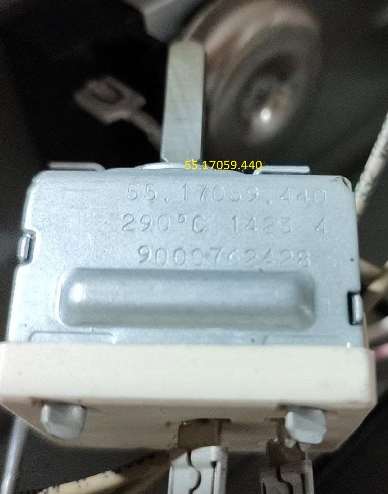

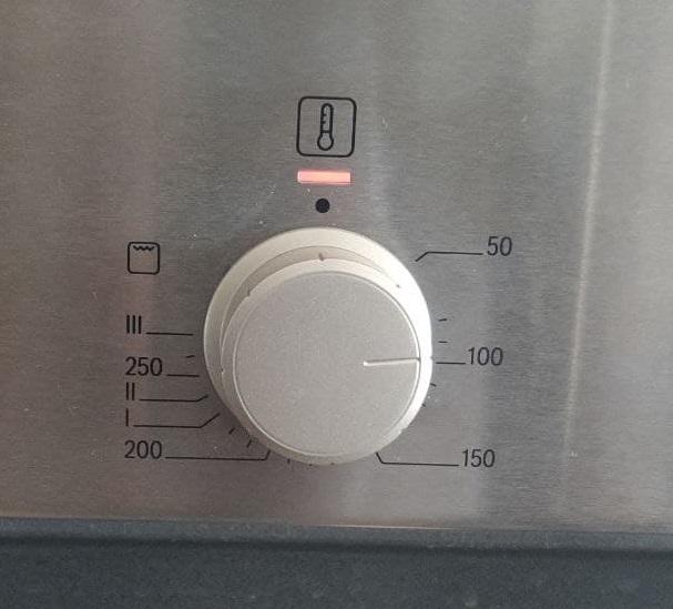

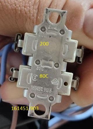

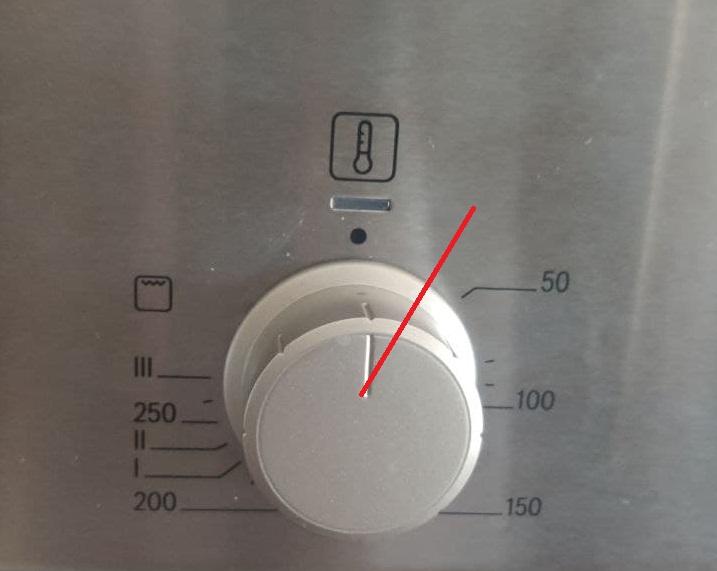

Forno incasso Bosch - Possibile problema sul termostato/sonda
angelosss
Buongiorno a tutti.
Sperando di non aprire un altro post identico, ma le precedenti ricerche non hanno dato i risultati cercati. Vi spiego qual è la mia problematica.
Quando forno viene acceso, raggiunge in pochi minuti temperature elevate che brucia le cotture, al di là della temperatura impostata sul termostato (che sia 50 o 250 gradi).
Poco dopo, nota che il forno va in "protezione" e si spegne, probabilmente per l'intervento del limitatore e rimane spento fino a che le temperature non scendono.
Mia moglie mi riferisce che:
le resistenze sopra e sotto funzionano tutte e due;
il "ventilato" funziona con il giusto programma;
Ho smontato le cover superiore e posteriore senza riscontrare particolari anomalie meccaniche, dato che non possiede schede elettroniche.
Il mio dubbio è il seguente: probabilmente è il termostato con la sonda che ormai è starato. C'è da sostituire anche il limitatore di temperatura? E' un normale 80/200 gradi con due contatti NO/NC..
Il modello del forno è il seguente: HBA21B250E (TYPE HMD5439)
Il modello del termostato (sonda) è: EGO 55.17059.440 a due contatti (allego foto)
Il modello del limintatore è: 161451.903 (200/80 gradi) (allego foto)
Infine, cercando ho trovato termostati simili cui cambia il costo di circa 10 euro di differenza l'uno dal l'altro: cortesemente qualche addetto ai lavori mi può dare qualche dritta?
GRAZIE.
Link al commento
Condividi su altri siti
se hai un tester puoi anche provarlo ma direi che al 99% è il termostato bloccato chiuso..
se è così cambia solo lui, il limitatore da come dici sembra funzionare
Link al commento
Condividi su altri siti
Stefano Dalmo
Si direi che il guasto è il termostato regolabile .
La sonda  è in sede ?
 Se giri il gambo ,non senti  nessuno stacco  ? A freddo .
Compra un termostato forno Ariston , è universale e ha il corpo in porcellana.
Link al commento
Condividi su altri siti
Grazie per le risposte.
@reka non ho provato con il tester, non so se le misure se siano affidabili e comunque non ho il valore della sonda.
@Stefano Dalmo si, è in sede. Se giro il gambo, sento subito il "tic" dello stacco.
Mi puoi indicare quale modello posso prendere? Hai qualche codice prodotto che posso vedere?
La misura sul forno è 250° .. Sul termostato 290° .. Prendo quest'ultima come riferimento?
Unica cosa, ho visto due sonde EGO (originali) e apparentemente simili, cambiava la lunghezza del capillare e della sonda. Influenza qualcosa o è questione di dimensioni?
GRAZIE
Modificato: da angelosss
Link al commento
Condividi su altri siti
Stefano Dalmo
Quel termostato non ha un valore da misurare  , in quanto  è meccanico  , non un ntc ,
per cui  puoi solo controllare se fosse  sempre in chiusura   o apre e chiude , ma  erroneamente alla temperatura impostata .
Scusa ,ma prima di farti spendere dei soldi , vorrei essere certo  ,  tu hai appena detto che senti che il termostato fà un tik girando il gambo ,  ma se metti il forno acceso a 100 gradi  e ad un certo punto  riporti la regolazione ad una temperatura più  bassa  , diciamo pure fino al minimo consentito ,  lo senti il tik  di   arresto , magari confermato dallo spegnimento del led   sul carter comandi ?  O  si accende solo e poi  non fa il clik  o fa il clik e continua a riscaldare?
Link al commento
Condividi su altri siti
@Stefano Dalmo succede questo: se giro la manopola per aumentare, a metà tra 0 e 50 (vedi immagine - linea rossa) sento il famoso "tic" dello stacco che attiva il forno, con la relativa accensione della spia rossa e di tutto il circuito.
Successivamente, ho provato a lasciare un 15 minuti il forno a 100 gradi; quando l'ho aperto ho notato dall'aria calda che usciva che la temperatura era ben oltre i 100°, pertanto ho provato ad abbassare gradualmente la temperatura, dove in teoria doveva staccare la resistenza e il led, e invece si è spento quando il gambo è ritornato nuovamente al punto di stacco (linea rossa),, circa 25/30 gradi..
Quindi, presumo che si sia starata o danneggiata la sonda.
Il limitatore non è intervenuto. Di solito, interveniva dopo un bel po che la temperatura si alzava.
A questo punto, penso di procedere all'acquisto della sonda in giornata (su ebay) che ho già trovato digitando il codice ...
GRAZIE
Link al commento
Condividi su altri siti
9 ore fa, Stefano Dalmo ha scritto:
Si , come dicevo è proprio lui a causare il problema .
@Stefano Dalmo immaginavo anche io. Ho ordinato il pezzo e tra qualche giorno dovrebbe arrivare! Vi terrò aggiornati.
GRAZIE 😉
Link al commento
Condividi su altri siti
  • 1 month later...
Buonasera a tutti!
Per ovvi impegni riesco solo a rispondere adesso.
Il problema come ipotizzato era la sonda/termostato di temperatura. Sostituito con uno originale per evitare di incorrere in misure del capillare diverse da quella prevista. Costo totale 50€ e mezz'ora di lavoro. Difficoltà poca.
Ora il forno funziona come previsto.
Buon lavoro a tutti. 😉
Link al commento
Condividi su altri siti
