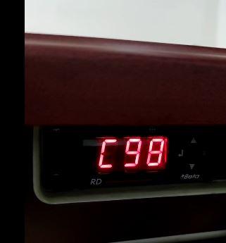

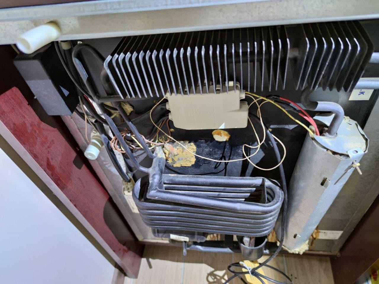

ERRORE C98 cantinetta dei vini
Buongiorno,
ho un problema con la mia cantinetta dei vini.Non ha il compressore , sfrutta il raffreddamento con la cella peltier.
Il Display segna questo errore C98. Ma nel manuale non ne fa alcun cenno. La cantinetta monta un controllore semplificato ON/OFF della beta electonics modello RD31 ON/OFF.
errore C98.JPG
CANTINETTA POSTERIORE.jpg
premendo i pulsanti non fa nulla?
appare solo quello o prima anche qualcos'altro?
15 minuti fa, DavidOne71 ha scritto:
premendo i pulsanti non fa nulla?
appare solo quello o prima anche qualcos'altro?
Appena accendo inizia a lampeggiare C98
Alessio Menditto
Quella è ad ammoniaca, arriva alla centralina e identifica OGNI filo, sonda o altro che esce da lei, ossia dove vanno e cosa comandano o rilevano .
Non vedo centraline, dalla scatola centrale bianca che vedi in foto partono i cavi che vanno nel termostato RD 31. In alto a sx c'è una scatolina nera l'ho aperta e c'è un  mini trasformatore che porta la 220 a 12 volt per la ventolina interna. Ho misurato in ohm scala 6k la sonda PTC e segna 0.787 quando accendo va a 0000 .
Alessio Menditto
Forse è la sonda starata, inutile misurarla, prova a sostituirla con una uguale.
ok grazie provo a sostituirla
Alessio Menditto
Siccome non sai se è NTC o PTC prendile entrambi, se prendi quella sbagliata non funziona lo stesso e non hai modo di cambiare nella centralina il tipo.
Nelle specifiche tecniche dice sensore PTC, di tipo KTY81-121 semiconduttore. Può andare bene qualsiasi sonda PTC - 50 +150?
Alessio Menditto
Ah ok allora ptc, ma si direi che va bene.
guardando il manuale il guasto riferito alla sonda è:
PrF L’ingresso della sonda è in corto circuito o interrotto
gli altri sono:
Lot La temperatura misurata è inferiore a «LoA»
HIt La temperatura misurata è superiore a “HiA»
quindi dubito che sia la sonda
Eventualmente al posto della sonda puoi mettere un resistore da 1k
1 ora fa, blackstation ha scritto:
Può andare bene qualsiasi sonda PTC - 50 +150?
no
Quindi provando a mettere un resistore da 1 k se fosse la sonda, dovrebbe partire e smettete di segnare C98?
2 ore fa, Alessio Menditto ha scritto:
Quella è ad ammoniaca, arriva alla centralina e identifica OGNI filo, sonda o altro che esce da lei, ossia dove vanno e cosa comandano o rilevano .
5 ore fa, DavidOne71 ha scritto:
premendo i pulsanti non fa nulla?
appare solo quello o prima anche qualcos'altro?
Appena accendo inizia a lampeggiare C98
4 minuti fa, blackstation ha scritto:
Quindi provando a mettere un resistore da 1 k se fosse la sonda, dovrebbe partire e smettete di segnare C98?
se fosse si
Ho fatto la prova, continua a lampeggiarecon l'errore. Non ho idea di cosa sia questo C98. Non ho trovato nulla.
2 ore fa, Alessio Menditto ha scritto:
Quella è ad ammoniaca, arriva alla centralina e identifica OGNI filo, sonda o altro che esce da lei, ossia dove vanno e cosa comandano o rilevano .
5 ore fa, DavidOne71 ha scritto:
premendo i pulsanti non fa nulla?
appare solo quello o prima anche qualcos'altro?
Appena accendo inizia a lampeggiare C98
Alessio Menditto
Ma una sonda costa 3 euro…provala e ti togli il pensiero, si fa prima a fare che a dire, se poi non funziona neanche con la sonda nuova ci metti un semplice termostato meccanico e sei a posto.
Non conviene allora che provo a vedere se parte facendo un collegamento diretto? By passando il tutto. È possibile ? Vorrei capire se c'è un qualcosa che fa partire il raffreddamento ma non vedo nessun relè
8 minuti fa, Alessio Menditto ha scritto:
Ma una sonda costa 3 euro…provala e ti togli il pensiero, si fa prima a fare che a dire, se poi non funziona neanche con la sonda nuova ci metti un semplice termostato meccanico e sei a posto.
Ho fatto la prova, continua a lampeggiarecon l'errore. Non ho idea di cosa sia questo C98. Non ho trovato nulla.
3 ore fa, Alessio Menditto ha scritto:
Quella è ad ammoniaca, arriva alla centralina e identifica OGNI filo, sonda o altro che esce da lei, ossia dove vanno e cosa comandano o rilevano .
6 ore fa, DavidOne71 ha scritto:
premendo i pulsanti non fa nulla?
appare solo quello o prima anche qualcos'altro?
Appena accendo inizia a lampeggiare C98
Alessio Menditto
Ma quei frigo non hanno il motore, hanno una resistenza che scalda l’ammoniaca, dai la 220 alla resistenza e dopo un po’ vedi se raffredda.
Proverò nei prossimi giorni a fare così
23 minuti fa, Alessio Menditto ha scritto:
Ma una sonda costa 3 euro…provala e ti togli il pensiero, si fa prima a fare che a dire, se poi non funziona neanche con la sonda nuova ci metti un semplice termostato meccanico e sei a posto.
Ho fatto la prova, continua a lampeggiarecon l'errore. Non ho idea di cosa sia questo C98. Non ho trovato nulla.
3 ore fa, Alessio Menditto ha scritto:
Quella è ad ammoniaca, arriva alla centralina e identifica OGNI filo, sonda o altro che esce da lei, ossia dove vanno e cosa comandano o rilevano .
6 ore fa, DavidOne71 ha scritto:
premendo i pulsanti non fa nulla?
appare solo quello o prima anche qualcos'altro?
Appena accendo inizia a lampeggiare C98
Fulvio Persano
Ciao blackstation.
Non quotare ogni volta che rispondi, non serve a nulla.
Hai ragione ma quando rispondo dal telefono mi riscrive tutto.
Sono riuscito a parlare con un tecnico della beta instruments ed
ha confermato che l'errore indica che il termostato cerca di riavviarsi ma non riesce perché andato da cambiare. Dopo vent'anni ci sta buona serata
Alessio Menditto
Grazie dell aggiornamento, ti ha detto quanto costa?
Il loro se non ricordo male 34 piu iva
Alessio Menditto
Beh neanche tanto si può fare.
