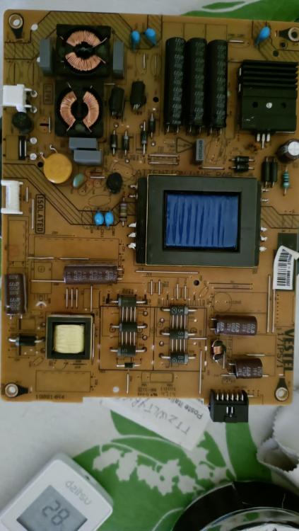

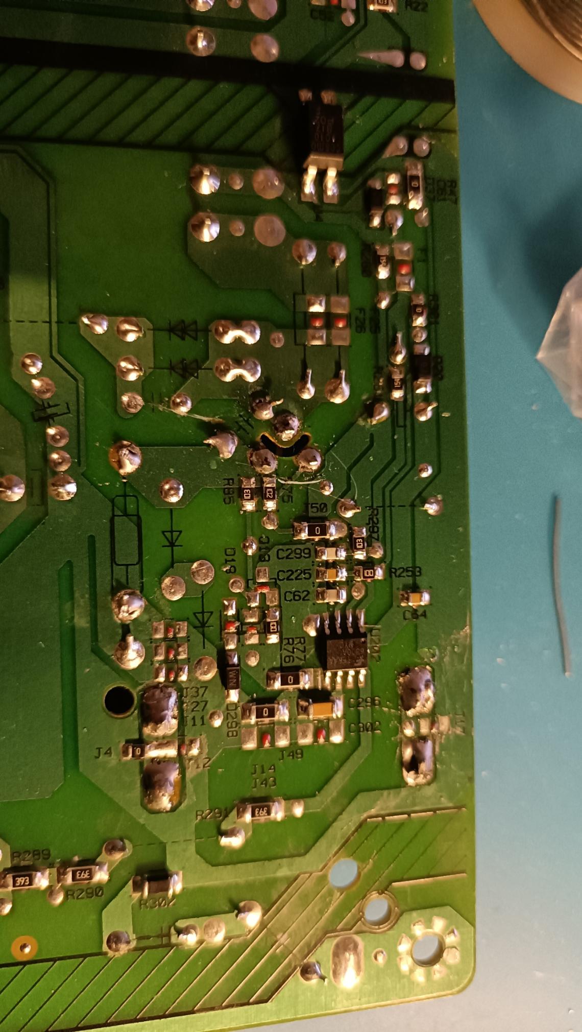

Nataking Inserito: 3 ottobre 2021 Segnala Share Inserito: 3 ottobre 2021 Salve a tutti sono un nuovo iscritto vorrei avere qualche suggerimento in merito ad un guasto sulla scheda di alimentazione di un Telefunken mod. TE40275B30F1C10D causa un fulmine caduto vicino la mia abitazione. La scheda è una VESTEL 17IPS71. Ho già controllato i diodi (7 ) e sono funzionanti. Link al commento Condividi su altri siti More sharing options...
Nataking Inserita: 3 ottobre 2021 Autore Segnala Share Inserita: 3 ottobre 2021 3 minuti fa, Nataking ha scritto: Salve a tutti sono un nuovo iscritto vorrei avere qualche suggerimento in merito ad un guasto sulla scheda di alimentazione di un Telefunken mod. TE40275B30F1C10D causa un fulmine caduto vicino la mia abitazione. La scheda è una VESTEL 17IPS71. Ho già controllato i diodi (7 ) e sono funzionanti. Di visivo non noto nessuna esplosione di componenti. Link al commento Condividi su altri siti More sharing options...
Riccardo Ottaviucci Inserita: 3 ottobre 2021 Segnala Share Inserita: 3 ottobre 2021 da un'occhiata qui Link al commento Condividi su altri siti More sharing options...
Nataking Inserita: 4 ottobre 2021 Autore Segnala Share Inserita: 4 ottobre 2021 GRAZIE Il 3/10/2021 alle 13:02 , Nataking ha scritto: Salve a tutti sono un nuovo iscritto vorrei avere qualche suggerimento in merito ad un guasto sulla scheda di alimentazione di un Telefunken mod. TE40275B30F1C10D causa un fulmine caduto vicino la mia abitazione. La scheda è una VESTEL 17IPS71. Ho già controllato i diodi (7 ) e sono funzionanti. Di visivo non noto nessuna esplosione di componenti. ti farò sapere Link al commento Condividi su altri siti More sharing options...
Nataking Inserita: 6 ottobre 2021 Autore Segnala Share Inserita: 6 ottobre 2021 GRAZIE Il 3/10/2021 alle 13:02 , Nataking ha scritto: Salve a tutti sono un nuovo iscritto vorrei avere qualche suggerimento in merito ad un guasto sulla scheda di alimentazione di un Telefunken mod. TE40275B30F1C10D causa un fulmine caduto vicino la mia abitazione. La scheda è una VESTEL 17IPS71. Ho già controllato i diodi (7 ) e sono funzionanti. Di visivo non noto nessuna esplosione di componenti. Caro Riccardo dopo aver visionato la scheda non mi rimane altro che sostituire l'U202 e l'U4 per il resto ho verificato la funzionalità dei diodi, fusibile, condensatori, resistenza. Link al commento Condividi su altri siti More sharing options...
Nataking Inserita: 6 ottobre 2021 Autore Segnala Share Inserita: 6 ottobre 2021 Link al commento Condividi su altri siti More sharing options...
Nataking Inserita: 6 ottobre 2021 Autore Segnala Share Inserita: 6 ottobre 2021 Link al commento Condividi su altri siti More sharing options...
Nataking Inserita: 14 ottobre 2021 Autore Segnala Share Inserita: 14 ottobre 2021 ho risolto con una scheda ricondizionata costo € 30 Link al commento Condividi su altri siti More sharing options...
Riccardo Ottaviucci Inserita: 14 ottobre 2021 Segnala Share Inserita: 14 ottobre 2021 è cosa buona e giusta,riparare ormai certe tv ciofeca impazzendo sulla componentistica smd, è diventato alienante Link al commento Condividi su altri siti More sharing options...
