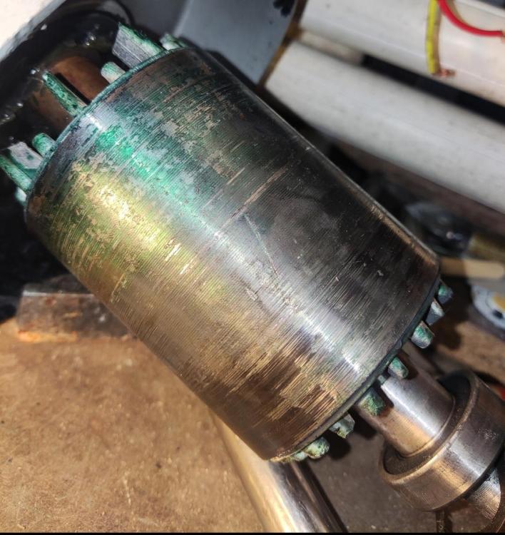

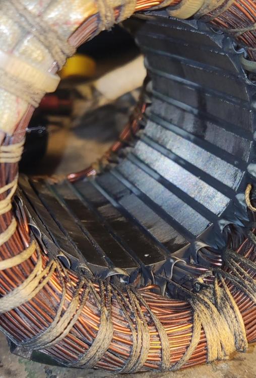

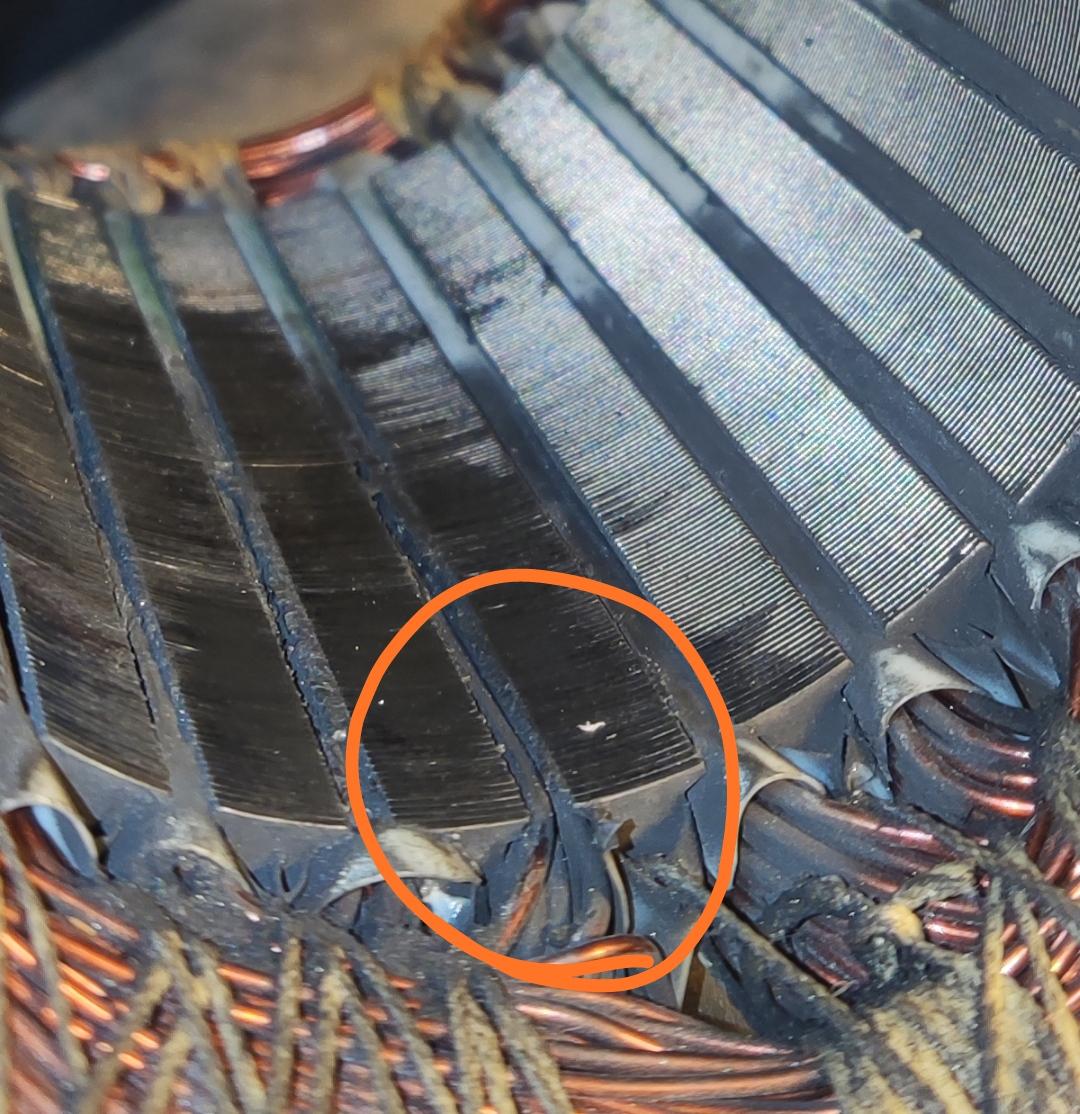

Motore 220v monofase e isolamento - scatta il differenziale
IMG_20211003_153611.thumb.jpg.7852bb586051f1ec8fe1e0d418038770.jpgHo un motore 2cv di un compressore ad aria  cinese ( non commentate, è un regalo) che fa scattare il differenziale.
Premetto che viene usato pochissimo per uso hobbistico. L'anno scorso ho sostituito il condensatore perché aveva difficoltà in avviamento e poi infine non partiva più.
Ora quando lo avvio scatta il differenziale. Ho provato a smontarlo e mi sono accorto che tutti e quattro i bulloni che fissano lo statore erano lenti. Messo sul banco e rimosso la parte terminale dove c'è il cuscinetto ho trovato della limatura di ferro ed il rotore si vede che ha stregato probabilmente a causa dei bulloni allentati.
Sempre sul banco provo il tutto e funziona ma con un cavo provvisorio. (Senza terra)
Rimonto e scatta.
Faccio un po' di prove ed in effetti scollegando la terra non scatta.
Anche se non attendibile al 100%, misuro l'isolamento in Mohm tra fase e terra e neutro e terra e misura 1Mohm. Qui il mio tester potrebbe anche non essere affidabile con queste misurazioni. Se scendo di misurazione in Kohm non legge, ovvero infinito. Non è di sicuro in corto.
Mi confermate che potrebbe essere un problema di isolamento?
Nellob statore c'è solo un punto dove si vede un po' più consumato ma nulla di eccezionale. Ripulendolo bene è possibile riapplicare uno strato di vernice isolante? Potrebbe servire?
Cosa mi consigliate?
Per per l'uso che ne faccio potrei anche scollegare la terra e gonfiare le ruote dell'auto una volta l'anno però non è ovviamente una soluzione.
Ciao
Puoi provare, con della lacca spray, a tentare di isolare il punto di perdita, ma è meno sicuro dell'uso del turafalle per radiatori d'auto!
Ti sconsiglio vivamente di usarlo senza la connessione a terra.
sSe ti dimentichi che è disperde a massa rischi un brutto incidente, potresti anche morire folgorato.
49 minuti fa, Livio Orsini ha scritto:
Puoi provare, con della lacca spray, a tentare di isolare il punto di perdita
Ma intendi lacca per capelli? O che tipo di lacca?
In alternativa con vernice tipo flatting? Non saprei...
Lacca isolante, è una vernice isolante, cerca su internet.
Potrebbe essere sufficiente quella per circuiti stampati.
5 ore fa, soldato ha scritto:
non commentate,
Ciao soldato , buona serata
Ok non commentiamo
E come suggerito
5 ore fa, soldato ha scritto:
confermate che potrebbe essere un problema di isolamento?
Si  99% , si
5 ore fa, soldato ha scritto:
Per per l'uso che ne faccio potrei anche scollegare la terra e gonfiare le ruote dell'auto una volta l'anno però non è ovviamente una soluzione.
Questo è un forum serio , è come proporre ad un cardiopatico di lanciarsi da un ponte con l'elastico.....
Maurizio Colombi
Beh... dall'immagine con il cerchio rosso, si vede (o almeno mi sembra) che il "tegolino copricava" non ci sia più.
La riparazione con la vernice potrebbe non dare i risultati sperati.
8 ore fa, Maurizio Colombi ha scritto:
che il "tegolino copricava" non ci sia più.
Ci sono solo i suoi resti, è stato "mangiato" dal rotore. Oltre a quello si indovinano altri punti critici.
Secondo me, all'origine di tutto c'è un problema di disallineamento meccanico del rotore. Quindi cercare di isolare è come cercare di raddrizzare le gambe ai cani.
Ti suggerisco di non perderci troppo tempo e di comprarlo nuovo.
Oltre ad avere scaricato probabilmente vi sono dei problemi meccanici, dovresti minimo cambiare anche i cuscinetti e vedere come gira (dopo averlo riavvolto)
Il problema meccanico principale credo fosse dovuto all'allenamento dei bulloni che. Fissano lo statore che a quel punto è sceso portandolo fuori asse. Il cuscinetto posteriore è senza gioco.
Secondo voi come prima prova senza buttare 15/20 euro in lacca si potrebbe usare della vernice per metalli? Giusto una o due passate solo nel punto indicato. Se poi dovesse isolare  si potrebbe mettere la lacca.
Ciao e grazie
Povare costa poco. Io cercherei di ricostruire il "tettuccio" isolante usando del tubetto tagliato e incollato.
3 ore fa, Livio Orsini ha scritto:
Povare costa poco. Io cercherei di ricostruire il "tettuccio" isolante usando del tubetto tagliato e incollato.
giusto! ci provo.
prima lo pulisco, poi un po' di smalto e poi un tubicino incollato.
tanto buttarlo per buttarlo.
GRAZIE
