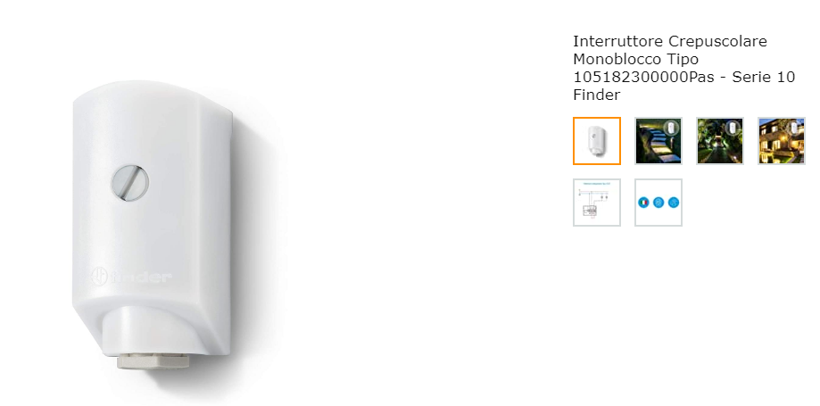

Lampadina che lampeggia solo di giorno e strano collegamento del crepuscolare
Ciao a tutti, qualche giorno fa una lampadina che ho in cortile, collegata ad un sensore crepuscolare Finder (tipo 1011) vecchio di almeno 20 anni ha iniziato a sfarfallare di giorno.
La notte continua a funzionare bene e resta sempre accesa, ma di giorno anzichè stare spenta lampeggia freneticamente.
Ho provato ad aprire il crepuscolare e ho notato che si era pesantemente infiltrato d'acqua, a causa della sua anzianità le plastiche si sono deteriorate e non hanno tenuto il circuito al riparo.
La cosa strana è che quando l'ho aperto ho trovato una cosa che mi ha un po' spiazzata, ovvero che c'è il collegamento di terra...e la cosa non mi quadra, mi aspettavo di trovare 2 fili di linea e un neutro, o 2 neutri e una linea, ma non di trovarci la terra..
Voi sapete se esistevano dei crepuscolari del genere? Cercando su google FINDER tipo 1011 non viene fuori nulla, forse perchè è troppo vecchio...l'unica ipotesi che mi sembra ragionevole è che chi ha fatto il lavoro abbia usato il cavo giallo/verde a casaccio utilizzandolo per la linea anzichè per la terra.
Avete qualche ipotesi?
hanno usato un cavo per comodità e non ne avevano uno senza gialloverde.
va bene un finder serie 10 o qualsiasi equivalente di altro marchio
Ciao buginside,
21 minuti fa, buginside ha scritto:
...........l'unica ipotesi che mi sembra ragionevole è che chi ha fatto il lavoro abbia usato il cavo giallo/verde a casaccio utilizzandolo per la linea anzichè per la terra.
Sì esatto, hanno usato il filo giallo / verde come fase, tutto qui, del resto la configurazione del cavo è appunto Marrone, Blu e Giallo / Verde.
Certo, normativamente parlando non si potrebbe, ma ce ne saranno a migliaia di crepuscolari collegati in quel modo in giro per il mondo.
L'unico appunto che si potrebbe aver fatto è quella di usare eventualmente il filo blu come neutro (al posto del giallo / verde) e sul giallo / verde stesso che è il ritorno che va alla lampadina, aver fatto un giro di nastro isolante nero (o un altro colore), anche solo per distinguerlo.
Ad ogni modo se vai a vedere dall'altra parte del cavo dov'è collegato, vedrai che il giallo / verde sicuramente è giuntato sul morsetto del neutro e non sulla terra
Modificato: da ROBY 73
Grazie a tutti per le risposte.
Per chi chiedeva se fosse a Led, la risposta è si.
Per quanto riguarda il collegamento del crepuscolare nuovo, se non chiedo troppo, potete confermarmi che lo devo collegare seguendo questo schema qui sotto? Ovviamente ho tenuto i colori marrone, gialloverde e blu per non dover toccare i fili che sono già collegati al portalampada e intervenire solo sui morsetti del crepuscolare che sostituisco.
Modificato: da buginside
2 ore fa, buginside ha scritto:
........potete confermarmi che lo devo collegare seguendo questo schema qui sotto?.........
No, devi collegarlo così:
Facci sapere gli sviluppi
N. B. : La foto mostra il crepuscolare a testa in giù.
Assicurati di fissare il nuovo con l ' ingresso del cavo rivolto in basso!
Grazie a tutti per le risposte. Ho solo un dubbio.. Anche sul vecchio il giallo verde era sul neutro? Non vedo nessuna indicazione vicino a dove è attaccato il filo.
Grazie ancora
3 ore fa, buginside ha scritto:
Ho solo un dubbio.. Anche sul vecchio il giallo verde era sul neutro? Non vedo nessuna indicazione vicino a dove è attaccato il filo.
Ma devi ancora collegarlo?  Perché non mi vuoi credere?  ☺️
Certo, l'ideale sarebbe bene sistemare le cose, se vuoi puoi aprire la scatola di derivazione e la lampada per cambiare i colori dei fili, comunque segui le linee in rilievo sul crepuscolare stesso, da quello si deduce che per il momento (se non sistemi i collegamenti nella derivazione e nella lampada), il collegamento è così:
2133324086_CollegamentoCrepuscolareFinder.thumb.jpg.2341877911cc4239975e7f93134bdfd5.jpg
(Clicca sopra l'immagine o aprila in un'altra finestra del monitor per ingrandirla)
Il 5/10/2021 alle 21:23 , ROBY 73 ha scritto:
Ma devi ancora collegarlo?  Perché non mi vuoi credere?  ☺️
Certo, l'ideale sarebbe bene sistemare le cose, se vuoi puoi aprire la scatola di derivazione e la lampada per cambiare i colori dei fili, comunque segui le linee in rilievo sul crepuscolare stesso, da quello si deduce che per il momento (se non sistemi i collegamenti nella derivazione e nella lampada), il collegamento è così:
2133324086_CollegamentoCrepuscolareFinder.thumb.jpg.2341877911cc4239975e7f93134bdfd5.jpg
(Clicca sopra l'immagine o aprila in un'altra finestra del monitor per ingrandirla)
Ma figurati se non ti voglio credere! Certo che ti credo, volevo solo capire come funziona.
Comunque l'ho appena collegato e sembra funzionare!
Grazie mille a tutti per i preziosi consigli.
1 ora fa, buginside ha scritto:
Comunque l'ho appena collegato e sembra funzionare!
Ottimo, l'importante è questo 👍
