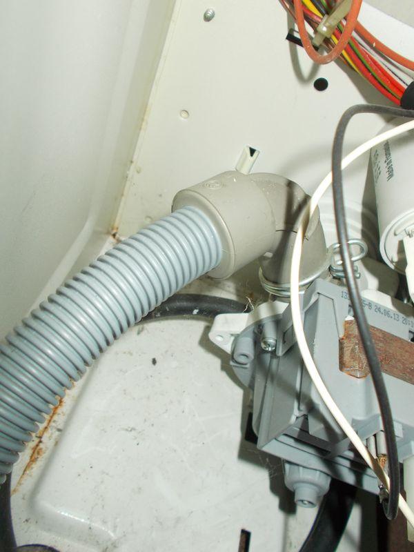

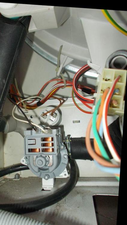

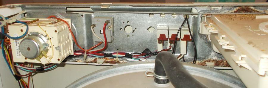

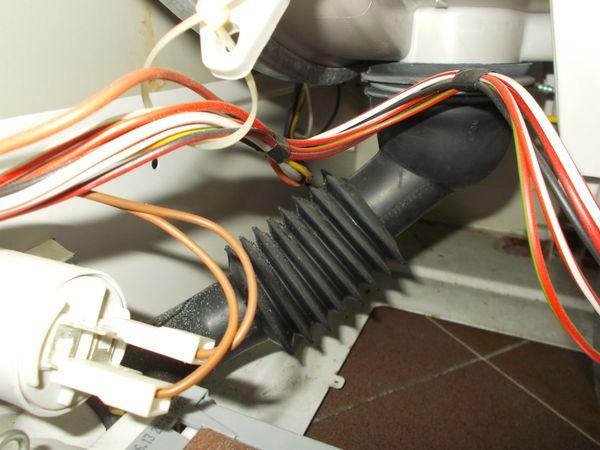

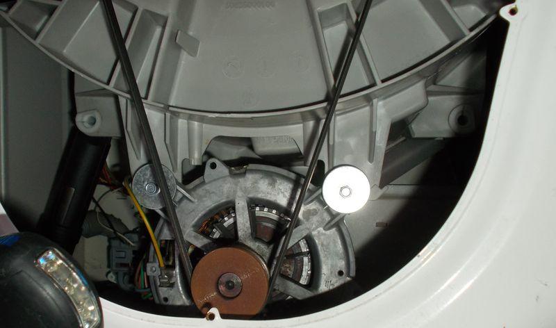

fasteagle Inserito: 3 ottobre 2021 Segnala Inserito: 3 ottobre 2021 Trattasi di una Sangiorgio Anita A6 che fa scattare il salvavita (bticino GC8813AC16), ma solo quando si effettuano lavaggi cotone 90° e comunque solo a volte. Ho già accertato che non si tratta di sovraccarico, mi chiedevo come procedere per una diagnosi differenziale circa la causa. In particolare vi chiedo dove si trovano i connettori della resistenza, che di solito è la prima indiziata. La resistenza dovrebbe trovarsi a ore 5 rispetto al cestello visto da dietro, correggetemi se sbaglio: Queste sono altre foto di connettori e tubi: Ci sono evidenti zone di ruggine, quindi presumo che da alcune parti ci siano perdite, ma come individuarle? Al prossimo lavaggio a 90° la faccio lavorare "aperta" e vedo in tempo reale da dove esce l'acqua o dove si condensa? Se non sbaglio la procedura è: aspettare che scatta, disinserire un componente (es. resistenza), riarmare e riavviarla, poi verificare se scatta ancora, giusto?
Riccardo Ottaviucci Inserita: 3 ottobre 2021 Segnala Inserita: 3 ottobre 2021 basta un tester in ohm x 1000 tra terminale dell resistenza verso terra e,se il valore di resistenza misurato non è infinito hai la resistenza in dispersione e va cambiata
fasteagle Inserita: 3 ottobre 2021 Autore Segnala Inserita: 3 ottobre 2021 il filo di terra è facile da individuare in 1^ foto, ma dov'è il terminale della resistenza? ho messo le foto perchè purtroppo non mi sono raccapezzato. quando effettuare la misurazione?
Stefano Dalmo Inserita: 3 ottobre 2021 Segnala Inserita: 3 ottobre 2021 La resistenza si trova sul lato anteriore , sotto il soffietto in gomma . Per togliere la resistenza devi smontare il pannello frontale , quindi prima Inizia a smontare la parte anteriore del soffietto , poi la serratura , poi il carter zoccolo anteriore , quì trovi delle viti le sviti , e sganci tutta la parete anteriore completa di oblò . Poi hai tutto libero per sostituire la resistenza .
piergius Inserita: 4 ottobre 2021 Segnala Inserita: 4 ottobre 2021 12 ore fa, fasteagle ha scritto: Se non sbaglio la procedura è: aspettare che scatta, disinserire un componente (es. resistenza), riarmare e riavviarla, poi verificare se scatta ancora, giusto Poiché il difetto è saltuario, ( presumibilmente dovuto a un po' di umidità assorbita dalla resistenza) , appena scatta, il primo componente da disinserire è la spina dalla presa, e riinserirla ruotata di 180° per invertire Fase e Neutro, poi riavviare la macchina. Verifica se il ciclo viene portato a termine, poi aggiorna.
fasteagle Inserita: 5 ottobre 2021 Autore Segnala Inserita: 5 ottobre 2021 @piergius Invece di aspettare il prossimo scatto, non posso invertire fin da subito la spina e vedere se il problema si ripresenta? Cosa si dedurrà nei 2 differenti scenari (scatta / non scatta quando la spina è ruotata)?
piergius Inserita: 5 ottobre 2021 Segnala Inserita: 5 ottobre 2021 2 ore fa, fasteagle ha scritto: non posso invertire fin da subito la spina e vedere se il problema si ripresenta?(*) Cosa si dedurrà nei 2 differenti scenari (scatta / non scatta quando la spina è ruotata)?(#) (*) certo, inizia eseguendo risciacquo e centrifuga, poi tutti gli altri. (#) se il fenomeno diventa meno frequente dovrebbe tendere a risolversi con l' uso della macchina. Se invece riscontri un peggioramento, può essere necessario modificare il cablaggio di resistenza e termostato dei 90 '.
fasteagle Inserita: 5 ottobre 2021 Autore Segnala Inserita: 5 ottobre 2021 Ok, spina ruotata. Alcune domande: - questa soluzione, ammesso che funzioni, è provvisoria? - il problema risiede molto probabilmente nella resistenza che è da sostituire? - non posso sincerarmi che ci sia eventualmente una dispersione nella resistenza perchè dovrei effettuare la misurazione esattamente quando scatta il salvavita ma non posso perchè i terminali della resistenza non sono immediatamente accessibili, quindi conviene sostituirla a prescindere?
Stefano Dalmo Inserita: 5 ottobre 2021 Segnala Inserita: 5 ottobre 2021 Imposta un programma a vuoto senza panni , in cui è previsto acqua calda . Appena scatta il differenziale ,prima di riarmarlo , alza la lavatrice inclinandola indietro e stacca i cavi dalla resistenza , poi riattacca il differenziale . Se non salta più , falla scaricare e adoperati alla sua sostituzione .
piergius Inserita: 27 ottobre 2021 Segnala Inserita: 27 ottobre 2021 Il 5/10/2021 alle 19:05 , fasteagle ha scritto: questa soluzione, ammesso che funzioni, è provvisoria? Fa parte delle prove effettuabili prima di buttare la Resistenza e i soldi per l' acquisto di quella nuova ! Il 5/10/2021 alle 19:05 , fasteagle ha scritto: il problema risiede molto probabilmente nella resistenza che è da sostituire? Direi poco probabilmente.! Se l' alim. è 230V Fase + Neutro,. e il difetto lamentato è il seguente : Il 3/10/2021 alle 19:21 , fasteagle ha scritto: Sangiorgio Anita A6 che fa scattare il salvavita (bticino GC8813AC16), ma solo quando si effettuano lavaggi cotone 90° e comunque solo a volte Non ho mai approfondito l' aspetto psicologico dei componenti, ma non mi risulta che un Resistore possa provare antipatia per un Termostato, attivando il quale ,al raggiungimento della temperatura, aumenta la corrente dispersa poiché sta interrompendo il Neutro.! ! Il 5 /10/21 avevo già accennato che poteva essere necessaria una inversione dei collegamenti tra Resistenza e Termostato. Hai avuto notizie se il difetto si è ripresentato o meno?
fasteagle Inserita: 29 ottobre 2021 Autore Segnala Inserita: 29 ottobre 2021 Scusate se non ho più replicato ma è successo un incidente a casa (quella della lavatrice in questione): si è allagata e non è più abitabile. Come capite ci sono problematiche più importanti e devo sospendere la soluzione di questa per adesso. Non escludo che possa prendere io la lavatrice portandola a casa mia ed occupandomene un domani ma per adesso devo pensare a salvare la casa. Aggiornerò quando potrò.
Stefano Dalmo Inserita: 29 ottobre 2021 Segnala Inserita: 29 ottobre 2021 Vedi le cose più importanti prima di tutto ! 🤗
piergius Inserita: 29 novembre 2021 Segnala Inserita: 29 novembre 2021 Fra poco dovrò cancellare i Messaggi privati causa Cartella satura.
