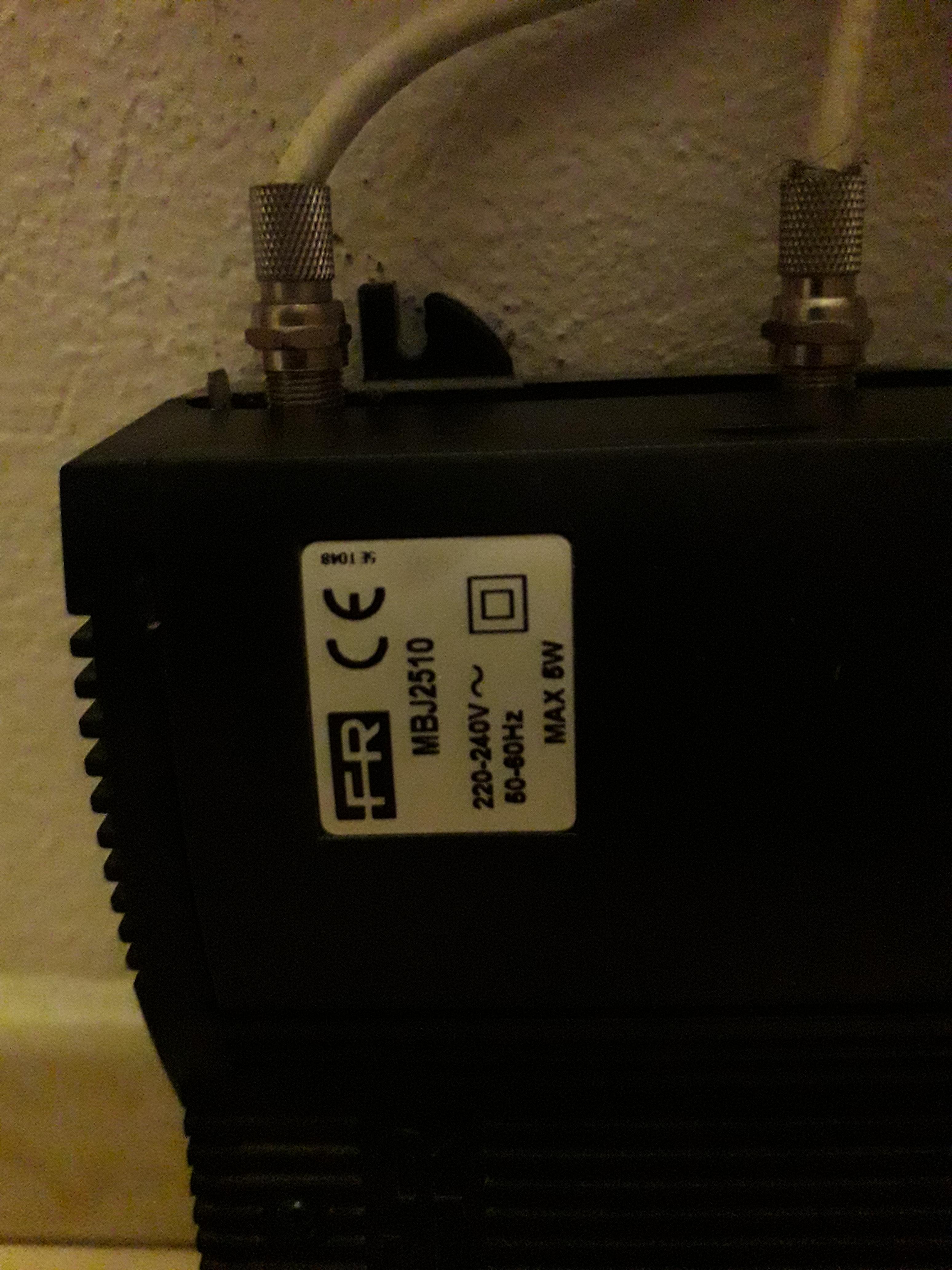

Ricerca equivalente fracarro MBJ250
Buonasera a tutti, oggi dopo anni di onorata carriera il dispositivo fracarro MBJ250 mi ha abbandonato.
Sto quindi cercando un dispositivo equivalente come prestazioni e materiali, che sia un po' più moderno... Ovviamente ad un costo ragionevole! Cosa mi consigliate?
Senza l'amplificatore non vedo la maggior parte dei canali purtroppo.
Quindi ha un solo ingresso a larga banda VHF+UHF.
Ammesso che abbia senso mantenere una sola antenna per ricevere VHF ed UHF e ammesso che in futuro erva ancora la VHF, un buon prodotto analogo a quello, è il modello MA1/20 Offel:
http://www.offel.it/upload/prodotti/allegati/schede-tecniche/DataSheet_26-010_IT.pdf
In che zona ti trovi?
Modificato: da felix54
Ti consiglio pure di rifare le connessioni, vedo qualche filo svolazzante di troppo. Usa Connettori F di adeguate dimensioni rispetto al cavo.
4 ore fa, snipermosin ha scritto:
Ti consiglio pure di rifare le connessioni, vedo qualche filo svolazzante di troppo. Usa Connettori F di adeguate dimensioni rispetto al cavo.
Giusta osservazione.
L'MBJ2510 è un 25 dB e quello della Offel consigliato è 26, credo che sia più che indicato, non credi?
Modificato: da felix54
La zona è Cagliari e le prese collegate sono 3. Per quanto riguarda l'impianto è del 2006 ed ha sempre funzionato con l'apparecchio MBJ2510 senza problemi. Sono sicuro che ci siano altri apparecchi più moderni con le stesse caratteristiche, intanto grazie per i consigli.
43 minuti fa, Marcorugg ha scritto:
Sono sicuro che ci siano altri apparecchi più moderni con le stesse caratteristiche
Infatti te ne è stato consigliato uno analogo anche se per tre prese non necessiterebbe un amplificatore, tanto meno da 25 dB (sempre che Cagliari sia la località precisa)
https://www.otgtv.it/lista.php?code=CAAA&posto=Cagliari
Su che frequenza ricevi il mux Rai 1 in VHF?
Modificato: da felix54
Purtroppo non sono assolutamente esperto, vorrei sostituire il pezzo e riniziare a vedere tutti i canali TV (così vedo solo la RAI e posso usare solo la smart TV) , sicuramente l'impianto ha qualche mega pasticcio che non oso immaginare.. Ho visto l'apparecchio che mi avete consigliato e penso di prenderlo! Sono aperto a tutti i consigli.
Mi trovo per l'esattezza a Quartucciu
11 minuti fa, Marcorugg ha scritto:
sicuramente l'impianto ha qualche mega pasticcio che non oso immaginare.
Mi trovo per l'esattezza a Quartucciu
Anche sarebbe bene approfondire sullo stato dell'impianto, se con il vecchio centralino eri soddisfatto di ciò che vedevi, con il modello Offel che ti ho consigliato otterrai gli stessi risultati.
La ricezione da Quartucciu è la seguente:
https://www.otgtv.it/lista.php?code=CADE&posto=Quartucciu
Modificato: da felix54
Grazie sei stato davvero disponibile e più che utile, prenderò il dispositivo che mi hai consigliato!
E grazie anche a tutti gli altri
3 ore fa, felix54 ha scritto:
credo che sia più che indicato, non credi?
Come equivalente di quello guasto mi sembra ok, certo, per sole 3 prese è una roba esagerata a dir poco.
Infatti ho messo le mani avanti proprio per quel motivo perché è abbastanza strano l'impiego di 25 dB per sole 3 prese.
