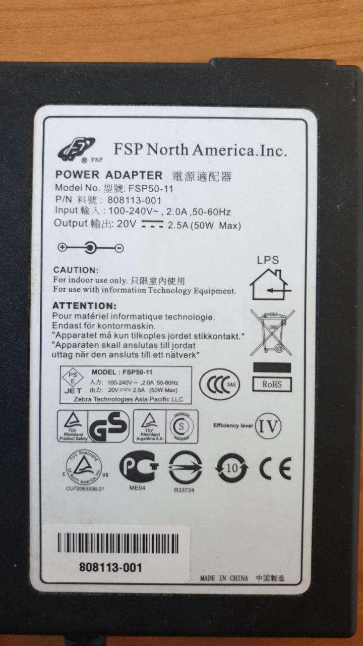

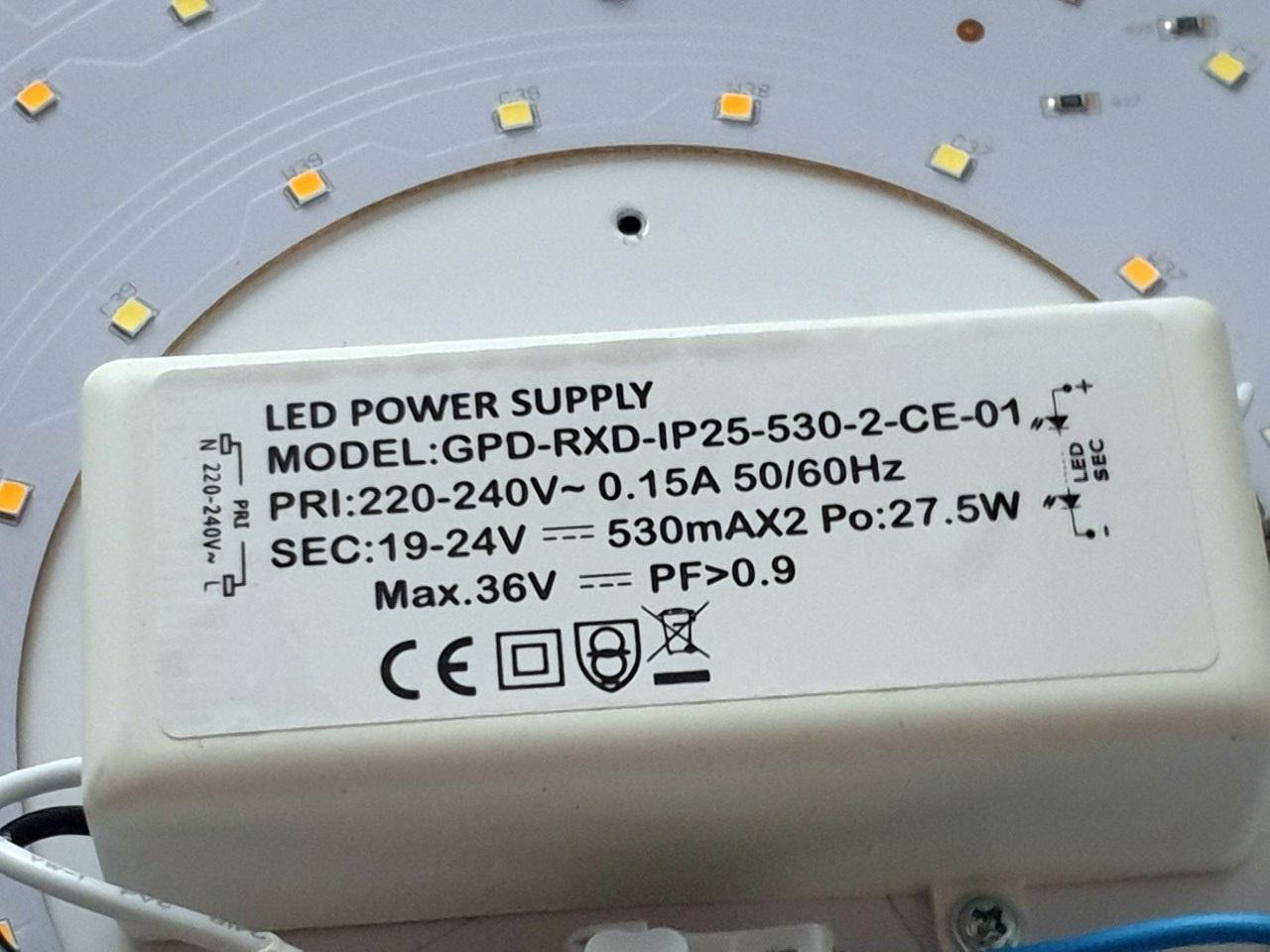

Plafoniera a led, che lampeggia
Salve . Ho una plafoniera a led , che dopo una 10 di minuti accesa, inizia a lampeggiare. Vorrei sapere quale può essere la causa.
Ha un alimentatore come da foto(1 allegata).Se il problema fosse l'alimentatore, potrei sostituirlo con la foto (2 allegata)?
Grazie.
alimentatore 2.jpg
Il suo alimentatore è un Driver in Corrente, limitato in corrente a 530 mA (o 530x2 ?, non è chiaro)
Puoi provare a misurare la tensione sull'uscita Led ?
Se collegassi il secondo alimentatore potrebbero non accendersi, o se si accendono probabilmente bruceresti tutti i Led in poco tempo.
Se hai una resistenza da 10 Ohm da metterci in serie ci puoi provare il tuo alimentatore.
Ci vuole un Driver da 500 mA, da 25-30 Watt, con tensione a vuoto di circa 30 volt, ammesso che sia colpa del Driver
Spesso muoiono prima i Led, specie se vengono collegati in parallelo, alla cinese...
Modificato: da patatino59
Dumah Brazorf
Lampeggiano tutti i led o magari sono una parte?
Se tutti cambia alimentatore.
Gionatan Toldo
Ciao,
Attenzione.
É una plafoniera bianco dinamico a 2 canali, serve il medesimo driver LED o similare a 2 canali e non singolo canale.
