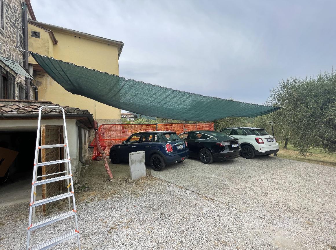

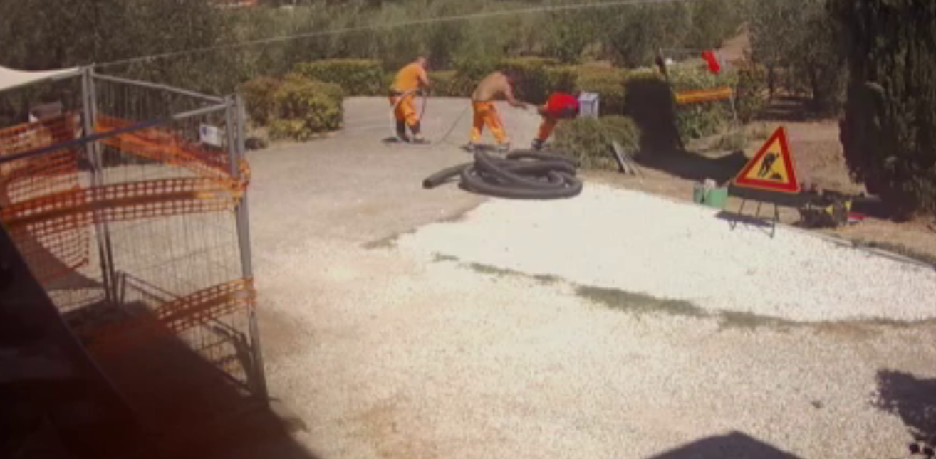

jacoscar Inserito: 4 ottobre 2021 Segnala Inserito: 4 ottobre 2021 (modificato) Ho un armadio stradale dentro la mia proprietà con all’interno una morsettiera; vorrei farlo spostare, ma e-distribuzione mi chiede: • Stralcio planimetrico ed elaborato tecnico dell’intervento edilizio che intende realizzare • Fotocopia di un proprio documento di identità in corso di validità • Copia del Titolo abilitativo alla realizzazione dell’intervento edilizio • Dimostrato Pagamento di un importo forfetario di 100 Euro (+ IVA 22%) Ho già pagato una volta ed avevo allegato solo una foto perché non avevo idea di cosa fossero lo stralcio planimetrico, elaborato tecnico dell’intervento edilizio e titolo abilitativo All’arrivo del tecnico, nonostante la richiesta fosse semplice (vogliamo spostare l’armadio stradale ed incassarlo nel muro in modo che si possano parcheggiare le auto) se n’è andato perché mancava la planimetria… Avendo chiesto all’architetto, anche lui non ne sa niente Qualcuno è riuscito a farsi spostare qualcosa del genere? Modificato: 4 ottobre 2021 da jacoscar
reka Inserita: 4 ottobre 2021 Segnala Inserita: 4 ottobre 2021 cioè l'architetto non è stato in grado di farti uno stralcio planimetrico? in pratica è la piantina con lo stato di fatto e quella con l'armadio nel nuovo posto con evidenziate le modifiche.. il titolo abilitativo è il permesso del comune
jacoscar Inserita: 4 ottobre 2021 Autore Segnala Inserita: 4 ottobre 2021 (modificato) 3 ore fa, reka ha scritto: cioè l'architetto non è stato in grado di farti uno stralcio planimetrico? in pratica è la piantina con lo stato di fatto e quella con l'armadio nel nuovo posto con evidenziate le modifiche.. il titolo abilitativo è il permesso del comune Ecco cosa mi ha dato l’architetto Ovviamente non c’è segnata la posizione dell’armadio, e mi sembra logico, cosa ne può sapere l’architetto? Modificato: 4 ottobre 2021 da Maurizio Colombi Rimossa planimetria.
reka Inserita: 4 ottobre 2021 Segnala Inserita: 4 ottobre 2021 devi farlo fare, chiedi a un geometra vedrai che capisce subito di che si tratta.
click0 Inserita: 4 ottobre 2021 Segnala Inserita: 4 ottobre 2021 sei certo che sia materiale di competenza enel?
jacoscar Inserita: 4 ottobre 2021 Autore Segnala Inserita: 4 ottobre 2021 29 minutes ago, click0 said: sei certo che sia materiale di competenza enel? Di e-distribuzione; di chi altro sarebbe altrimenti?
ilsolitario Inserita: 4 ottobre 2021 Segnala Inserita: 4 ottobre 2021 Il problema è che senza uno straccio di permesso richiesto CILA- SCIA ecc ecc non te lo sposteranno mai.
Maurizio Colombi Inserita: 4 ottobre 2021 Segnala Inserita: 4 ottobre 2021 ... se l'armadio è li, sicuramente prima c'era un muretto, un fabbricato, un marciapiede, un campo... un qualche diamine che non permetteva l'accesso alle auto.
max.riservo Inserita: 4 ottobre 2021 Segnala Inserita: 4 ottobre 2021 @jaco : per il tuo benessere forse è meglio che rimuovi la planimetria ... ci sono dei dati che identificano esattamente dove si trova la proprietà.
jacoscar Inserita: 4 ottobre 2021 Autore Segnala Inserita: 4 ottobre 2021 1 hour ago, Maurizio Colombi said: ... se l'armadio è li, sicuramente prima c'era un muretto, un fabbricato, un marciapiede, un campo... un qualche diamine che non permetteva l'accesso alle auto. sì, c’era un albero e un terrapieno che è stato rimosso
Maurizio Colombi Inserita: 5 ottobre 2021 Segnala Inserita: 5 ottobre 2021 7 ore fa, jacoscar ha scritto: sì, c’era un albero e un terrapieno che è stato rimosso Direi che l'inghippo si è risolto da solo!
patatino59 Inserita: 5 ottobre 2021 Segnala Inserita: 5 ottobre 2021 (modificato) Cosa c'è dentro ? Puoi fare una foto o è chiuso a chiave ? In tal caso deve spostarlo il gestore, o pagarti il comodato. Modificato: 5 ottobre 2021 da patatino59
jacoscar Inserita: 5 ottobre 2021 Autore Segnala Inserita: 5 ottobre 2021 4 minutes ago, patatino59 said: Cosa c'è dentro ? Puoi fare una foto o è chiuso a chiave ? In tal caso deve spostarlo il gestore, o pagarti il comodato. È chiuso a chiave, ma dentro c’è una morsettiera Da quello che ricordo è stato messo quando abbiamo fatto togliere un palo e interrare un cavo (saranno passati 20 anni) Inoltre mi sembra strano che si possa spostare “più lontano” dalla direzione da cui arrivano i cavi perché andrebbero “estesi”, secondo voi lo possono fare?
Maurizio Colombi Inserita: 5 ottobre 2021 Segnala Inserita: 5 ottobre 2021 27 minuti fa, jacoscar ha scritto: secondo voi lo possono fare? Si può fare tutto, pagando! Il fatto che sia stato rimosso il terrapieno, l'albero e quant'altro riparava la colonnina, presupponeva il rilascio di un documento da parte di un ufficio comunale che ne autorizzava la rimozione e questo sarebbe stato sufficiente a far rimuovere la colonnina a costo "aggratis" o quasi. Non avendo nulla di concreto tra le mani, bisognerà iniziare una nuova pratica presso gli uffici comunali, aprire una CILA, una DIA, una SCIA, una VATTELAPESCA per le opere da realizzare (canalizzazioni, basamenti ecc.) L'operazione sarà lunga e complicata, ma (una volta presentata la domanda) nessuno può proibire ad un trattore di passare di li ed abbattere la colonnina.... involontariamente!
jacoscar Inserita: 5 ottobre 2021 Autore Segnala Inserita: 5 ottobre 2021 20 minutes ago, Maurizio Colombi said: Si può fare tutto, pagando! Il fatto che sia stato rimosso il terrapieno, l'albero e quant'altro riparava la colonnina, presupponeva il rilascio di un documento da parte di un ufficio comunale che ne autorizzava la rimozione e questo sarebbe stato sufficiente a far rimuovere la colonnina a costo "aggratis" o quasi. Non avendo nulla di concreto tra le mani, bisognerà iniziare una nuova pratica presso gli uffici comunali, aprire una CILA, una DIA, una SCIA, una VATTELAPESCA per le opere da realizzare (canalizzazioni, basamenti ecc.) L'operazione sarà lunga e complicata, ma (una volta presentata la domanda) nessuno può proibire ad un trattore di passare di li ed abbattere la colonnina.... involontariamente! Dove posso trovare 22 minutes ago, Maurizio Colombi said: Si può fare tutto, pagando! Il fatto che sia stato rimosso il terrapieno, l'albero e quant'altro riparava la colonnina, presupponeva il rilascio di un documento da parte di un ufficio comunale che ne autorizzava la rimozione e questo sarebbe stato sufficiente a far rimuovere la colonnina a costo "aggratis" o quasi. Non avendo nulla di concreto tra le mani, bisognerà iniziare una nuova pratica presso gli uffici comunali, aprire una CILA, una DIA, una SCIA, una VATTELAPESCA per le opere da realizzare (canalizzazioni, basamenti ecc.) L'operazione sarà lunga e complicata, ma (una volta presentata la domanda) nessuno può proibire ad un trattore di passare di li ed abbattere la colonnina.... involontariamente! grazie, dove posso trovare riscontro a quello che dici? Per metterlo davanti all’architetto che evidentemente non ne sapeva niente
Maurizio Colombi Inserita: 5 ottobre 2021 Segnala Inserita: 5 ottobre 2021 Se lo spostamento del materiale che era affiancato alla colonnina non è stato un lavoro eseguito "in leggerezza", l'ufficio tecnico del comune dovrebbe avere tutto.
jacoscar Inserita: 5 ottobre 2021 Autore Segnala Inserita: 5 ottobre 2021 Just now, Maurizio Colombi said: Se lo spostamento del materiale che era affiancato alla colonnina non è stato un lavoro eseguito "in leggerezza", l'ufficio tecnico del comune dovrebbe avere tutto. Ok, controllerò; all’inizio credevo che l’intervento edilizio a cui fanno riferimento fosse lo spostamento dell’armadio piuttosto che quello che rende necessario lo spostamento dell’armadio (rimozione del terrapieno)
Maurizio Colombi Inserita: 5 ottobre 2021 Segnala Inserita: 5 ottobre 2021 Uno è la conseguenza dell'altro. Se abbatto una casa e su quella casa c'è una cassetta ENEL, non devo chiedere autorizzazione per spostare la cassetta ENEL, ma per abbattere la casa. Di conseguenza, abbattendo la casa, si dovrà trovare una soluzione per riposizionare la cassetta ENEL. Ma questi non sono affari che competono a chi abbatte la casa o a chi autorizza l'abbattimento della casa.
jacoscar Inserita: 8 aprile 2022 Autore Segnala Inserita: 8 aprile 2022 Giusto per dare un aggiornamento, ho dovuto aprire due pratiche pagando 122€ per la prima (che però è stata annullata per mancanza della documentaione necessaria), riaprirne un'altra pagando altri 122€ e pagare altri 556€ per i lavori (questo a Novembre 2021) Siamo ad aprile 2022sto ancora aspettando che vengano a farmi il lavoro (sarebbero dovuti venire entro 50 giorni lavorativi) Sapete se posso richiedere un indennizzo per ritardo?
pedersen Inserita: 8 aprile 2022 Segnala Inserita: 8 aprile 2022 Se la procedura e' con e-distribuzione, a me fecero un rimborso di 35 euro perche' avevano fatto i lavori oltre i 50 gg lavorativi.
jacoscar Inserita: 3 giugno 2022 Autore Segnala Inserita: 3 giugno 2022 Avendo chiamato mi avevano dato come nuova deadline il 31 maggio 2022; non si è fatto vivo nessuno A chi posso denunciarli? Arera?
jacoscar Inserita: 8 agosto 2022 Autore Segnala Inserita: 8 agosto 2022 Dopo 10 mesi sono iniziati i lavori
ROBY 73 Inserita: 8 agosto 2022 Segnala Inserita: 8 agosto 2022 Ciao jacoscar, 2 ore fa, jacoscar ha scritto: Dopo 10 mesi sono iniziati i lavori Posso dirlo anch'io?! <<Era ora>> 😄 Bella la foto, sei sicuro che sia di oggi? Sembra fatta negli anni '80 😉
mrgianfranco Inserita: 9 agosto 2022 Segnala Inserita: 9 agosto 2022 10 ore fa, ROBY 73 ha scritto: Sembra fatta negli anni '80 😉 Fosse negli anni 80 non avremo visto cartelli di segnalazione nè racinzione da cantiere!😊
