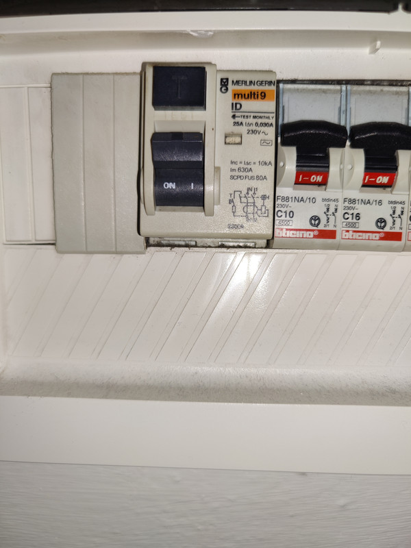

Onihcram Inserito: 4 ottobre 2021 Segnala Inserito: 4 ottobre 2021 Buonasera a tutti, vado subito al dunque. Ogni volta che c'è un temporale la corrente del mio appartamento salta, anche 3 o 4 volte la stessa sera, in più salta di notte creando i soliti disagi. Chiedo consiglio a voi se una volta appurato l'integrità del sistema in casa, si possa risolvere cambiando apparecchio. Allego l'immagine del salvavita attualmente in uso. Grazie mille a tutti.
piergius Inserita: 11 ottobre 2021 Segnala Inserita: 11 ottobre 2021 Se avvengono scatti ritenuti intempestivi, l'unico Differenziale presumibilmente sta lavorando in area critica ! Dopo la diffusione degli interruttori Differenziali è aumentato il numero degli elettrodomestici presenti in casa ed alcune tipologie recenti di essi presentano un filtro di rete che per sua natura causa una dispersione verso Terra. Per questo la prassi attuale prevede: 1) un primo Differenziale riservato a Luce, Prese 10A, Frigo, Congelatore, Computer e Servizi essenziali inferiori a 1000 W; (va bene quello presente) 2) Almeno un secondo Differenziale di tipo F adibito a tutti i carichi di potenza maggiore + dotati di filtro rete + ubicati in Cucina, Lavanderia, all' aperto. Se la somma delle loro potenze nominali supera 7500W, necessiteranno più Differenziali. Ad esempio Piano cottura ad induzione e Climatizzatori potrebbero richiedere un ulteriore Differenziale dedicato. Il criterio proposto riduce drasticamente le interruzioni a carico dei Servizi essenziali anche durante i temporali.
