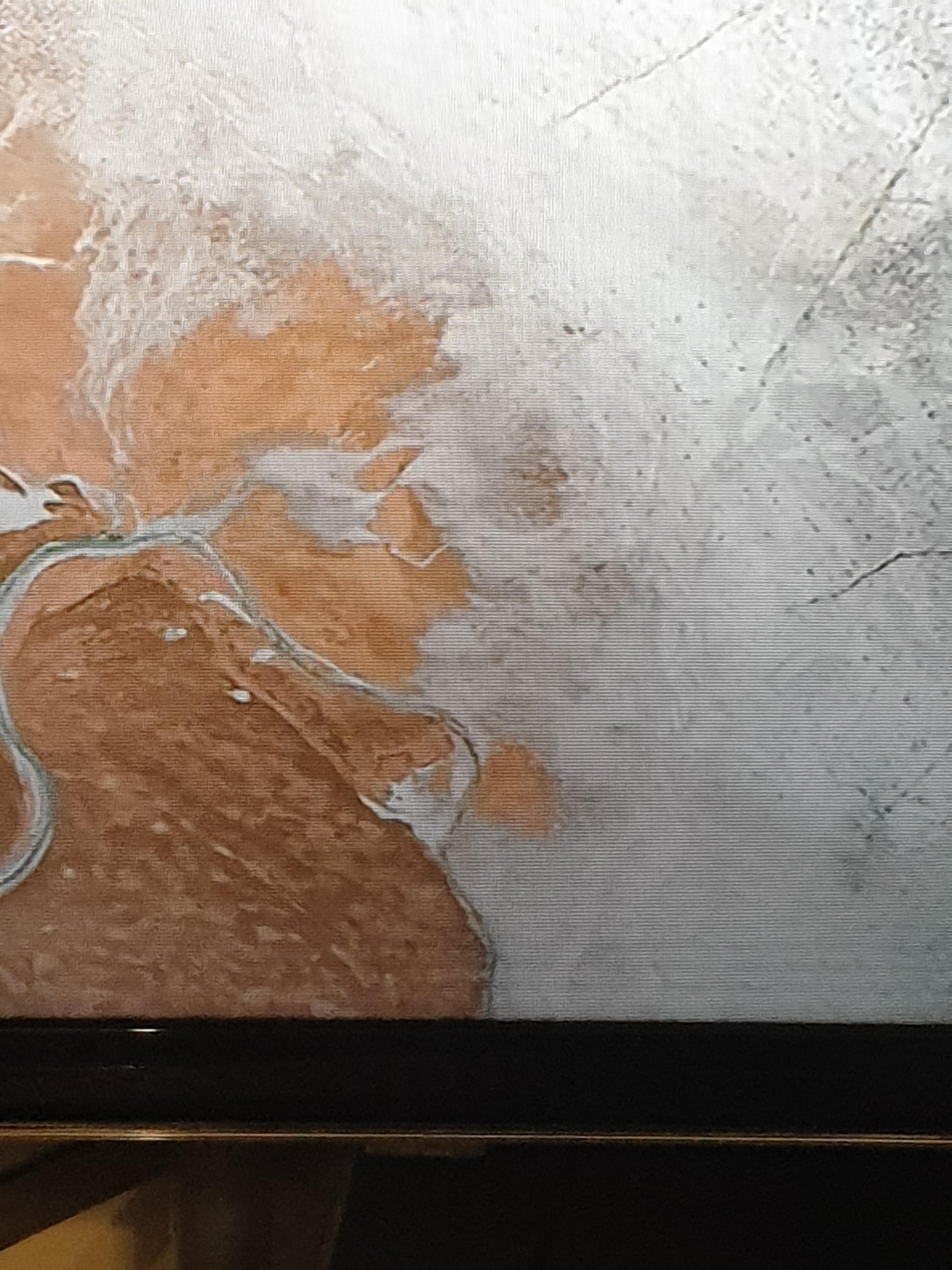

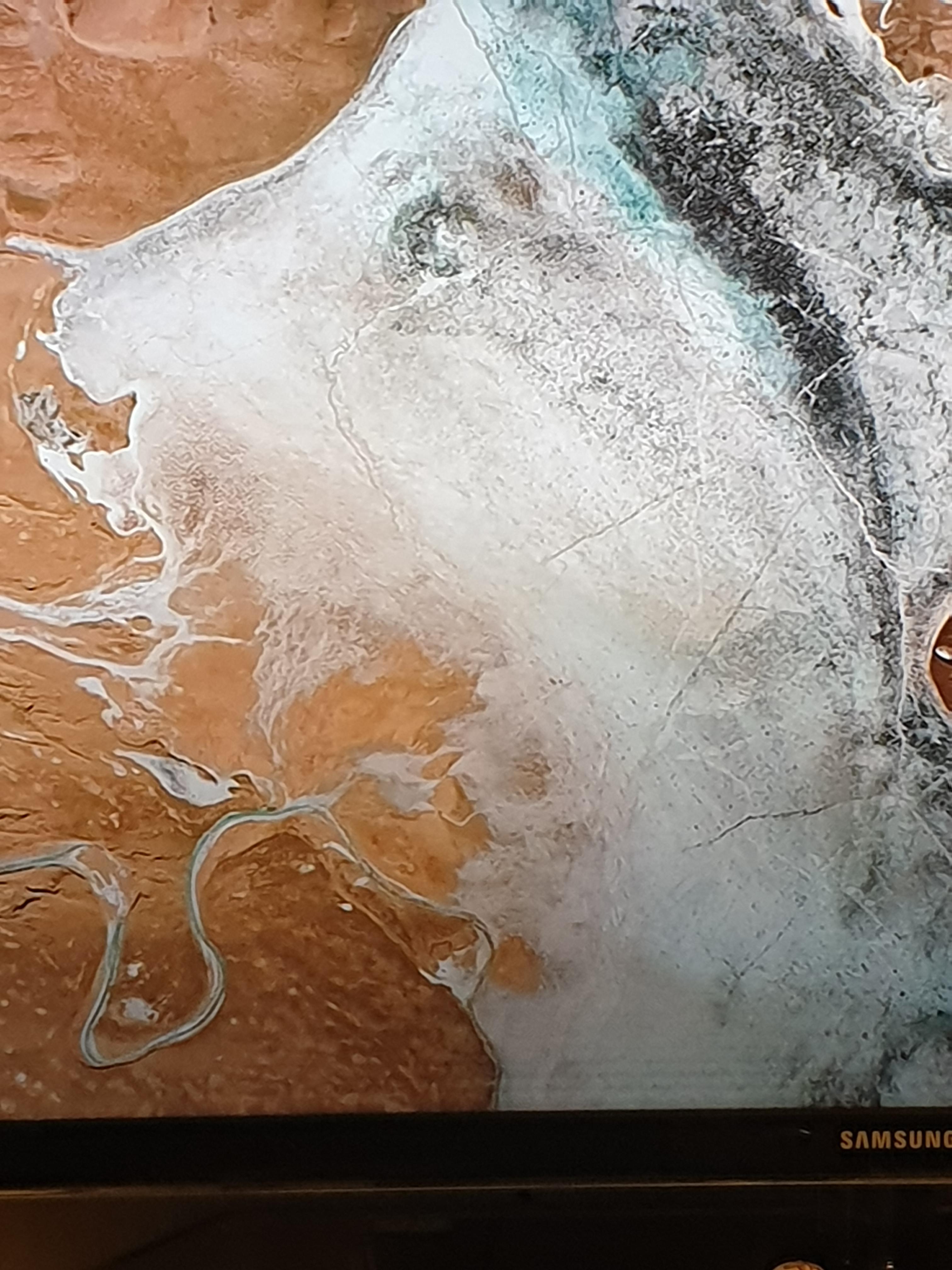

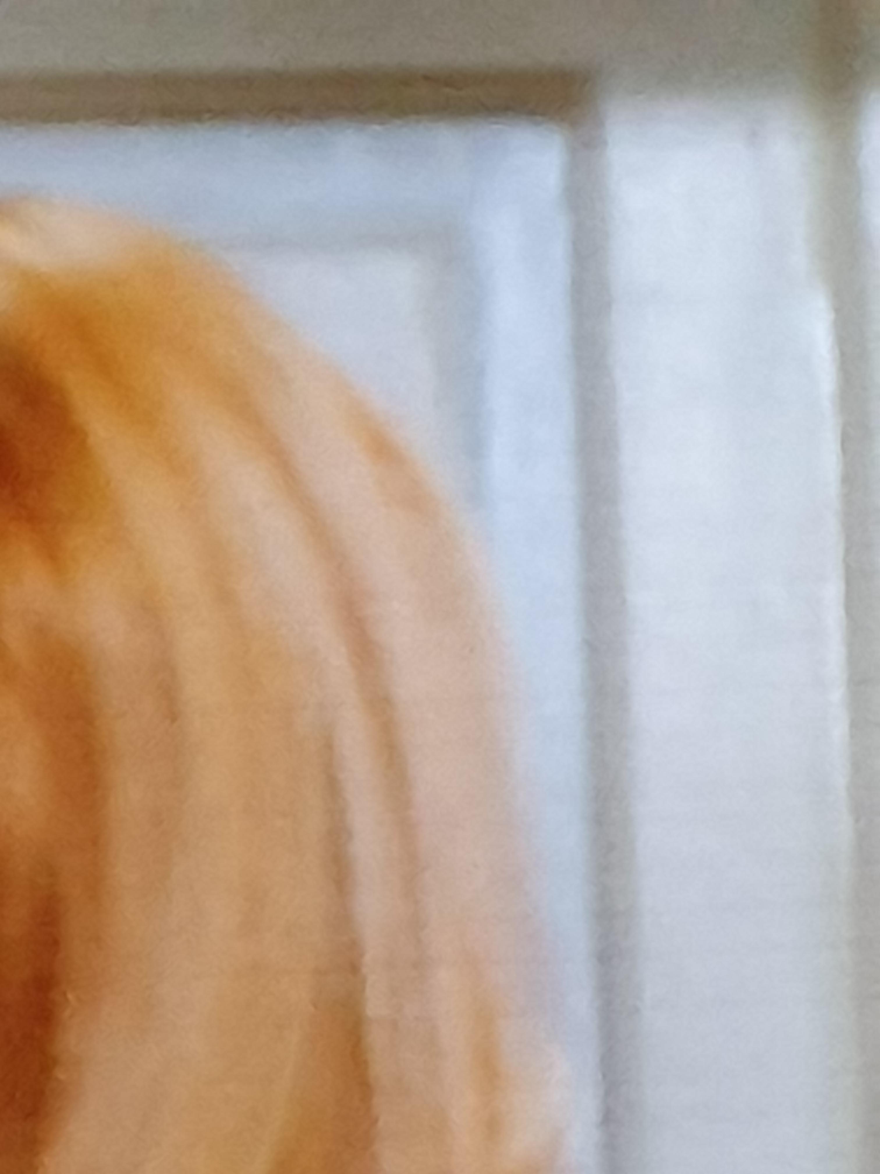

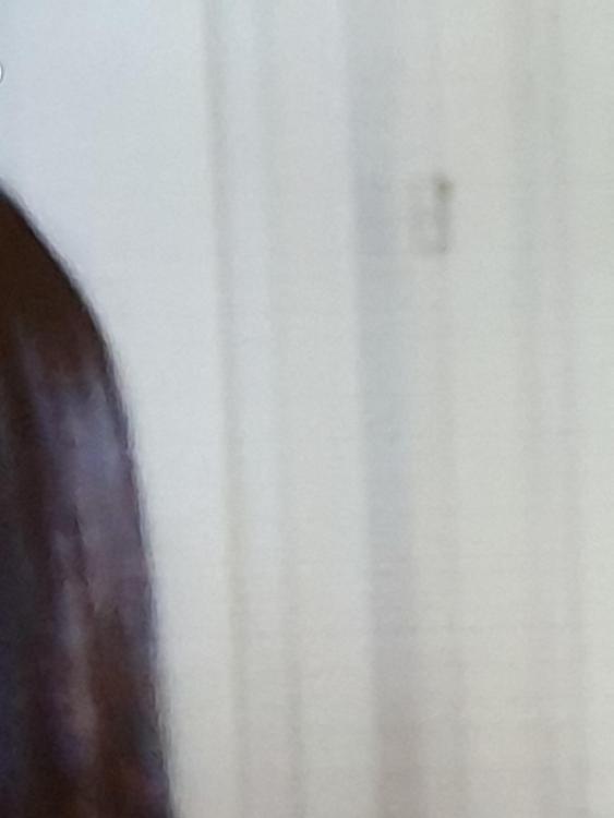

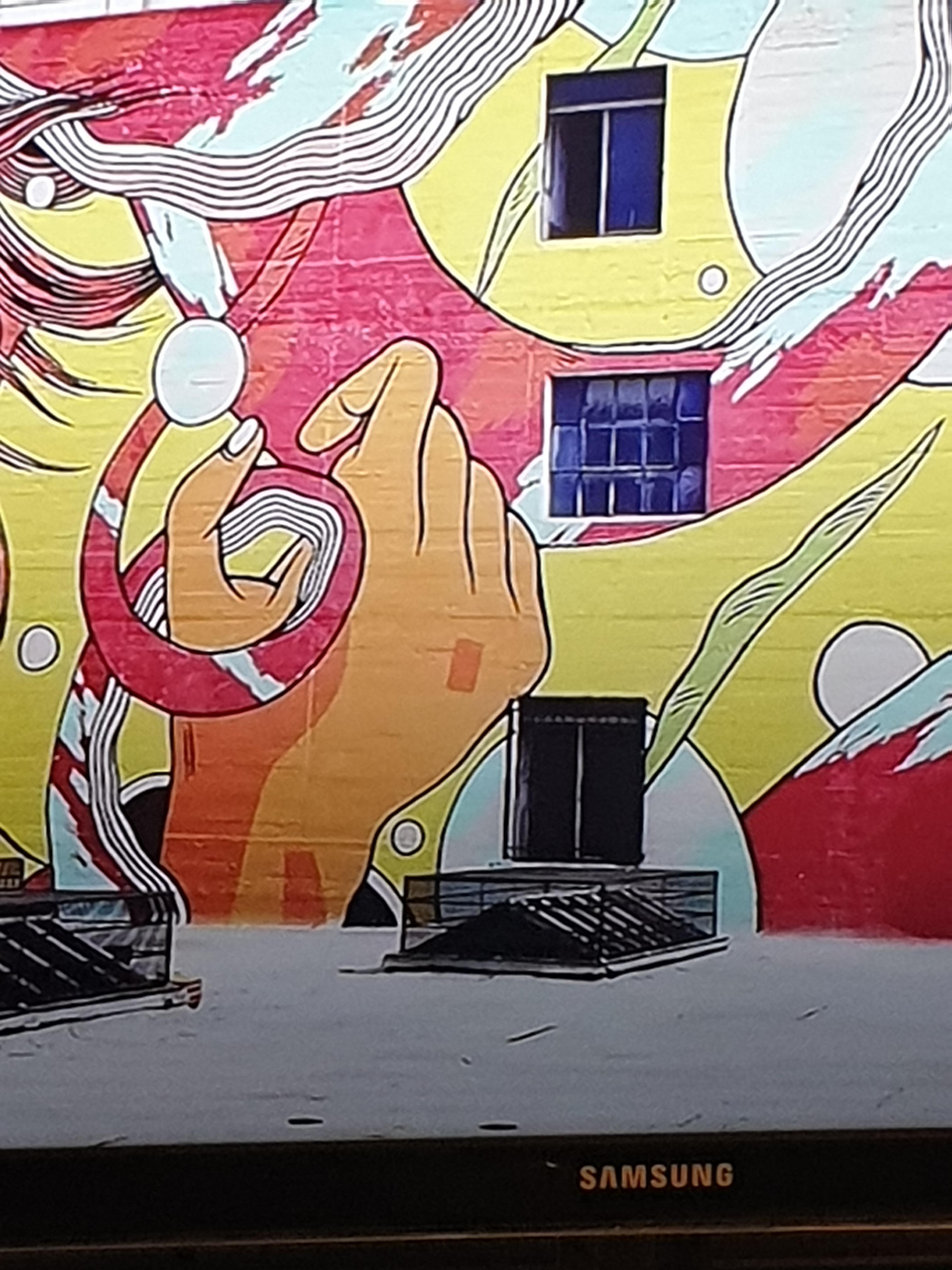

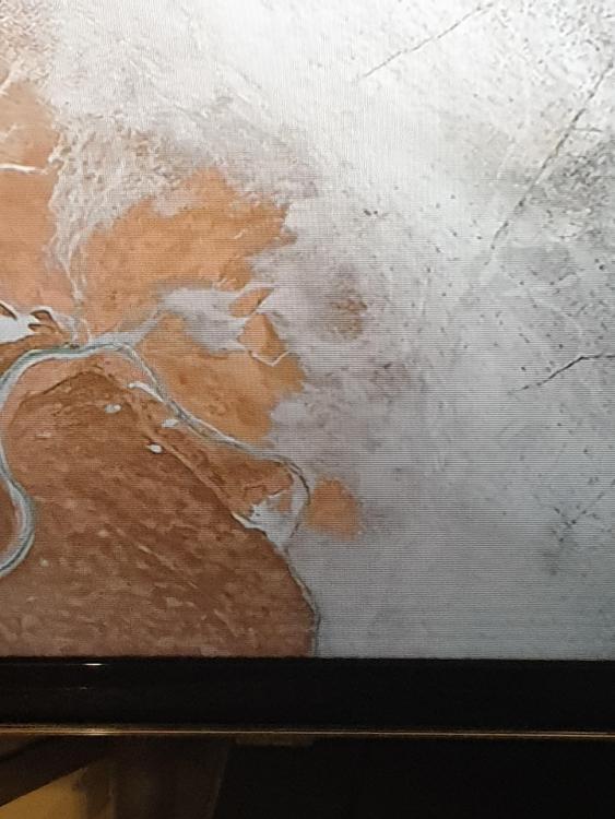

bepi67 Inserito: 5 ottobre 2021 Segnala Share Inserito: 5 ottobre 2021 Ciao a tutti, sul televisore in oggetto dopo un'oretta dall'accensione compaiono delle lievi striature orizzontali. Scompaiono solo se la tv si spegne e la si lascia raffreddare. Il problema non sembra presentarsi se la Tv viene fatta funzionare senza coperchio. Può essere la Tcon ? Ho notato tra l'altro che il chip scaler video sulla main board scalda tantissimo, è normale ? Grazie anticipatamente. Giuseppe Link al commento Condividi su altri siti More sharing options...
3kek1 Inserita: 5 ottobre 2021 Segnala Share Inserita: 5 ottobre 2021 servono foto del difetto Link al commento Condividi su altri siti More sharing options...
bepi67 Inserita: 5 ottobre 2021 Autore Segnala Share Inserita: 5 ottobre 2021 Eccole: sono queste striature orizzontali visibili soprattutto sugli sfondi uniformi. Link al commento Condividi su altri siti More sharing options...
bepi67 Inserita: 5 ottobre 2021 Autore Segnala Share Inserita: 5 ottobre 2021 4 ore fa, Badciaps ha scritto: servono foto del difetto Inserite, grazie ! G. Link al commento Condividi su altri siti More sharing options...
3kek1 Inserita: 5 ottobre 2021 Segnala Share Inserita: 5 ottobre 2021 Non sembrano nitide, prova a fare foto da piu lontano. Link al commento Condividi su altri siti More sharing options...
bepi67 Inserita: 5 ottobre 2021 Autore Segnala Share Inserita: 5 ottobre 2021 14 minuti fa, Badciaps ha scritto: Non sembrano nitide, prova a fare foto da piu lontano. Qui si vedono meglio, soprattutto sulla parte bassa dello schermo. Link al commento Condividi su altri siti More sharing options...
3kek1 Inserita: 5 ottobre 2021 Segnala Share Inserita: 5 ottobre 2021 (modificato) Sembra un difetto allo schermo. Sarebbe da escludere a turno i flat di uscita della tcon Modificato: 5 ottobre 2021 da Badciaps Link al commento Condividi su altri siti More sharing options...
