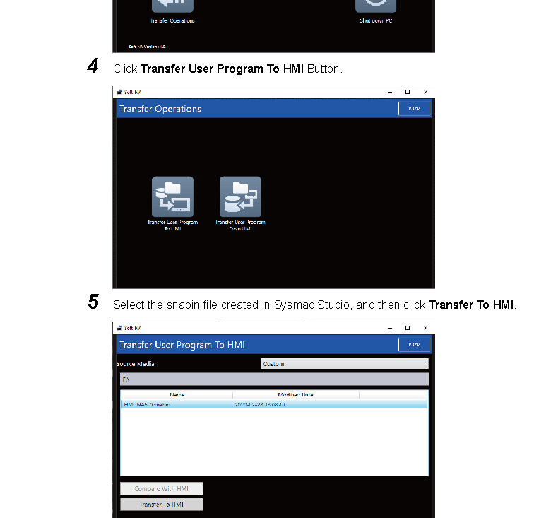

Gianka77 Inserito: 5 ottobre 2021 Segnala Inserito: 5 ottobre 2021 Buongiorno, intanto chiedo scusa qualora non mi fossi accorto dell'esistenza di una discussione al riguardo. Sono alle prese con Omron SoftNARuntime. Ho installato la versione desiderata e al momento di importare il progetto, il manuale riporta questa dicitura: Select the snabin file created in Sysmac Studio, and then click Transfer To HMI. Come faccio a creare il file .snabin su Sysmac Studio ? Grazie in anticipo per l'aiuto. Buon pomeriggio
Schwoch89 Inserita: 20 ottobre 2021 Segnala Inserita: 20 ottobre 2021 Ciao Gianka77, per trasferire il progetto da Sysmac Studio a Soft-NA puoi usare due metodi: - trasferimento tramite file, creando il famoso snabin richiesto dal menu di sistema. Questo file può essere generato dal menu Dispositivo -> Sincronizzazione -> Dispositivo di supporto... - collegamento tramite Ethernet. Se il Soft-NA fosse installato sullo stesso PC in cui risiede Sysmac Studio basta impostare come indirizzo IP di destinazione 127.0.0.1. Invece, se fosse un PC differente occorre impostare l'indirizzo relativo e accertarsi di aggiungere su quel PC una regola al firewall per consentire la comunicazione sullo porta 8100 (quella di default). Consiglio il secondo metodo, in quanto molto più veloce.
Gianka77 Inserita: 24 novembre 2021 Autore Segnala Inserita: 24 novembre 2021 Grazie mille Testati entrambi, il secondo decisamente più veloce.
Alby74 Inserita: 25 agosto 2022 Segnala Inserita: 25 agosto 2022 (modificato) Buongiorno, sono alle prese con Omron SoftNARuntime, l'ho scaricato dal sito e vorrei installarlo sul mio PC. Ho la licenza su USB, ma durante l'installazione mi chiede anche un codice di installazione, dove lo trovo? Grazie. Modificato: 25 agosto 2022 da Alby74
Schwoch89 Inserita: 26 agosto 2022 Segnala Inserita: 26 agosto 2022 Ciao Alby74, la licenza è un codice stampato su un foglio presente all'interno della confezione con cui ti è arrivata la chiavetta USB (dongle).
