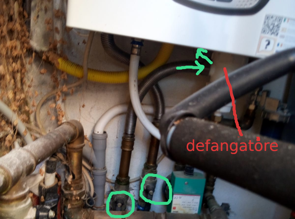

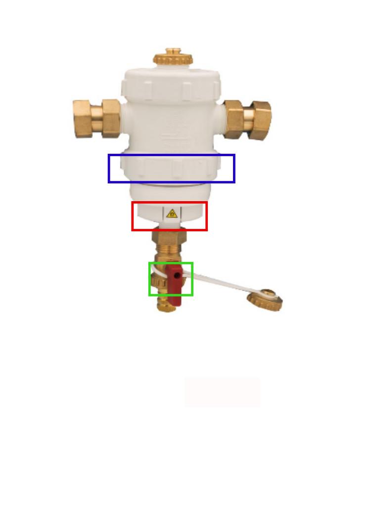

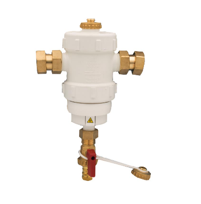

graficaweb Inserito: 5 ottobre 2021 Segnala Share Inserito: 5 ottobre 2021 Buongiorno a tutti, qualcuno sa indicarmi come procedere alla pulizia di un defangatore magnetico per caldaia? Grazie, cordiali saluti Link al commento Condividi su altri siti More sharing options...
Stefano Dalmo Inserita: 5 ottobre 2021 Segnala Share Inserita: 5 ottobre 2021 Posta una foto del tuo defangatore . Link al commento Condividi su altri siti More sharing options...
graficaweb Inserita: 6 ottobre 2021 Autore Segnala Share Inserita: 6 ottobre 2021 Grazie, eccola , dovrebbe essere un defangatore magnetico della Ferrari. Link al commento Condividi su altri siti More sharing options...
Stefano Dalmo Inserita: 6 ottobre 2021 Segnala Share Inserita: 6 ottobre 2021 (modificato) Scarica l'impianto dal rubinetto posto sotto , e svita la parte superiore , quella bianca con i i punti per far presa con la chiave . tira fuori il filtro e il magnete e puliscilo in acqua . Se ci sono delle valvole sotto la caldaia che chiudono l'impianto di riscaldamento , chiudile prima di scaricare . Modificato: 6 ottobre 2021 da Stefano Dalmo Link al commento Condividi su altri siti More sharing options...
graficaweb Inserita: 9 ottobre 2021 Autore Segnala Share Inserita: 9 ottobre 2021 (modificato) anzitutto grazie mille e mi scuso perchè non sono riuscito a riscontrare prima di fine settimana per valvole intendi i 2 rubinetti/sarancinesche di mandata e ritorno riscaldamento ? questi due intercetti sono a monte dei due tubi, allego foto, in pratica un tubo (si vede male l'ho segnato con le frecce) entra nel defangatore e poi entra in caldaia; l'altro (si vede meglio) va diretto in caldaia è meglio spegnere la caldaia per fare l'intervento? grazie ancora Modificato: 9 ottobre 2021 da graficaweb Link al commento Condividi su altri siti More sharing options...
Stefano Dalmo Inserita: 9 ottobre 2021 Segnala Share Inserita: 9 ottobre 2021 Se la stacchi la tensione male non fai . Si le valvole sono quelle . Link al commento Condividi su altri siti More sharing options...
graficaweb Inserita: 24 ottobre 2021 Autore Segnala Share Inserita: 24 ottobre 2021 (modificato) Grazie mille, dovrei essere riuscito a completare la procedura. Sinceramente aprendo il rubinetto del defangatore non mi è uscita acqua, solo quando ho svitato la ghiera superiore (rettangolo blu) è versata acqua. Non ho trovato particolari residui di sporco. Con l'occasione ho verificato anche la pressione dell'impianto riportandola nel range richiesto (generalmente indicato da un'area verde sul manometro) Al solo scopo di verificare procedura e come sunto qualora occorresse ad altri 1) ho tolto tensione (corrente) alla caldaia 2) ho chiuso le valvole / rubinetti / saracinesche dei due tubi dell'impianto riscaldamento, sotto la caldaia 3) ho agganciato un tubo in gomma al defangatore per far defluire l'acqua in luogo idoneo (può bastare anche un recipiente idoneo) 4) ho aperto il rubinetto del defangatore (rettangolo verde) 5) ho (nel dubbio) anche sganciato l'anello (rettangolo rosso) che contiene i due magneti (non si svita, va tirato in basso con fermezza ma delicatezza), non è cascato in terra in quanto viene "fermato" dal rubinetto 6) facendo attenzione in quanto l'acqua potrebbe non essere defluita tutta, ho svitato la ghiera superiore (rettangolo blu) , generalmente viene fornita assieme al defangatore una "pinza" apposita (simile a quella usata per i filtri in polifosfati) 7) ho pulito con l'acqua tutte le parti cosi smontate, il filtro (in questo caso) è un disco rigido blu 8a) ho rimontato il tutto facendo attenzione di inserire il filtro, sopra citato, nella sede opportuna (ha 4 piedini come "guida") 8b) ho chiuso il rubinetto del defangatore (rettangolo verde) 8c) ho aperto le valvole / rubinetti / saracinesche dei due tubi dell'impianto riscaldamento, sotto la caldaia 8d) ho dato tensione (corrente) alla caldaia Modificato: 24 ottobre 2021 da graficaweb Link al commento Condividi su altri siti More sharing options...
Stefano Dalmo Inserita: 24 ottobre 2021 Segnala Share Inserita: 24 ottobre 2021 Bene !! Grazie per la condivisione della tua esperienza . Link al commento Condividi su altri siti More sharing options...
graficaweb Inserita: 24 ottobre 2021 Autore Segnala Share Inserita: 24 ottobre 2021 Grazie a te/voi per il prezioso aiuto che fornite sul forum Link al commento Condividi su altri siti More sharing options...
