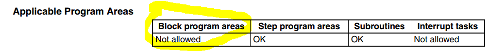

timer in testo strutturato
Buongiorno a tutti
Sto creando un FB su CP1L-E
Per comodità in testo strutturato
Il mio problema è che se inserisco un timer con questa riga di programma
TIMX(M_Start, TIM_App, UINT#2)
quando compilo ho questo errore
ERRORE: Il simbolo 'TIM_App' è il tipo di dati non valido (TIMER o COUNTER) nel programma SFC/ST.
M_Start è assegnato come BOOL
TIM_App è assegnato come TIMER
Con i CP1 non si possono usare i TIM e TIMX nelle FB:
14 ore fa, Ctec ha scritto:
Con i CP1 non si possono usare i TIM e TIMX nelle FB:
