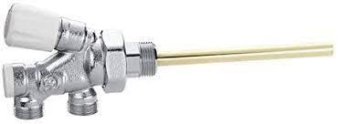

Giovannim72 Inserito: 6 ottobre 2021 Segnala Share Inserito: 6 ottobre 2021 Buongiorno a tutti, avrei bisogno di un consiglio per risolvere il problema descritto nel titolo. L'impianto di riscaldamento della mia abitazione è composto da una caldaia a condesazione Immergas victrix tera 24 di nuova installazione su un impianto monotubo al quale sono collegati 7 radiatori dei quali gli ultimi 3 risultano appena tiepidi anche dopo ore. Ho provato ad alzare la temperatura di esercizio da 60 a 70/75 migliorando la situazione davvero di poco e peggiorando i consumi davvero di tanto. 😞 Tutte le stanze sono sullo stesso piano per una metratura totale di circa 120 mq. Qualcuno mi diceva di provare con una pompa di rilancio da sistemare subito dopo la caldaia. Potrebbe essere la soluzione giusta ?? o potrei provare qualcos'altro ? Grazie a quanti vorranno aiutarmi. Giovanni. Link al commento Condividi su altri siti More sharing options...
drn5 Inserita: 6 ottobre 2021 Segnala Share Inserita: 6 ottobre 2021 (modificato) E' sempre stato così o in passato erano tutti caldi? Hai provato a chiudere tutti i radiatori ad esclusione di quelli tiepidi per provare a sentire se da tiepidi diventano caldi? L'impianto è pulito o magari sporco da anni senza defangatore? Una pompa potrebbe fare la differenza, ma prima cerchiamo di capirne di più... E' anche possibile variare la velocità del circolatore interno alla caldaia e portarla al massimo, potrebbe essere che basti quello. Ciao Modificato: 6 ottobre 2021 da drn5 Link al commento Condividi su altri siti More sharing options...
Giovannim72 Inserita: 6 ottobre 2021 Autore Segnala Share Inserita: 6 ottobre 2021 Provo a darle qualche informazione in più: E' sempre stato così o in passato erano tutti caldi? La casa è stata acquistata da poco, quindi non so come funzionaserro prima, tuttavia durante una parziale ristrutturazione è stato sostituito un radiatore con uno di quelli a colonna che da quello che ho capito potrebbe aver compromesso l'efficienza. Hai provato a chiudere tutti i radiatori ad esclusione di quelli tiepidi per provare a sentire se da tiepidi diventano caldi? Il problema è che è un impianto monotubo con i radiatori "in linea" quindi se chiudo il primo chiudo tutto. L'impianto è pulito o magari sporco da anni senza defangatore? In fase di sostituzione della caldaia è stata fatta anche la pulizia dell'impianto e attualmente c'è un defangatore montato che pulisco periodicamente. Grazie per la risposta ;-) Link al commento Condividi su altri siti More sharing options...
Stefano Dalmo Inserita: 6 ottobre 2021 Segnala Share Inserita: 6 ottobre 2021 18 minuti fa, Giovannim72 ha scritto: problema è che è un impianto monotubo con i radiatori "in linea" quindi se chiudo il primo chiudo tutto Ma chi lo ha detto ? Hai provato ? Link al commento Condividi su altri siti More sharing options...
Giovannim72 Inserita: 6 ottobre 2021 Autore Segnala Share Inserita: 6 ottobre 2021 Mi è stato detto dall'installatore... stasera per conferma provo. Link al commento Condividi su altri siti More sharing options...
drn5 Inserita: 6 ottobre 2021 Segnala Share Inserita: 6 ottobre 2021 1 ora fa, Giovannim72 ha scritto: Il problema è che è un impianto monotubo con i radiatori "in linea" quindi se chiudo il primo chiudo tutto. Questo è vero se i radiatori hanno un tubo in alto e uno in basso, se invece hanno entrambi i tubi in basso il rubinetto chiude l'acqua al suo termosifone e la manda direttamente al prossimo sulla linea. Questo è ancora più vero se hai le testine termostatiche. Link al commento Condividi su altri siti More sharing options...
vincenzo barberio Inserita: 6 ottobre 2021 Segnala Share Inserita: 6 ottobre 2021 15 minuti fa, drn5 ha scritto: Questo è vero se i radiatori hanno un tubo in alto e uno in basso, Purtroppo ho visto situazioni del genere con entrata ed uscita in basso e con un detentore in entrambi i lati (per evitare una facile chiusura). Spero per Giovanni che invece il suo impianto sia effettivamente mono tubo e quindi con l'apposita valvola. Link al commento Condividi su altri siti More sharing options...
reka Inserita: 6 ottobre 2021 Segnala Share Inserita: 6 ottobre 2021 purtroppo esistono ancora impianti monotubo e mal si sposano con le caldaie a condensazione perchè sono i classici impianti in cui bisogna rendere roventi i primi caloriferi della linea per riuscire a scaldare gli ultimi. per capire se puoi far qualcosa dovresti farci vedere o descrivere le valvole e come sono posizionati i tubi in entrata e uscita. se ad esempio entrano ed escono nello stesso punto esistono valvole termostatiche apposite Link al commento Condividi su altri siti More sharing options...
