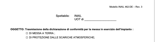

Impianto di terra di cantiere edile ad uso civile
Salve colleghi ho bisogno di alcuni chiarimenti sulla denuncia dell'impianto di messa a terra di cantiere (quindi temporaneo) e la relativa documentazione da fornire.
Da installatore ho le seguenti domande:
-Chi è il soggetto a cui è in capo la denuncia? Impresa affidataria/Committente/Responsabile dei lavori/installatore?
-Quali sono gli step operativi (e la relativa documentazione) per compiere la denuncia dell'impianto?
Che io sappia gli step sono i seguenti:
Emissione della dichiarazione di conformità dell' impianto messa a terra ai sensi del DM 37/08  da parte dell'installatore + denuncia impianto sul CIVA del soggetto a cui spetta allegando la di.co emessa e copia del pagamento
-Esiste ancora la necessità di trasmettere la dico per la messa in esercizio di impianto o tale necessità è stata sostituita dalla denuncia su CIVA? (allego screen del documento a cui alludo che ho trovato sul sito INAIL)
Grazie a tutti per eventuali risposte
Modificato: da powerf
Maurizio Colombi
CIVA ha sostituito INAIL nella gestione di queste pratiche e quindi, grazie al decreto semplificazioni, anziché un modulo da compilare e consegnare ad un burbero operatore di sportello ci sarà da loggarsi 300 volte, digitare 400 codici ed inviare 15 documenti...
Per fortuna che queste operazioni sono a carico di colui che compila il POS.
In ogni modo
10 minuti fa, powerf ha scritto:
Chi è il soggetto a cui è in capo la denuncia?
Quello che ti ha commissionato il lavoro e che ti paga, di solito l'impresa edile.
4 ore fa, Maurizio Colombi ha scritto:
Quello che ti ha commissionato il lavoro e che ti paga, di solito l'impresa edile.
Buongiorno e grazie per la risposta.
Colui che mi ha commissionato il lavoro (e che mi paga) è direttamente il Committente (privato cittadino. Il cantiere è una ristrutturazione di una civile abitazione).
All'interno dell'organigramma di cantiere risultiamo 3 differenti imprese affidataria (allo stesso livello): non c'è un'impresa edile che (passami il termine) "è al di sopra". Quindi suppongo che sia io che mi debba occupare della denuncia...
Modificato: da powerf
Maurizio Colombi
9 ore fa, powerf ha scritto:
suppongo che sia io che mi debba occupare della denuncia...
Ma ci sarà pure un direttore dei lavori e quindi anche responsabile della sicurezza.
Sul cartello appeso in cantiere ci sarà scritto il nome.
