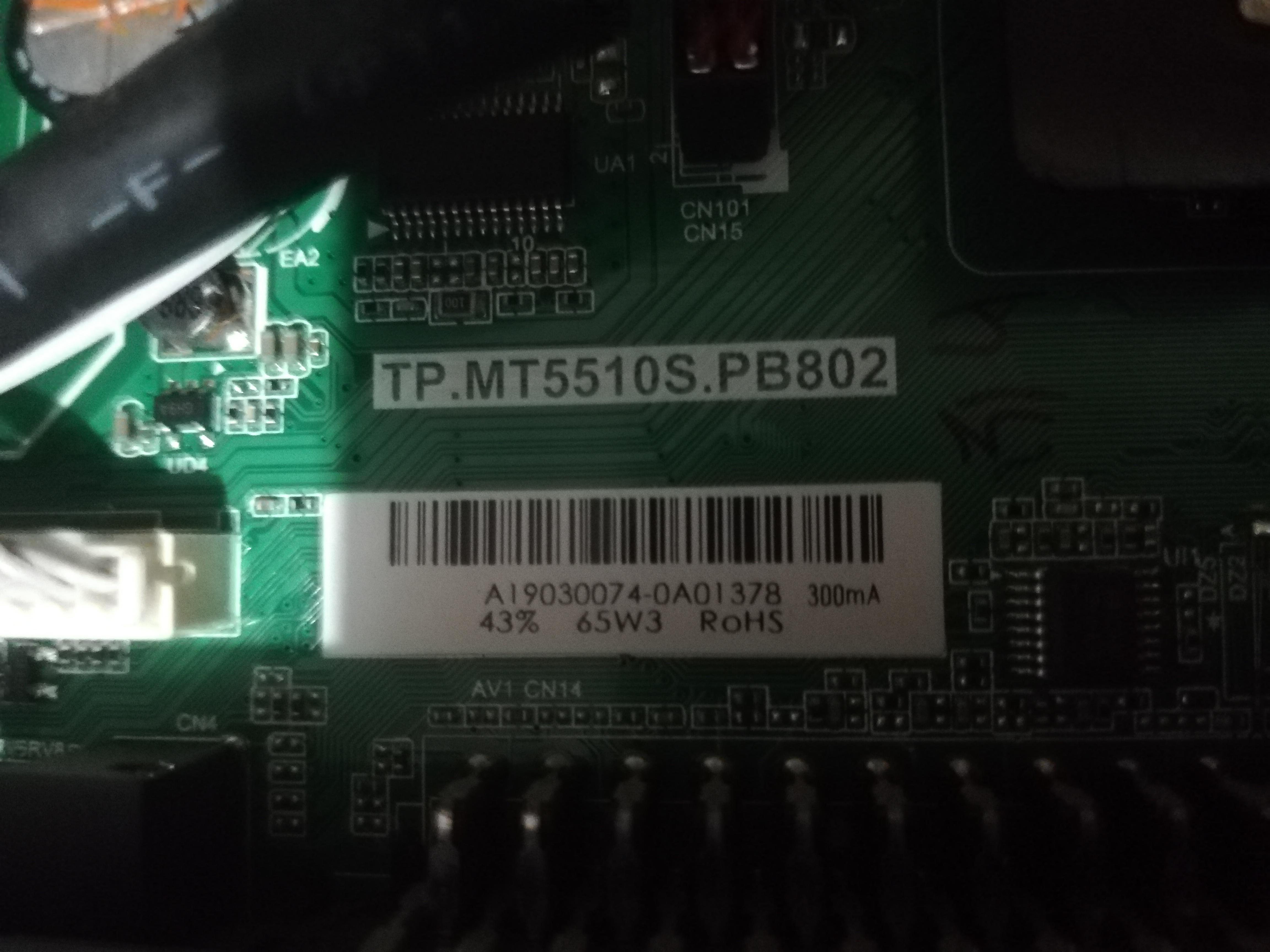

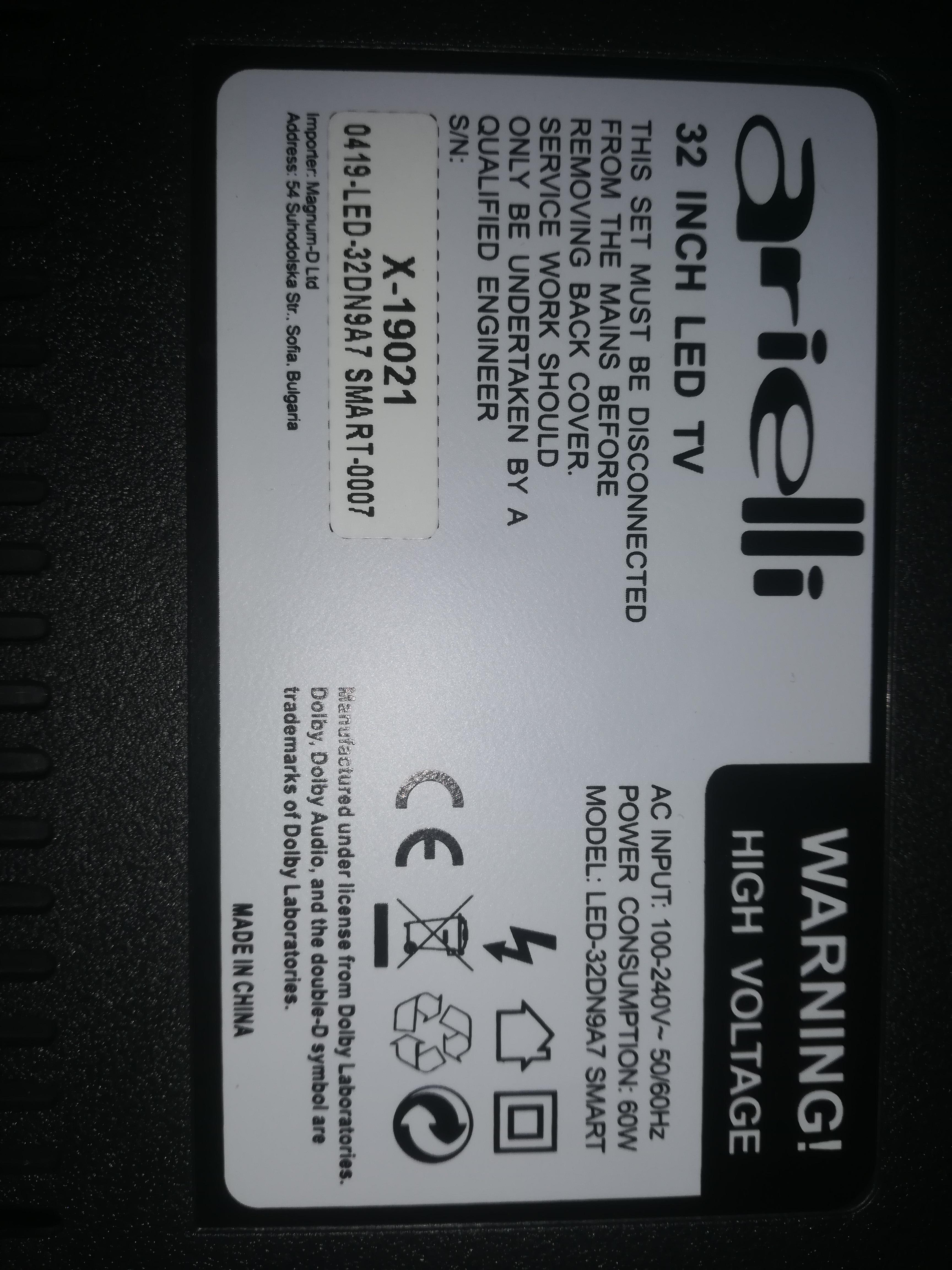

tv arielli
franciclemente815
Salve ho questa tv Arielli (mai sentito questo nome) mod. 32DN9A7-SMART, di cui allego foto per maggior comprensione,che non si avvia .Collegata l'alimentazione si accende il led rosso per poi spegnersi una volta premuto il pulsante power.
Vorrei provare a flashare il firmware.Sapete dove reperirlo?
Vi ringrazio per la risposta
Riccardo Ottaviucci
prova qui,col traduttore
non mi voglio accodare, apro 1 nuova discussione,ho lo stesso problema,stessa tv,scheda uguale che pero' finisce CON PB803
