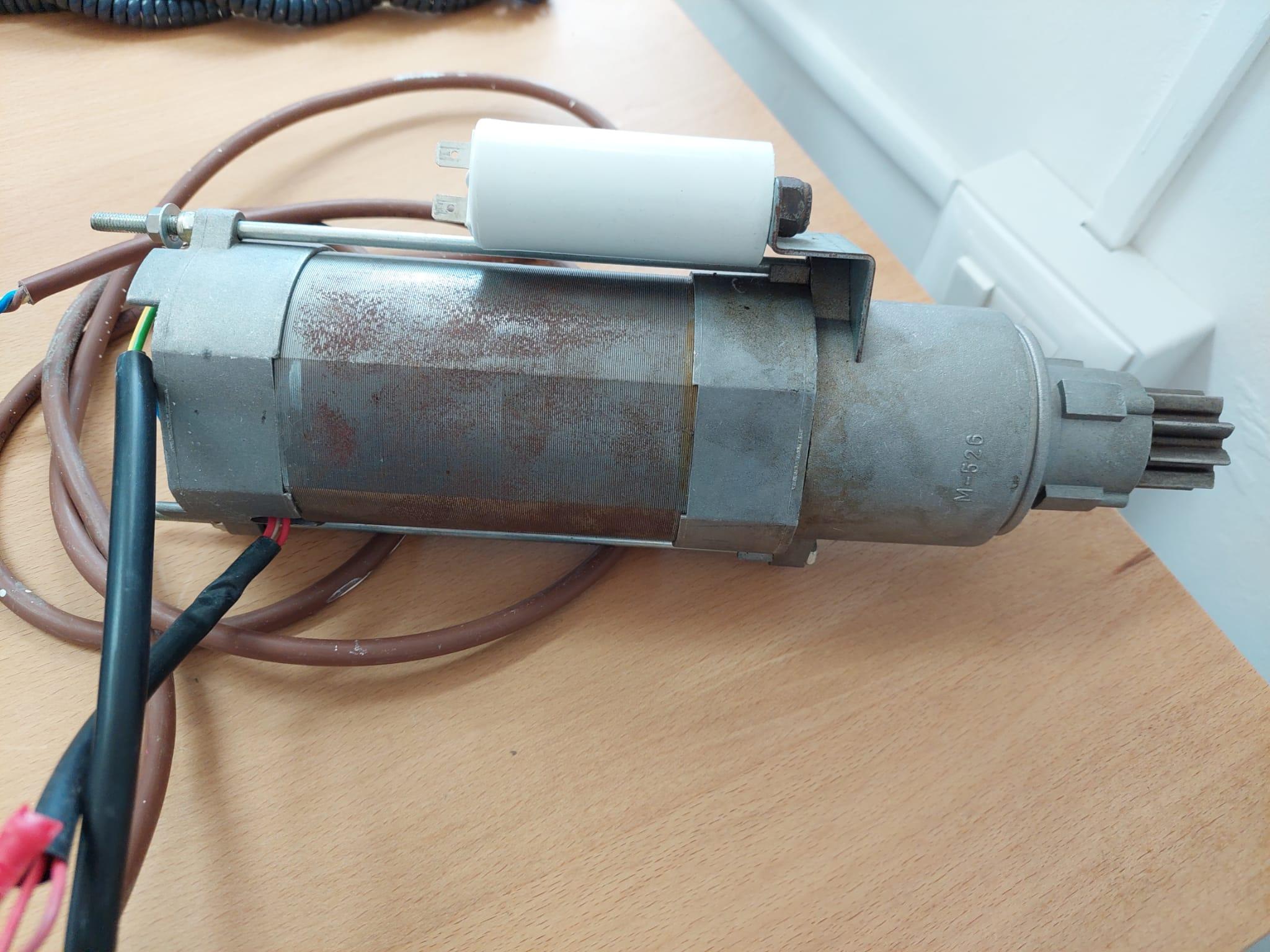

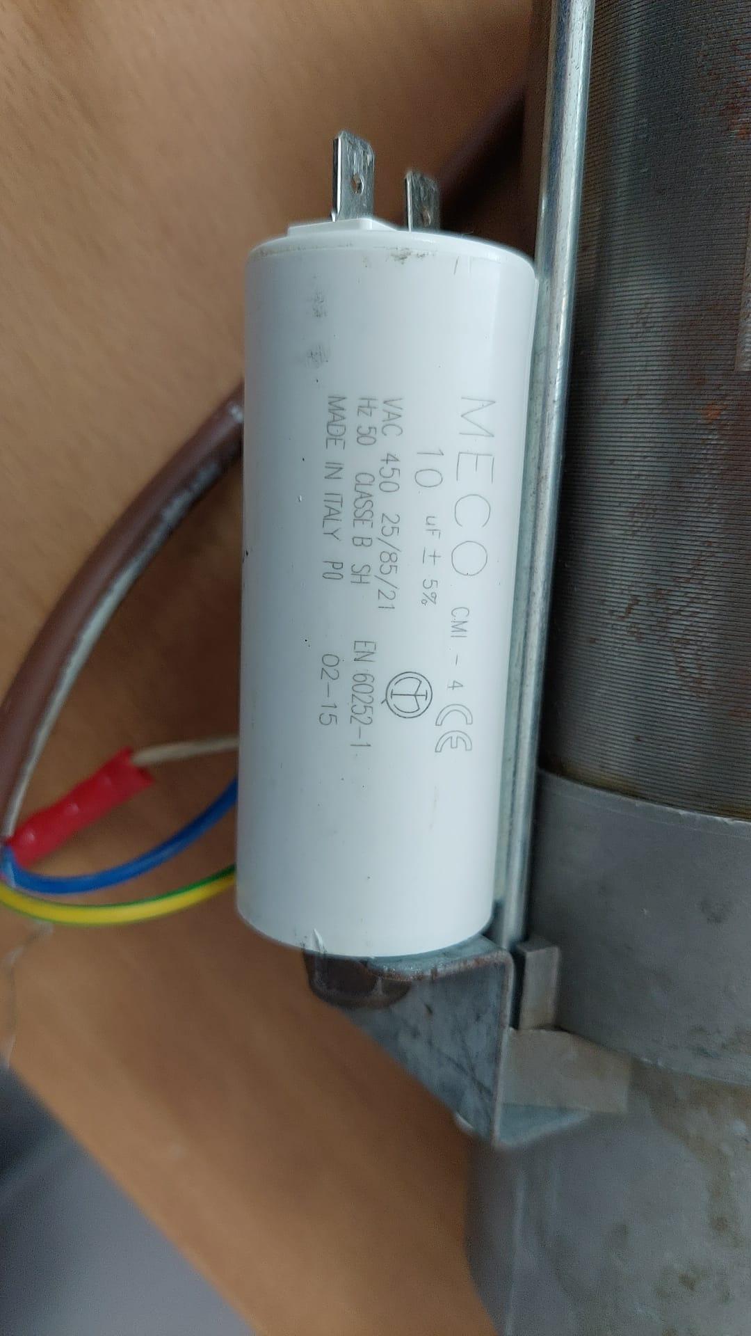

angrj Inserito: 7 ottobre 2021 Segnala Inserito: 7 ottobre 2021 Buongiorno, sto cercando di utilizzare il seguente inverter: Power module: 6SL3210-1PB13-0UL0 Control unit: 6SL3244-0BB12-1FA0 con un piccolo motore monofase di cui purtroppo non ho i dati di targa, ma chi me l'ha fornito ha detto che rientra nel range di alimentazione dell'inverter. Purtroppo in qualunque maniera provi ad avviare il motore, mi restituisce sempre l'errore f7807, nonostante non ci sia nessun cortocircuito e la terra sia collegata. Il motore, collegato direttamente alla 220V funziona correttamente. Allego foto del motore e del suo condensatore, magari può esservi utile per recuperare qualche suo dato. Vorrei giusto fare qualche prova per studiare. Grazie a chi vorrà darmi una mano.
Ctec Inserita: 7 ottobre 2021 Segnala Inserita: 7 ottobre 2021 Non puoi collegare un carico monofase a un inverter trifase (l'uscita è sempre trifase), poiché questo rivelerà la mancanza di carico su una fase e si arresterà in errore. Inoltre, un motore con condensatore è fatto per andare a una velocità precisa (o meglio a una frequenza, 50Hz), e variarla farebbe lavorare il sistema motore/condensatore fuori dall'area di funzionamento. Che tipo di motore è? Come sono messi gli avvolgimenti? Numero di poli? Come l'hai collegato?
angrj Inserita: 7 ottobre 2021 Autore Segnala Inserita: 7 ottobre 2021 11 minuti fa, Ctec ha scritto: Non puoi collegare un carico monofase a un inverter trifase (l'uscita è sempre trifase), poiché questo rivelerà la mancanza di carico su una fase e si arresterà in errore. Inoltre, un motore con condensatore è fatto per andare a una velocità precisa (o meglio a una frequenza, 50Hz), e variarla farebbe lavorare il sistema motore/condensatore fuori dall'area di funzionamento. Che tipo di motore è? Come sono messi gli avvolgimenti? Numero di poli? Come l'hai collegato? Grazie per la risposta. È un motore asincrono monofase, abbiamo provato sia con condensatore, sia senza. A questo punto ti chiederei se puoi consigliarmi un piccolo motore che sia adatto allo scopo
Ctec Inserita: 7 ottobre 2021 Segnala Inserita: 7 ottobre 2021 In generale, puoi comandare un qualsiasi motore asincrono trifase (con tensione dipendente da quella della linea a monte). Per esempio, io comando dei nastrini dotati di normale motore trifase 400/230V da 0,37kW 4 poli con un inverter (non Siemens) monofase 230V collegato a linea monofase 230V. L'inverter viene collegato al motore con 3 fili e il motore deve essere predisposto, in questo caso, con collegamento a delta (triangolo), cioè per essere alimentato con linea trifase a 230V. Ovviamente va considerato il fatto che a 230V il motore consuma più che a 400V, per cui la corrente erogabile dall'inverter deve essere scelta di conseguenza.
Livio Orsini Inserita: 7 ottobre 2021 Segnala Inserita: 7 ottobre 2021 4 ore fa, Ctec ha scritto: Ovviamente va considerato il fatto che a 230V il motore consuma più che a 400V, per cui la corrente erogabile dall'inverter deve essere scelta di conseguenza. Andrea hai fatto bene a fare questa precisazione.👏 Ribadiscoche gli inverters vanno sempre dimensionati in base alla corrente di targa del motore che dovranno comandare.
