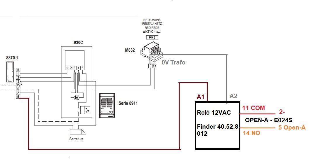

sassone92 Inserito: 7 ottobre 2021 Segnala Share Inserito: 7 ottobre 2021 Buongiorno a tutti sono un principiante-appassionato di elettronica. ho letto molte discussioni vostre che mi hanno aiutato molto in parecchi lavori ora ho un problema. Ho un citofono urmet 885/g monofamiliare e vorrei utilizzare il pulsante per l’elettro serratura per andare a collegarmi sull “open-a” della centralina e024s del cancello in modo tale da aprirlo. posso collegarmi direttamente tramite il cavo 7 e 2 dalla cornetta? O devo utilizzare per forza un rele? grazie infinite per l’aiuto Link al commento Condividi su altri siti More sharing options...
ROBY 73 Inserita: 7 ottobre 2021 Segnala Share Inserita: 7 ottobre 2021 Ciao sassone92, 9 ore fa, sassone92 ha scritto: Ho un citofono urmet 885/g monofamiliare e vorrei utilizzare il pulsante per l’elettro serratura per andare a collegarmi sull “open-a” della centralina e024s del cancello in modo tale da aprirlo. posso collegarmi direttamente tramite il cavo 7 e 2 dalla cornetta? Credo che tu stia facendo un po' di confusione, intanto il kit citofonico dovrebbe essere VIMAR (no Urmnet) e l'articolo 885G o 885G/S https://download.vimar.com/irj/go/km/docs/z_catalogo/DOCUMENT/49401358B0_R01_885G-S-885H-S_M561_S047.90652.pdf Quindi se fosse questo il kit citofonico i morsetti dove collegarsi sono il 3 (non il 2) ed il 7. Se non fosse così come penso, posta delle foto dei vari componenti che ci capiamo meglio Comunque, in qualsiasi caso sì, ti serve un relè monostabile in Corrente Alternata a 12V Link al commento Condividi su altri siti More sharing options...
sassone92 Inserita: 8 ottobre 2021 Autore Segnala Share Inserita: 8 ottobre 2021 12 ore fa, ROBY 73 ha scritto: Ciao sassone92, Credo che tu stia facendo un po' di confusione, intanto il kit citofonico dovrebbe essere VIMAR (no Urmnet) e l'articolo 885G o 885G/S https://download.vimar.com/irj/go/km/docs/z_catalogo/DOCUMENT/49401358B0_R01_885G-S-885H-S_M561_S047.90652.pdf Quindi se fosse questo il kit citofonico i morsetti dove collegarsi sono il 3 (non il 2) ed il 7. Se non fosse così come penso, posta delle foto dei vari componenti che ci capiamo meglio Comunque, in qualsiasi caso sì, ti serve un relè monostabile in Corrente Alternata a 12V Ciao roby73 chiedo scusa, il citofono in questione è proprio quello che dici tu ho sbagliato a scrivere! Volevo scrivere 7 e 4 volendo utilizzare il pulsante della serratura! Ho capito quindi posso collegare il relè al trasformatore del citofono? il trasformatore ha solo due morsetti quindi deduco che collego solo fase e neutro del 220. poi l’uscita in 12v ho visto che è segnata 0 e 12 quindi chiaramente sarà negativo e positivo Per il relè sai consigliarmi una marca particolare o uno vale l’altro? è possibile avere un piccolo schizzo o un consiglio su come fare il collegamento? grazie mille a tutti Link al commento Condividi su altri siti More sharing options...
sassone92 Inserita: 8 ottobre 2021 Autore Segnala Share Inserita: 8 ottobre 2021 Il 7/10/2021 alle 12:27 , sassone92 ha scritto: Buongiorno a tutti sono un principiante-appassionato di elettronica. ho letto molte discussioni vostre che mi hanno aiutato molto in parecchi lavori ora ho un problema. Ho un citofono urmet 885/g monofamiliare e vorrei utilizzare il pulsante per l’elettro serratura per andare a collegarmi sull “open-a” della centralina e024s del cancello in modo tale da aprirlo. posso collegarmi direttamente tramite il cavo 7 e 2 dalla cornetta? O devo utilizzare per forza un rele? grazie infinite per l’aiuto Ps: la centralina cancello e024s lavora a 24v non va a darmi fastidio al citofono o al relè che sono da 12v giusto? Link al commento Condividi su altri siti More sharing options...
ROBY 73 Inserita: 9 ottobre 2021 Segnala Share Inserita: 9 ottobre 2021 12 ore fa, sassone92 ha scritto: quindi posso collegare il relè al trasformatore del citofono? il trasformatore ha solo due morsetti quindi deduco che collego solo fase e neutro del 220. poi l’uscita in 12v ho visto che è segnata 0 e 12 quindi chiaramente sarà negativo e positivo Ma anche no, il relè verrà alimentato al posto della normale serratura, se lo collegassi direttamente all'uscita 0-12 del trasformatore rimarrebbe sempre eccitato. Inoltre, i morsetti 0-12 del trasformatore NON sono "positivo e negativo" in quanto qui si parla di Corrente / Tensione Alternata, (AC = Alternating Current in inglese; CA = Corrente Alternata in italiano), sono semplicemente "0" e "12"VAC. Mentre quando si parla di "positivo e negativo" allora siamo in presenza di Corrente / Tensione Continua (DC = direct current in inglese; CC = Corrente Continua in italiano), che è quella che esce ad esempio dalle batterie o dagli alimentatori degli smartphone. 12 ore fa, sassone92 ha scritto: Per il relè sai consigliarmi una marca particolare o uno vale l’altro? Uno vale l'altro, comunque il più comune è il Finder 40.51.8.012 (oppure 40.52.8.012) con il relativo zoccolo 95.05: https://cdn.findernet.com/app/uploads/2020/09/13103022/S40IT.pdf 9 ore fa, sassone92 ha scritto: Ps: la centralina cancello e024s lavora a 24v non va a darmi fastidio al citofono o al relè che sono da 12v giusto? 12 ore fa, sassone92 ha scritto: è possibile avere un piccolo schizzo o un consiglio su come fare il collegamento? Il relè serve proprio a disaccoppiare le tensioni che provengono dai due circuiti, quindi da collegare così: (Clicca sopra l'immagine o aprila in un'altra finestra del monitor per ingrandirla) Attenzione che ho disegnato il filo sul morsetto 8 che corrisponde al secondo pulsante del citofono, non sapendo se hai anche una serratura per il cancello pedonale come sarebbe collegato di default, ma se non ci fosse nessuna serratura poi anche collegarlo appunto sul morsetto 7 come citato sopra, vedi tu come preferisci. Inoltre, se per caso non dovesse eccitarsi il relè (e quindi non aprirsi il cancello FAAC), prova a spostare il filo che va sul morsetto A2 della bobina del relè dal morsetto "0" al morsetto "12", potrebbe essere che i fili siano invertiti, ma non ci sono problemi, il citofono funziona ugualmente. Facci sapere i rsultati Link al commento Condividi su altri siti More sharing options...
sassone92 Inserita: 11 ottobre 2021 Autore Segnala Share Inserita: 11 ottobre 2021 Il 9/10/2021 alle 00:20 , ROBY 73 ha scritto: Ma anche no, il relè verrà alimentato al posto della normale serratura, se lo collegassi direttamente all'uscita 0-12 del trasformatore rimarrebbe sempre eccitato. Inoltre, i morsetti 0-12 del trasformatore NON sono "positivo e negativo" in quanto qui si parla di Corrente / Tensione Alternata, (AC = Alternating Current in inglese; CA = Corrente Alternata in italiano), sono semplicemente "0" e "12"VAC. Mentre quando si parla di "positivo e negativo" allora siamo in presenza di Corrente / Tensione Continua (DC = direct current in inglese; CC = Corrente Continua in italiano), che è quella che esce ad esempio dalle batterie o dagli alimentatori degli smartphone. Uno vale l'altro, comunque il più comune è il Finder 40.51.8.012 (oppure 40.52.8.012) con il relativo zoccolo 95.05: https://cdn.findernet.com/app/uploads/2020/09/13103022/S40IT.pdf Il relè serve proprio a disaccoppiare le tensioni che provengono dai due circuiti, quindi da collegare così: (Clicca sopra l'immagine o aprila in un'altra finestra del monitor per ingrandirla) Attenzione che ho disegnato il filo sul morsetto 8 che corrisponde al secondo pulsante del citofono, non sapendo se hai anche una serratura per il cancello pedonale come sarebbe collegato di default, ma se non ci fosse nessuna serratura poi anche collegarlo appunto sul morsetto 7 come citato sopra, vedi tu come preferisci. Inoltre, se per caso non dovesse eccitarsi il relè (e quindi non aprirsi il cancello FAAC), prova a spostare il filo che va sul morsetto A2 della bobina del relè dal morsetto "0" al morsetto "12", potrebbe essere che i fili siano invertiti, ma non ci sono problemi, il citofono funziona ugualmente. Facci sapere i rsultati Non potevo chiedere Spiegazione migliore. mi procuro tutto e ti faccio sapere. grazie mille! Link al commento Condividi su altri siti More sharing options...
ROBY 73 Inserita: 12 ottobre 2021 Segnala Share Inserita: 12 ottobre 2021 6 ore fa, sassone92 ha scritto: mi procuro tutto e ti faccio sapere. Ottimo 👍 Link al commento Condividi su altri siti More sharing options...
sassone92 Inserita: 21 ottobre 2021 Autore Segnala Share Inserita: 21 ottobre 2021 Il 12/10/2021 alle 00:04 , ROBY 73 ha scritto: Ottimo 👍 Ho seguito tutto alla lettera e ha funzionato tutto al primo colpo! Fantastico il ronzio sul citofono è normale? Non ne ho mai avuto uno in ogni caso non importante si sente bene e funziona tutto! grazie mille per l’aiuto! Link al commento Condividi su altri siti More sharing options...
ROBY 73 Inserita: 21 ottobre 2021 Segnala Share Inserita: 21 ottobre 2021 9 ore fa, sassone92 ha scritto: Ho seguito tutto alla lettera e ha funzionato tutto al primo colpo! Fantastico Fantastico allora ☺️ 9 ore fa, sassone92 ha scritto: il ronzio sul citofono è normale? Potrebbe essere dovuto al fatto che forse i cavi del citofono passano nei tubi assieme a quelli della rete alternata 230V Link al commento Condividi su altri siti More sharing options...
