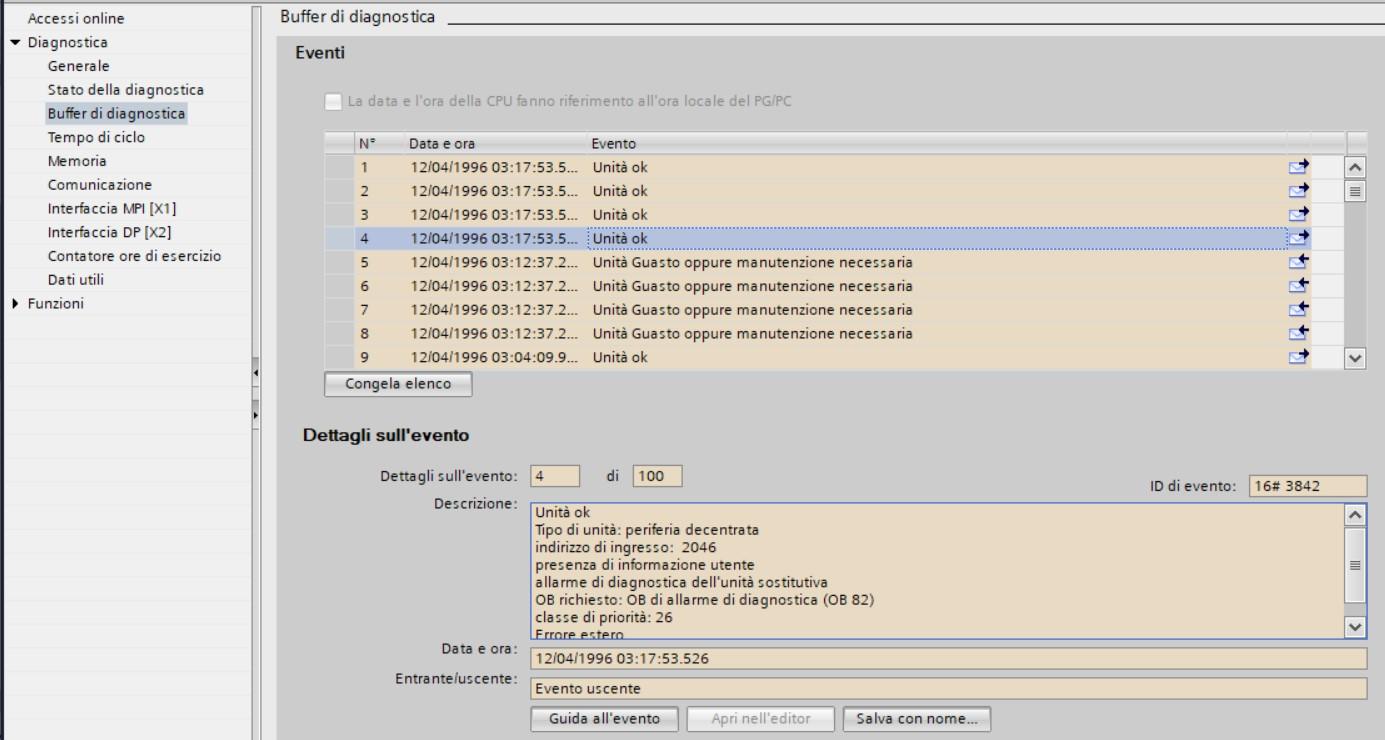

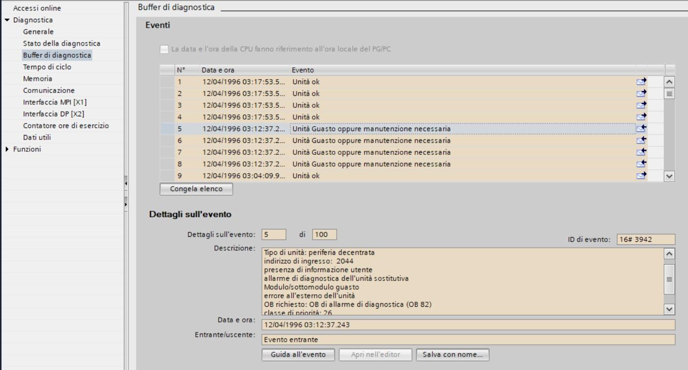

Buffer di diagnostica
john kumar
Buongiorno,
Da un po'  di tempo in buffer di diagnostica del plc continuano uscire due eventi che sono seguenti:
Unità Guasto oppure manutenzione necessaria;
unità ok;
Leggendo guida al evento non mi ha aiutato a capire il problema.
Metto in allegato le immagini della diagnostica.
Qualcuno cortesemente saprebbe come risolverlo ?
Grazie infinite anticipatamente.
Link al commento
Condividi su altri siti
Come prima cosa io cercherei di capire che cosa c'è collegato con indirizzo di diagnostica 2044 e 2046, visto che ti da errore esterno, potrebbe essere qualche alimentazione ballerina.
Link al commento
Condividi su altri siti
