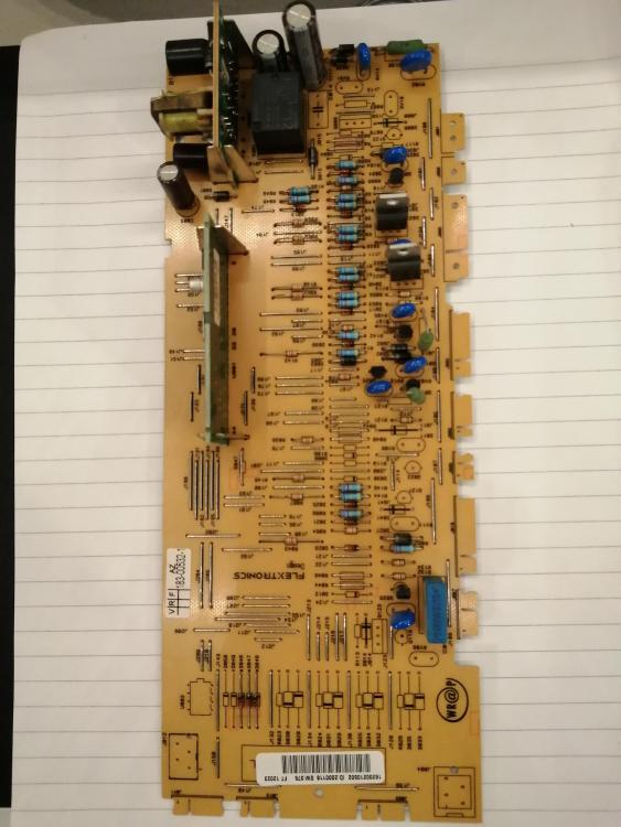

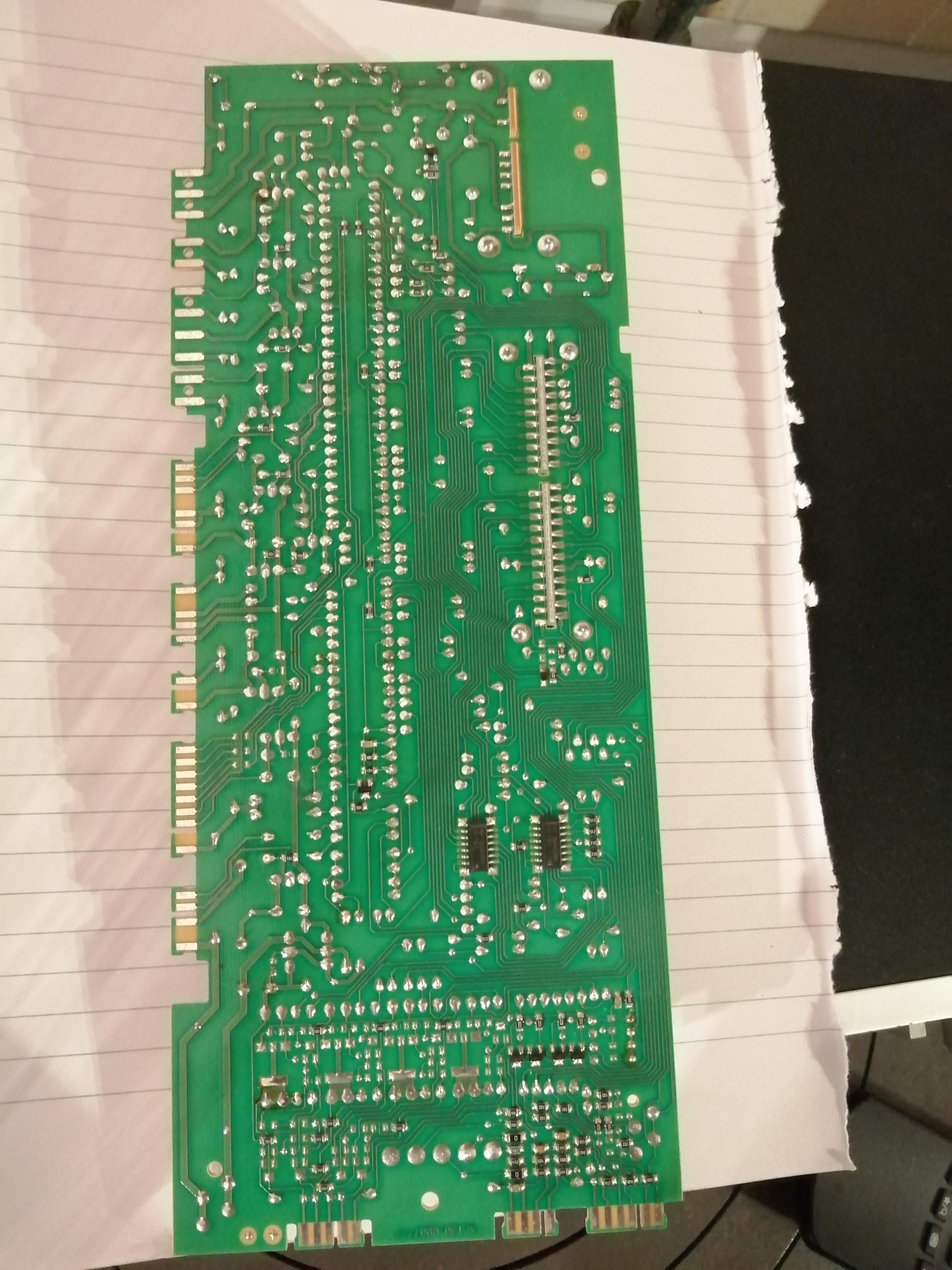

Frigo no frost indesit baan 40 fnf sd, bloccato a seguito di sbalzo di tensione
Buon pomeriggio, il frigo in questione si presenta con il display spento e il simbolo dello st by in rosso fisso. Non accetta nessun comando dal display. Togliendo è ripristinando tensione dopo 3 minuti il frigo parte con display sempre nella stessa condizione, ma il funzionamento sembra in modo ricovero ovvero: compressore e ventilatore evaporatore acceso e non esegue più gli sbrinamenti, con l'inevitabile imballaggio del sistema. A qualcuno di voi è capitato un simile guasto? Grazie a tutti e buon lavoro.
buongiorno Valvola #2 (vieni dopo UABC80), probabilmente conviene accedere alla scheda di controllo e verificare se ci sono sintomi di bruciatura, e poi sentire i veri esperti che trovi qui nel forum
Ciao fisica e Grazie per il tuo intervento, ho rimosso la scheda di controllo ma non ci sono segni di bruciature e le protezioni variatore, resistenza fusibile e fusibili sono integri. Comincio a temere per la scheda.
11 ore fa, fisica ha scritto:
(vieni dopo UABC80)
Eccomi! 😁
5 ore fa, uy41 ha scritto:
Comincio a temere per la scheda.
Posta qui qualche foto. Io non sono in grado di aiutarti, ma magari a qualcuno potrebbe venire qualche idea
  • 2 weeks later...
Buonasera sono riuscito finalmente a recuperare la scheda del frigo perché il cliente è andato fuori per lavoro. Non vedo affumicature dovute a bruciature di componenti o altro
  • 1 month later...
Buonasera aggiornamento. Smontando la cornice frontale superiore del frigo, vedo il cavo che collega il display alla scheda di controllo che struscia contro la cerniera della porta, si è tranciato di netto!!!! Ripristinato il collegamento il display torna a funzionare correttamente.
dove si dimostra che la causalità fra eventi non sempre porta sulla strada giusta! Lo sbalzo di tensione probabilmente è stata una mera coincidenza!
Esatto fisica, e direi anche "fortuna" 😄spero che questa mia esperienza si d'aiuto a qualcuno 😉
